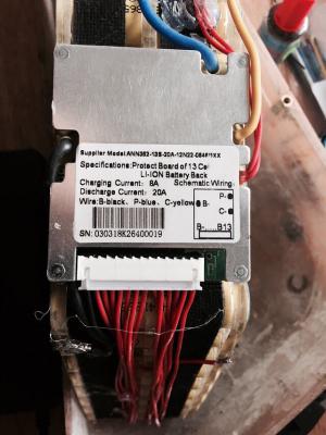

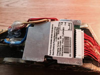

4. BMS куплена 20А 13s на 48v

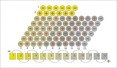

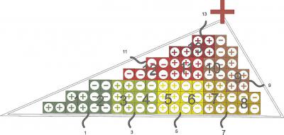

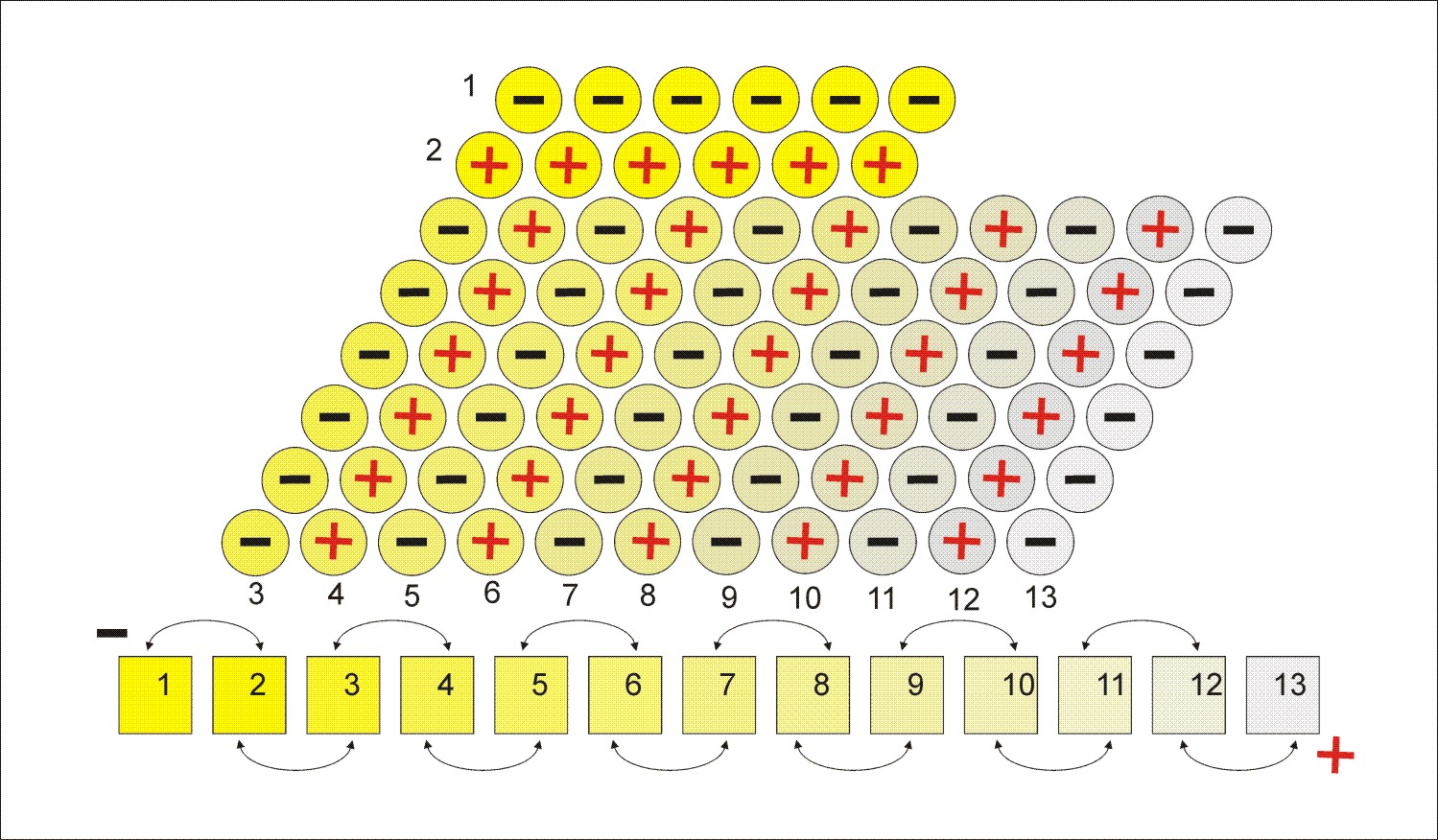

на этой схеме вроде все хорошо должно по итогу получитться , но я пока слабо себе представляю переход между 2м и 3м рядом, поскольку 1,2 пойдут горизонтально, а 3 -13 вертикально .... и вот как лучше всего выполнить переход еще не решил (расчетная длина провода-шины будет  в 2 раза длиннее чем все остальные, сопротивление его вырастет, возможно выполню это место из 4 кв.мм дабы компенсировать длину, хотя может это загон и оно незначительно выростет и им можно пренебречь ?)

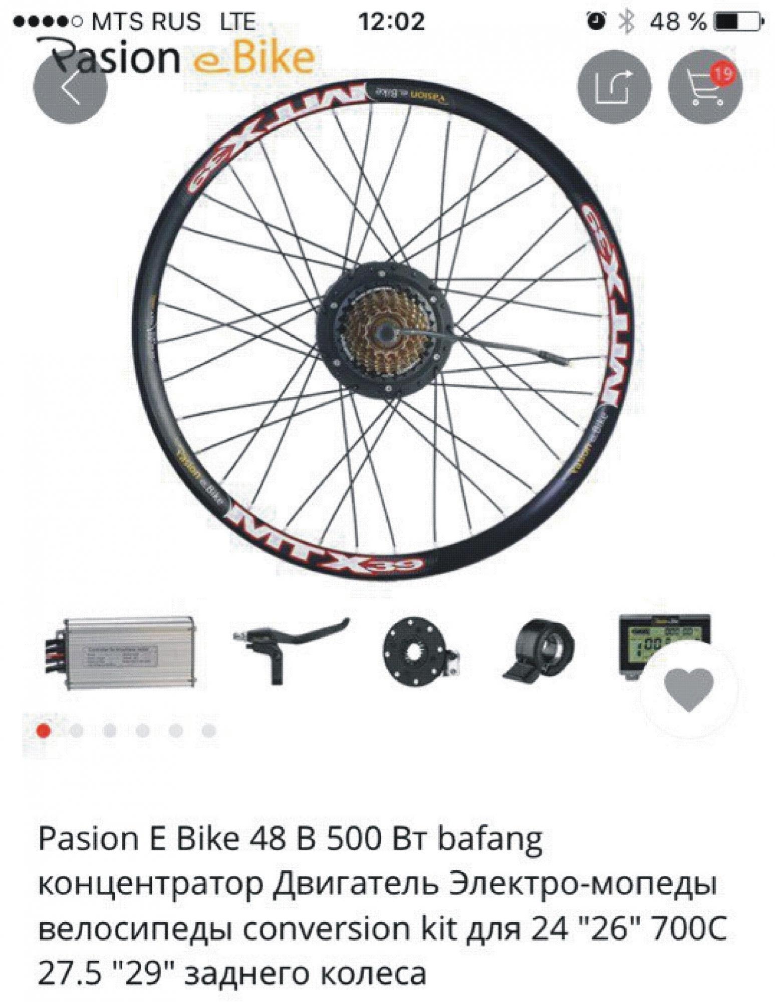

1) Редукторное мотор колесо Bafang 500 W 48v  24" ,  на ютубе видел информацию что это колесо переариавает 1000w мощности и даже выше. Скорей всего будет использоваться как раз в режиме 1000W . Почему выбрал маломощное и планирую его двукратно загрузить? Ну так вроде все так делают и все хорошо ... к тому же оно имеет более высокий тягоый момент 45 Н*м и хороший накат,  у безредукторного 1000 w нет хорошего наката и тягоый момент 32 Н*м
2) Контроллер вместе с мотор колесом в комплекте должны прислать 25А ....  Тоесть максимальная теоретическая мощность 1,2 kW

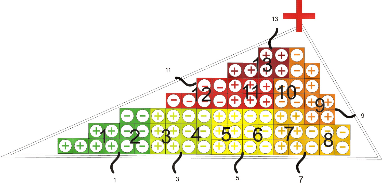

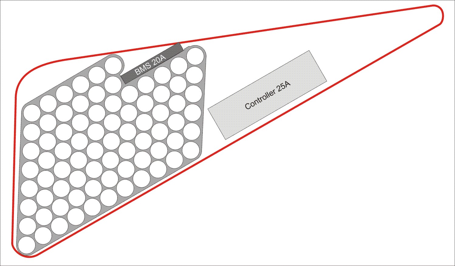

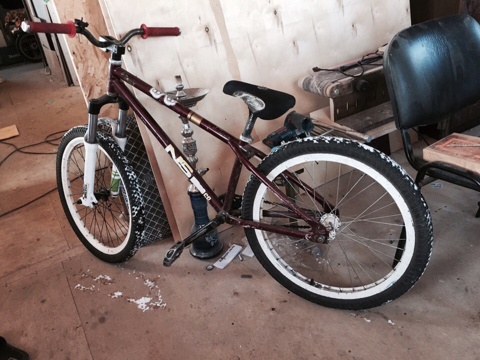

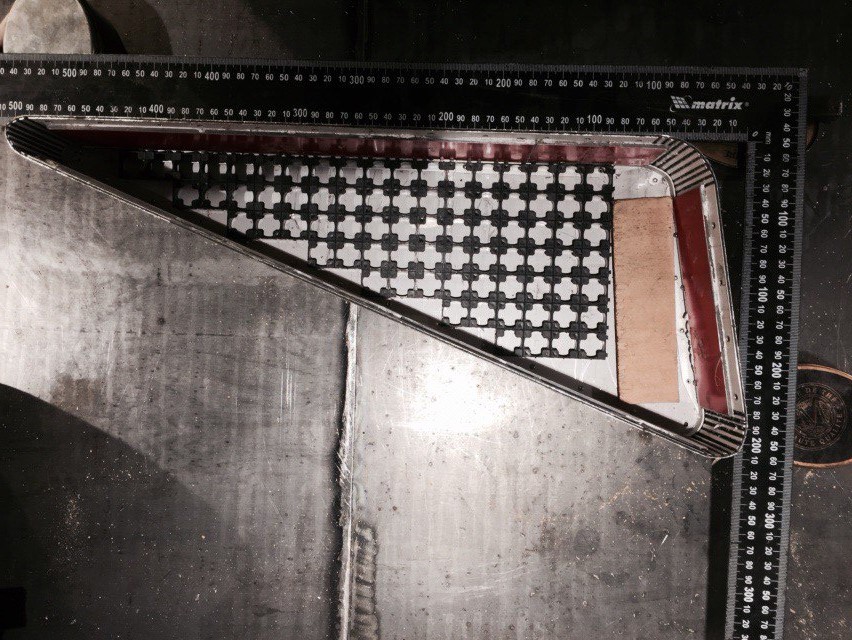

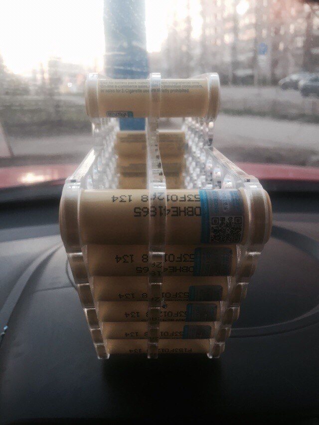

Набросал  эскиз холдера на 13s6p , красная рамка - это форма короба который будет встроен в треугольник рамы.  Внутри должен поместиться контроллер , проода и сама батарея .... будет тесно , но других вариантов нет, рама от стритового NS Suburban 2006 года  имеет весьма компактные размеры внутреннего треугольника со сторонами 520*460*200 мм, так что все   впритирочку....

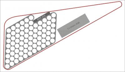

а так выглядит  батарея  на эскизе и в будущей коробке на  стандартных готовых холдерах 22*22,  места под контроллер (деревяшка в размер на фото) - совсем мало , не говоря уже о проводах, которые тоже надо куда -то деть
MoRoman
Цитата: ZonTsman от 26 Апр. 2018 в 08:48Контроллер вместе с мотор колесом в комплекте должны прислать 25А ..
Цитата: ZonTsman от 26 Апр. 2018 в 08:48BMS 20A
а как вы их поженить хотите? BMS будет против....
ZonTsman
#2
Цитата: MoRoman от 26 Апр. 2018 в 09:04а как вы их поженить хотите? BMS будет против....
Я этот момент вижу так :  25 А контроллера это максимально возможный ток который  он может на себя принять и переварить без последствий , а 20 А BMS это максимальный ток который батарея сможет отдать и не отключиться, следовательно теоретически  на контроллер более 20 А не должно придти, он получается с запасом.  К тому же само колесо  будет 500w и  контроллер должен при штатных настройках работать примерно на 10-11 А.  Вот если было бы наоборот : BMS 30 A , а контроллер 25А , тогда наверняка были бы трудности , поскольку ток отдачи выше тока приема

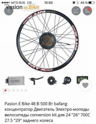

Еще я не могу понять , все говорят о том что контроллер можно как  -то настроить,  но как он в реальности настраивается ? Как заставить его работать в пределах 20 А (1000w) на 48 V ?
Кстати  как можно безопасно проверить  батарейку - действительно ли она высокотоковая ? ....  У  меня еще заказаны imax b6 mini и цифровой ваттметр 60V /100A, но они еще в пути где -то
MoRoman
Цитата: ZonTsman от 26 Апр. 2018 в 10:03Я этот момент вижу так :  25 А контроллера это максимально возможный ток который  он может на себя принять и переварить без последствий , а 20 А BMS это максимальный ток который батарея сможет отдать и не отключиться, следовательно теоретически  на контроллер более 20 А не должно придти, он получается с запасом.  К тому же само колесо  будет 500w и  контроллер должен при штатных настройках работать примерно на 10-11 А.  Вот если было бы наоборот : BMS 30 A , а контроллер 25А , тогда наверняка были бы трудности , поскольку ток отдачи выше тока приема
всё в точности до наоборот... контроллер будет пытаться взять от батареи 25A, а BMS просто отключит батарею... если бы bms была на 30A, то максимум контроллер брал бы 25 и bms бы не влезала в процесс...
Цитата: ZonTsman от 26 Апр. 2018 в 10:03Еще я не могу понять , все говорят о том что контроллер можно как  -то настроить,  но как он в реальности настраивается ? Как заставить его работать в пределах 20 А (1000w) на 48 V ?
надо шунт подпилить, уменьшить его сечение...
AndreyNaWelike
Здравствуйте!
Насчет ограничения мощности, к примеру на моем контроллере к редукторному мотор колесу через LCD 3 экран можно задать ограничение максимального тока (уменьшить ток). Я так и сделал - колесо на 350 ватт, был контроллер к нему, выдавал 10 ампер (500 ватт где-то), мне было мало. Заказал контроллер на 22 ампера максимум, но ограничил ток до 15 ампер, теперь 750-800 ватт выдает моторчик, мне хватает.
А так в общем моторы двойную мощность от номинала переваривают, это заложено в алгоритм работы контроллера. Но как я понимаю от такой мощности они греются и длительно ее нельзя подавать. В на 350 ватт он нормально еде и не греется, когда надо в гору или тронуться то мощь до 800 ватт растет минут на несколько.
ZonTsman
У меня  заказан комплект  от Passion eBikes,   как  раз тоже с LCD экраном, скорей всего там тоже есть такая регулировка как у вас ...
MoRoman
[user]ZonTsman[/user], да, на вашей картинке lcd3 и настройка мощности в нем есть.

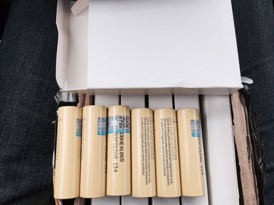

Потихонечку приходят все нужные детальки  для сбора батарейки  B-)   Уже получил на руки 56 ячеек от Varicore, якобы LG HE4 ,  хотя термоусадка с оригиналом довольно сильно различается ... но надеюсь что с ними се  порядке и они не подведут... Осталось еще дождаться третью посылку с 24 батарейками...

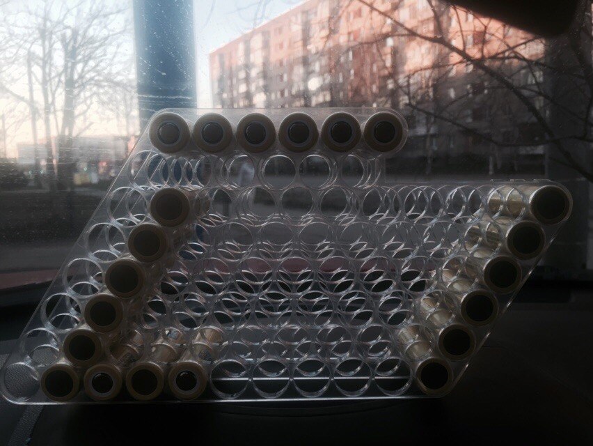

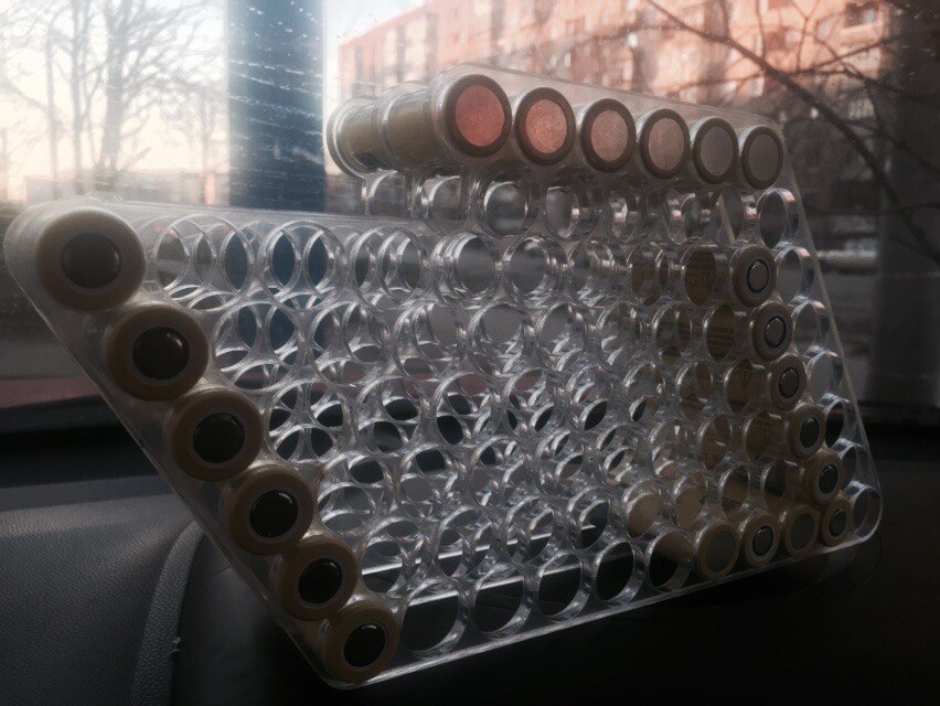

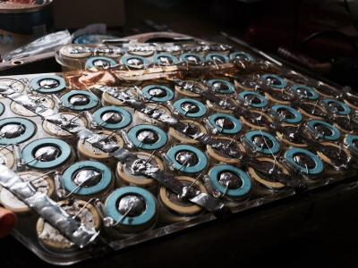

Сегодня , наконец-то были  изготовлены  лазерной резкой три холдера под ячейки и с местом под BMS , даже примерил сразу , не отходя от кассы =)   Резка выполнена  куске оргстекла толщиной 5 мм , перемычки между ячейками 1,5 мм ,  дырочки под ячейки сделаны вровень батарейке - чтобы она плотно насаживалась.

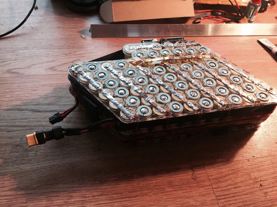

На  этапе подготовки я перечитал  много информации по способам сборки акб и пришел к выводу что буду делать акб на усиках - для защиты каждой ячейки отдельно. Но  перелопатив тонну инфы так и не пришел к однозначному мнению какой именно ставить пруток усика , кто-то делает на 0,3 , кто-то на 0,4, кто-то 0.5 ... и ток перегорания усика сильно разнится от диаметра проволоки и прочих данных типа - залудил ус или нет , как длиннен ус , прямой или изогнутый и куча нюансов...

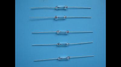

Вот  заказал 100 шт предохранителей на 5А в стеклянной колбе , думаю их подпаивать только на плюсовой контакт , минусовой контакт думаю либо никелевую ленту припаять к самой банке или сделать  усик из витой пары и припаять к нему уже...  кто что думает о таких предохранителях в качестве замены усику ?
Пока я в ожидании недостающих акб , подумываю - может можно собрать 13s4p , выйдет 52 акб , обкатать  их и потом когда пришлют оставшиеся акб - допаять их до 6p

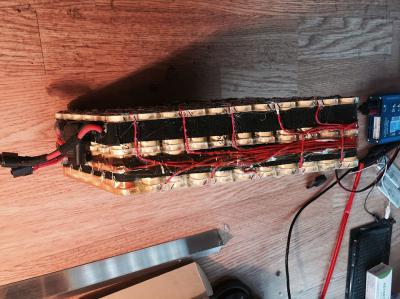

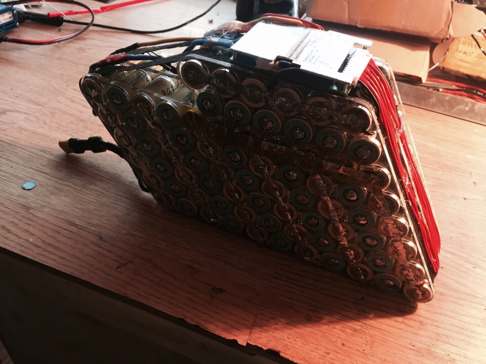

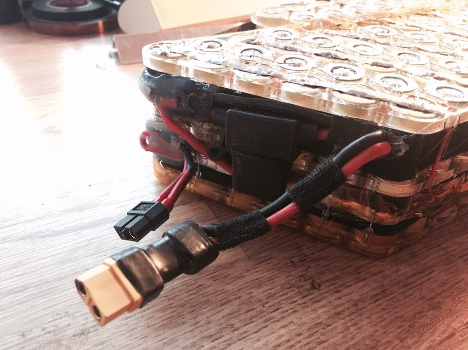

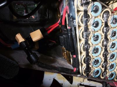

Для тех кому интересно как была собрана батарейка для моего электро-стрита , выкладываю фотки
более подробное описание по ссылке в другой теме https://electrotransport.ru/index.php?topic=54732.msg1373277#msg1373277
