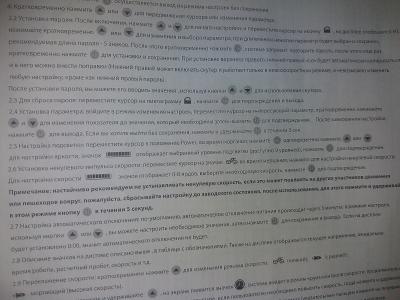

Народ, нужна помощь!!! Купилп 2 таких самоката( правда Seev board, это по сути тоже самое один в один, только бренд корейский . Делаются на одном заводе). На одном катаюсь неделю и все супер. На трех щарядках проехал 140 км( катаемся вдвоем с дочкой трехлетней. Вес меня и ребенка- 91 кг). Но на дпугом решила потыкаться в настройках и натыкала пароль, потом пыталась выйти из режима настррек без сохранения изменений , но видимо что то не то ткнула и пароль запомнился самокатом(((. Сейчас при включении требует ввесьти пароль и не реагирует на газ!!! Кто то в курсе может, как сбросить настройки до заводских???

Судя по инструкции - если пароль помните - заходите снова в настройки, переходите на пиктограмму замка, а дальше долго держите кнопку выключения и выходите потом из меню настроек. Я пароль оставил как дополнительную защиту от дурака.

Пароль не помню, в том и проблема!!! Тыкала , чтоб добраться до меню, где можно посмотреть пробег и чет натыкала в пароле зачем то(((. Позвонила продавцу, он сказал сделает запрос на завод, может там чего то скажут по поводу сброса пароля. А другой человек сказал, что есть вероятность, чтт придется менять контролоер.

Ура!! Проблема с паролем, который натыкала и не помню, решена. Пишу, вдруг пригодится кому то:
Пароль можно сбросить- нужно проделать пункт 2.3 из инструкции( на фото прочтите действия). После сброса пароля экран стал включаться и не требует пароля, но в моем случае самокат не ехал! Начала разбираться дальше- оказывается, я еще натыкала в настройках и сделала ненулевой импульс( то есть для работы мотора нужно немного разогнатьс
я, если я правильно поняла). В общем Надо в настройках пауэр нулевую мощность сделать...( пункт 2.6  инструкции).  И самокат сразу реагирует на нажатие курка газа.

Отлично! Поздравляю! Волшебная сила инструкции )
