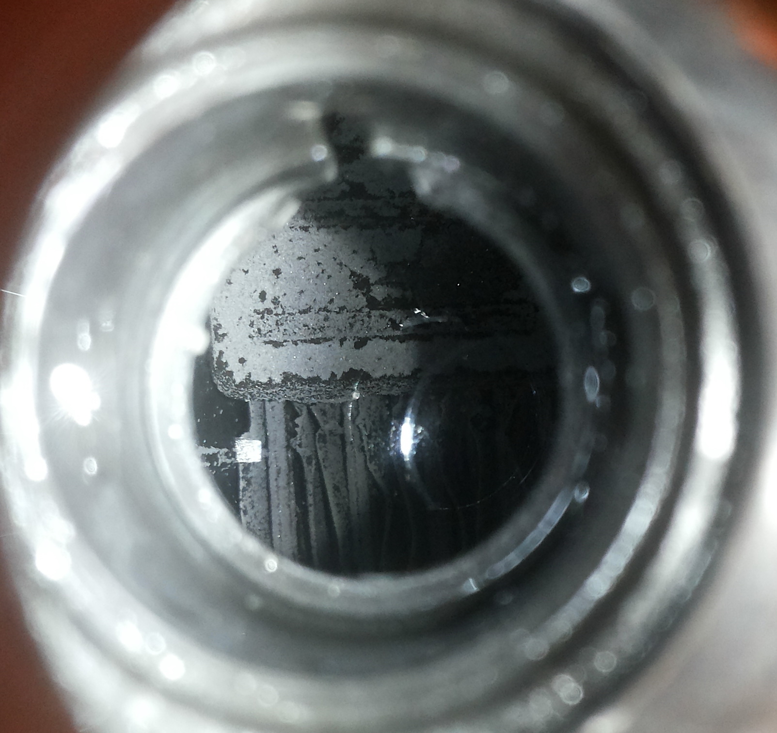

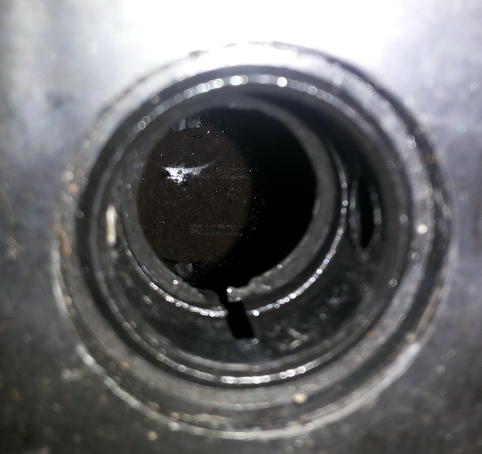

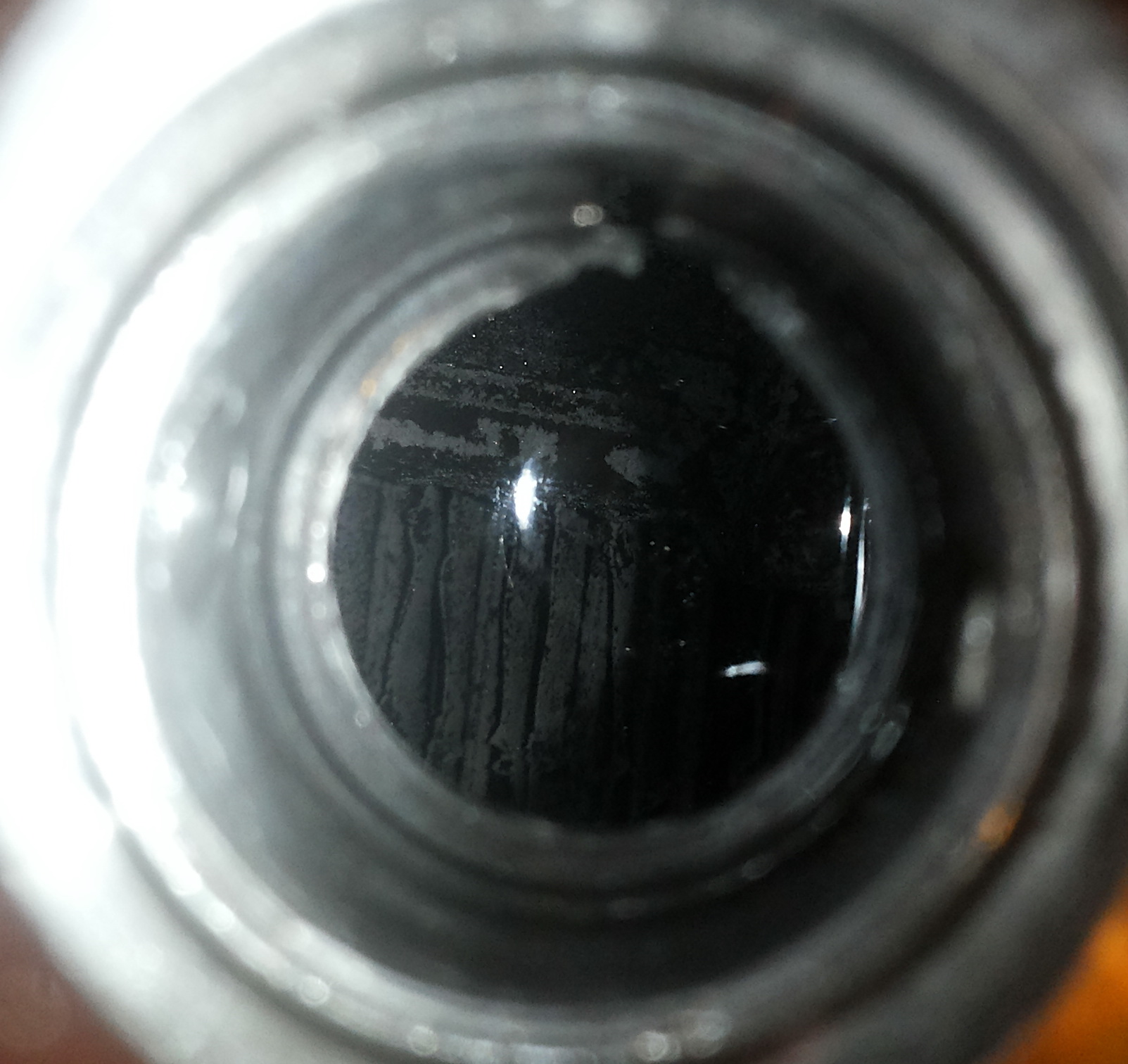

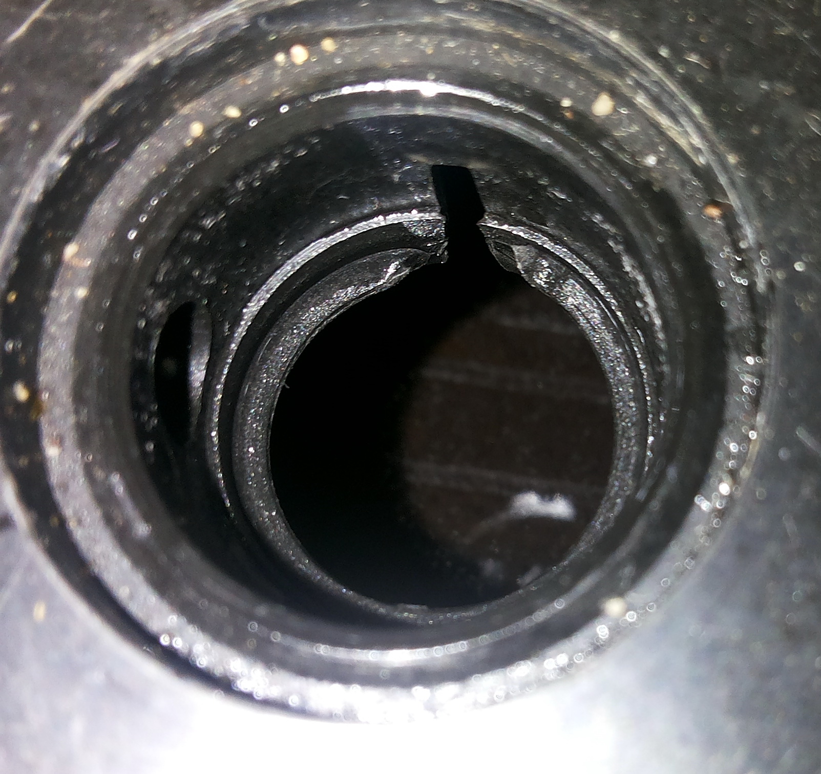

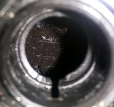

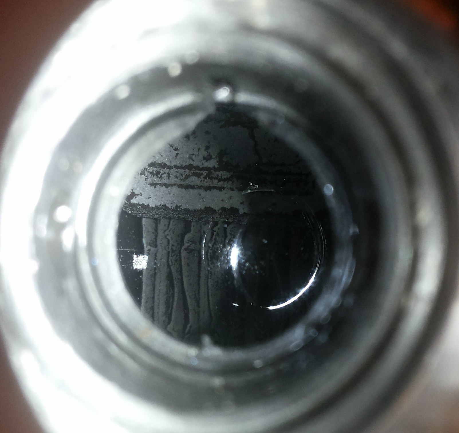

AlexAi

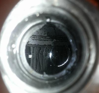

Цитата: UDAV от 11 Май 2018 в 13:58У меня идея.
Как на счет "взять новый АКБ" (ну что бы пластины решетки не были окислены 100%)   поставить его на заряд ТОПом в STD  на сколько хотите (месяц,  два, три)  потом разобрать  и заценить состояние плюсов.  Если  следов коррозии не обнаружится - что будете делать?
Один из самых долгостоящих акб под зусом в4. Точное время стоялова не помню. Около пол месяца, кажется.
Акб не новый, сильно сульфатирован. Но под сульфатами видны чёрные пластины и перемычки.
После длительного заряда зусом и КТЦ сульфаты заметно растворились, но и решётки с перемычками стали шоколадно-коричневого цвета. Не следы ли это коррозии?

Кass
Визуально я его сравнивал.    Глазами.    Часть решеток видно, если посмотреть в банку через отверстие для пробки.   И даже на АГМ, если стекломаты раздвинуть.   И мне не нужны приборы, что бы отличить серый цвет от коричневого.
:laugh:  Это сильно! Нет слов!
Сверху вы можете видеть только верхнюю кромку решетки, ибо пластина полностью покрыта АМ. Решетку не видно даже если вы разберете новую АКБ. Решетка полностью покрыта АМ
https://youtu.be/bB9a8ubM-b4?t=55
Вот тут с 2:27 видно как в простейшем производстве наносят АМ на решетки. Посмотрите внимательно, как там можно увидеть решетку после полного нанесения намазки? :)
Решетка окисляется ВНУТРИ намазок. Этого не видно снаружи. Это можно увидеть, когда намазки начинают просто стекать вниз банки, когда решетки уже тоже превратились в оксид.
