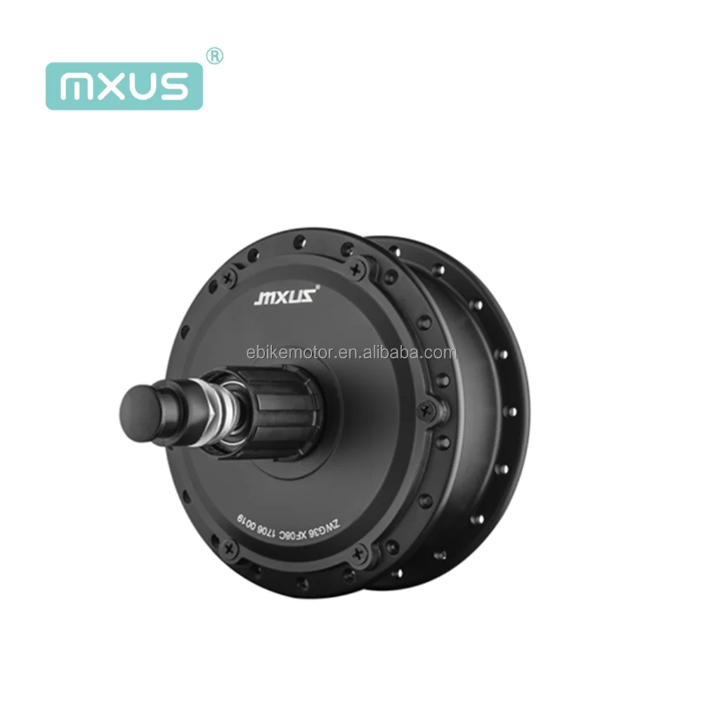

Цитата: edw123 от 06 Май 2018 в 12:25

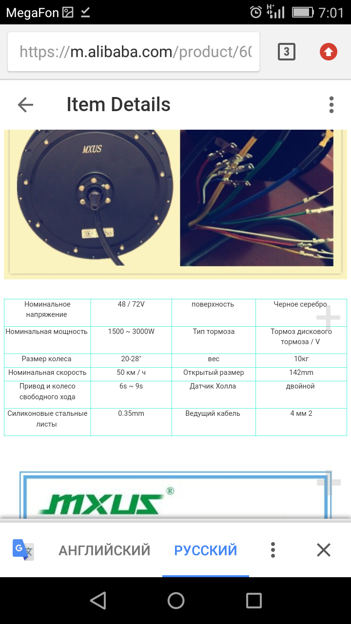

Например там http://sc01.alicdn.com/kf/HTB1_YXzSVXXXXXXaXXX760XFXXXT/mxus-XF08C-250w-electric-bike-motor.png
Да, согласен, в этой png много намешано. Мотор внешне не соответствует тому, что продают у нас, mxus наверху не подходящего цвета, слишком много белого.

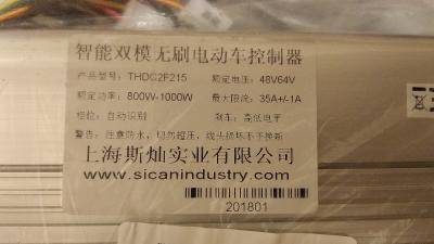

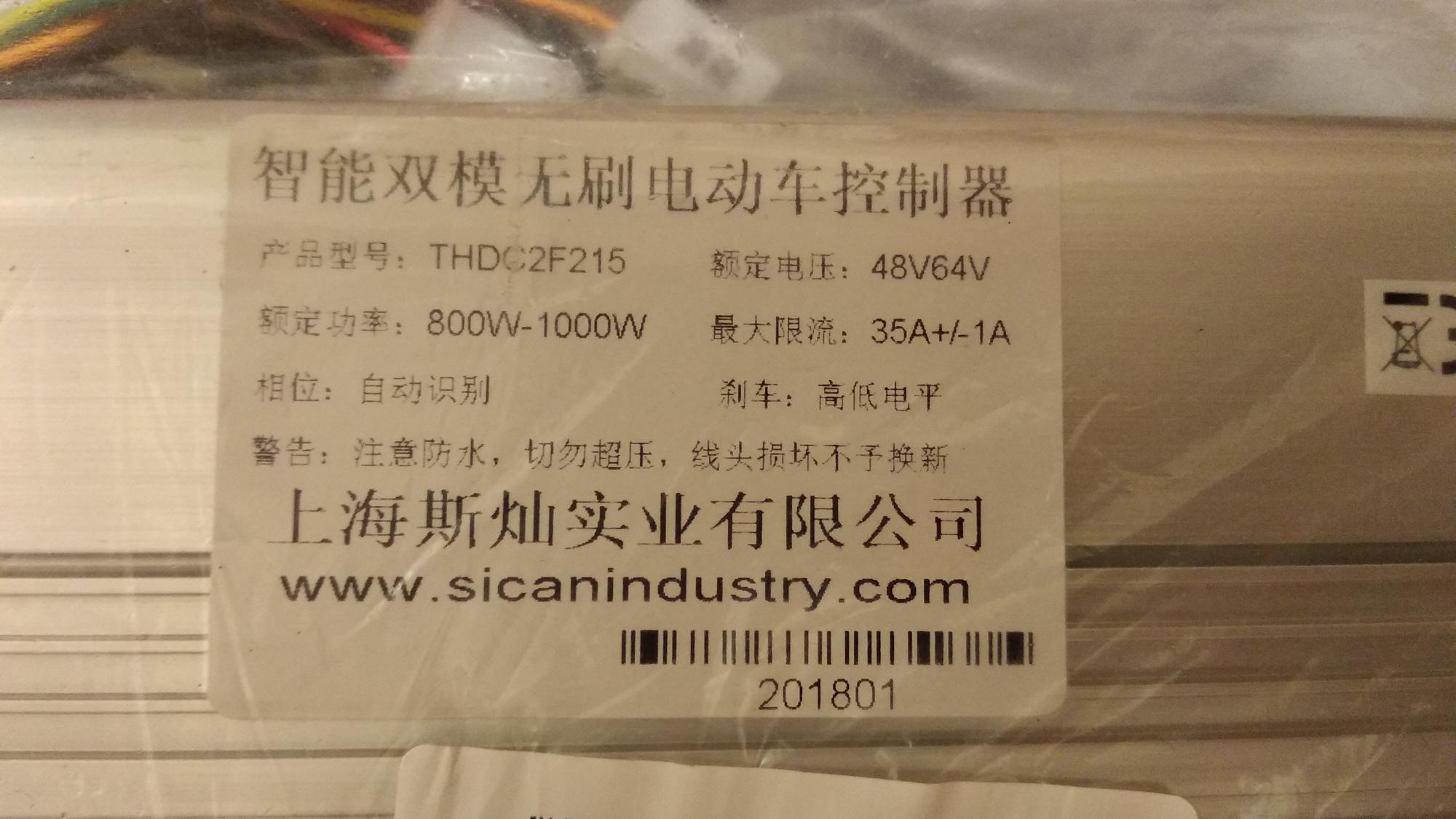

Здрасти.А у нас контроллер на ТРИ киловатта.
Ошибаетесь. Контроллер на 1500 ватт.
Считаем так 48х30 = 1440Вт
60А китайцы пишут для красоты. В принципе, на разгоне, непродолжительно может выдать 60, но долговременно - нет. Даже при всем желании.  ПротивоЭДС не позволит.  :hello:
Именно поэтому, не надо торопиться менять мотор. Динамика может подрасти, а максималка даже упасть. Это надо обороты смотреть/считать.  :exactly:

Продавец к стати утвержрает(судя из переписки) что он на три килловата.
Цитата: илс от 06 Май 2018 в 14:49но долговременно - нет. Даже при всем желании.
Имею контроллер с 25 А максимального. От Лужников до Волгоградки по трёшке ехал. 18-23 А постоянно, и ни каких проблем не наблюдал. Ни с температурой ни с другими ПРОтиво.
Об этом и речь. Разобраться, насколько заявления горе-продавца близки к реальности.
Вы задумывались зачем на контроллерах указывают номинальный и максимальный токи?
Казалось бы, если контроллер на честных 3кВт, зачем там циферка в 30А номинального?
Писали бы, что контроллер на 60А. И что от От Лужников до Волгоградки по трёшке можно ехать на 60А постоянно.  ;-D
Но, "глупые" Производители, зачем-то подстраховываются, пишут 2 цифры. Может это потому, что в отличии от вас, они знают, что постоянно их чудо контроллер выдавать 60А не в состоянии?
И что он обязательно бахнет на макс.  долговременном токе, особенно если обдув (как у автора темы), отсутствует...практически.

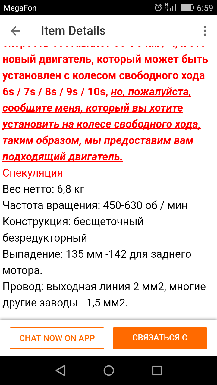

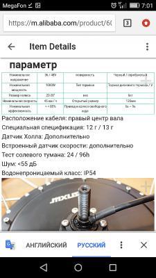

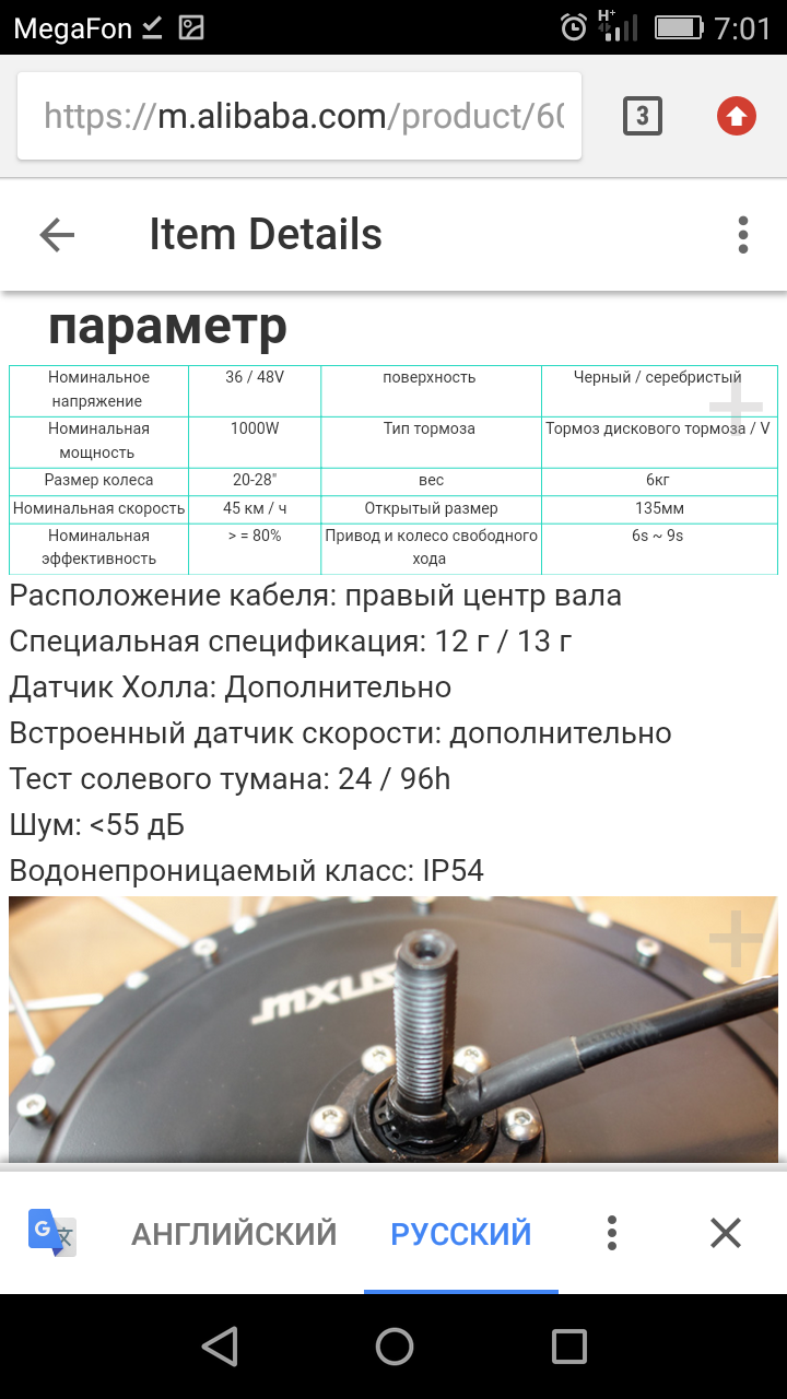

МК №1 стоит на веле.
МК №2 предлагают для замены.
И МК №3 тоже как вариант замены.
