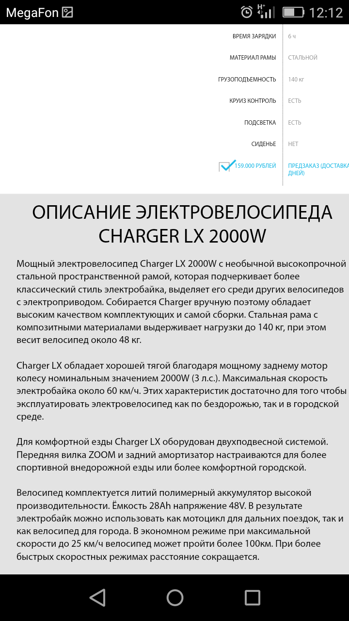

Пожалуйста простите, я всё понял - вот расшифровка сложного, с неуважением к некоторым читателям размещённого поста. Пожалуйста извините - больше так не буду.
Ох вы какой умный - слушайте что склейщик сказал (наверное нужно было написать смотрите, что ответил - виноват) и учитесь уму разуму - наберут блин на форум незнаек! (Это типа ирония, если прочитать, что написано после этой строки, это можно легко понять)
Это мой текст, то,что в скобках пришлось написать уже после того, как понял, что читают только первую строчку поста, а дальше много буков.
Итак эта часть текста обозначает следующее - Уважаемый ххх, вы не правы в ваших заявлениях, хаха, ибо криворукий собиратель этого недоделка - короче "склейщик" (это как-бы намёк на то, что "склейщик" не может обладать знаниями и навыками качественной сборки, а следовательно не может давать ответы превосходящие давшего этот коммент про мотор по правильности), на то, что вы пишите мне уже отвечал следующее: [/b]
Спрашиваю: При 48 вольтах на заявленные 3000 должно идти 62 ампер, а там эффективность 80% и того на 3000вт 72 ампера? И это заявленная а не пиковая.
У меня контроллер 30 ампер заявленной - он постоянно в пике работать будет если не ограничить мозгами дисплея или вы говорили про замену колеса вместе с контроллером?
Ответ: Эффективность мотора до 87%, заявляют всегда входящую мощность.
У вас стоит контроллер уже от этого колеса, 60А * 54.6 В = 3276 входящих Вт в пике при полностью заряженной батарее.
Последовательность вопросов была обратная конечно, но сначала хотел продемонстрировать глубокие технические знания существ склеивших это.
Как можно понять по надписям "Спрашиваю: ххх Ответ: ххх" тут указан мой вопрос - я спрашиваЮ, он спрашиваЕТ, и Ответ склейщика, думал не сложно догадаться что мне отвечают, простите ошибался.
И конечно же феерия - тут я плакал пасталом
Предложение обратить особое внимание на данный мне ответ, т.к. для меня он был смешнее, чем предыдущий.

А на вопрос ответите? Вам продали товар не соответствующий заявленным харкам - т.е. не тот, что вы оплатили - вы скажете ок и не потребуете исправить? Т.е. с ДВС вы так и сделаете, а с электродвижком нет?

Поясните пожалуйста для меня как неспециалиста в чем проблема:
Не понятно почему Вы решили, что 3000 Вт должно выдаваться при 48 В. Если это максимальная мощность, то и выдаваться она должна только на максимально заряженной батарее - 54,6В. Значит на мотор идет 3000/54,6=54,9 А.
Действительно на электромоторах обозначают входящую мощность, при чем здесь КПД?
Так какие же заявленные характеристики у Вашего контроллера непонятно? Если брать отдельно номинальную, максимальную и пиковую мощности.
p.s. А вот увидел на фот - максимальная 60А, номинальная 30 А. Ну все нормально вроде  :bn:
