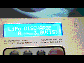

Если б я телефонный или ноутбучный акум разобрал, предварительно сломав защитную упаковку, тогда да, вопросов нет.

На фотку чего? Про разрядку этой самой "Банки" я даже гифку выложил:)

Я чет не понял. Вы дали этой ячейки ток 1а и она проскла тут же и все? 1мач отлала только? Фигасе. Умерла так умерла. Ниразу еще такого не видел. Даже ячейки нулевые заряжал и разряжал и они хоть что то отдавали и не на 1а
Блин,на форуме ни у кого не попадались ионисторы в сборках!??? Блин, в модельных сборках даже у меня пару раз попадались. 1разв акуме на 2500мах и второй в мелком на 650мах.
Причём тут мёртвая ячейка.  O_O
Мёртвые ячейки при нагрузке в 0.05с напряжение теряют 0.2вольтав секунду?
Мёртвая ячейка разряженая в ноль может зарядиться до 4.2 (про липоли говорю)?
Мёртвая ячейка 26000мах с 0 вольт сама заряжается до 3.73, а потом зарядом в 1ампер за 10 секунд до 4.2?
