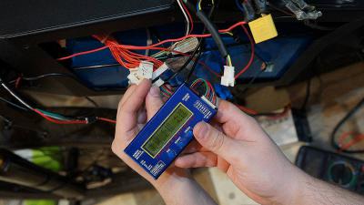

А можете подсказать по BMS. Если она допускает вот такой разлёт:
Она вообще рабочая?
Сейчас банку заряжать буду, но с липольками в связке таких просадок на 1 банке ни разу не видел. Самая жестокая была 0.4 при том, что на всех банках разлёт был в 0.1-0.3.

Решил еще разок осмотреть штекер и понял - без отключения не обойтись и вот почему:
Проблема найдена. На дешманских модельных такое пару раз видел:
Контакт не зачищен (плохо зачищен) но уже обжат. Соответственно к BMS 1-2 , банки были не подключены O_O
Поставлю на место посмотрю, что на них.
Странно. БМС должна была вырубить питание. Она с оборванным проводом заряжать наверное может а вот давать напряжение не должна. Мне как то надо было без одной банки зарядить. Я пин посадил на земнлю и зарядка пошла. То есть если на пине ноль а не единица то зарядка будет. Но если пин висит в воздухе то может происходить что угодно. То врубаться зарядка то не врубаться. Не знаю почему, не уже ли там такой чувствительный вход что сосёт помехи и просто логику глючит туда сюда.

У меня аккумулятор на 12 банок и 1 предположительно ионистор :ireful: :ireful: :ireful:
1 банка, которую я мерил, скорее всего ионистор - зарядником 1 ампер она заряжается секунд за 10 секунд (по крайней мере он заряд отрубает через 10 секунд) а разряжается 1 ампером за 12 секунд до 2.82 вольта.  /:-)
Тадааам.

Эх не верите вы мне по ходу:) Отписал продавцу, чтоб мне это заменили - если не заменят, на ютюб полнометражку про этого квазимоду скину и по остальным форумам пройдусь. Так меня ещё не опускали - чуть не сожгли, харрактеристикам товар не соответствует в принципе, запчасти БУшные... Такого даже в Китае не делают!
Просто зарядник мой, от липолей на стандартной программе ниже 2.8 литий полимер не разряжает - мозгами запрещено, а моторчик на 3.5 волта разряжает. А так эта "банка" легко разряжается до 0 и заряжается обратно до 4.2 - итерестно до скольки вообще её можно зарядить, иончик скорее всего вольт на 5 стоит, пкашный.
А вот кстати и оно - придумал как без видео показать:)
Кулибин
Так можно любую банку до 0 разрядить совсем любую. Но этого будет ровно 1 раз достаточно что бы потом банка стала очень малой ёмкости.
Я так понимаю банка просто дохлая если она туда сюда за секунды заряжается разряжается.
