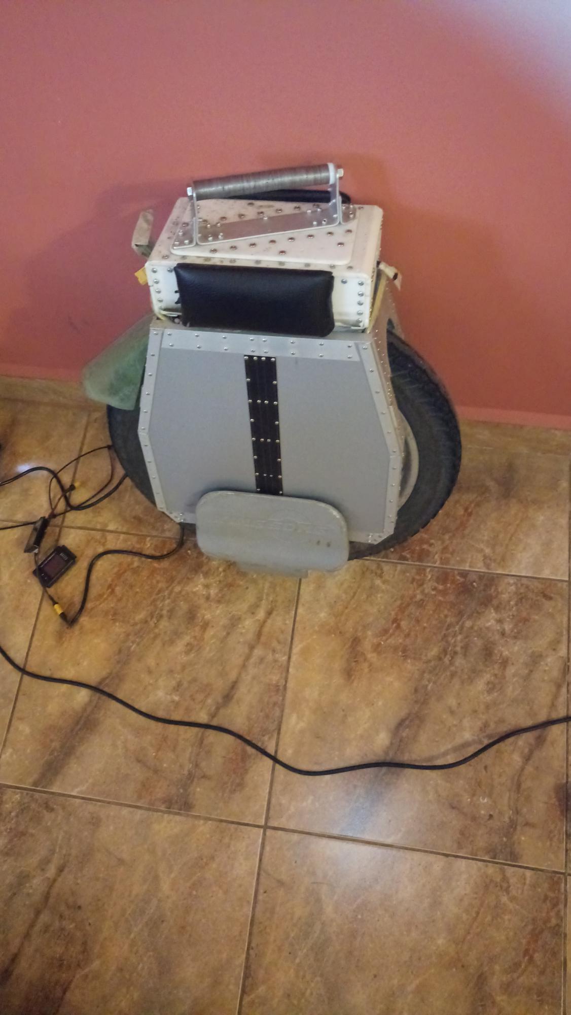

Цитата: max_x_20 от 27 Май 2019 в 15:07
я уже раньше показывал фото.. Одно колесо собранно и там не видать внутренностей, покажу второе недоделанное ...
Сверху чем стянуто? Контроллер с батареей защищен от попадания воды? Хотелось бы больше фото  :wow: хотя бы сверху, где контроллер. На 2-м колесе контроллер то же горизонтальный?

max_x_20
#749
[user]zenbooster[/user], сверху просто 3мм пластик в виде подложки на котором лежит контроллер. Контроллер своим радиатором упирается в раму, тем самым отдавая ей тепло.
Колесо имеет лучшую герметичность чем заводское, ни контроллеру ни батарее дождь не страшен вообще и лужи.. Колесо имеет не заводской корпус, связанно это с тем что авиакомпания запретила мне перевозку колеса и я пошел на хитрость и провез запчастями но без корпуса..
Во многих колесах можно расположить раму внутри, надо в нужных местах подпилить пластик..  сверху стягивать сильно не нужно, так как рама имеет бОльшую рычажность чем стойки.
https://youtu.be/Enzf-Ny1iPc
Вот кстати как то делал видос с проблемой из за  недостаточного веса. Тогда контроллер не контактировал с рамой. Сейчас рама крепится к внутренним частям стоек  (общая толщина колеса меньше чем толщина заводского колеса)  но принцип примерно понятен..
Kingsong 18a 1400 W/h

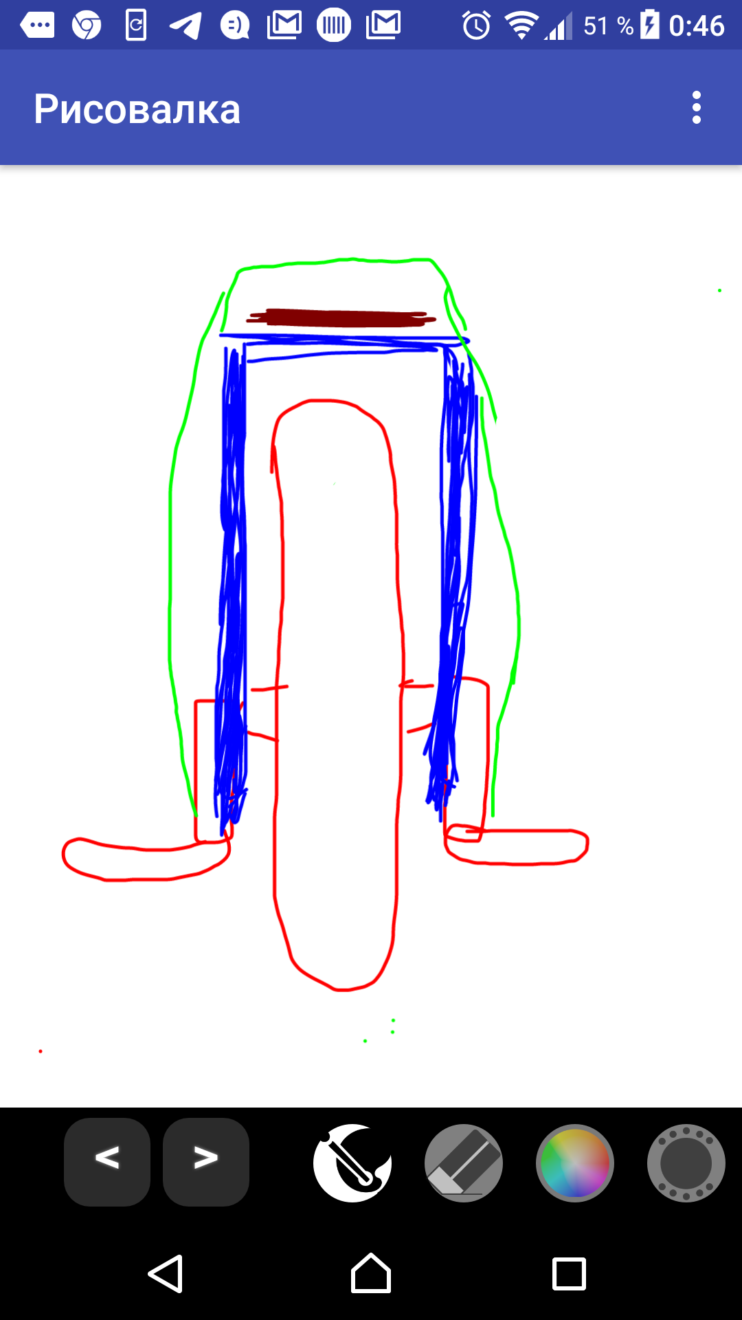

max_x_20
Вот как на рисунке, расположить раму по внутренней части стоек и тогда рама не должна мешать пластиковому корпусу и батарее..

zenbooster
Шикардос! B-) Я то как раз рассматриваю возможность сделать полностью кастомный корпус, что бы на долго хватило. На фото с боков просто листы, или там полости, в которые можно батарею спрятать? Вижу шпангоуты с торцов (арки такие, вырезанные из листового металла), то же об этом думал.

max_x_20
Цитата: zenbooster от 30 Май 2019 в 09:07Он же на пластиковой подложке... Или радиатор упирается в уголок, которым подложка крепится к остальной раме?
Это скажем так первый пробный вариант, там просто контроллер крепился к пластику. Сейчас же контроллер крепится к раме, просто фото нет..
Батарея находится в боках под листом алюкобонда и один блок сверху над контроллером. Всего 1.1кВт/ч
zenbooster
То есть там полноценные отсеки по бокам? Как снимаются крышки (я там только много заклёпок увидел)? Как до батарей добраться?
