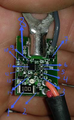

1. Не умел поять, а пояльник это главный ремонтный инструмент для нашей elladochki

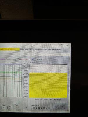

2. Перезаряд некоторых батареек, думал что мертвые они но благодаря форуму разобрался и перепоял диод d1 и все теперь ок с этим.

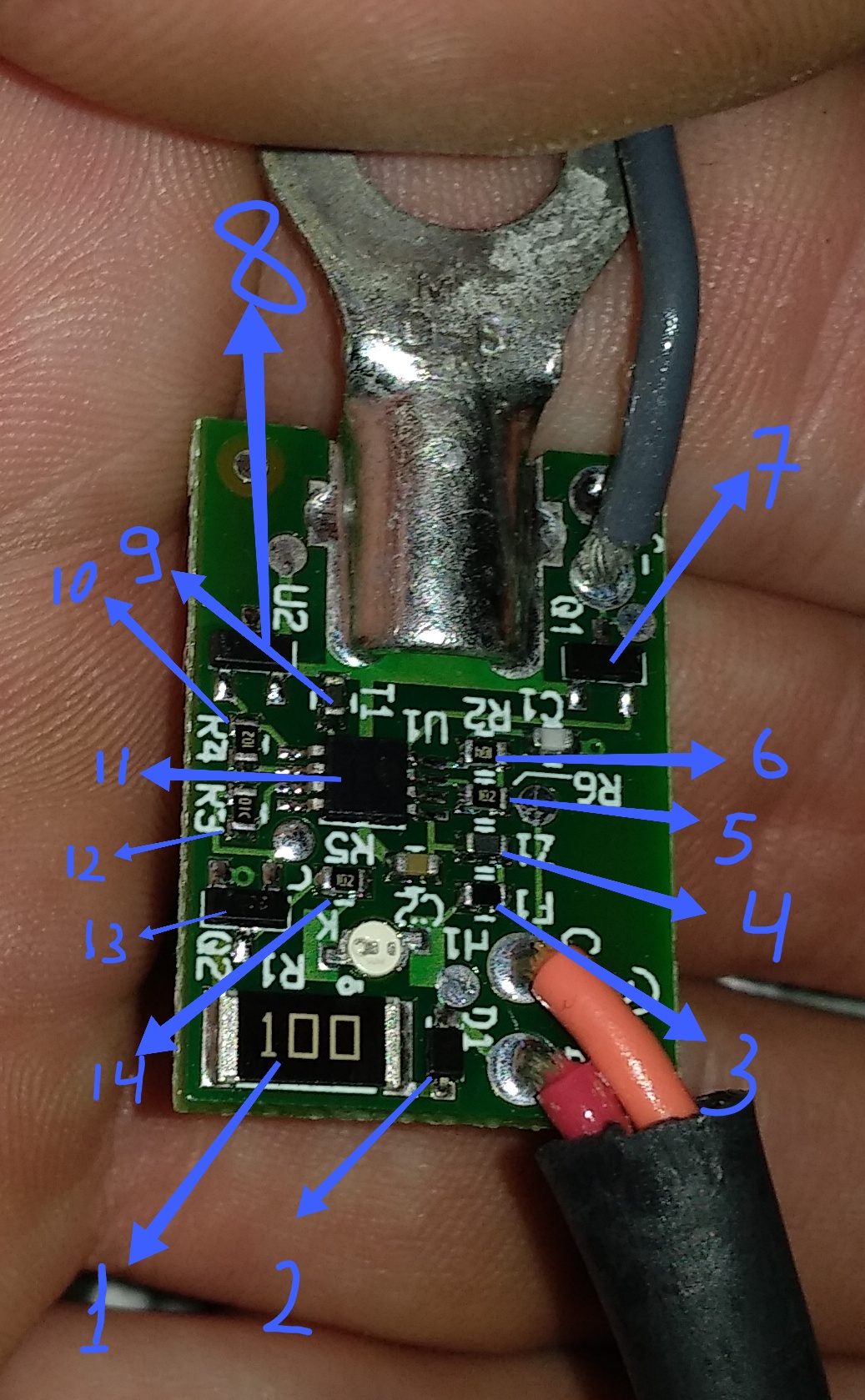

3. Пока снимал, ставил платки коротнул 2 раза и испортил какой-то маленький диодик или как он называется не знаю точно, но у меня к счастью есть знакомый который является руководителем в академии наук, так это он понял без единого инструмента  что я испортил просто визуально понзучав платку ( разобрали 2 старых телефона, и блок питания от планшета был найден необходимых элемент)  чтоб я без него делал незнаю
4. Подшипник гудидящий уже заказан через пару дней приедет, skf 6305N , не определился пока что какое масло всё-таки мне туда потом залить и кто мне подшипник заменит
5. Низкая посадка
6. Аквариумный салон (исправленно) bunker
Арсен
Из нужной мне информации на форуме и помощи сидящих тут я понял л что элемент 2 (d1 который) это диод шоттки его пайка прогорает и батарейка безконтрольно заряжаются, необходимо их перепаивать , для тюнинга можно поставить и другие, более производительные, но в этом нет большого смысла так как я перепоял родные и все в норме
Тюнинговые маркировка и где заказать вот ссылка: https://www.chipdip.ru/product/pmeg6010ceh.115
Добавлено 11 Апр. 2018 в 10:48
Что за элемент под номером 3 кто подскажет , какая маркировка за что отвечает после случайного замыкания он портится и я не могу его найти в магазинах, на нем нет ни одной надписи (

Убирайте хотя бы на лето 3.75В батареи, вы её кипятите. Если после заряда пахнет в салоне "типа" изопропиловым спиртом, то батарея - кипит! :ireful:
Поставьте 3.65 max и 3.85 out
Балансировку лучше 3.50 или 3.55В
А диоды Шотки имеют меньшее сопротивление и НЕ выходят из строя, как родные и ток балансировки - ВЫШЕ!  Лучше АКБ будет балансироваться.
Обязательно если будете пропаивать все платки(модули контроля ТАБ) то поменяйте диоды. И пропаивайте лучше не ПОС60-61 а ПСР т.е. с содержанием серебра 2-3%.(высокая механическая прочность)
И за изолируйте выводы с контроллера! Силиконовым или силиконо-тефлоновым герметиком! За мотайте всё это сверху - изолентой! При езде по лужам  - поможет но всё равно будьте аккуратны при езде по лужам и вообще воде!

Цитата: Арсен от 11 Апр. 2018 в 10:45Из нужной мне информации на форуме и помощи сидящих тут я понял л что элемент 2 (d1 который) это диод шоттки его пайка прогорает и батарейка безконтрольно заряжаются, необходимо их перепаивать
Родные не шоттки, а обычные выпрямительные диоды, кроме пайки они и сами весьма активно "прогорают", при этом часто сваливаются в плавающий дефект, когда тестером прозваниваются нормально, а на существенных нагрузках уже не держат ток. При прогреве паяльником могут временно восстанавливаться. Именно поэтому рекомендуется заменить сразу и на другие, чтобы не возвращаться к этой проблеме снова.

Цитата: Арсен от 12 Апр. 2018 в 06:51А где вытовлять максимальное напряжение,
В той же программе, в которой вы смотрели состояние ячеек, только в другой вкладке, там табличка напряжений и токов.
