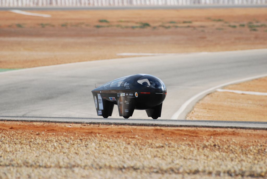

[user]edw123[/user], ну понятно же что надо делать минимальное сопротивление лобовое, как у типичных солнцемобилей
Давайте поопределённее - сколько м2? Сейчас и прикинем аэросопротивление при 45км/ч.

[user]edw123[/user], поправка, всетаки не 45км/ч, а максимум 30
обычная средняя скорость велосипедиста-любителя
высоту салона внутри думаю примерно как в обычных легковушках - чтобы можно было сидеть

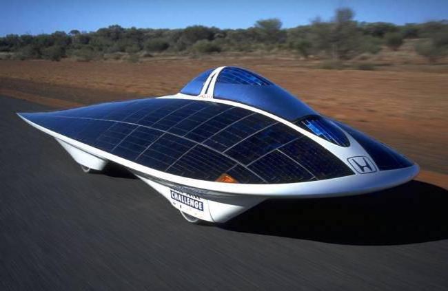

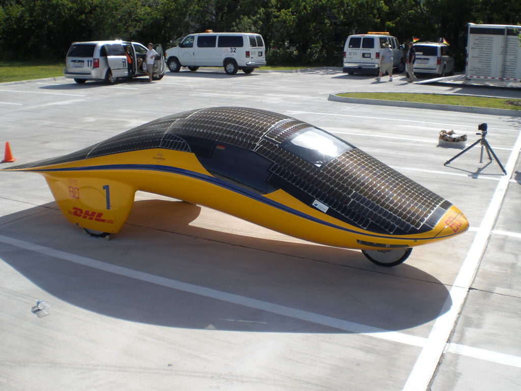

Какие вы знаете примеры трехколесного электротранспорта мощностью 4кВт?
Ну так чтобы ближе к моему вопросу - максимально выжать эффективность

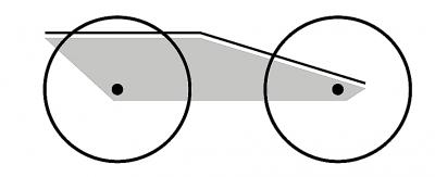

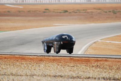

Примерно такое, но с большими колесами:
Такие привычные пропорции машин подобны роялю на колесиках
А нужно чтобы половину массы пустого аппарата занимали колеса
Есть веслосипедоподобные солнцемобили?
просто_вася
[user]strannik[/user], мне кажется я уже выше уловил суть - нужно делать болшие колеса
но хотелось бы послушать людей владеющих техническим языком, и понять какой примерно нужен диаметр колес.
И интересно есть ли что-то подобное
Колеса в принцепе интересно делать самому если такого нет готового.

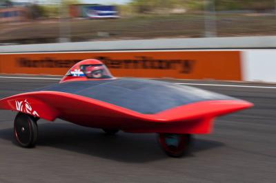

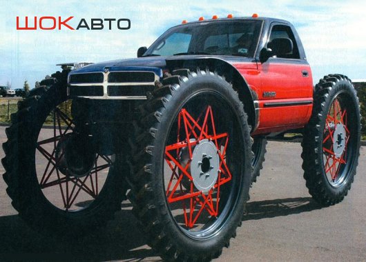

вот кстати фотка в тему:
В чем прелесть такого решения?
Какие параметры улучшаются и какие падают?
Как я понял повышается возможная скорость, увеличивается инерция и труднее тормозить...
Можно же вообще не думать о большой скорости, например для езды в горах и холмах летом в отпуске.
