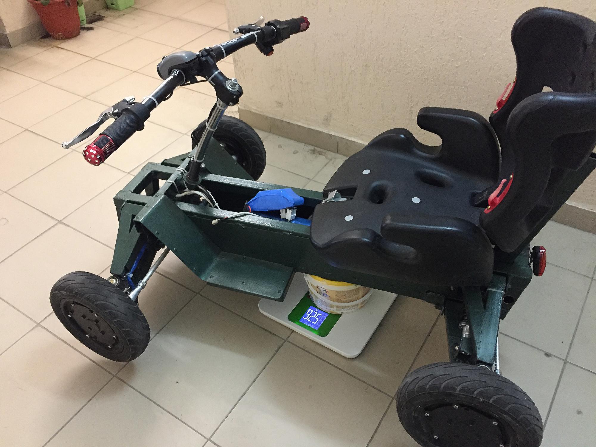

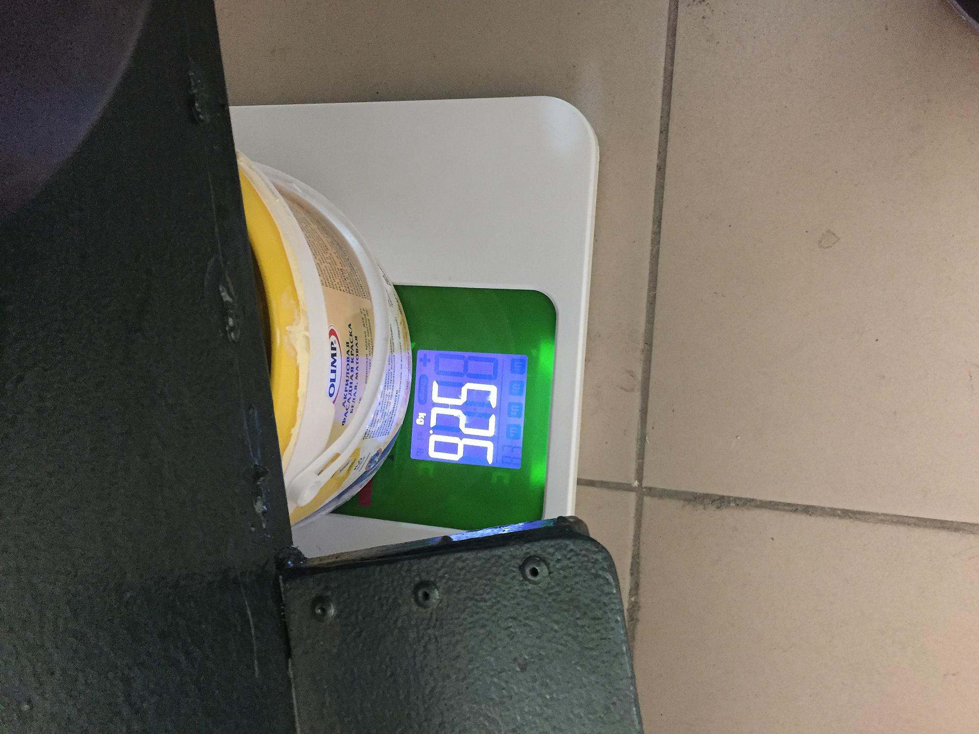

Честно говоря с весом я немного шокирован

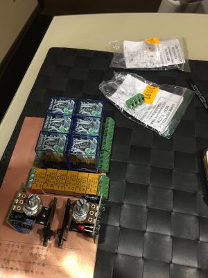

Компоновка платы электро тормоза и реверса
Alex_mac
так а не проще ли в контроллере на мостовой схеме подавать напряжение и тупо подавать потенциал? просто с релюшками все же переходный процесс нехилый.  тогда и подключение разрывать не надо.
64ivan
Мало чего понял из этого, типа на выходные ключи подать управляющий сигнал постоянку?
Я вот подумал а что если поменять транзисторы выходные и тем самым увеличить мощность, это возможно?

Alex_mac
Цитата: 64ivan от 20 Сен. 2018 в 22:04Мало чего понял из этого, типа на выходные ключи подать управляющий сигнал постоянку?
а смысл транзисторы то менять? мощность то не только от этого зависит.  мощность можно поднять увеличив напряжение например.  а с более мощными  транзисторами выигрыша не будет. там и так стоят какие нибудь ампер на 80. да и придется еще что нибудь менять наверняка.

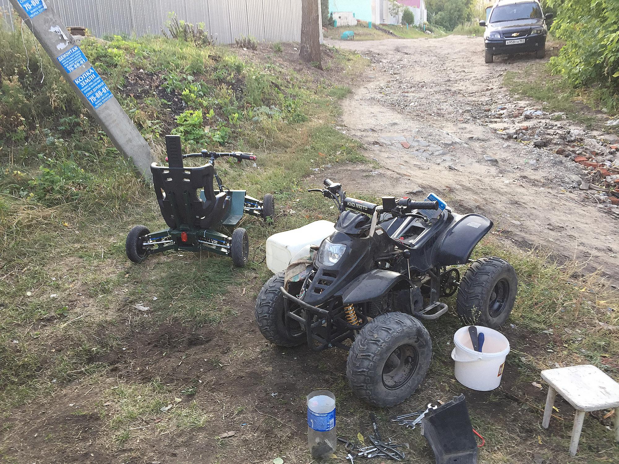

64ivan

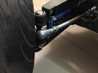

Ездил к другу ремонтировать квадрик, за одно испытал по грунтовке на полном ходу, идёт отлично, мягко, подвеска отрабатывает все неровности, ехать комфортно, но при работе подвески присутствует подруливание и это не очень радует, хотя не страшно
Добавлено 26 Сен. 2018 в 14:44
АКБ хватает примерно на 10 км, второй АКБ на подходе
Проверил отключение переднего привода, из изменений чувствуется только в динамике
При диагональном вывешивании трогается легко и без затруднений
