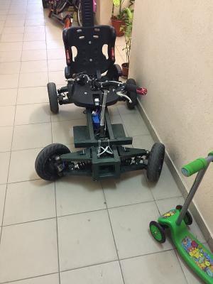

Тут ещё примерил её в лифт, оказалось что ширина багги больше ширины открытия дверей лифта на пару см, жесть  :ah: :ireful: :bn:
big17
Цитата: 64ivan от 21 Июль 2018 в 22:12Медленно, но продвигается, не так масштабно как у вас
У меня уже четвертый год постройки пошел  :-D
Добавлено 22 Июль 2018 в 00:15
Цитата: 64ivan от 21 Июль 2018 в 22:19на пару см
А где? По колесам? По диагонали тоже входить не будет?

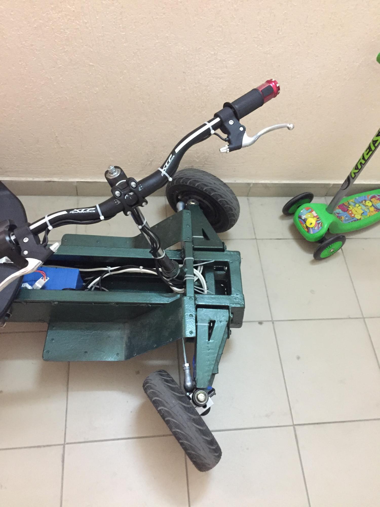

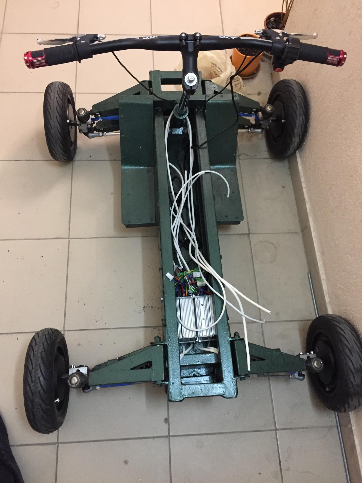

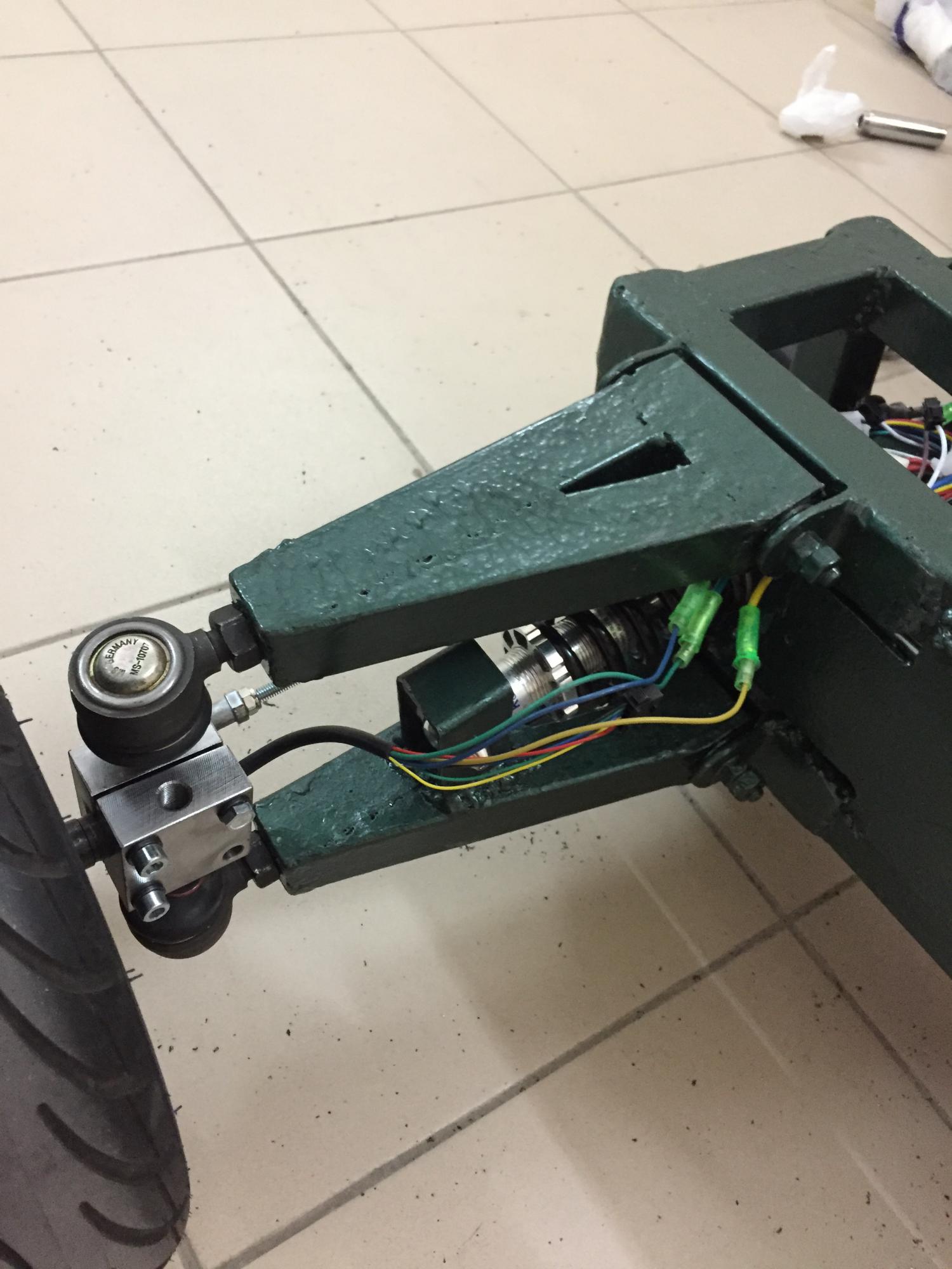

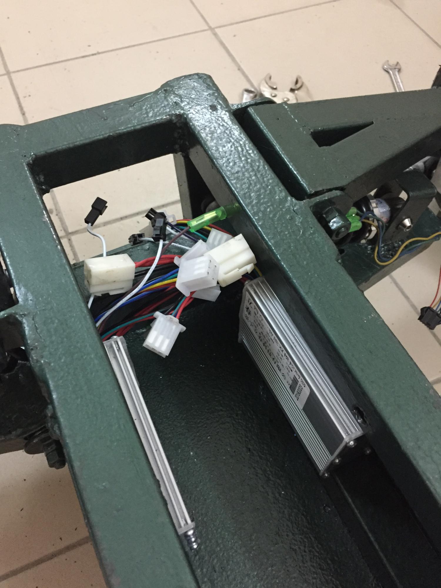

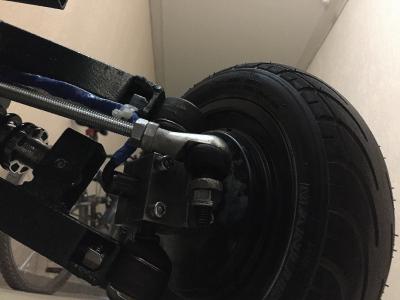

Запустил, ездит, пока что без тормозов,
Выявил что аккумулятора на 36в 10 ач маловато, придётся покупать второй такой же
Рулевую всю перебирать, спереди угол поворота маленький и не правильный, плюс люфты и слабая
Задняя рулевая которая держит схождение сзади слабая, было решено беределать и усилить

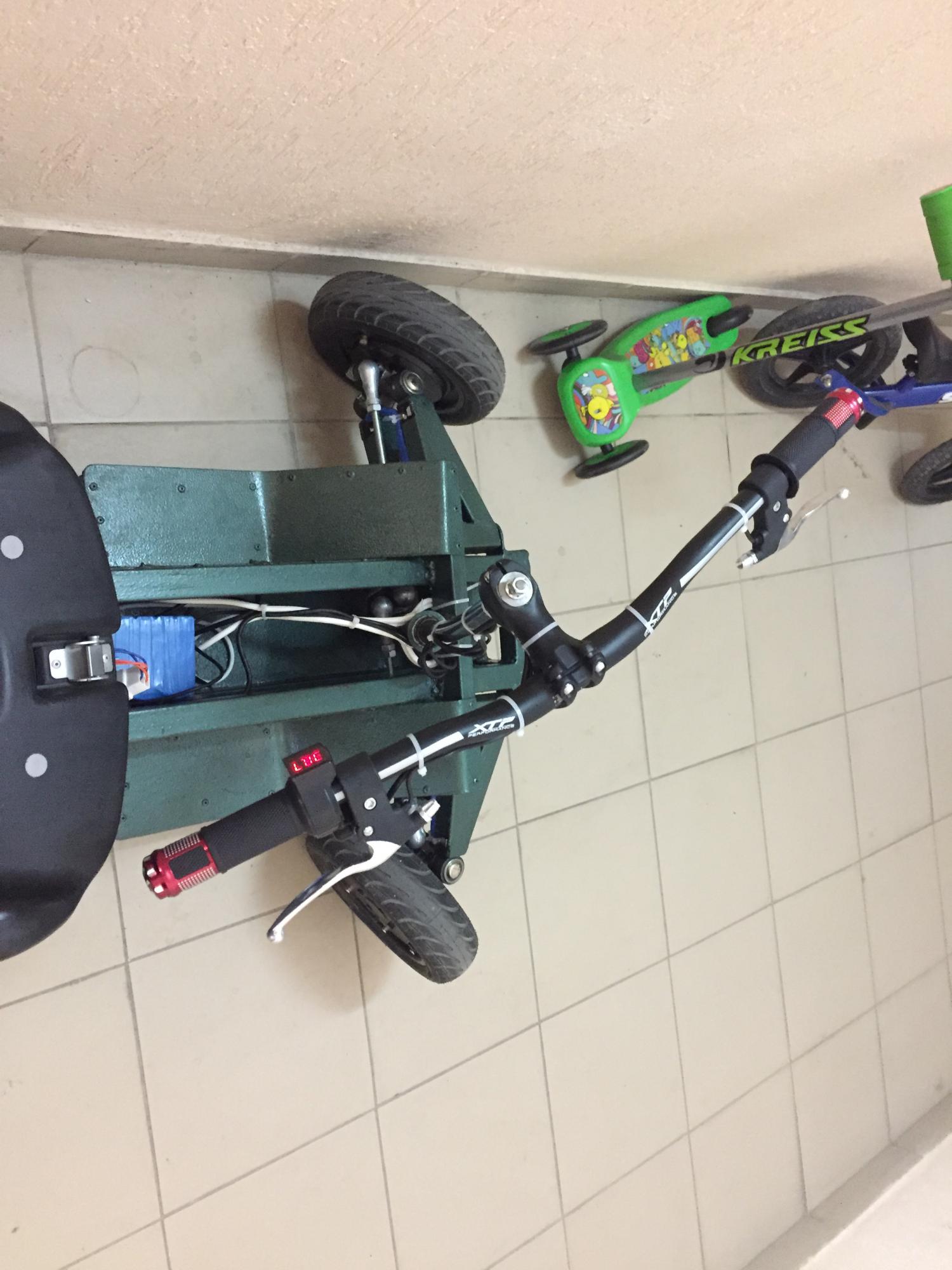

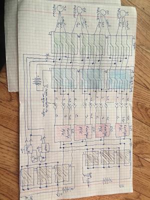

Была продумана и нарисована схема тормозов и переключатель заднего хода ( контроллером это не предусмотрено)
Тормоза будут работать так: реле переключает питание моторов на шим регуляторы мощьности, на две Фазы будет подаваться постоянный ток что будет вызывать зацеп постоянных магнитов за электромагнитное поле, силу магнитного тока планирую регулировать через шим регулятор мощности посредством ползунковых резисторов подсоединённых  к тросам тормозных ручек , всё это планируется собрать на текстолитной плате, как то так

мне кажется при таком изготовлении из металла, тормоза надо делать дисковые.
надежды особой нет ( ну у меня) на всякие ШИМы, транзисторы и прочее. вышибет однажды ( транзистор или БМС вырубит от перегрузки) и будет потом полная задница радости.  ну хотя бы подобие стояночного рычага сделать.
Цитата: 64ivan от 02 Сен. 2018 в 08:59Выявил что аккумулятора на 36в 10 ач маловато, придётся покупать второй такой же
напряжение я бы выше поднимал- там все равно четыре контроллера  стоит, так хоть ток поменьше будет на батарее. на 36 вольтах даж самокат еле заводится тяжелый.
ну и учитывая 2 квт включить сразу ограничение скорости ( если контроллер позволяет).  все же 1 квт хватает взрослого самца тащить в горку с ускорением.

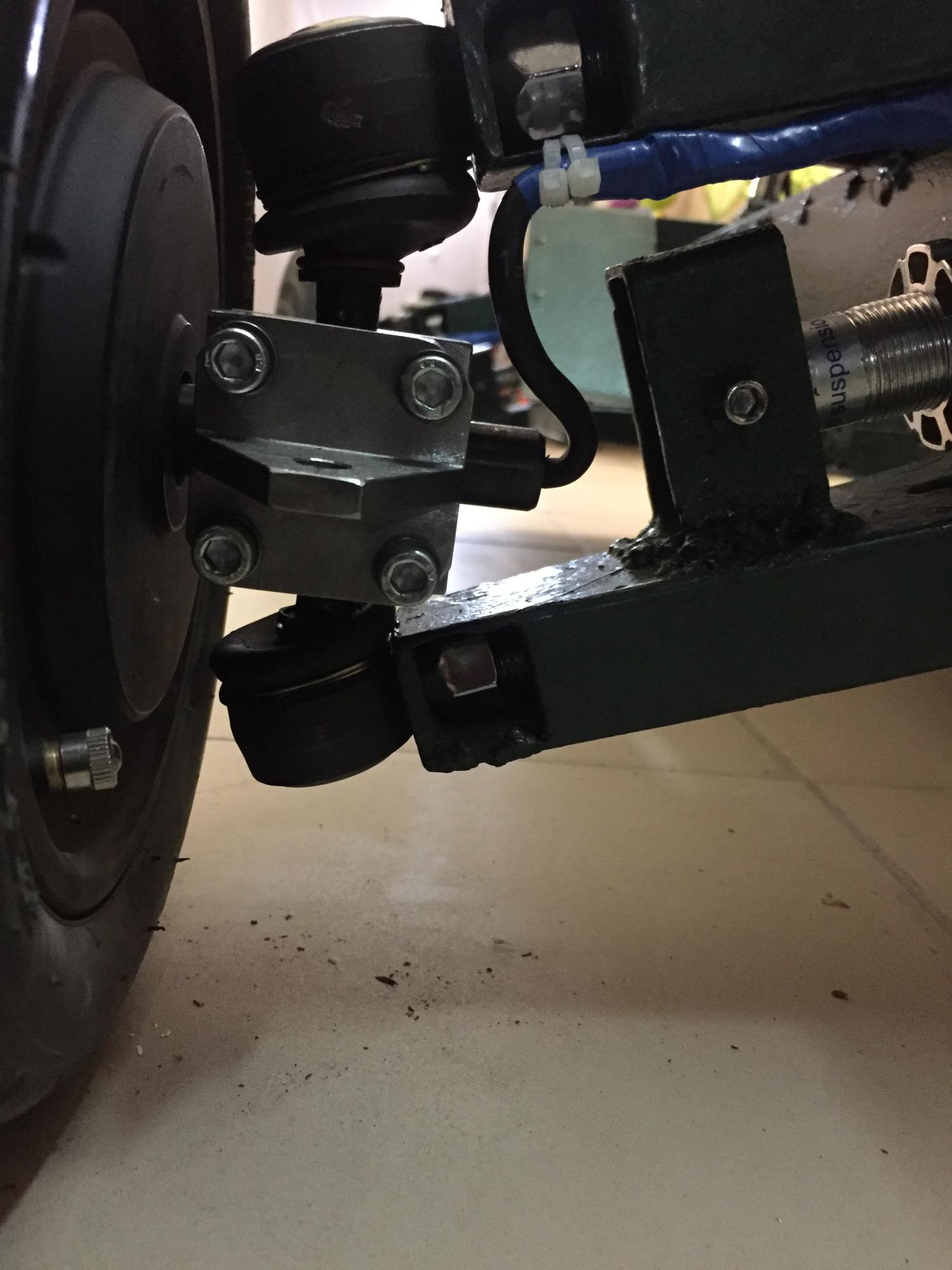

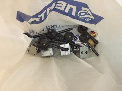

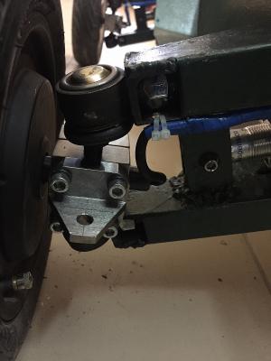

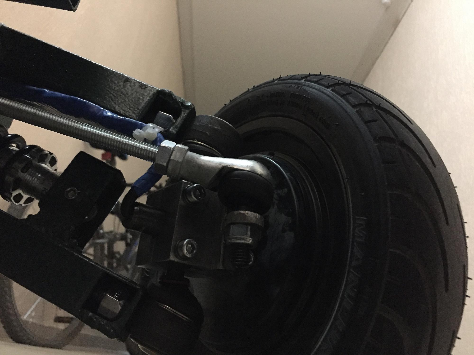

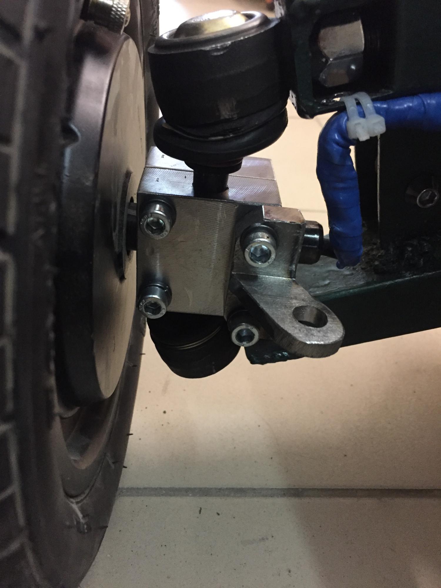

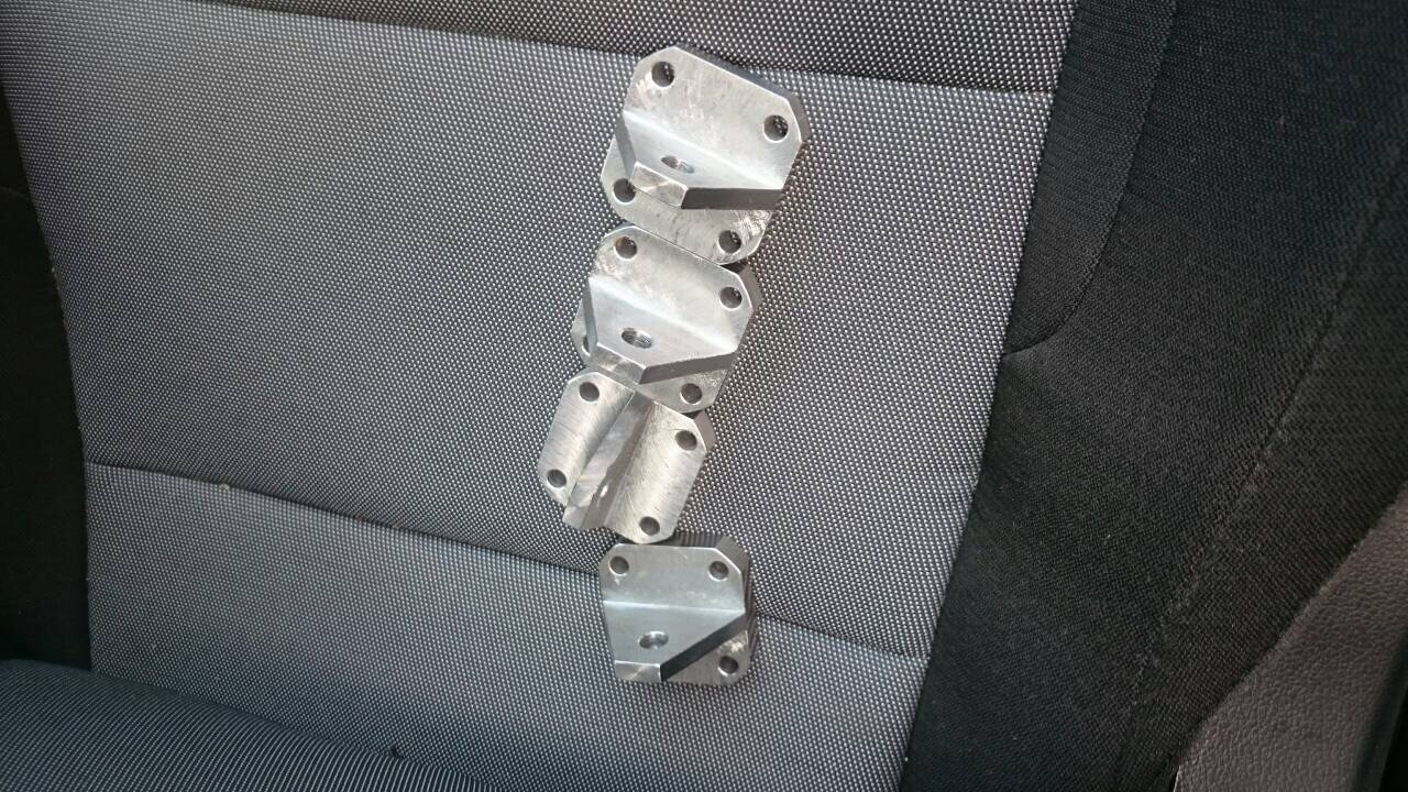

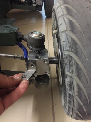

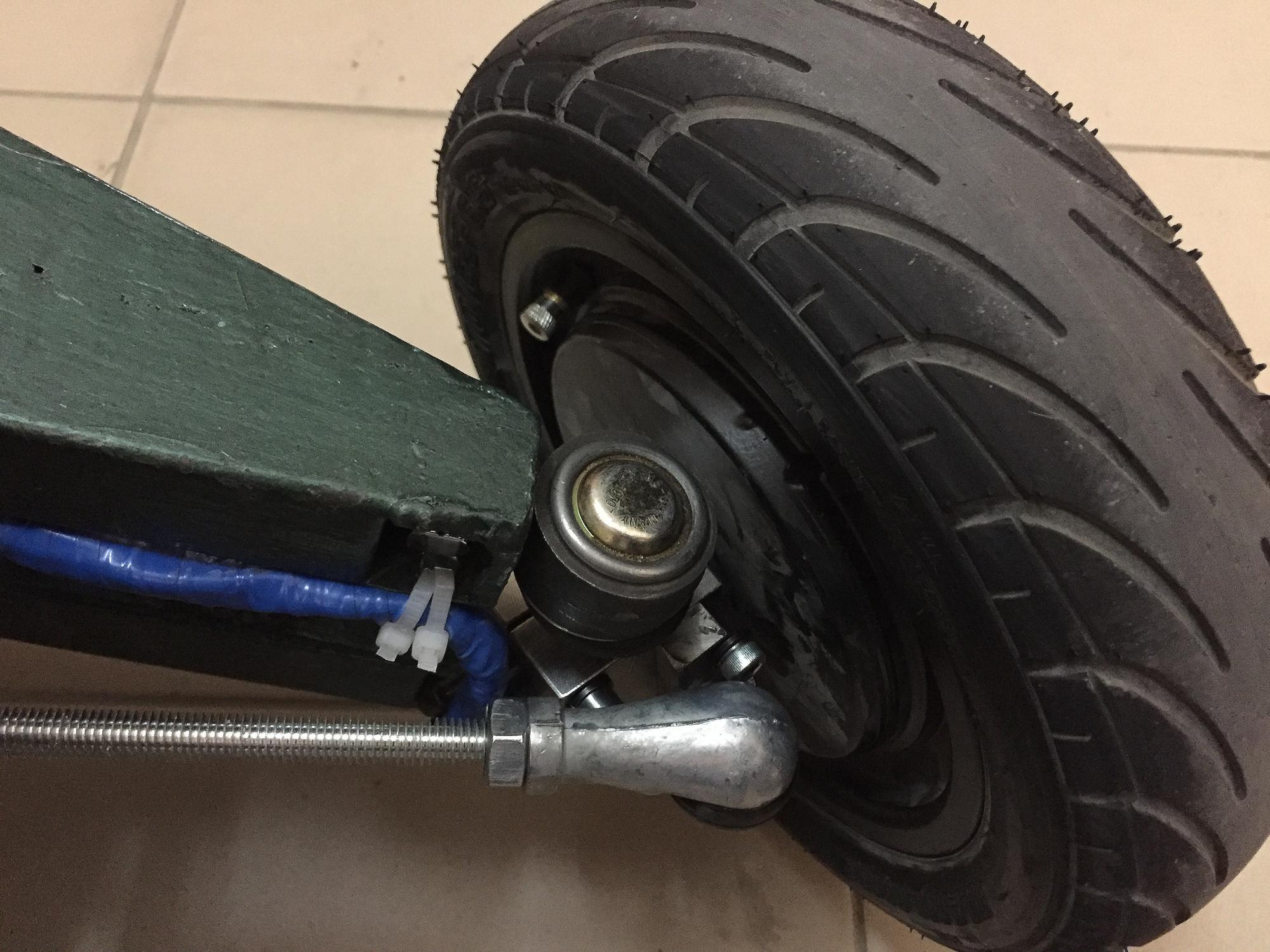

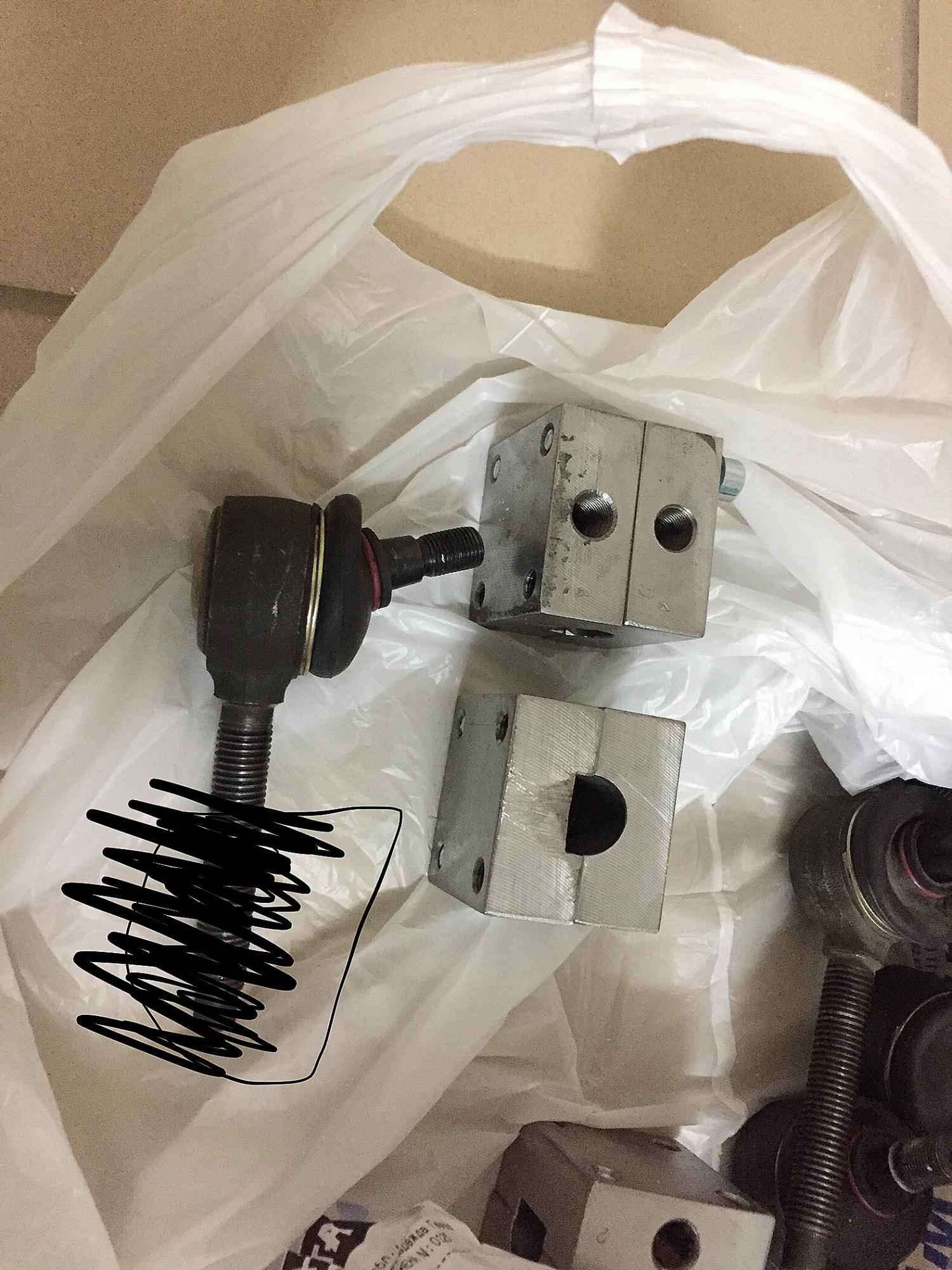

Изготовили поворотные кулаки, но из за моих просчетов пришлось изменять болгаркой форму [
Добавлено 10 Сен 2018 в 17:50
Разобрал узлы подвески и отдал всё на обточку в целях заузить багги чтоб умещалась в лифт

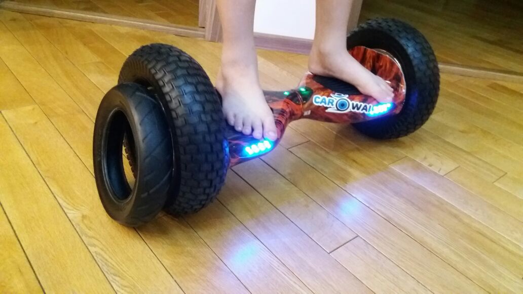

А ещё на просторах интернета нашёл вот это
Хочу поменять покрышки на большие

Цитата: 64ivan от 10 Сен. 2018 в 17:55Хочу поменять покрышки на большие
Под колёса посадочное надо смотреть. У больших качество покрышки плохое.  обычно от тачек садовых ставят. они скользят.

Добавлю немного фото

тормоза у меня не умещаются, буду экспериментировать с электронными,
Колеса попробую, нужно 6,5 дюймов, а в продаже на садовую тачку только 6 дюймов, налезут ли???

а с тормозами плохо. электронные по опыту не работают на тяжелых машинках.  вот лучше про них думать. чем про садовые тачки. а то разгонится отпрыск а остановить не сможет.
попробуйте замкнуть фазные провода и покрутить колесо. там сразу видно суть электротормоза. не останавливает он в достаточной мере.
64ivan
Просто замкнуть провода этого мало, эффективно подать на них напряжение, пробовал 3.7 вольта подать и сразу же чувствуется торможение причём клинит хорошо , а если 10 вольт?, а при 15 вольтах вручную не провернуть
