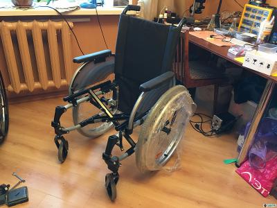

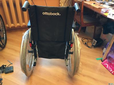

Выбор инвалидной коляски.

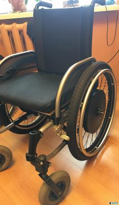

Из трех имеющихся в наличии остановился на этой.
Коляска имеет самый прочный каркас. Конструкция очень продумана. Имеет массу регулировок и (!) алюминиевая, а значит легкая и не только по весу, но и в доработке в условиях квартиры.

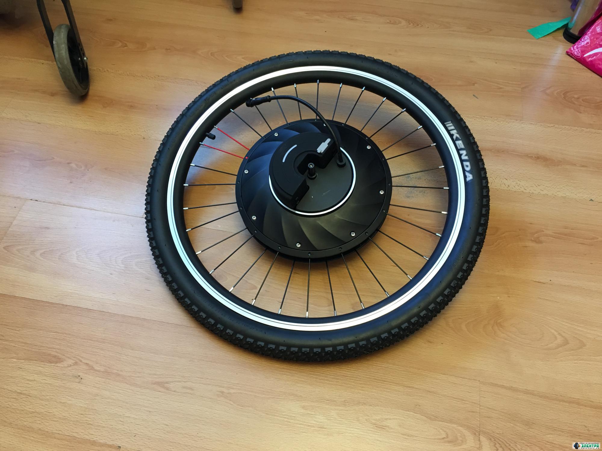

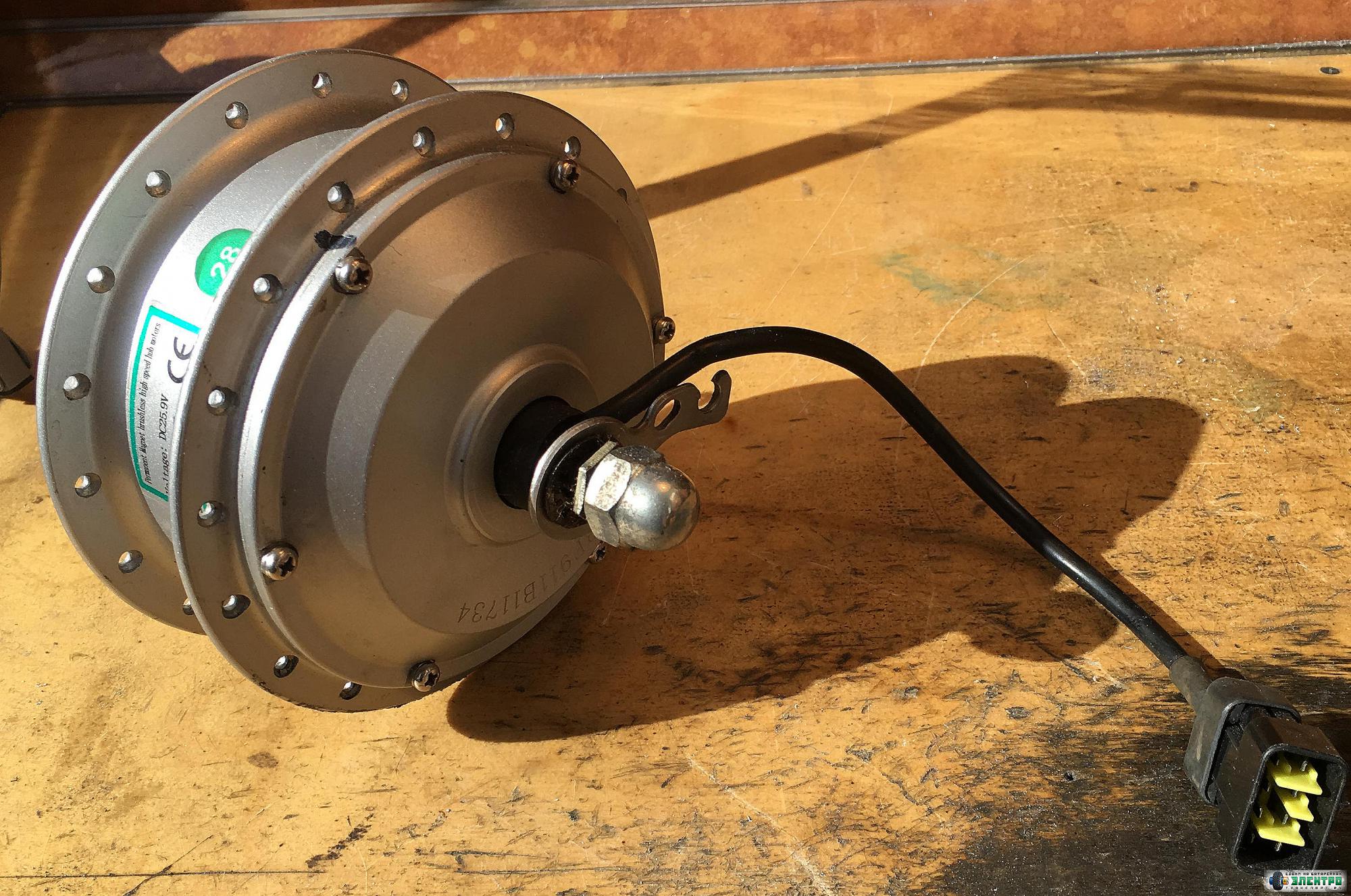

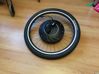

Выбор мотор колеса.

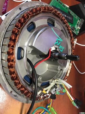

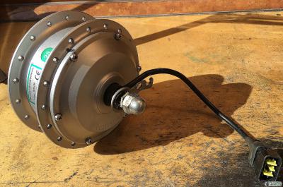

Посмотрел множество видов мотор колес. Купил, для того, чтобы иметь о них представление, 2 штуки - один прямого хода и один редукторный.
Когда покупал, то был уверен, что в случае если не подойдут, то легко их продам и в дальнейшем так и случилось.
Разобрал оба и понял 2 вещи:
Колесо должно быть мощностью около 250W, так как совокупная мощность 2-х колес получается 500W, а этого для коляски вполне хватит.
Редукторное мотор колесо не подходит из за сложностей с осуществлением обратного вращения (колеса у инвалидной коляски вращаются в разные стороны: одно вправо, другое влево) и слишком большой мощности на старте,
а  коляска должна трогаться с места максимально плавно, чтобы не допустить опрокидывания.

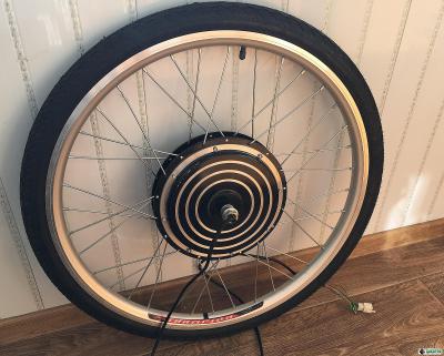

Нашел для себя в интернете 2, на мой взгляд идеальных варианта.
Один из них редукторный  Mini R100 со встроенным контроллером, а вместо шестерен диски,
второй прямого хода IMORTOR со встроенным контроллером и встроенным аккумулятором.
Первый был очень легким, но по характеристикам он отпал, так как не умел вращаться в противоположную сторону.
После долгих раздумий и прикидок становился на iMortor.
Купил на али экспресс 2 таких колеса.

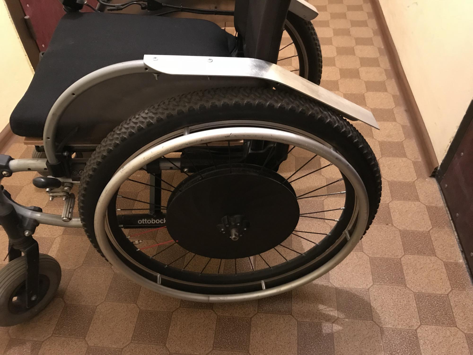

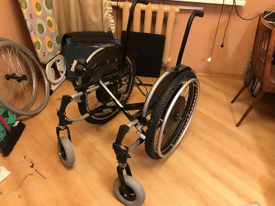

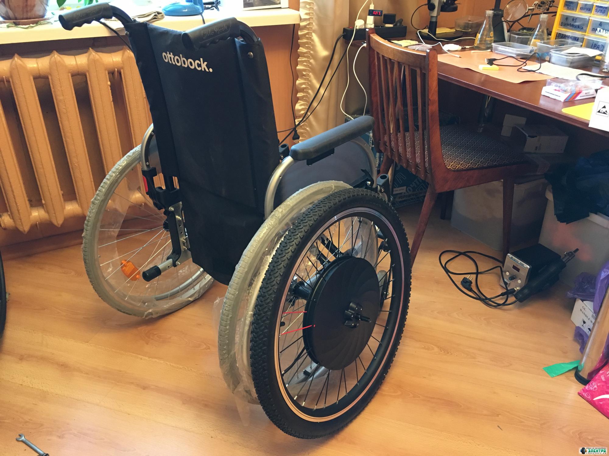

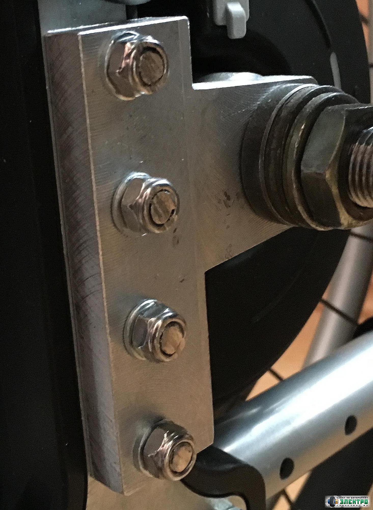

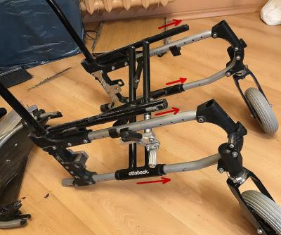

Как  их установить?
Большой проблемы с установкой, в смысле прикручивания к коляске, я не увидел.
Убрал у коляски штатное крепление от старых колес. Заказал у знакомых на заводе новое крепление, изготовленное по моим чертежам так, чтобы ось колеса находилась  по середине проема несущей  дуги коляски, с таким расчетом чтобы штатные встроенные аккумуляторы у мотор колеса встали внутрь и могли легко выниматься для подзарядки.
Разобрал мотор колеса:
Впрессовал оси, которые были в колесах и заказал новые по моим размерам.

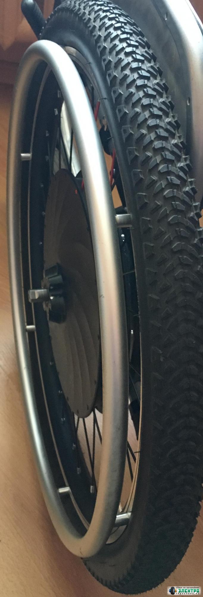

Снял со старых колес обручи для толкания и привернул их к новым мотор колесам,  для этого просверлил отверстия прямо в ободе по наружнему краю Ф5,5мм. Профрезировал болгаркой изнутри обода у каждого отверстия площадку для головки крепежного болта, привернул обручи через них.
Чтобы край покрышки не травмировался головками болтов каждую головку закрыл кусочком сырой резины.

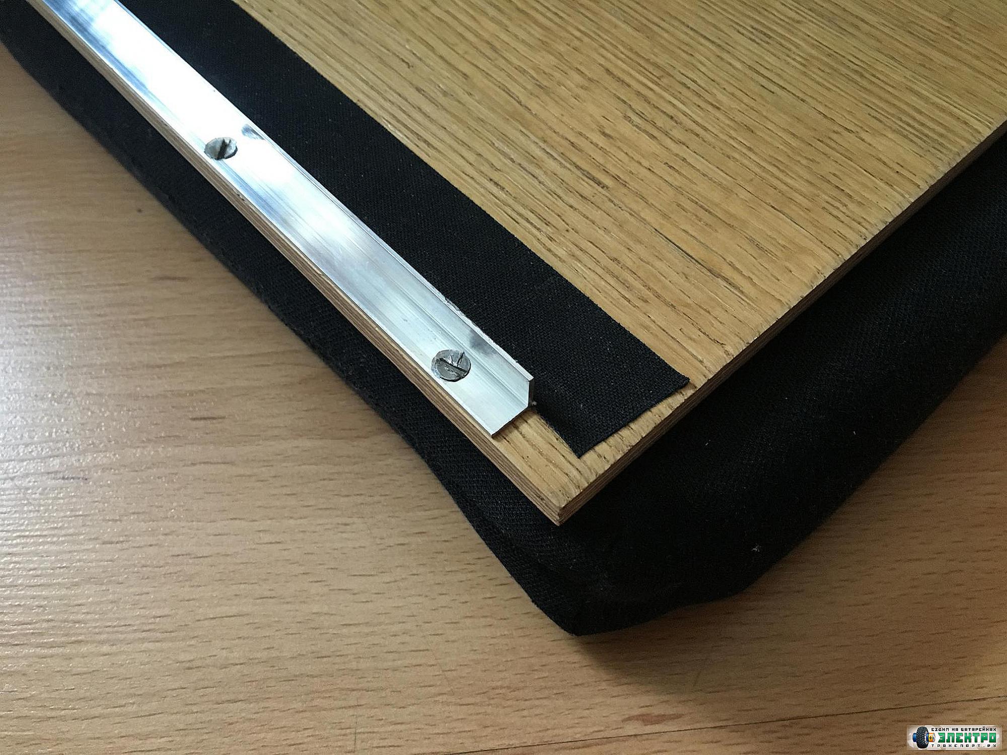

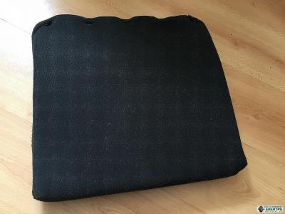

Сидение пришлось делать выше штатного, так как вся коляска опустилась на новых колесах, на 3 см примерно.
Изготовил новое из фанеры и положил сверху штатную поролоновую подушку для мягкости.
Снизу на сиденье закрепил алюминиевый уголок, который встает в прорези крепления сиденья на коляске. И таким образом сиденье фиксируется прочно, но легко снимается.
Ткань  в 2 полосы - для устранения скрипа.
Такая конструкция сиденья еще и повысила прочтость и  жесткость каркаса у всей коляски! Как показал в дальнейшем опыт эксплуатации.
Почти готово.

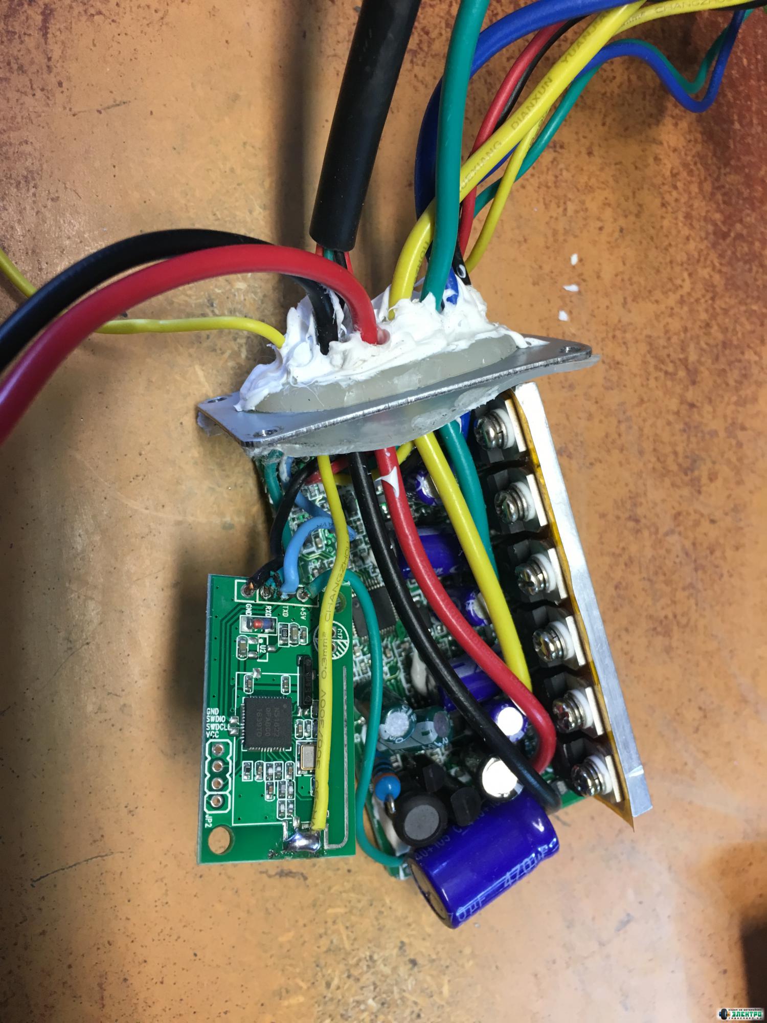

Подключение электрической части.
С этим оказалось сложнее.

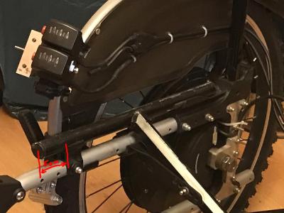

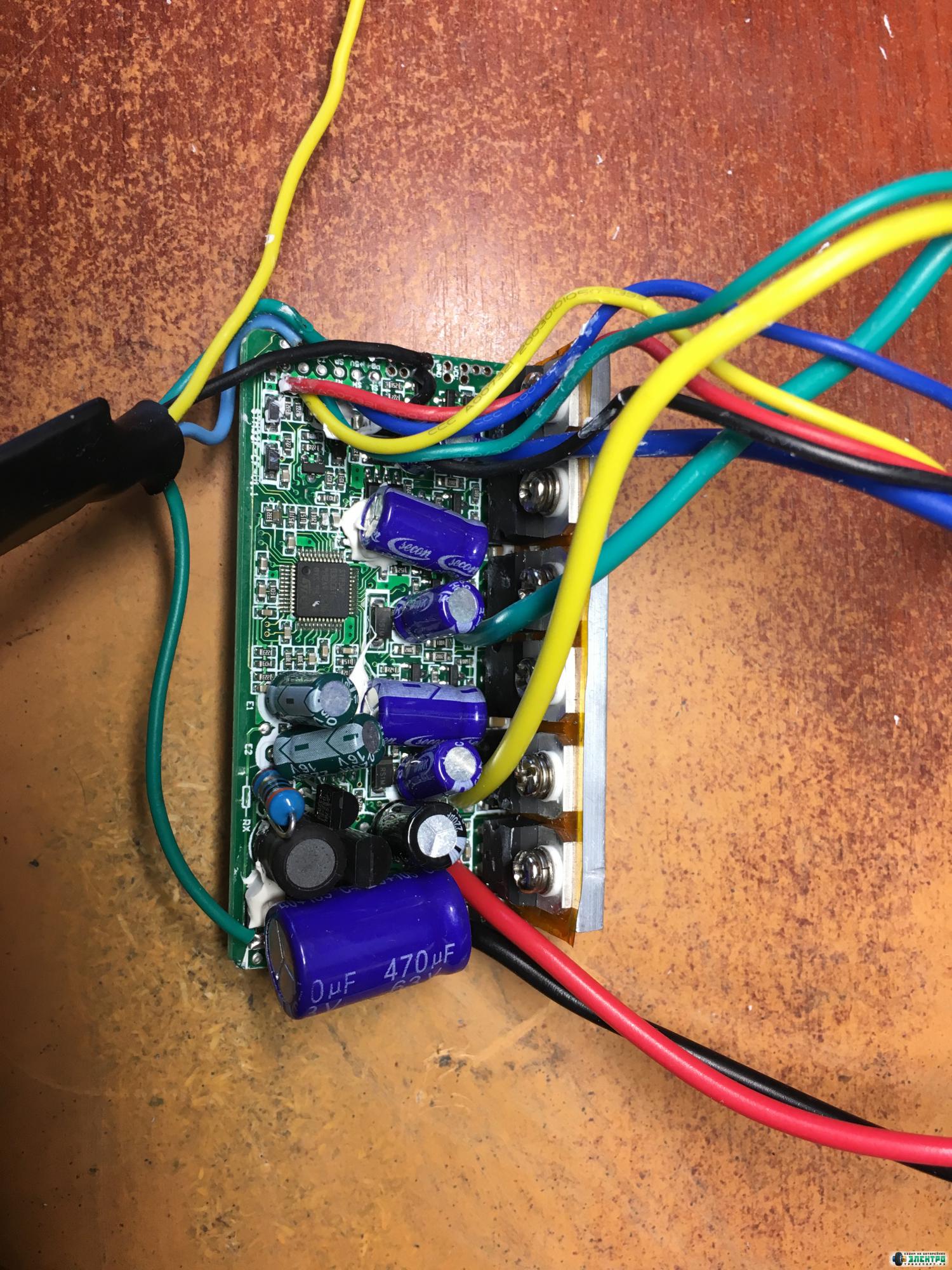

Когда разобрал родной контроллер, который стоял в мотор колесе, то оказалось что он имеет очень ограниченные функции.
У контроллеров нет режима обучения. Зато есть не нужный мне круиз контроль.
Прошивка контроллера включает колесо в работу только при наборе определенной скорости, около 6-7км/час. Дальше скорость можно только увеличить.
Поэтому пришлось заказать другие контроллеры.
Брал на али экспресс опять же.
Аналог по мощности но со всеми наворотами которые возможны. Подумал, что  лишнее убрать можно всегда.
Новые контроллеры установил без особых проблем. Пришлась подрезать корпус немного по длине, чтобы свободнее встали.
Ну и естественно перепаять ручки газа под новый контроллер. Все это было не сложно.

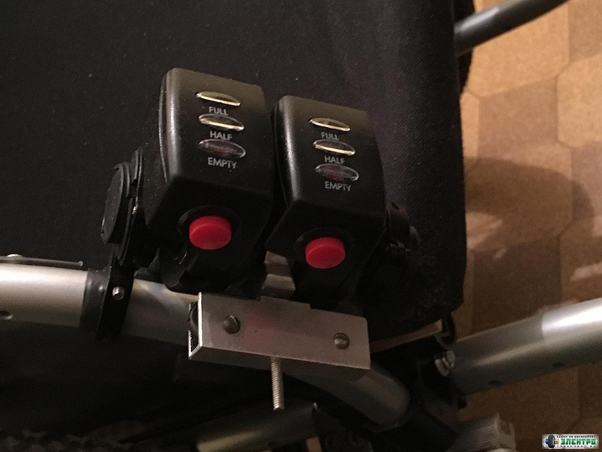

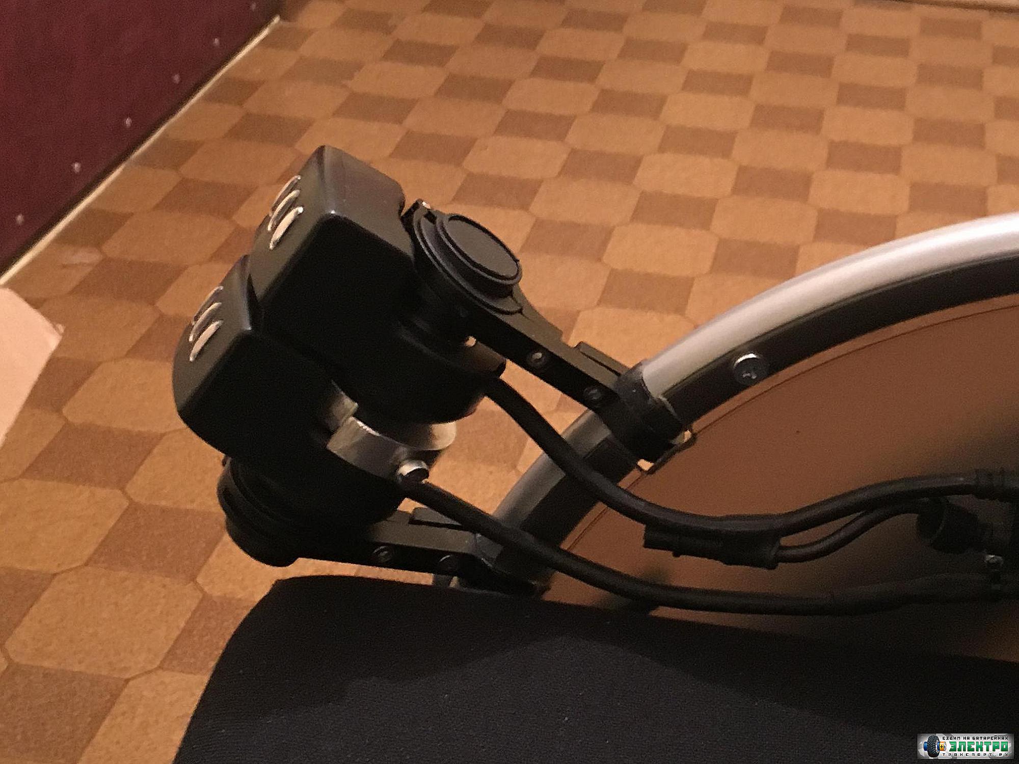

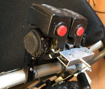

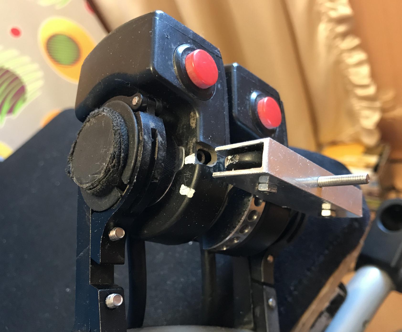

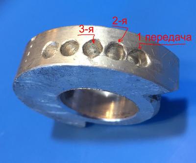

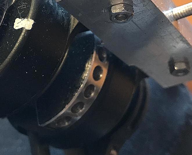

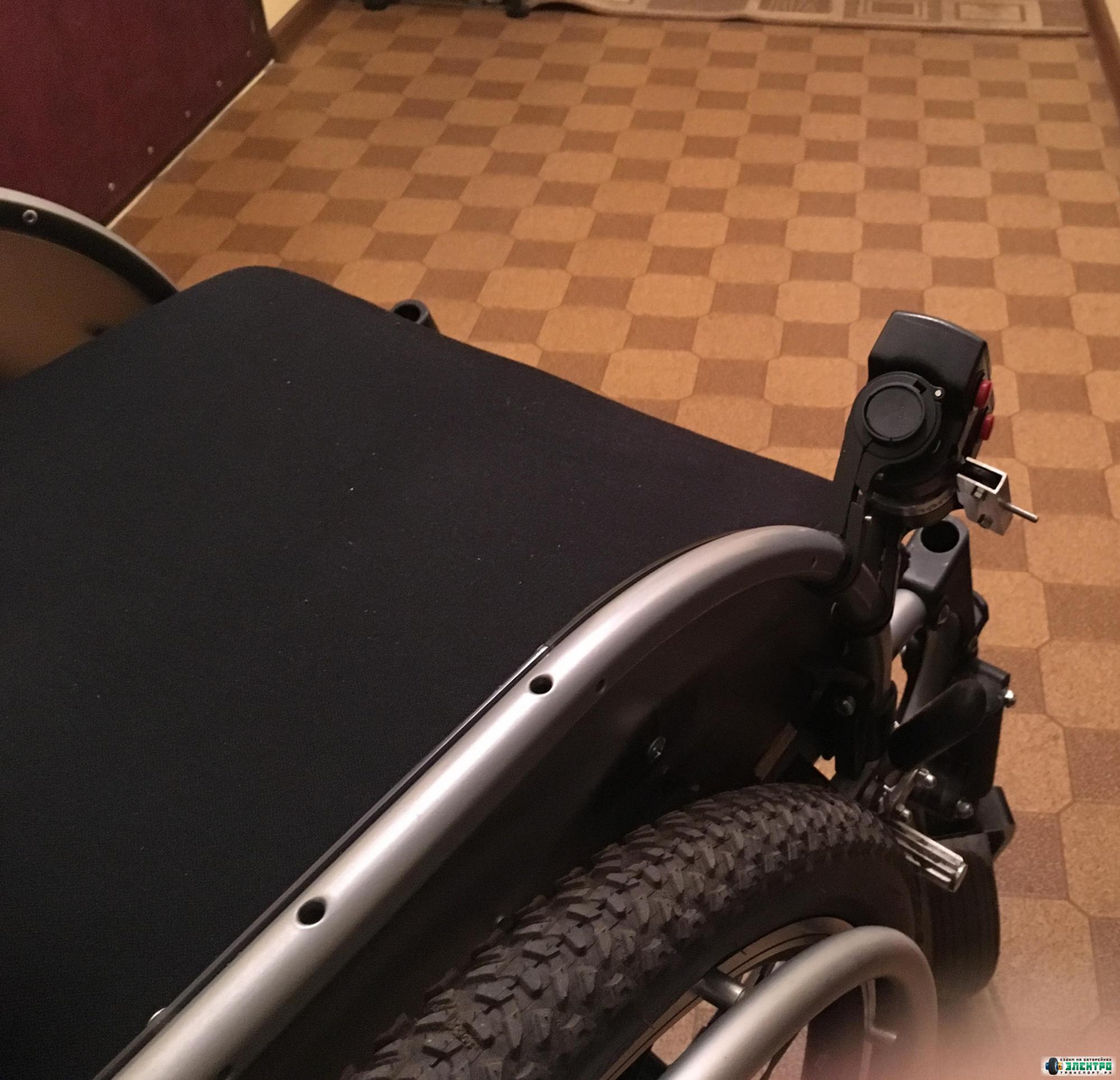

Самый трудный вопрос : как обьединить 2 ручки газа, чтобы они работали синхронно и держали нужный уровень скорости? Думал недели две.
Вопрос  решился на удивление просто.
Ручки расположил на одной оси, которая шла в комплекте.
Гашетки газа закрепил в алюминиевом кронштейне. В нем  стоит подпружиненый штырек, а он в свою очередь фиксируется в  нужном отверстии специального кольца.  (см фото)
Это позволяет зафиксировать любой уровень газа который либо будет подталкивать при езде, помогая рукам, либо, по желанию можно просто ехать на электротяге. Если дотронутся рукой до этого кронштейна газа, то происходит мгновенный сброс газа.
Естественно, что круиз оказался при такой конструкции не нужен.

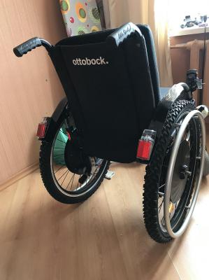

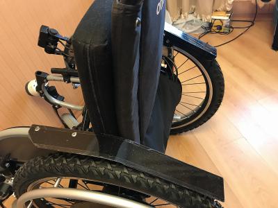

Вчера пришел к заключению, что нужны крылья на задние колеса, так как когда вешаешь на зад (на видео №4видно) большой сильно пакет с продуктами, то он может тереться о колеса. Ну и брызгаются колеса если по лужам ехать. Купил в магазине ал. уголок. Попробую смастрячить из него.

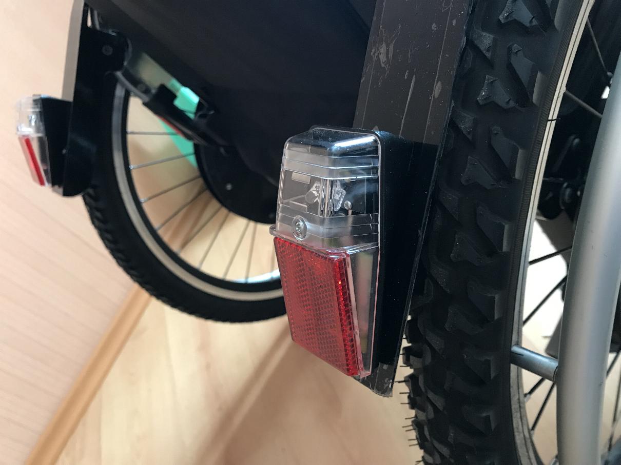

И еще скоро день пойдет на убыль и придется ездить в темное время суток. Нужно задумываться об установке фар и габаритных огней.
Николай Алексеевич
#3

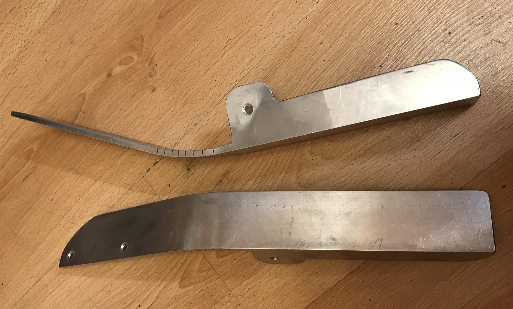

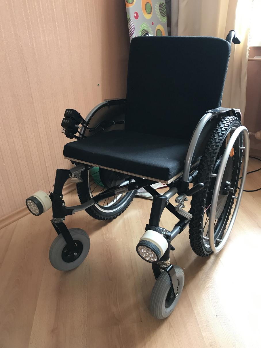

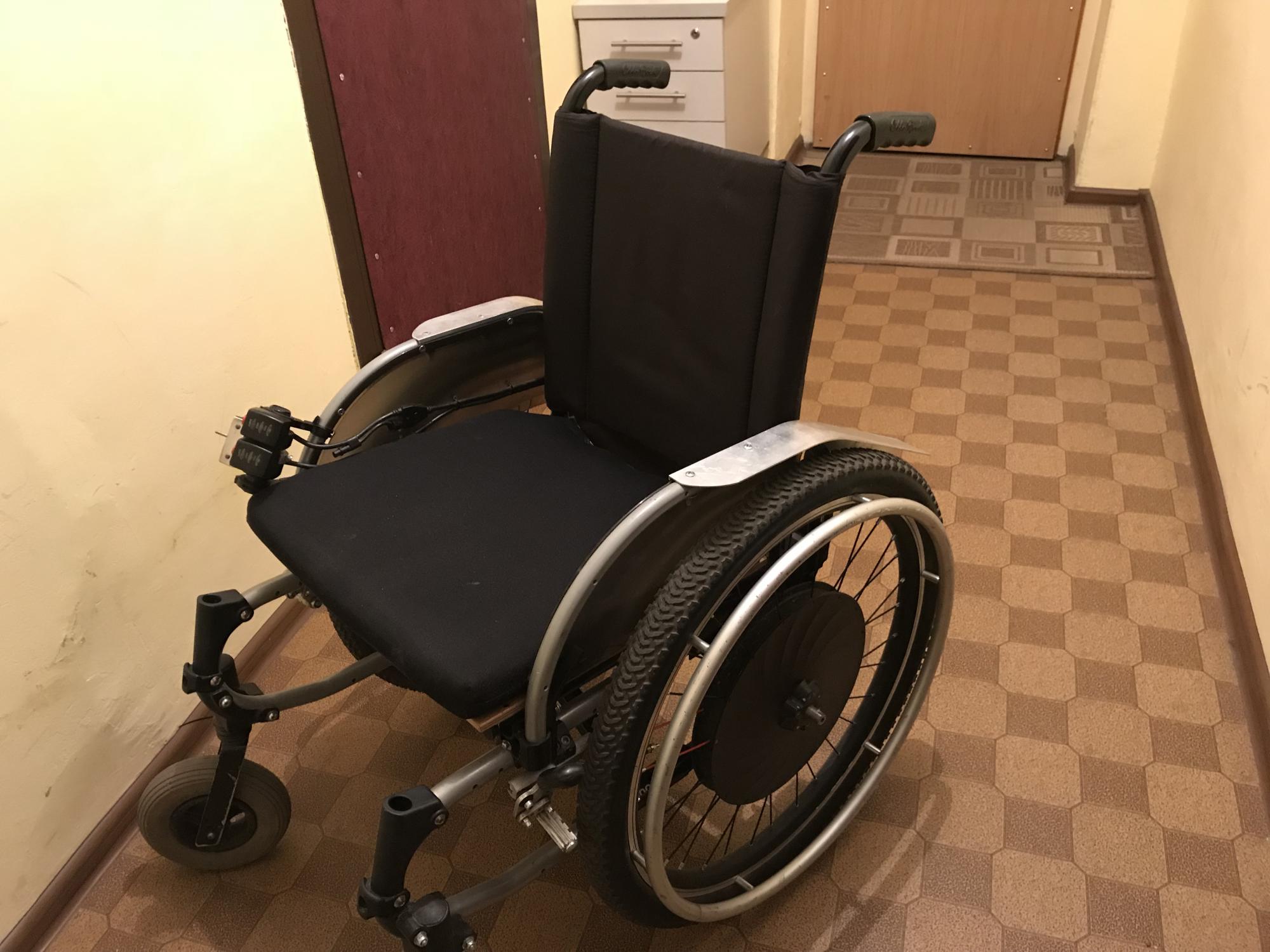

Крылья сделал из алюминиевого уголка с полками 50 мм. Получилось вот так.
Николай Алексеевич
#4
Пробег 2650 км. Окончание сезона.
Ну вот и зима. Ездить далеко уже холодно. Остались только короткие пробежки, но скоро и они закончатся - навалит снега.
Можно подвести итоги.
В целом, для таких инвалидов как я, коляска получилась неплохая.  Ни разу не пришлось вызывать помощь. Несколько раз протыкал колеса, один раз даже в 5 км от дома, но каждый раз добирался своим ходом. Правда очень медленно.
Один раз вышла из строя гашетка газа. Я  ее усилил.
Полностью зараженных батарей в теплое время хватает на 25 км примерно хода с помощью рук. При отрицательных температурах - где то на 18 км. Это если ехать со скоростью 10-13 км/час. (у меня это 2 передача на гашетке).
На более дальний пробег нужно брать с собой запасной комплект аккумуляторов.
Все чаще на идеальных участках дороги использую 3 передачу на своей гашетке газа. Скорость от 10 до 18 км/час зависит сильно от уровня заряженности батарей.
Базу, (расстояние между передними и задними колесами) я увеличивал относительно того как они выставляются по умолчанию на колясках. Устойчивость коляски от опрокидывания увеличилась, но недостаточно. Если сзади вешаю сумку с продуктами более 8 кг. то при движении в гору  приподнимаются передние колеса и есть опасность опрокидывания.
Нужно будет увеличивать базу еще сантиметров на 5.
Покрышки вопреки моим ожиданиям до сих пор в сносном состоянии и еще вполне можно на них ездить. На следующий сезон постараюсь купить такие же у китайцев.
В целом - доволен.  Исколесил весь Ярославль и пока 2 недели гостил в Рыбинске еще и пол Рыбинска.

Сегодня поставил новые обручи для толкания колес и новые покрышки.

Сегодня  сдвинул крестовину на которой крепится сиденье на 5 см вперед.
Для того чтобы сместить центр тяжести коляски  вперед и уменьшить вероятность опрокидывания.

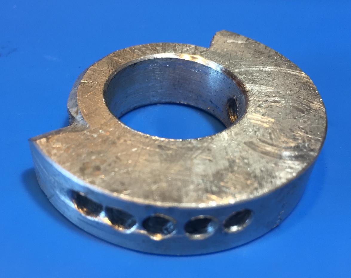

Переделал блок управления скоростью коляски (гашетку газа).Вместо алюминиевого кольца с отверстиями для фиксации ручек газа, поставил стальную.
Алюминиевая была все таки не такая надежная. У нее  за сезон сильно стерлись отверстия в которые постоянно фиксируешь газ.
Коробочку которая объединяет 2 ручки газа в одну тоже изготовил новую, так как отверстия на старой так же сильно разбило.
Все поставил на место.
Алюминиевые крылья снял
покрасил их краской из балончика, так как об алюминий сильно терлись при движении и пачкались рукава курток.
И так же поставил на место.
Николай Алексеевич
Приехали с алиэкспресса 2 велосипедных фонарика. Поставил их на крылья сзади.

Цитата: pancher от 31 Июль 2019 в 00:26почему вы сделали выбор в пользу маломощного мотора? Почему не киловаттные к примеру моторы? Есть какой-то нюанс?
При изготовлении коляски у меня была задача сделать помощника рукам и увеличить скорость передвижения, чтобы ездить на дальние расстояния. При этом я должен был не снизить нагрузку с рук. Система "ветер в спину" я ее называл. Поэтому я начал выбор со 100 ваттных моторов. Но поскольку редукторный не поставить, то 250 вт. это самый маломощный, который нашел. Совокупная мощность двух колес 500 вт. Разгоняют коляску до 40 км за несколько секунд. Быстрее можно, но я не рисковал.
!000 вт спокойно делают на старте авто ВАЗ 2109. Вам это зачем не пойму.
Цитата: Sovaelectro от 31 Июль 2019 в 09:15А что мешает поставить МК задом наперёд????
Не получится. Там в одной оси провод проходит. Ось прослаблена очень сильно.  А за эту ось нужно крепить колесо к коляске. По нагрузке такая ось не выдержит.
Если крепить за другой конец, то куда деть провод который будет торчать снаружи? как его провести к контроллеру?
 На коляске колесо крепится только за один конец оси. Ось эта работает на излом.
Когда едешь по плохом Российским дорогам нагрузки на нее в разы больше чем по полу в квартире. У меня на простой уличной коляске оси обрывало несколько раз.

Хочу подвести итог  своих поездок за этот год.
Погода сейчас у нас в Ярославле такая, что на улицу не выедешь. Сначала снегу нанесло, а потом дожди.
Видимо можно подвести черту. Так как вряд ли что сильно поменяется в плане поездок до весны.
За этот год я накатал 3300 километров.
Несмотря на холодное лето, а может наоборот благодаря отсутствию жары, больше чем в прошлый.
Покрышки задних колес, которые купил на этот сезон, оказались еще удачнее чем те, что были в комплекте с мотор колесами.
Их хватило бы еще на 400-600км до износа. На следующий год наверное буду заказывать опять такие же.
Прокол был только один раз. И то не сильный. До дому доехал не заметив прокола. Увидел что колесо спущено только на следующий день.
Передние колеса пробегут наверное еще сезон. На них резина Корейская. Очень качественная. Ну и нагрузки на них почти нет.
После переноса центра тяжести у коляски вперед на 5 см. устойчивость  повысилась. Как следствие сократилось количество падений на сильно неровных тропах. :-)
Самый большой пробег был в 28 километров. Ездил в самый конец города. В дороге был почти 5 часов.
Напомню, что движение осуществляю руками. Колеса просто позволяют увеличить скорость на прямых участках, помогают на неровностях и при подьеме в гору.
Еду в основном по тротуарам, там где можно и где они есть.
Поломок в дороге не было ни одной.
Один раз при выезде из дома возникла сильная вибрация у правого колеса. Оно отказывалось вращаться а только мелко тряслось.
Вернулся дамой, разобрал колесо но не найдя поломки вновь собрал. Вибрация исчезла. Подозреваю что было ослабление контакта в одном из силовых проводов.
АКБ постепенно теряют емкость.
Если в прошлом году зарядки комплекта хватало на 20-25км то теперь только на 15-20км.
При морозе на улице -3 хватает только на 10 км.
Если планирую далеко ехать то беру с собой одну или 2 запасные банки.
Вот примерно так.
На будущий год буду менять раму у коляски на более узкую. Сейчас стоит 43 см в сиденье. Поставлю 40 см.
Хочу доработать само сиденье. Сделать его как можно легче. Сейчас стоит из 9мм фанеры. Тяжелое.
Хочу заказать новые мотор колеса iMorto 2  мощностью 350 Вт. так как у них больше емкость АКБ.
Скорее всего переделаю крылья на более широкие, так как при движении по воде немного брызжет на руки.
В общем мысли есть . Будет чем заняться зимой. :-)

Деловые линии сегодня доставили посылки с колесами для моей новой коляски.
Распаковал.
https://www.youtube.com/watch?v=PCamoQ2v-RM
Можно начинать конструировать.

В январе прошлого года переделал свою электроколяску на колеса большего диаметра. Но так и не выложил видео. Попробую наверстать. Может кого то развлечет. :-)
Сначала разобрал коляску на которой ездил 2 года.
https://www.youtube.com/watch?v=5pwk7tnXCmY
потом разобрал новую.
https://www.youtube.com/watch?v=qoY2JQ5uiyE

Появилось немного свободного времени. Решил, что пора готовить коляску свою к новому сезону. Для тех, у еого руки всетаки работают, хочу показать, что инвалид и в условиях квартиры может для себя что то смастерить, Главное не боятся и пробовать.
В прошлом году проехал на электроколяске 3303 км
Крылья, которые мастерил в прошлом году, сразу не очень удачными показались, а в процессе эксплуатации выяснилось, что нужно их заменить....
https://www.youtube.com/watch?v=CWS8kv9KfoA
Николай Алексеевич
Наконец доделал керылья, высушил, приготовил новые задние габаритные фонари.
Заменил   скобу на курках газа и модернизировал немного крепление всей сборки газа на подлокотнике.
Все собрал.
Если интересно кому выкладываю видео.
https://www.youtube.com/watch?v=5gPYf5gMTMg
https://www.youtube.com/watch?v=1BWCAap8H0A
На все про все ушло 3 дня работы. :-)
