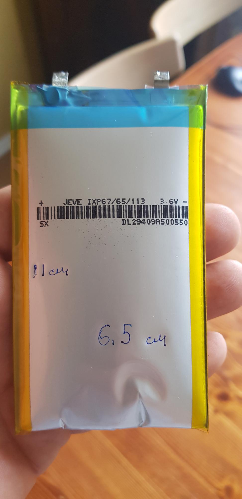

Добрый день всем!
Подскажите, что может быть с батареей. Купил батарею 48в 16А два года назад у одной известной тут фирмы. Все было хорошо, но в прошлом году зарядил весной и немного поездил. Позже она начала отрубаться даже при небольшом повороте газа (байк едет при очень плавной работой ручкой газа). После отсоединения-присоединения она опять включается. При зарядке она держит до 4А и отключается. Потом включается и так по кругу. BMS? Разбирать пока не решился...
Подскажите, что делать? Фото батареи прилагается.

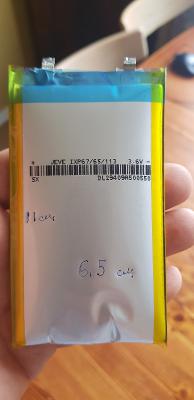

Разобрал... Несколько ячеек вспухло... Воняет сильно... Ячейки производства 15 года... Я так понимаю, возиться смысла нет?
MaF
Смотреть маркировку ячеек.
Если новые ячейки этого типа еще можно купить(кстати,а что мешает уточнить это у продавца?) то разбраковывать акб и менять вспухшее.
Если недоступны - то собирать новую.
Старые ячейки живые тоже можно продать)

[user]anton-al[/user], У меня аккумулятор на таких же ячейках, к сожалению вам совсем скоро придется его выкинуть.  Эти ячейки пухнут на ровном месте, причем не важно как бережно эксплуатировались. Следите за ним внимательно, электролит который вытекает разъедает защитную оболочку соседних ячеек. Производитель снял с производства эти аккумуляторы, думаю совсем не просто так.

Да уж, похоже не просто так! При внимательном осмотре почти все ячейки оказались вспухнувшими или поврежденными... Придется менять... :~-(

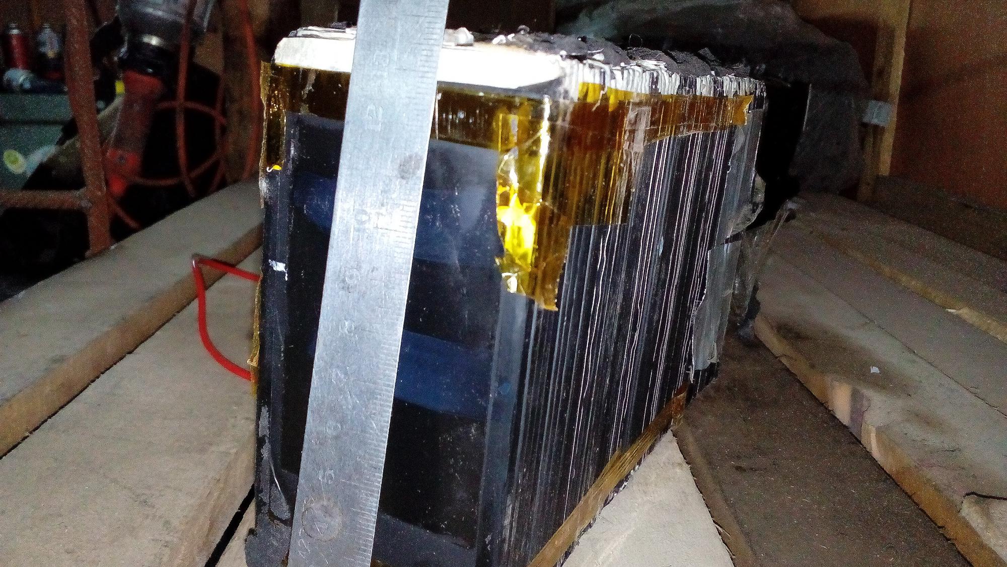

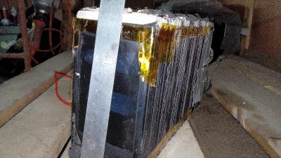

Не надо обобщать. Езжу на аккуме из этих ячеек уже третий год, ни одного дутыша или разбаланса.
Фото и результаты тестов выкладывал в своей теме. 2 батареи по 16Ач.  :exactly:
