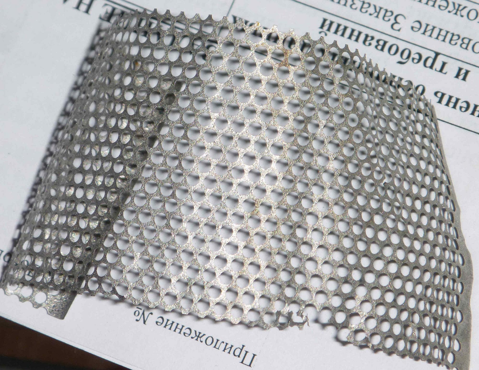

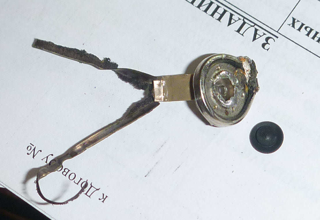

Отличная батарея от тошиба АА восстанавливается на ура !!!!
Анод очень высокого качества.
Батарея активная начала возгораться через 5 минут.
Используется в рациях от моторола.

1 Самовозгорание происходит только при разрушении корпуса  АКБ (при контакте анода с кислородом!)
2 Выглядит так - в течении 5 минут анод разогревается достигая высокой температуры и воспламеняется (замечено не на всех элементах) - прогорает и затухает. Водой тушится на ура.
3 После процедуры с водой АКБ начинает немного газить (некоторое время ) если замороженный элемент то газ отсутствует.  Хранятся без- проблем вот уже год, недавно заряжал все порядке ток адский.
4 + еще одно замечание если просверливаете центр  плюса  и заливаете через прокол клапана то лучше просверленное отверстие запаять!
Оду ячейку перезарядил,дельта пик не отработала - гейзер электролита вышел через клапан - вывернув прокол (от инсулиновой иглы) в резинке .
Ничего не загорелось- но приятного мало все таки щелочной раствор.
