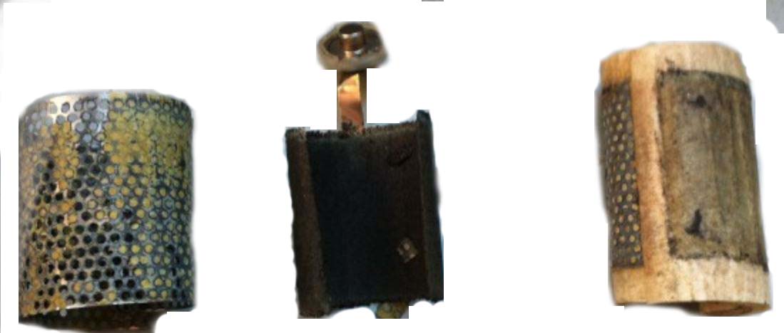

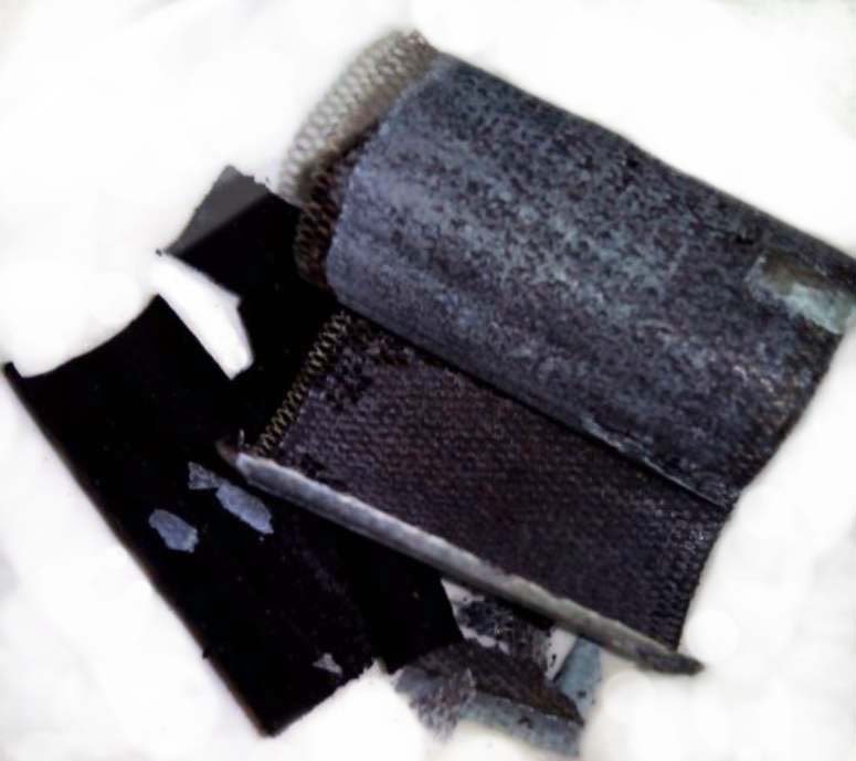

 На Фото дешевый никель цинк - строение очень может отличаться от путевых АКБ - похожи они с кадмиевыми АКБ начинка другая просто.  Может заводы цинк будут производить масштабно  литий подвинится  сразу.

Собственно, мне было интересно, у никель кадмиевего акка кадмий на сетке из какого металла наносится ?

Кадмиевую сетку в пластиковую бутылку - консерва  - коплю  может и сгодится для чего. Сетка цветной метал - сплав с медью или медь.
