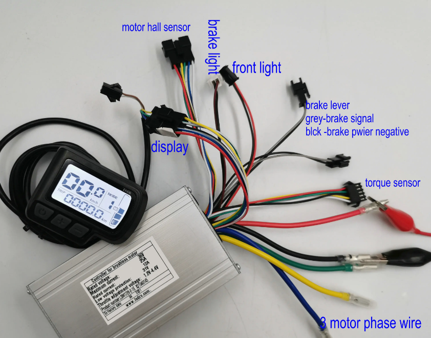

miklelv
36м 18а bafang, картинки на русском, что странно.
https://sl.aliexpress.ru/p?key=wIqQOC3
Оказался с маркировкой C22-6-531 700C
После подключения возникло подозрение, что заточен
под direct drive с рекуперацией, так как два запаралленых
входа идут на контакты SL как будто на аналоговые ручки тормоза
левая и правая,и при сбросе газа повышает напряжение блока питания,
Throtle провод отсутствует, на вкладке значения Throtle
Hi Lo забиты на один уровень 35. Есть входы pas и torque, но в
программе UltraMax вкладка Torque не доступна, ошибка CRC. В обычной
считывается. После выставление Throtle Lo в 15 начитает реагировать
на газ на контакте ZB. Пока все по нему, так как вкладка Torque не доступна.
48v 25а но высылают возможно с черной этикеткой YCRS326-001-48T, черный больше похож на Lishui 12 fet
https://sl.aliexpress.ru/p?key=ObqQOkV
Похоже Lishui 12Fet, заточенный под бафанговские дисплеи, бафанговская
утилита не коннектится. Но если посмотреть на фотки в карточке товара, то
должен придти был CRS1074825E010119.1, то что надо для поддержки Torque сенсора,
чистый развод со стороны китайцев.
Bafang LD-AK-007 48v750w, возможно сюда же LD-AK-006 36v15a.
Программа UltraMax коннектится, газ работает с контакта ZB,
циферки с Torque сенсора и пас датчика erider T13 бегут,
но на Torque сигнал ноль внимания, работает чисто по PAS датчику,
видно вырублено программно или всетаки нужны дополнительные сигналы
с Torque сенсора, так как на плате есть входы LJА LJF ZL1 ZL2, что
намекает на необходимость Torque сенсора с сигналами Torque+TorquePhase+
Pas1+Pas2.
miklelv
#667
Контроллер Bafang CR S105.250.SN (x11) software crs1053612E010100.2
вроде бы и работает как задумано с сенсором Erider T13,
при нажатии на педали старта мотора не происходит, дожидается
первого сигнала с PAS и потом идет запуск, если отключить
любой провод PAS или Torque, мотор вообще не стартует, что как
бы указывает на обработку обоих сигналов контроллером.
Выходит контроллеры надо искать серии CR S105.250.SN,
CR S106.500.SN.U 3.0, CR S107.1000.SN.U 3.0
Например, https://www.ebay.com.my/itm/185670706843
Еще есть контроллеры с поддержкой Torque из коробки
у Lishui, вроде есть версии вместе с Torque сенсором
на 48v 25а, но настройка только дисплеем как я понял.
Еще есть контроллеры ASI BAC355/BAC555/BAC855 с поддержкой Torque
из коробки, но стоимость от 200$

miklelv
#670
Приехал контроллер CR S106.500.SN.U 3.0, вроде работает торк датчик
SR PA251.32.ST 1.8 TB33, пас, стоп сигнал, переденя фара, ручка газа,
прога бафанговская на столе, можно ставить на велосипед. Мотор
начинает работать при наличии усилия на педалях и первого сигнала с пас.
Фото приложил.
Фото
