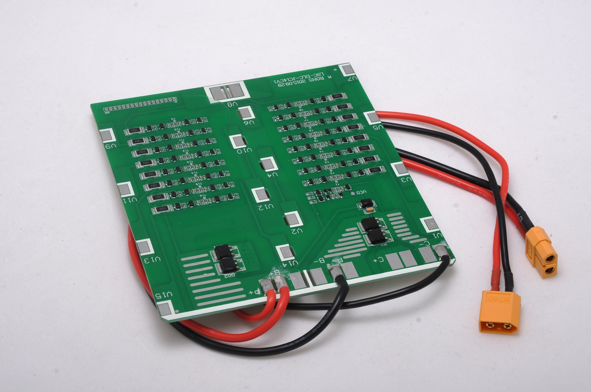

Купил BMS моноколеса KingSong KS14B, 16A для airwheel x3 так как родная совсем сгорела
теперь почему то моноколесо заряжается за 10 минут, заряд я поставил на С- P+ ,банки конечно не новые но не такие уж и убитые, в чем проблема ?

megagerts
Бмс отключается по верхним и нижним порогам элементов. Потыкайте тэстором, и посмотрите все элементы.
