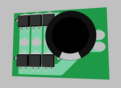

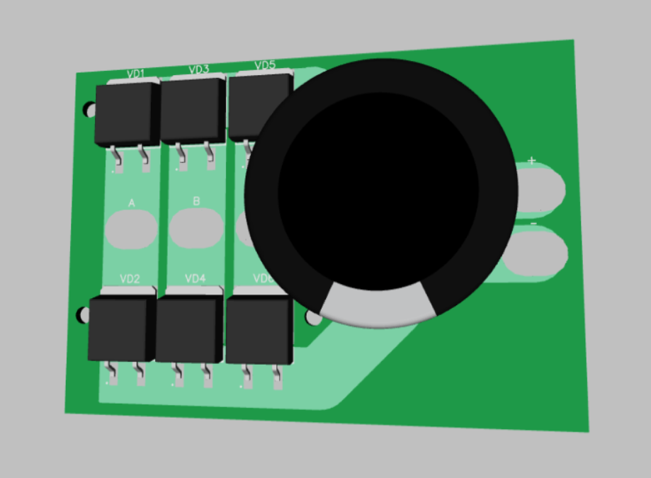

Если брать мотор на 36В на 350Вт, то хватит этих диодов?
https://www.chipdip.ru/product/mbrd1045t4g-2

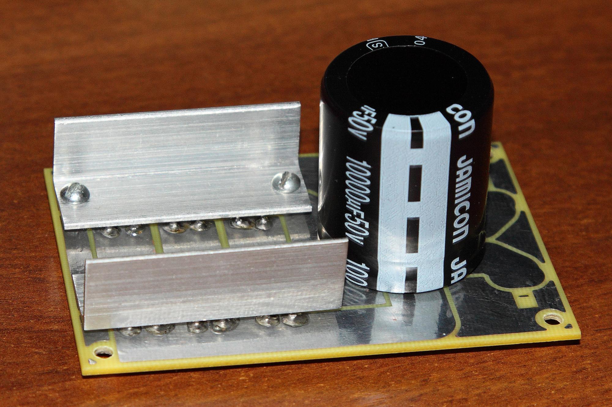

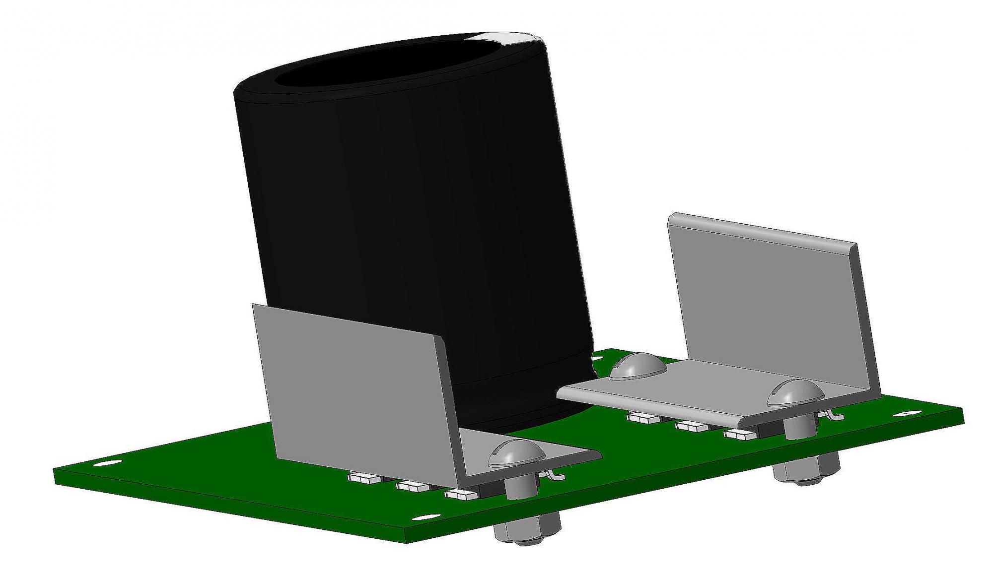

Nathan
#7
Поставил те диоды:
И конденсатор на 50В 10000мкФ для сглаживания пульсаций. Так пойдёт?
Отверстия на плате оставил на всякий случай под крепеж радиаторов (нашёл вот такие алюминиевые уголки).

Цитата: Nathan от 31 Март 2018 в 12:52И конденсатор на 50В 10000мкФ для сглаживания пульсаций. Так пойдёт?
Что питать-то собираетесь? Если эл.плитку в теплице, то кондер не нужен.
А если по серьезному собираетесь делать, аккумулятор надо ставить. 12,24,36 вольт, в зависимости от того, что требуется и что гена выдаст. Коммутация - контроллером солнечной панели. А еще лучше - инвертор (или ИБП) подключить, тогда 220 будет.

ESR у конденсатора 0,1 Ом.
Только как определить, к какой фазе присоединяться на моторе?
SMILE1
Цитата: Nathan от 02 Апр. 2018 в 00:37как определить, к какой фазе присоединяться на моторе?
[user]Nathan[/user], а вы по какой схеме свой выпрямитель собрали??
Non credo quia absurdum
[user]Nathan[/user], ко всем трём в любом порядке.
