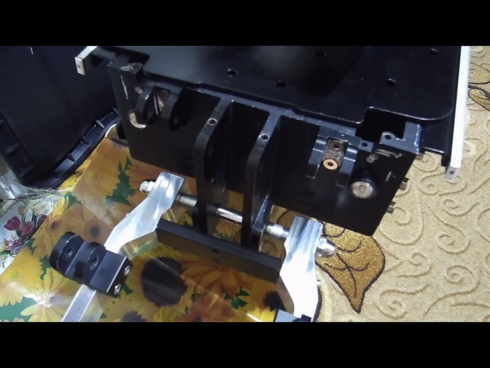

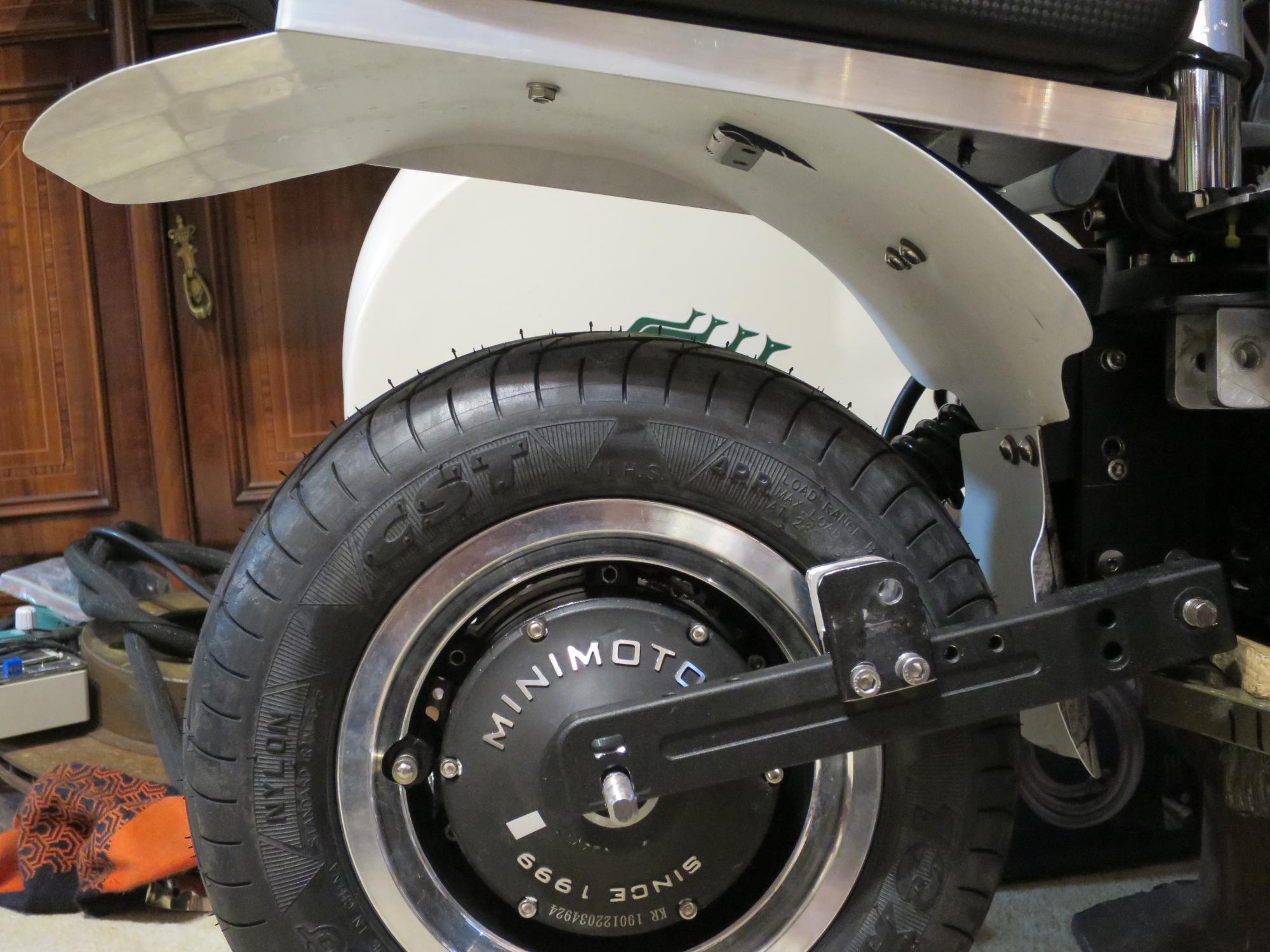

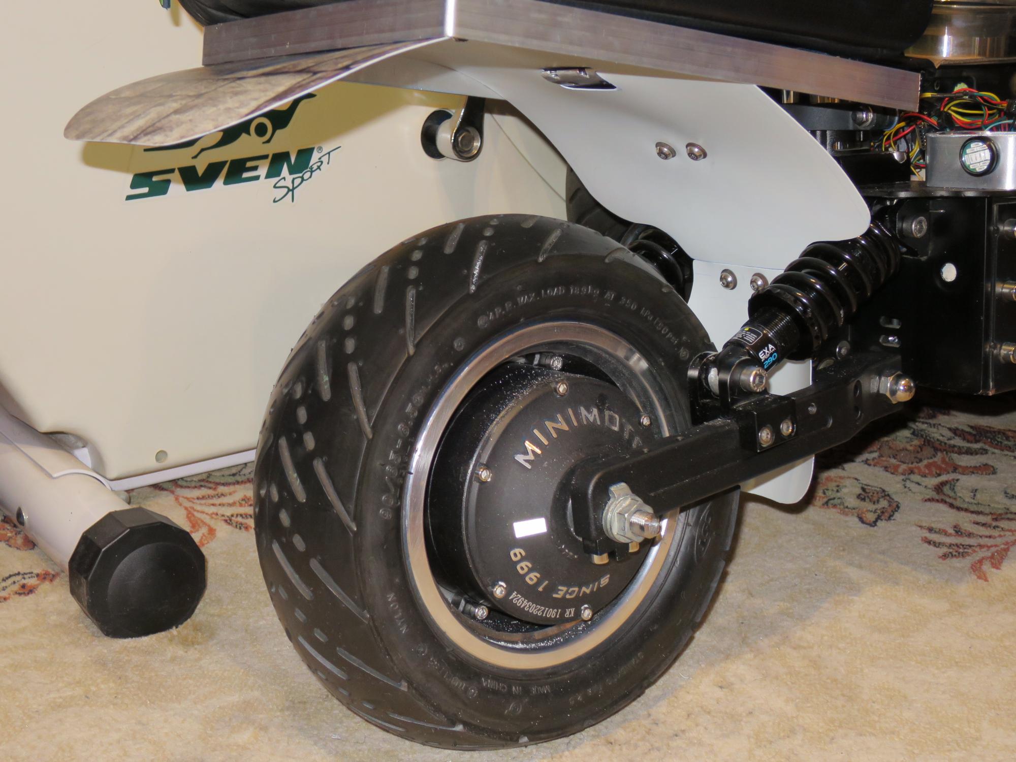

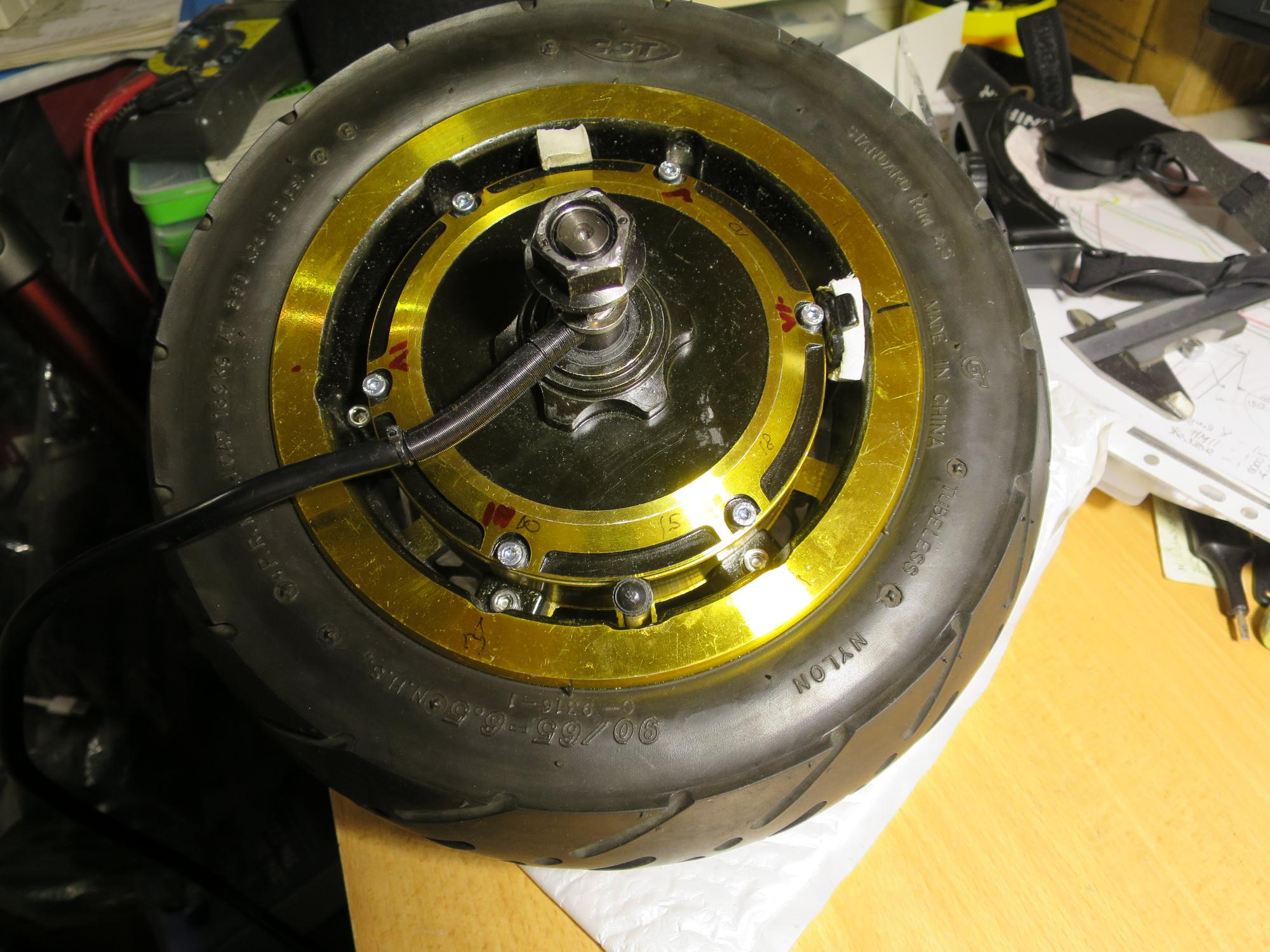

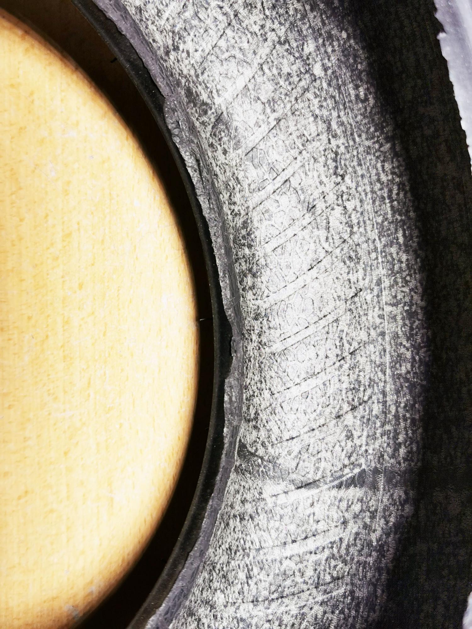

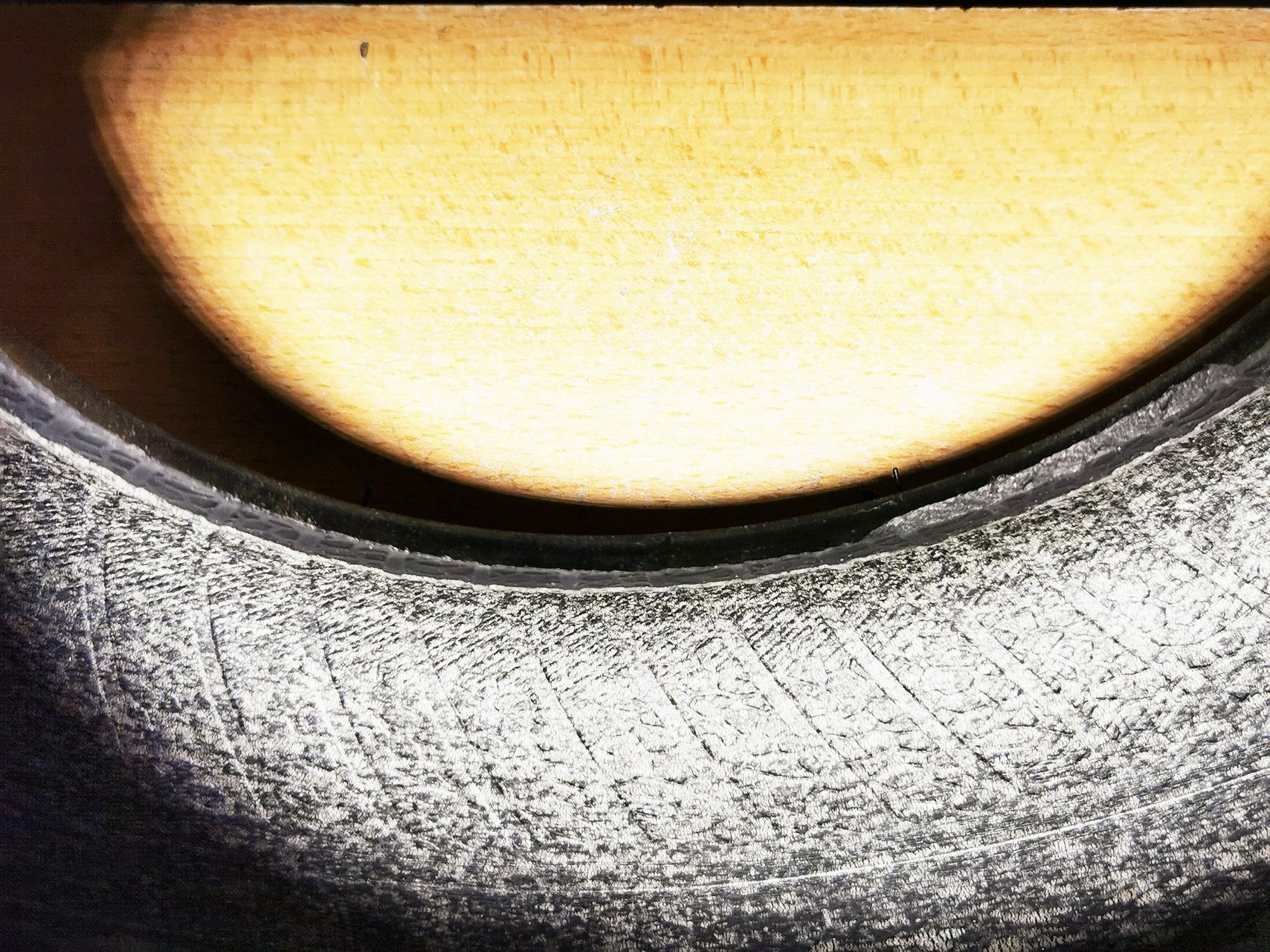

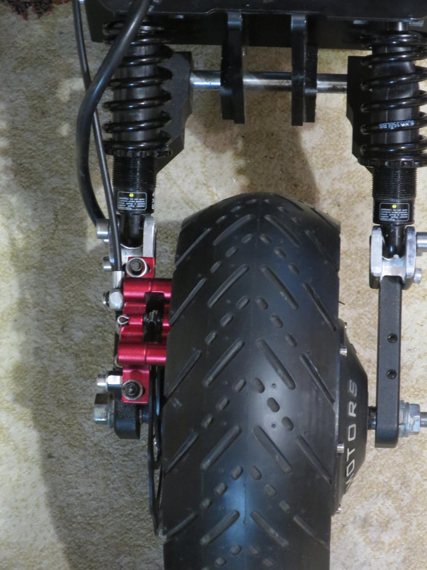

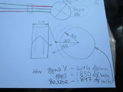

Поставил на Курус РС11 два новых мотора, на зад мотор от дуалтрон Х (70мм. магнит 110 радиус статора), на перед мотор желтый (65мм. магнит 105мм. )
желтый мотор имеет большой разбаланс. зажал его в тески (станочные), которые стояли на ковре, то есть не жестко, при раскручивании тиски начинает качать, на малой скорости по отражению люстры от зеркальной поверхности тисков хорошо видно амплитуду раскачивания, разметил колесо маркером и затем подставляя грузики прижимая их мягкой прокладкой в распор и раскручивания, стал искать то положение где меньше всего расколбас, грузиков 3 шт , один напротив соска и два с одной стороны , слева и справа.(ПЕРЕД БАЛАНСИРОВКОЙ ПОДБИРАЛ ПОЛОЖЕНИЕ КРЫШКИ МОТОРА, шесть вариантов, нашел с меньшими вибрациями )  Полностью конечно не удалось убрать, но уменьшил до безопасного использования колеса. Шайбы для желтого пришлось изготовить из более тонкого металла ( пластины от жесткого диска подошли идеально по толщине) Тормоза встали идеально на оба колеса. гидролинию заднего провел по наружи, подвесив на кембриках под складкой деки, то есть шланг имеет не жесткое крепление, что позволяет сдвигаться при работе задней подвески.
Оси моторов немного подтачивал, для более плотной и глубокой посадки.

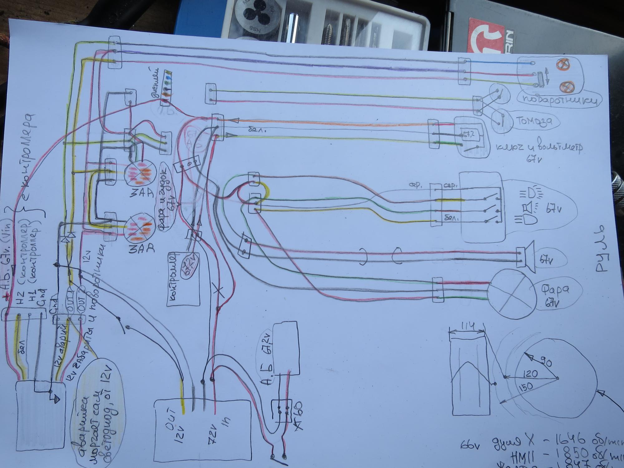

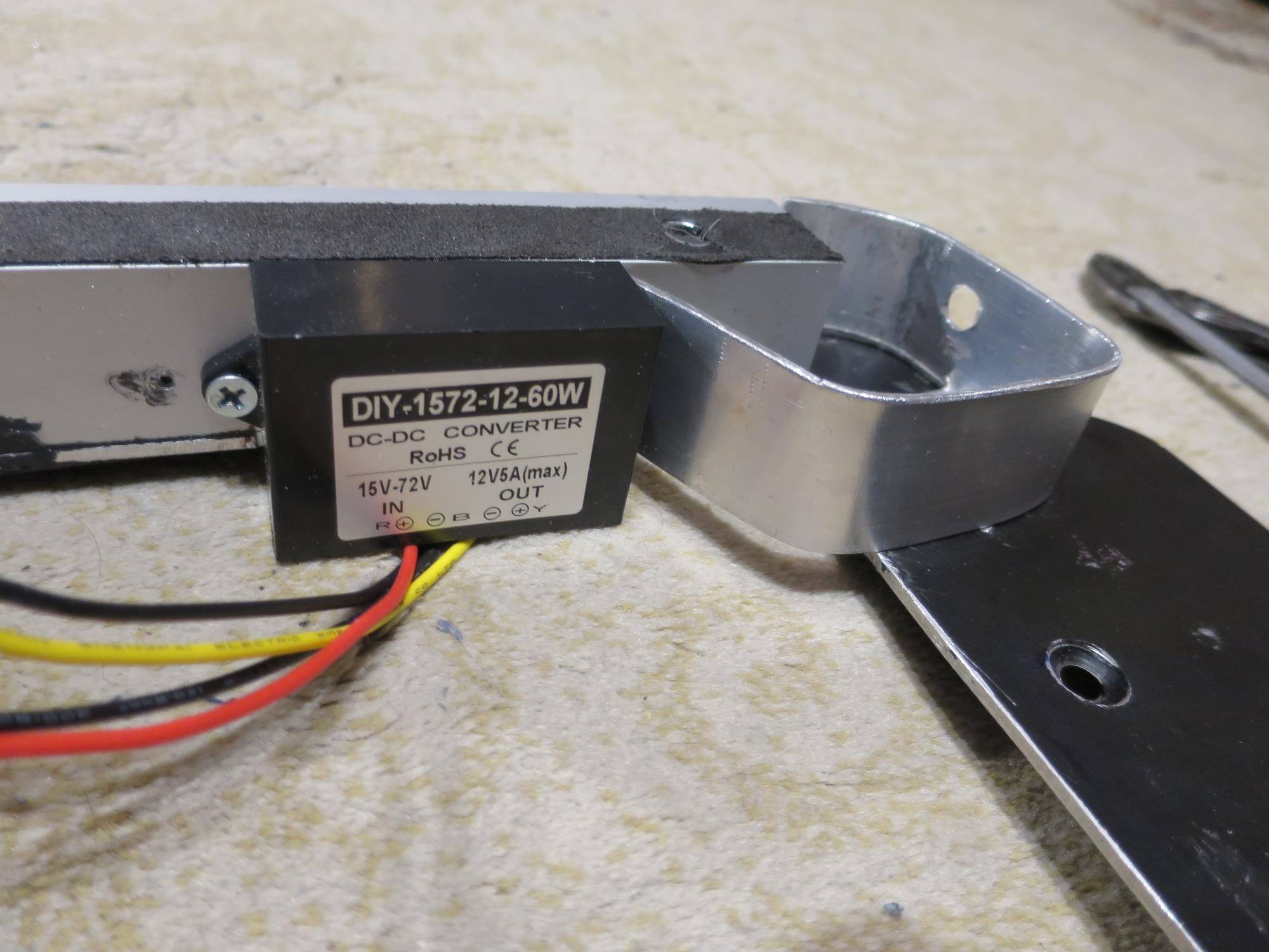

Поставил ДС-ДС и с нее запитал тормоза, габариты, стопы,  поворотники,Холлы Келли

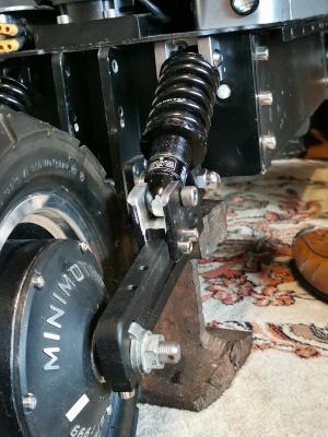

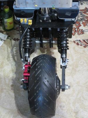

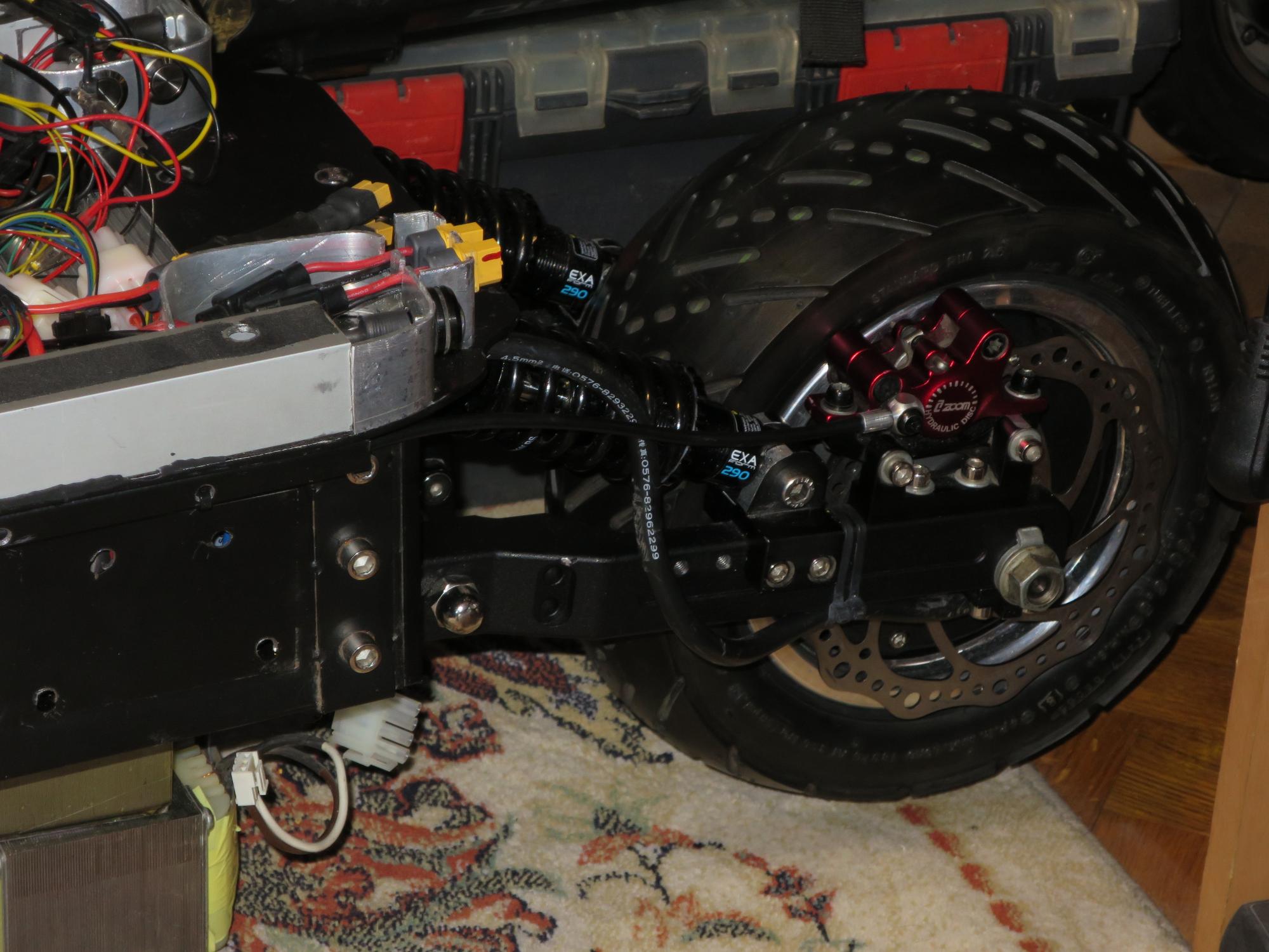

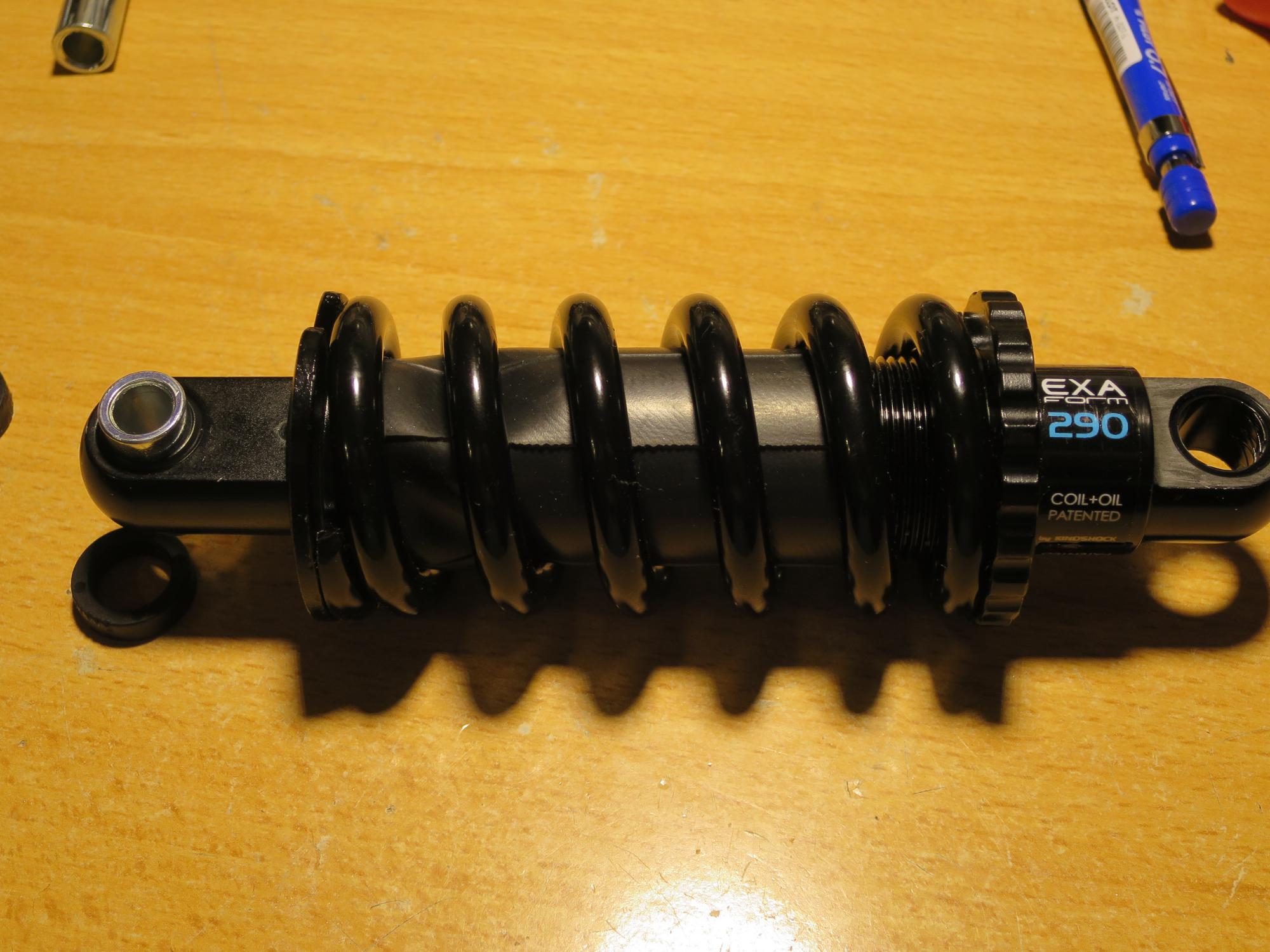

Сзади стоят амортизаторы 150 мм. на длинных рычагах  и пружина 350 (вместо коротких 125 мм с пружинами 450) (подкрутил до середины и под вес 70 кг. норм, буду подкручивать дальше, это позволит поставить на зад покрышку большего размера, 12 дюйм думаю встанет. подкручивание,затягивание пружин отодвигает пружины и шайбы от резины.
Ход задней подвески стал больше.
Желтое колесо-китайцы просверлили ось не четко по центру, есть немного смещение, оно не большое, но это вызывает смещение на ободе до 0,30 мм. , наружу (в бок, балансировкой немного исправил). у Мотора ультры Х такого нет, так как технология изготовления немного другая (сьемный обод)
Фото установленой и накаченой до 3 атм. 12 дюйм резины. (12 х 4,5 х 6.5 )
фото схемы, набросок.

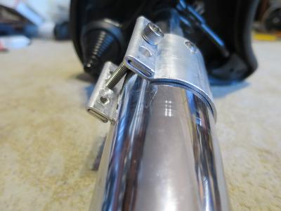

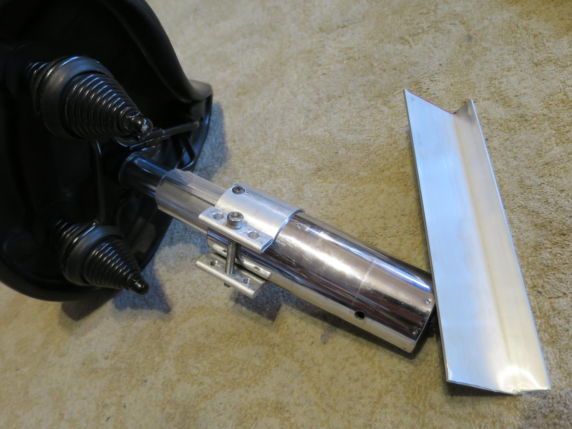

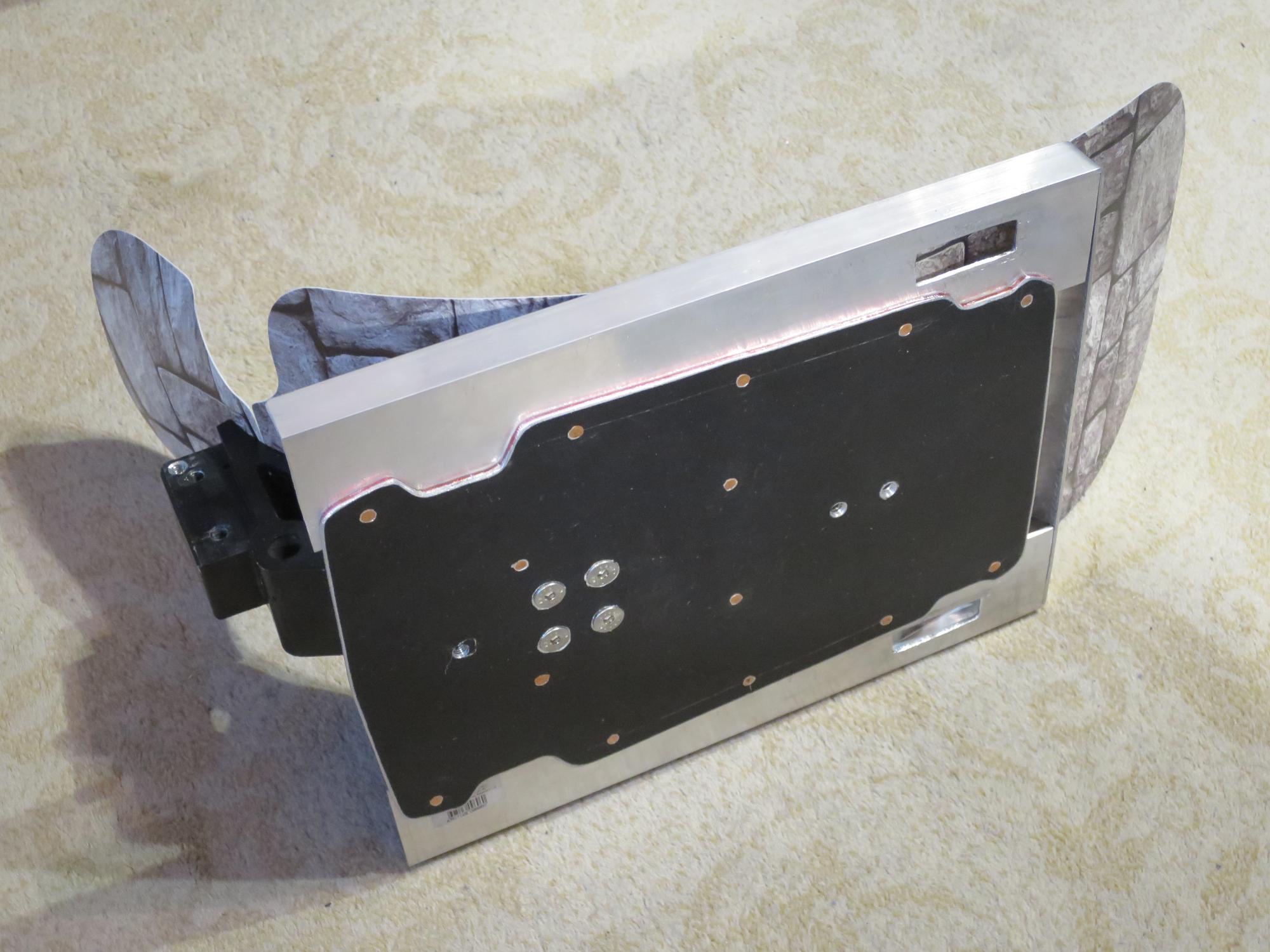

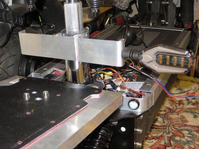

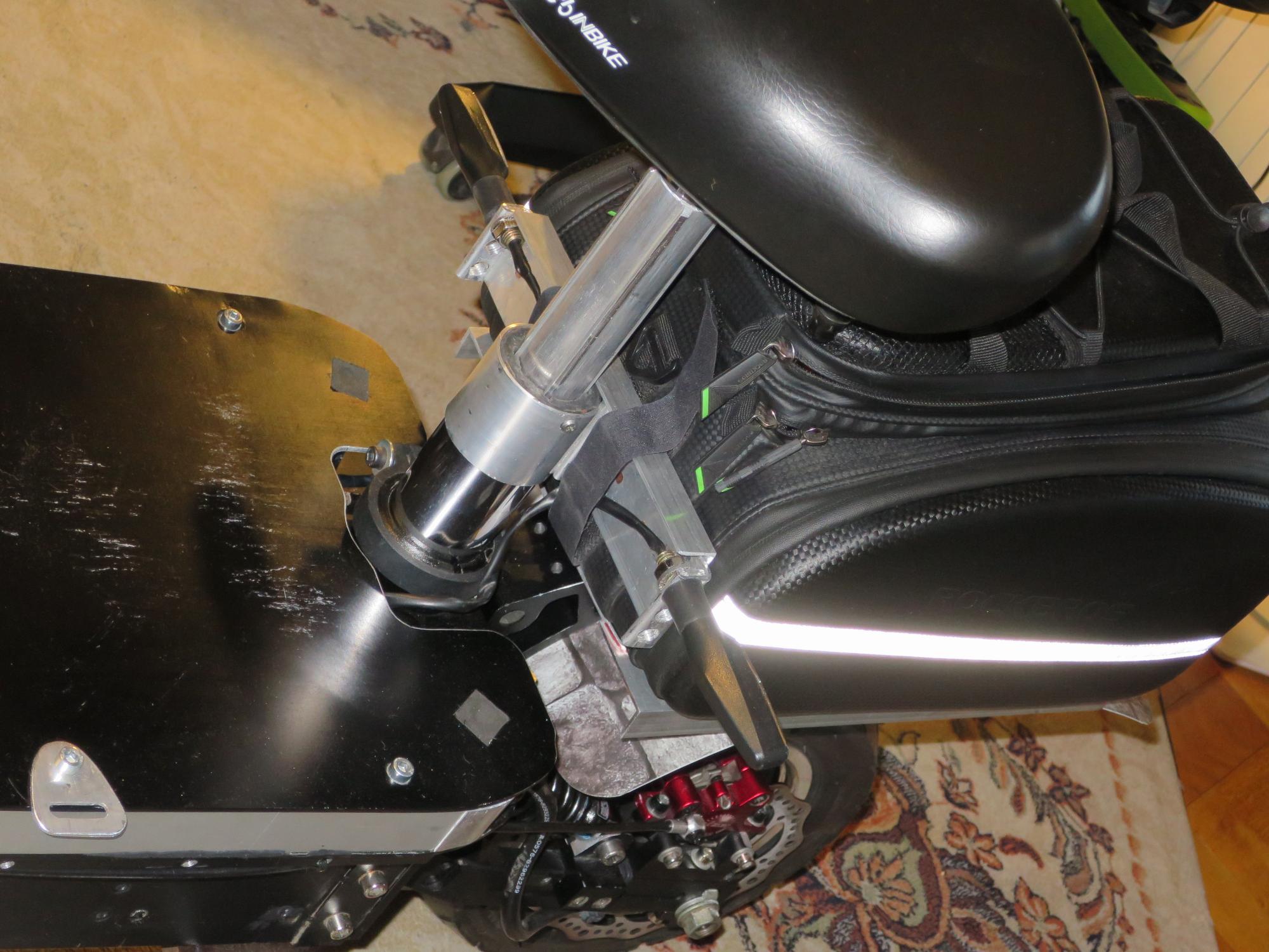

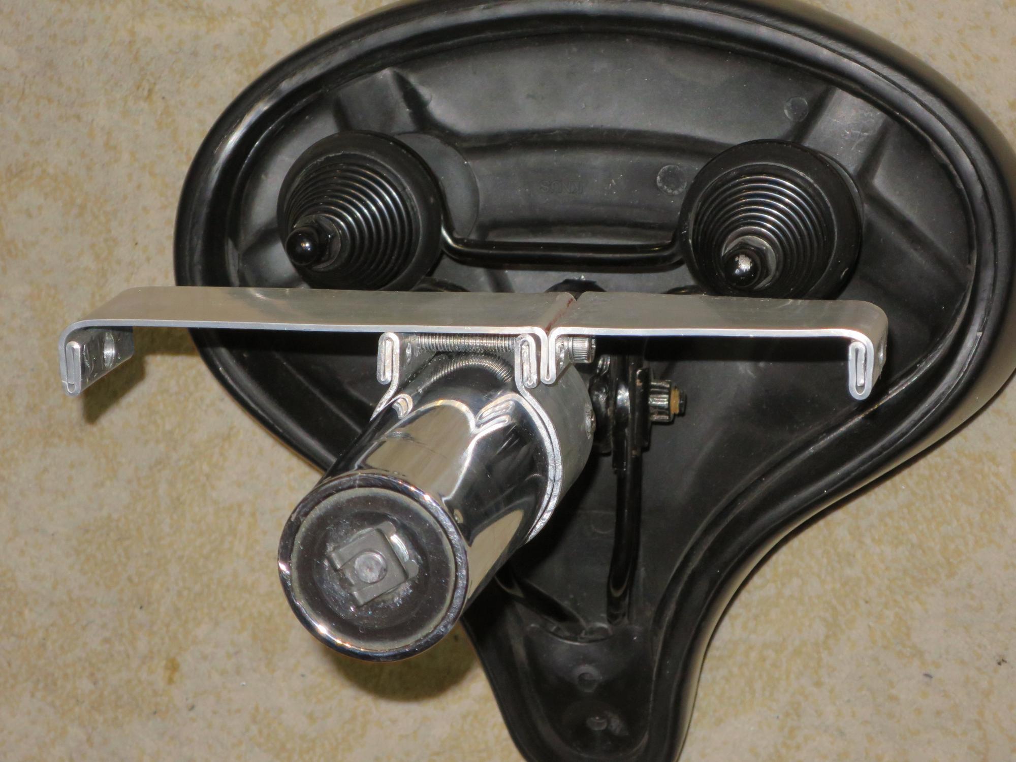

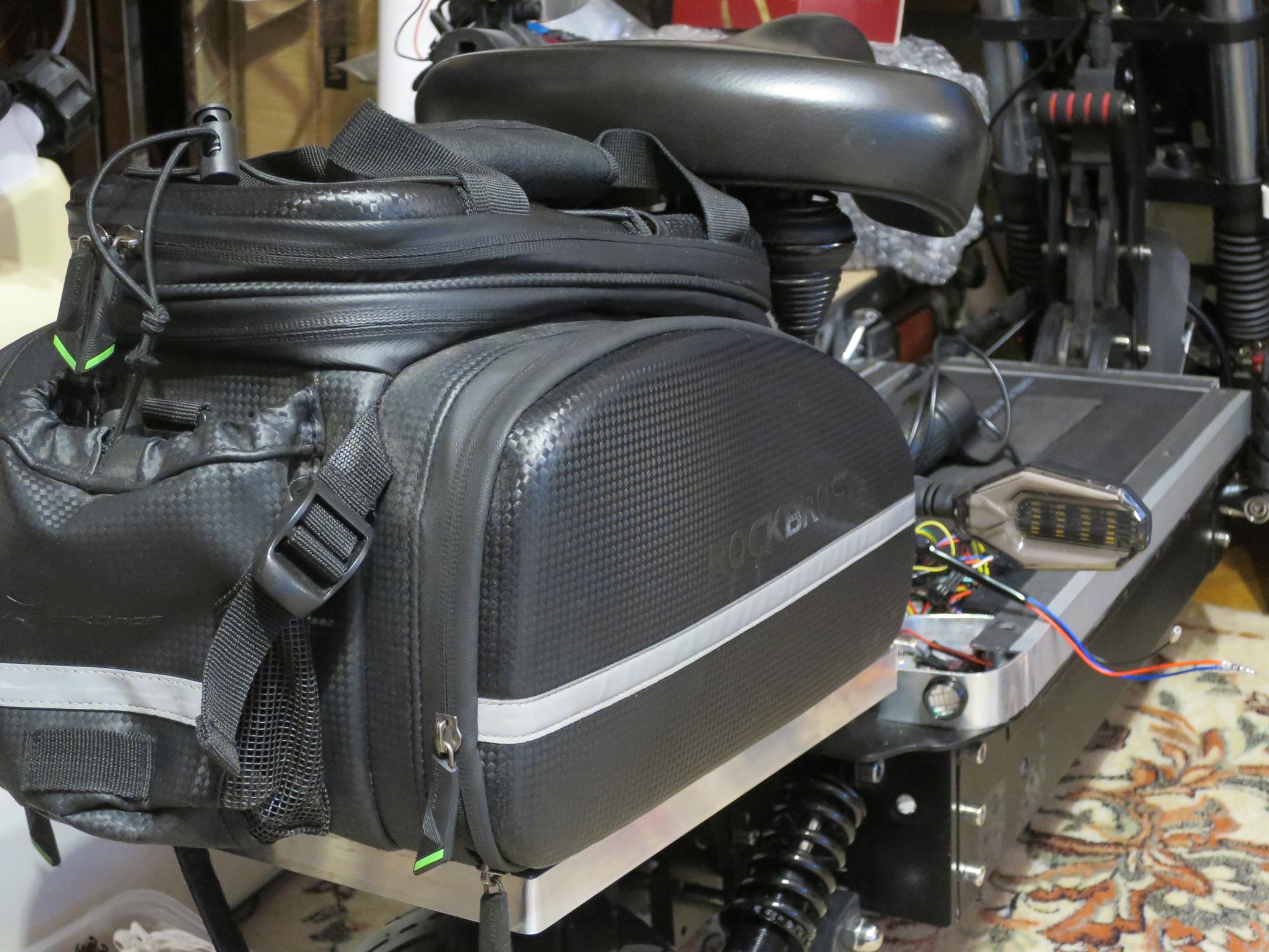

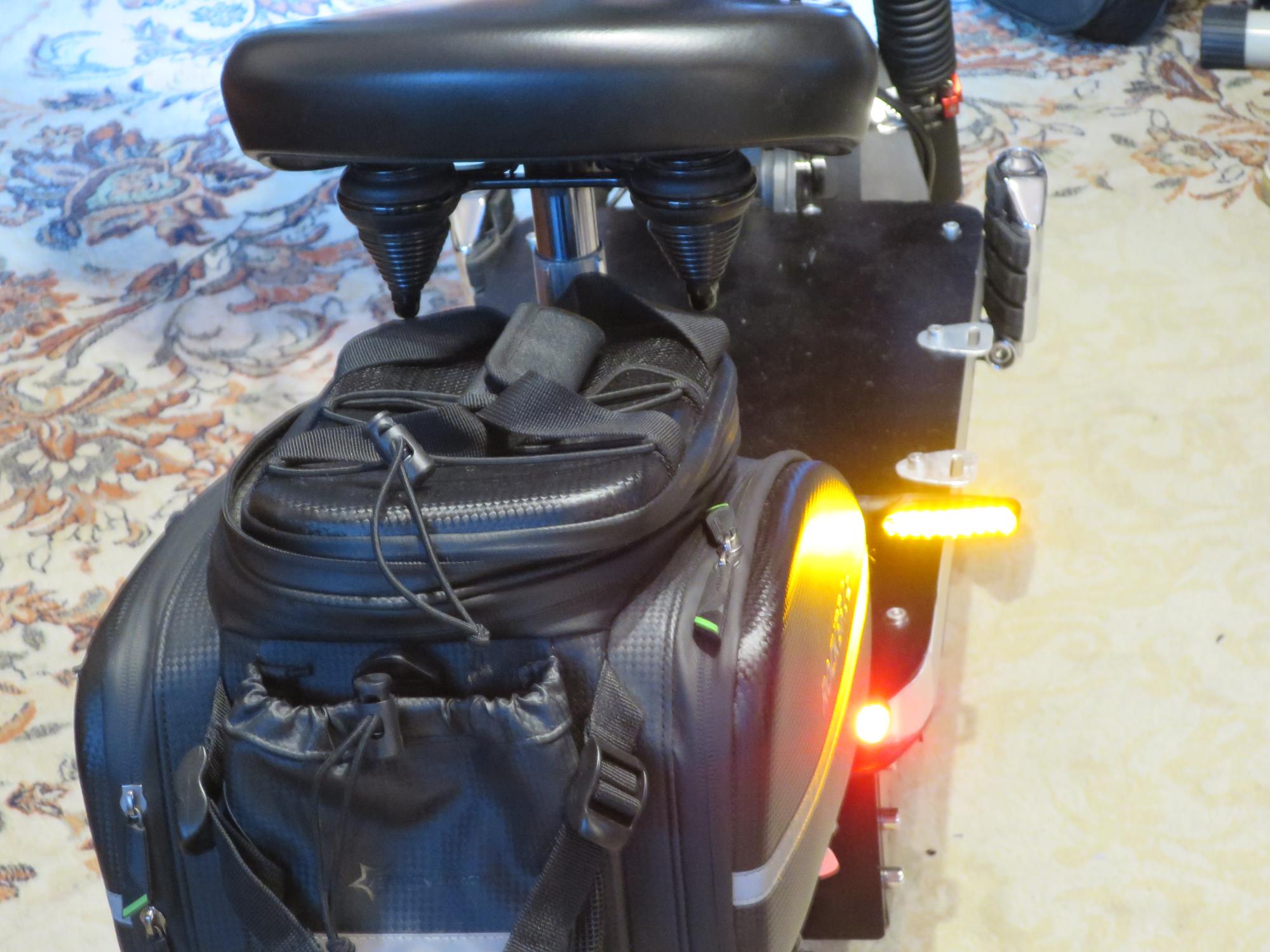

Крепеж на подседельный штырь из уголка. В моем случае для поворотников.
Заднюю часть багажника приподнял изменив нижнее отверстие крепления (дуги , на которой держится багажник) , открутил нижние два болта, по одному с каждой стороны, приподнял дугу (повернув относительно верхних болтов ) и просверлил под родными нижними отверстиями новые, сверлом на пять и нарезал резьбу как в родных. теперь дугу можно устанавливать в два положения.
volodiaa
#2792

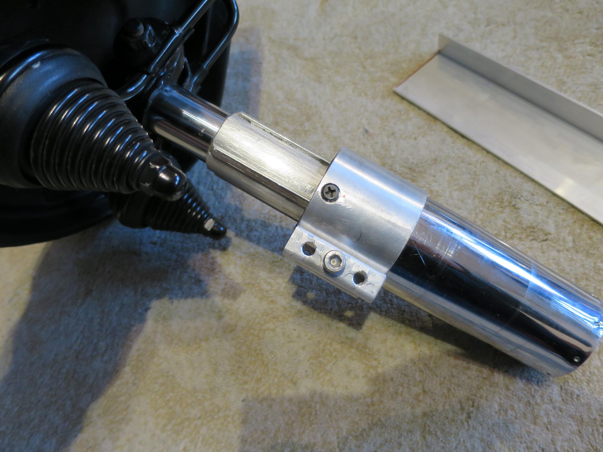

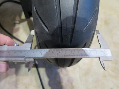

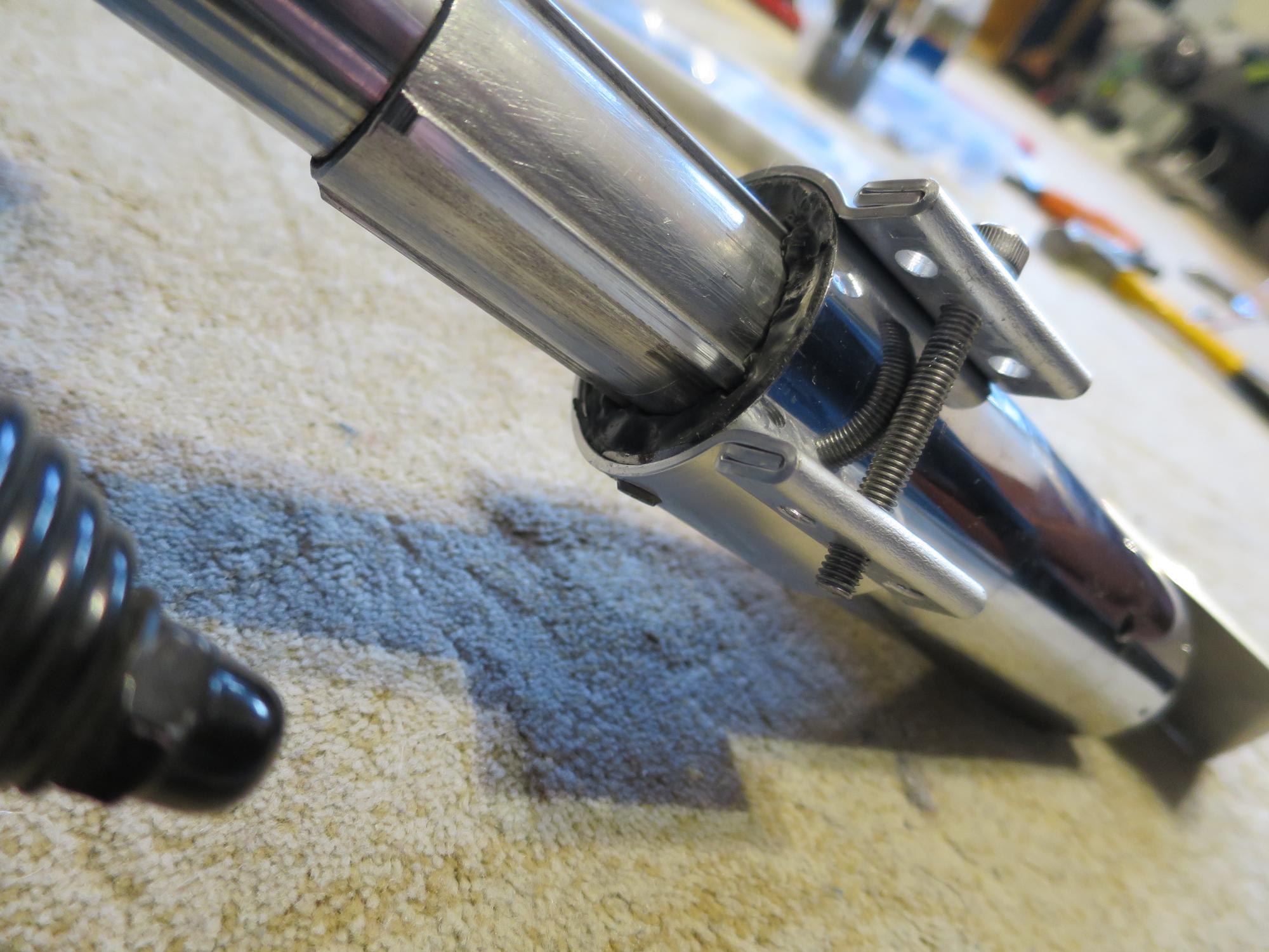

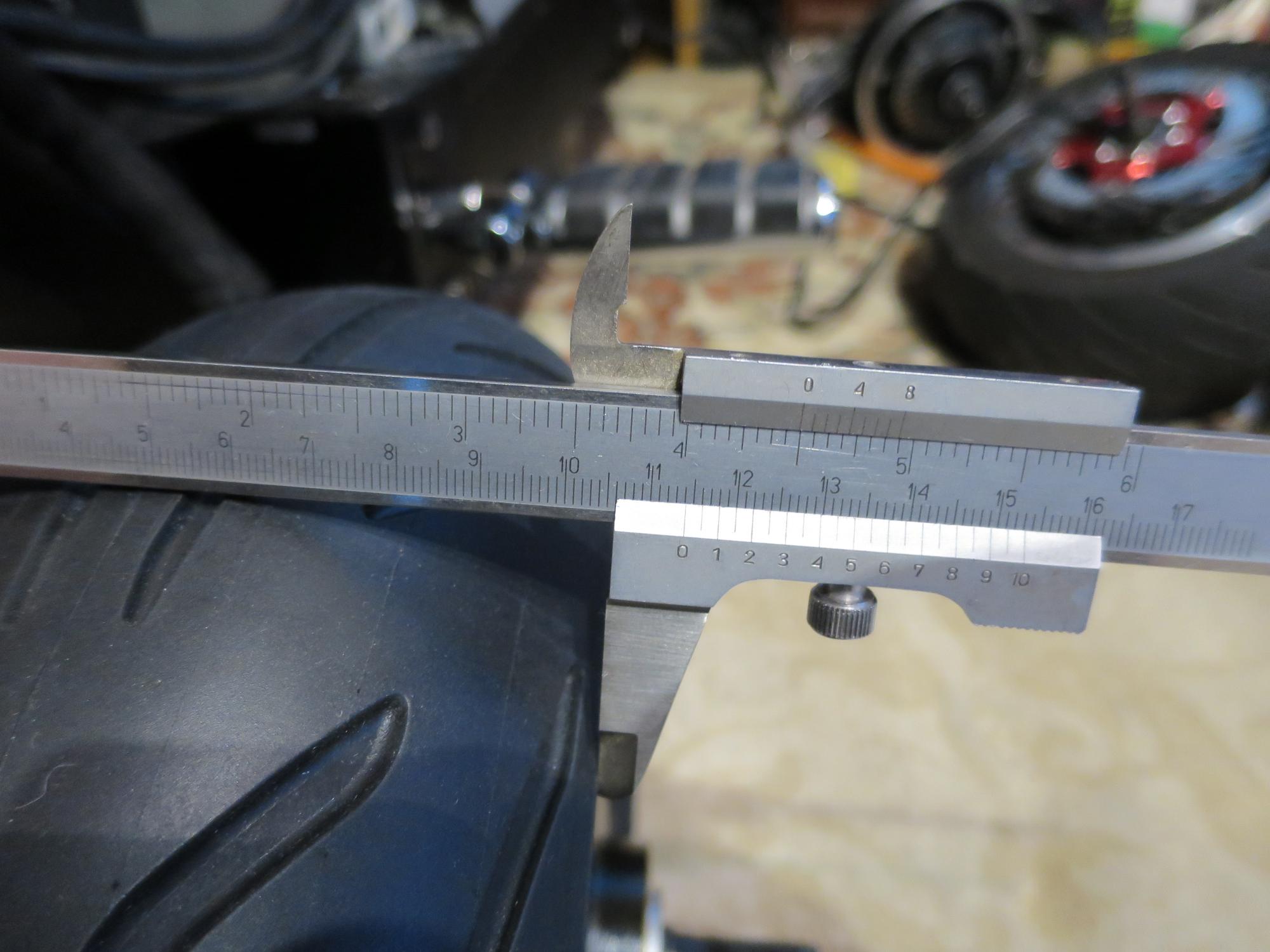

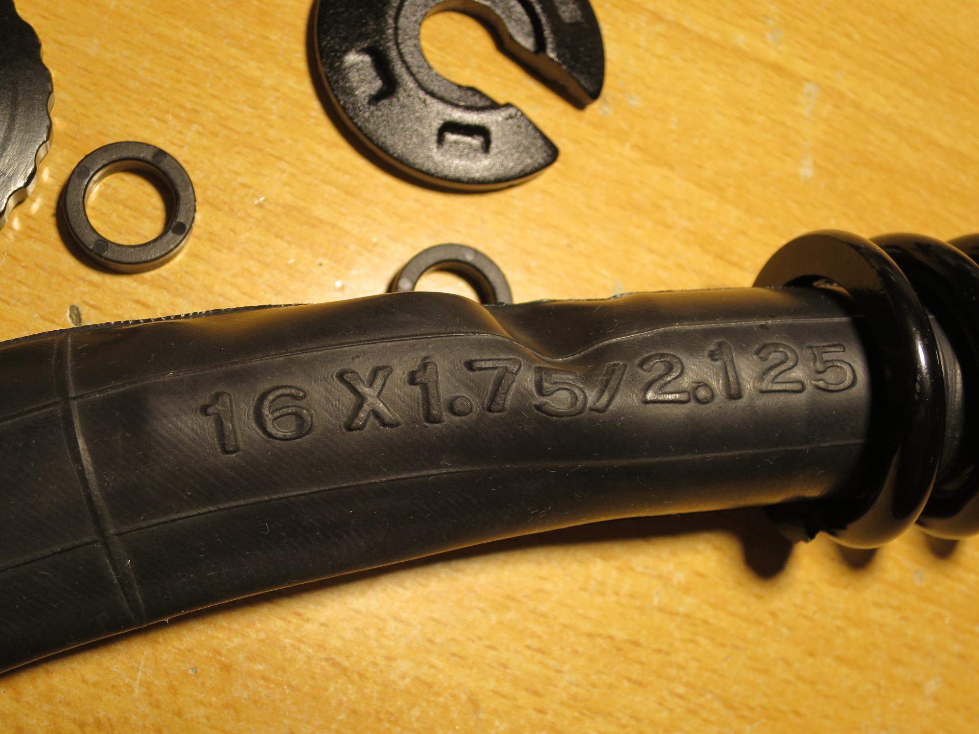

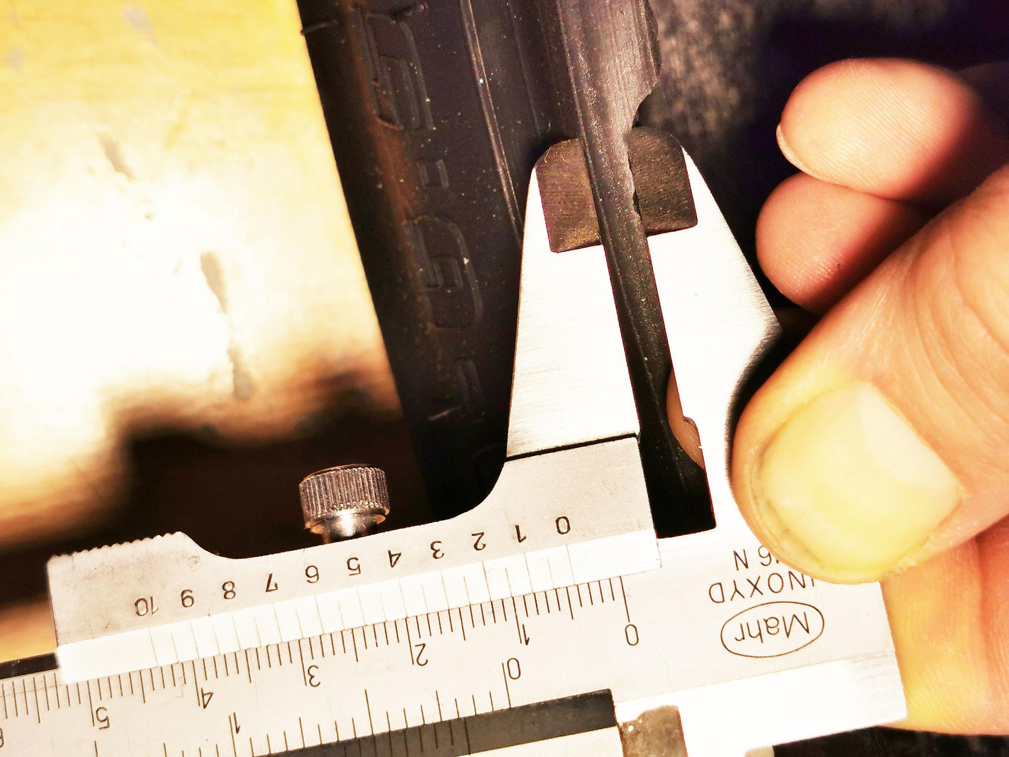

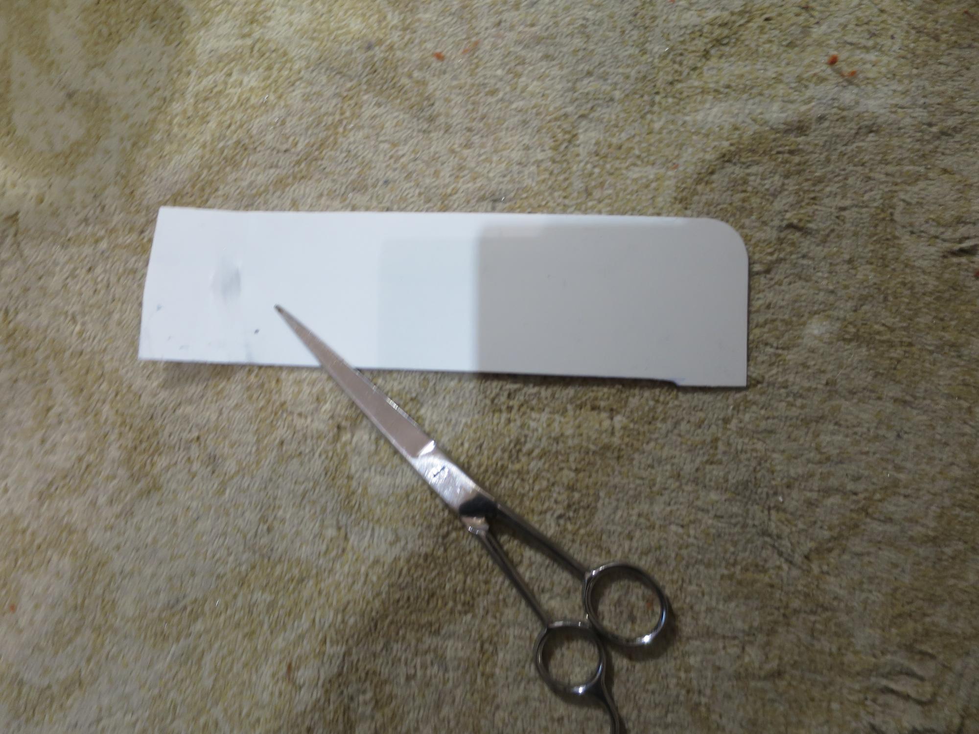

Защита от пыли на амортизатор, из вело камеры 16 х 1.75/2.125
[b-b] СПОЛЗАЕТ, ПО ЭТОМУ СДЕЛАЛ ДЛИННЕЙ[/b-b]
Камеру обрезал в размер полного заполнения в нагруженном состоянии, то есть сел и замерил от упора до упора в амортизаторе, в моем случае получилось 6,9 см.

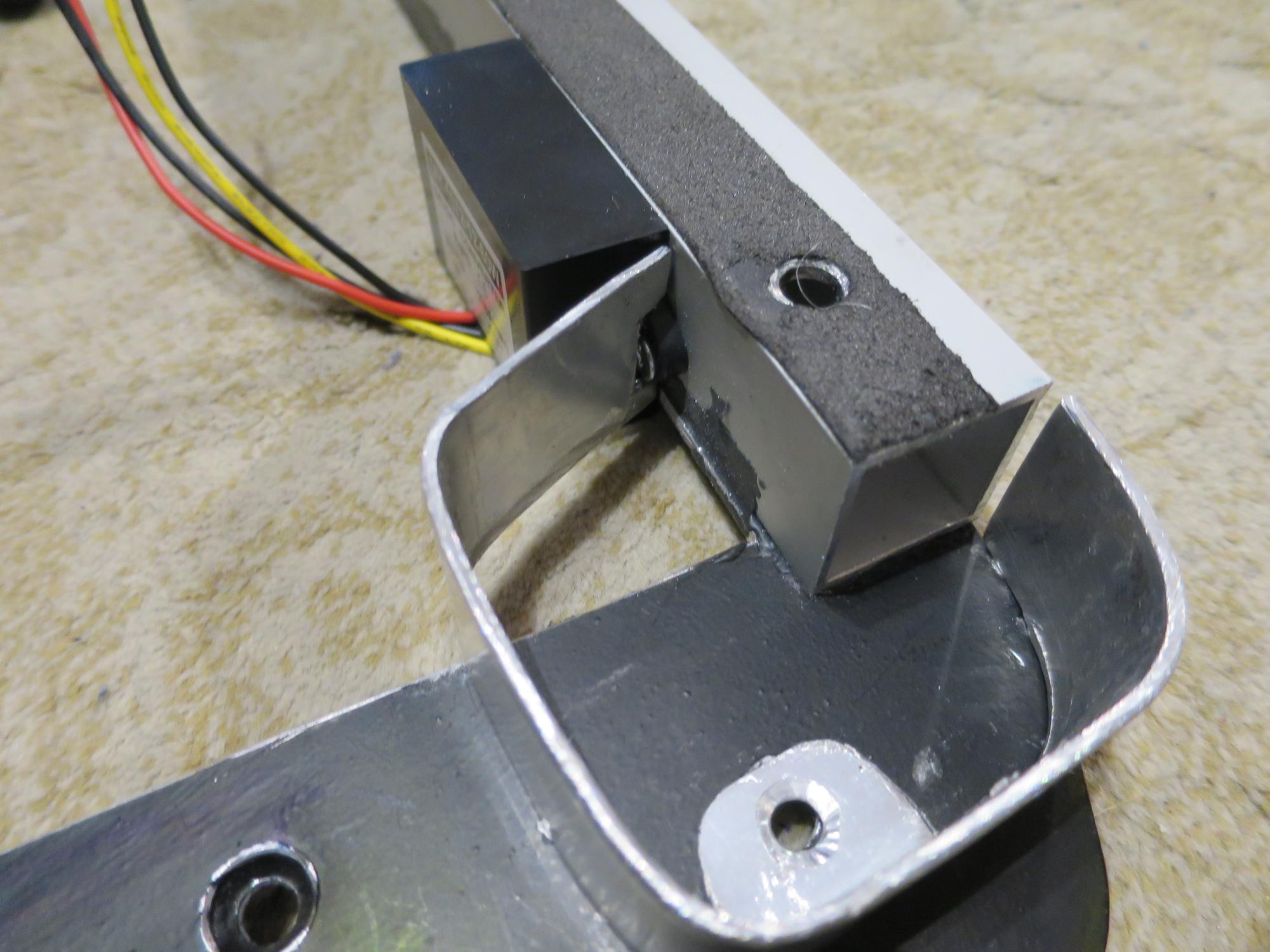

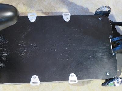

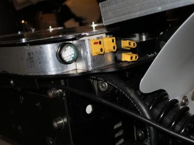

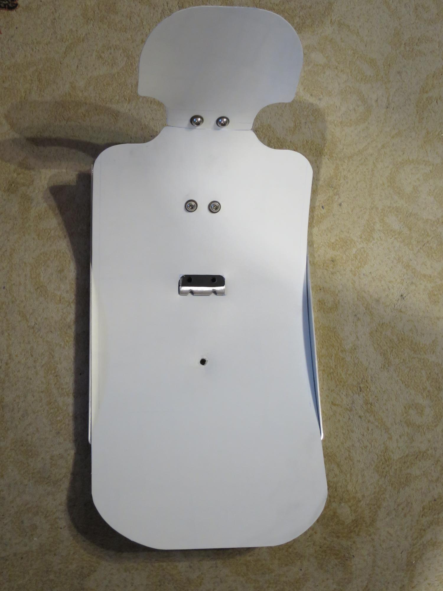

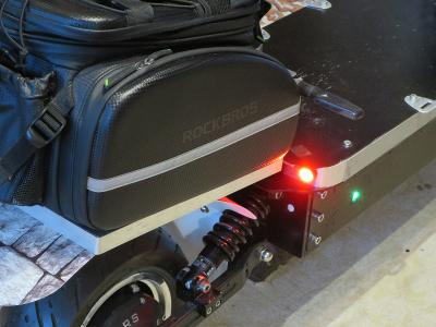

диагностические светодиоды показывающие состояние контроллера находятся по разным сторонам в боках деки и родные отверстия видны (дырки не сверлил), дырки заделал тонким оргстеклом посаженным на герметик изнутри.
зарядные гнезда перенес на зад, сделав дополнительный крепеж .
так же на деке сделал петли для крепления сумки.

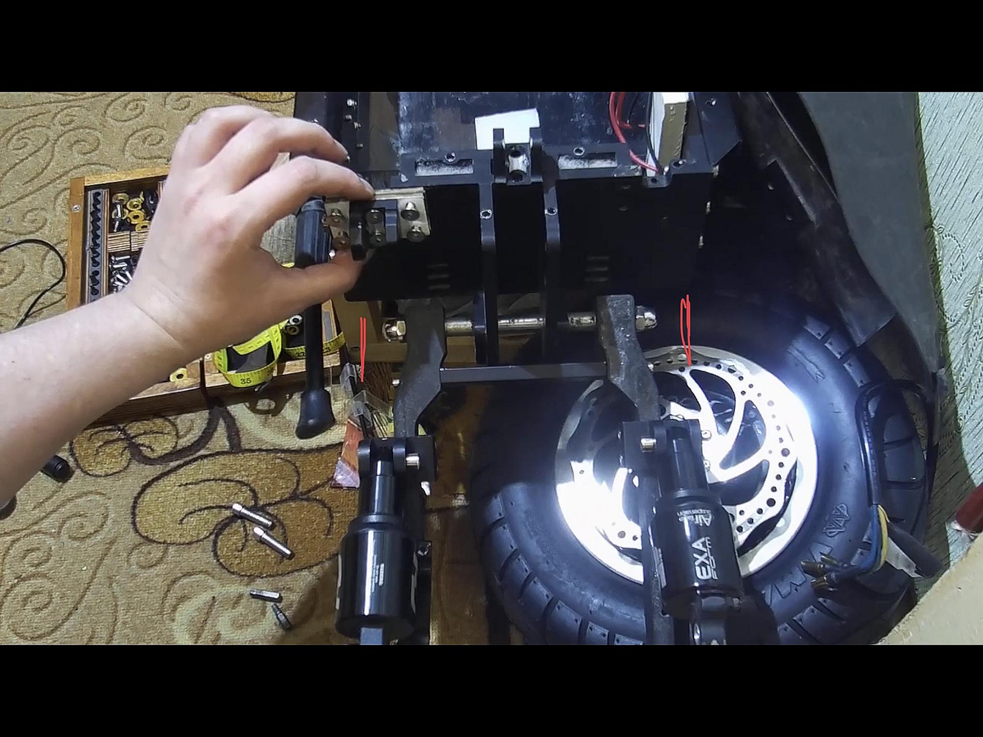

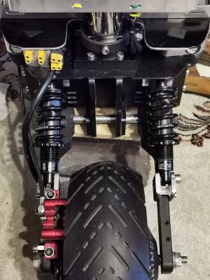

Работа подвески с длинными рычагами.
https://youtu.be/hac8904B5nQ
Самокат Куррус РС11, задняя подвеска - заменил рычаги, поставил длинней, установил амортизаторы 150 мм и пружины 350 (под вес до 90 кг)., вместо родных 125.
подвеска работает мягко.

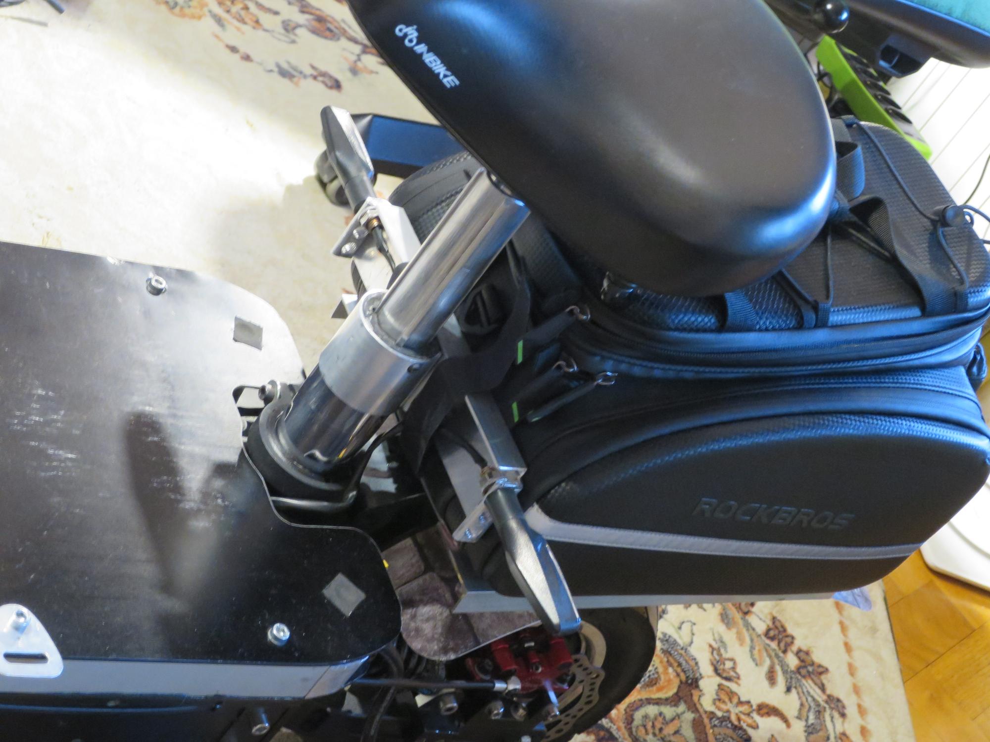

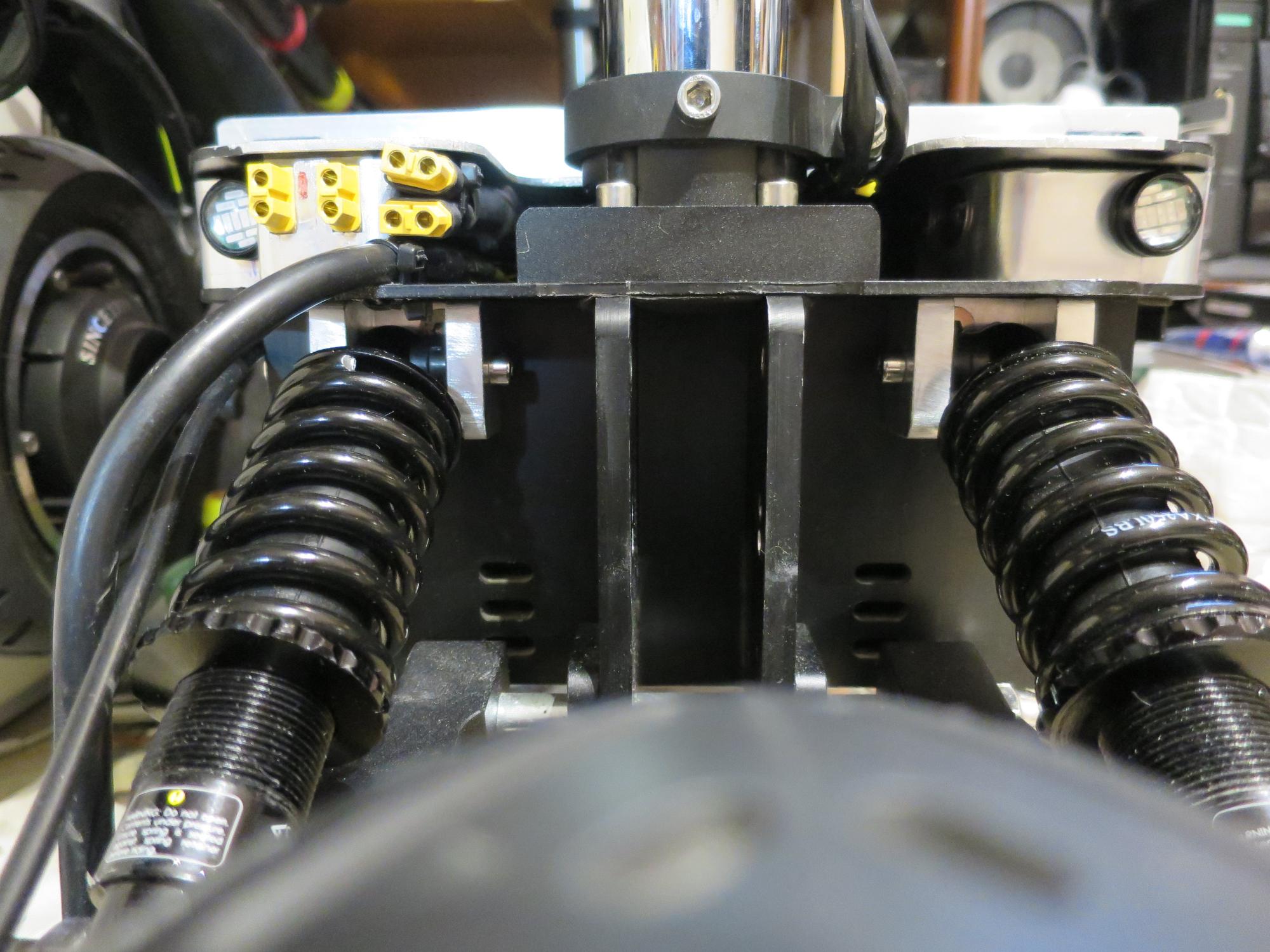

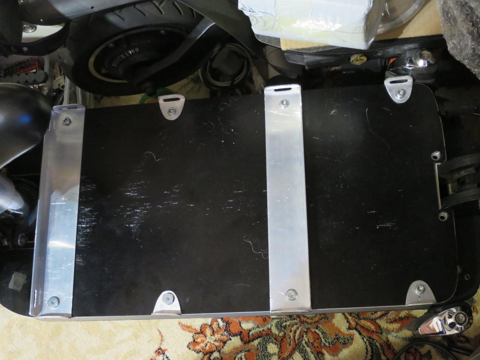

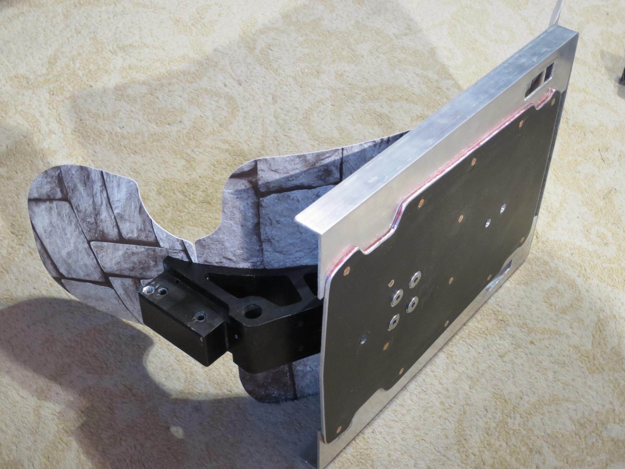

Currus RS11 - крепление для дополнительного аккумулятора. (езжу сидя)
затяжка ремнями. Длинные упоры можно переставлять на другие пары отверстий.

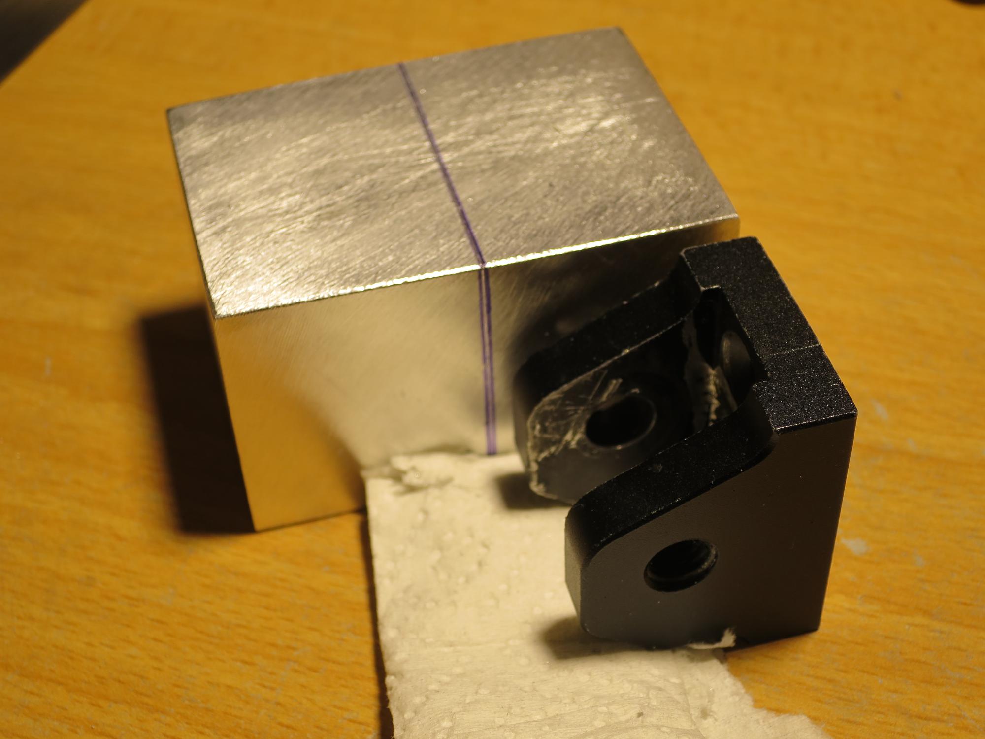

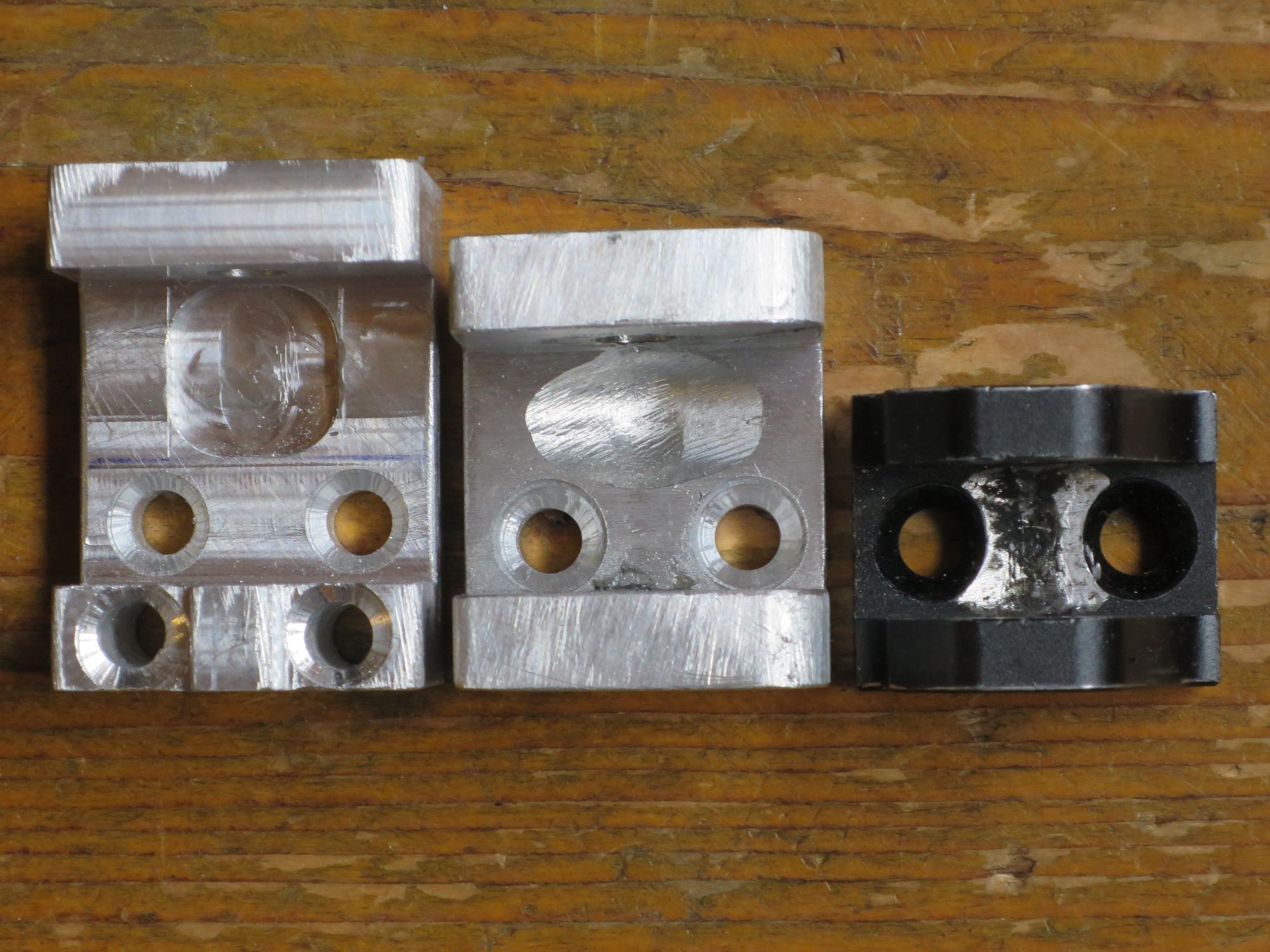

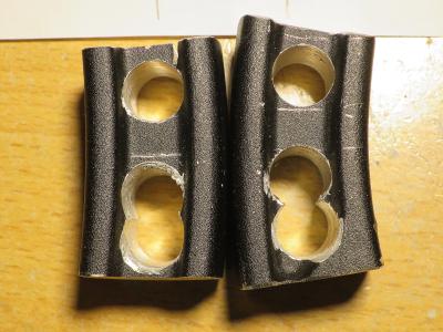

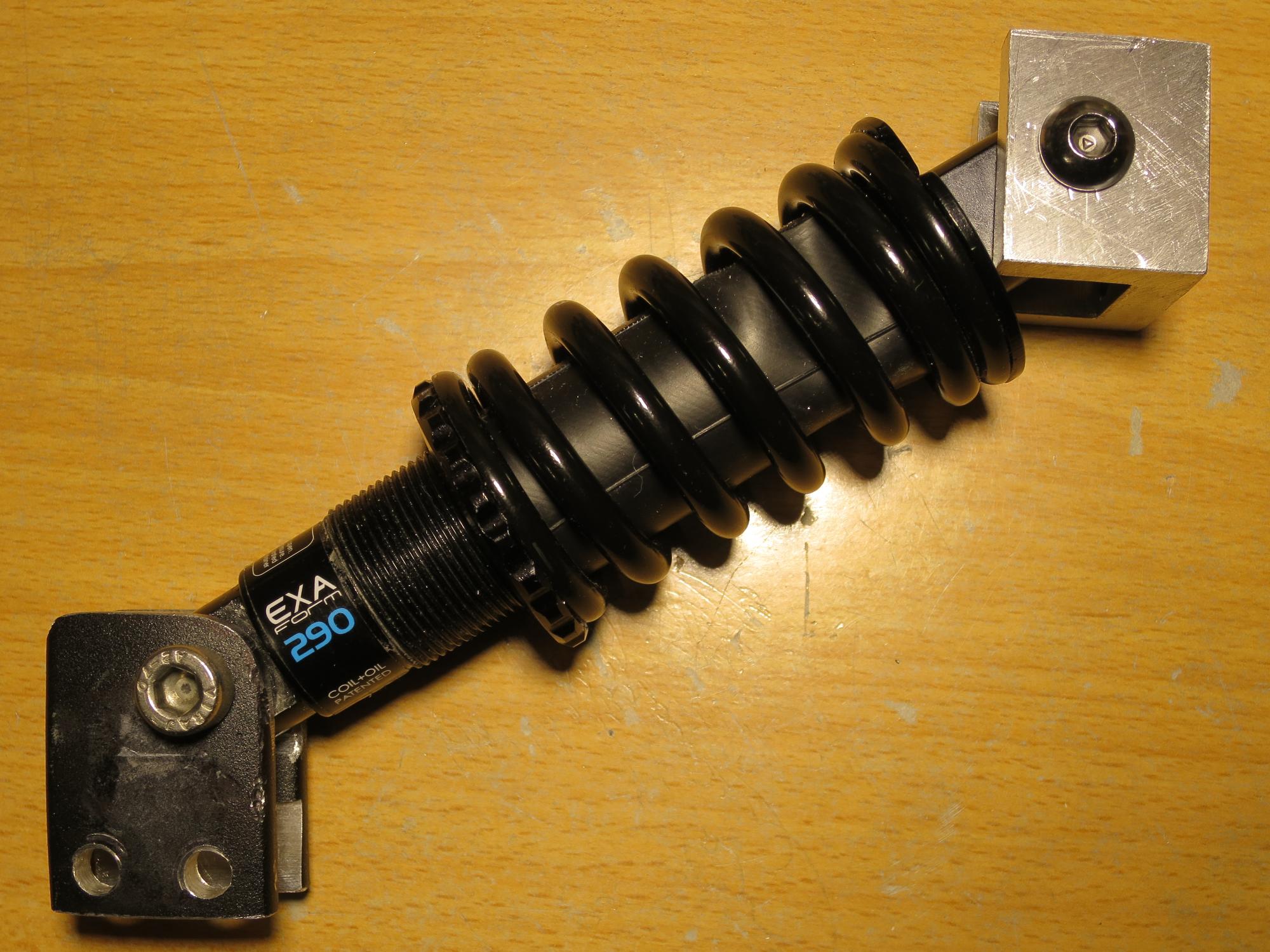

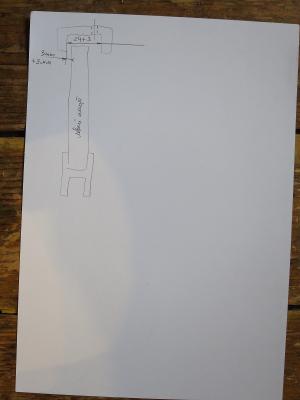

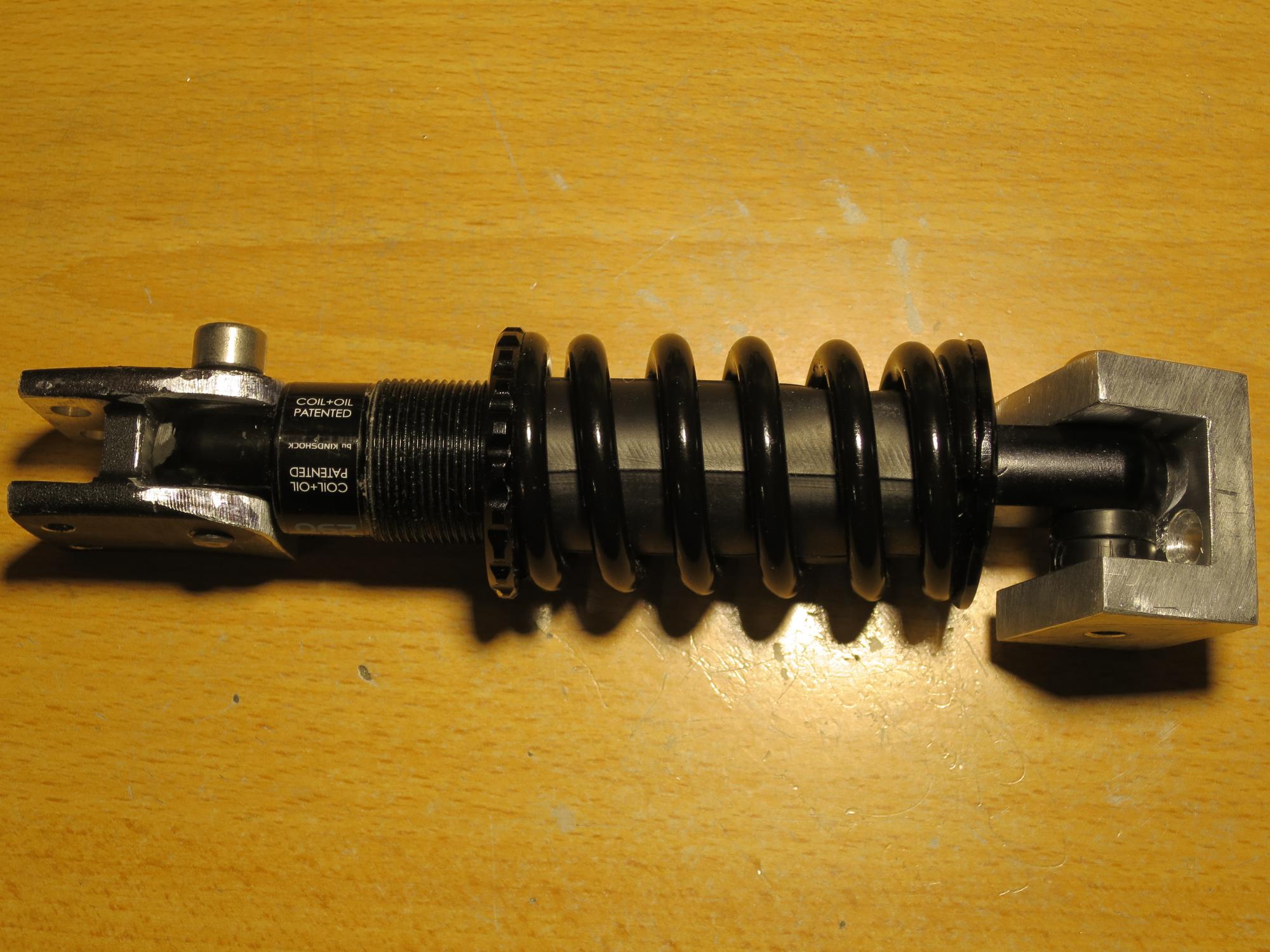

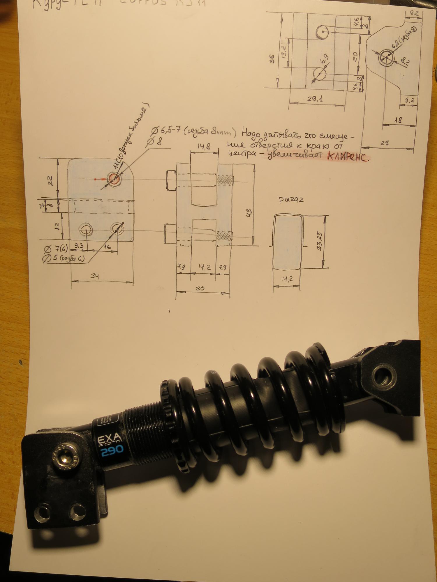

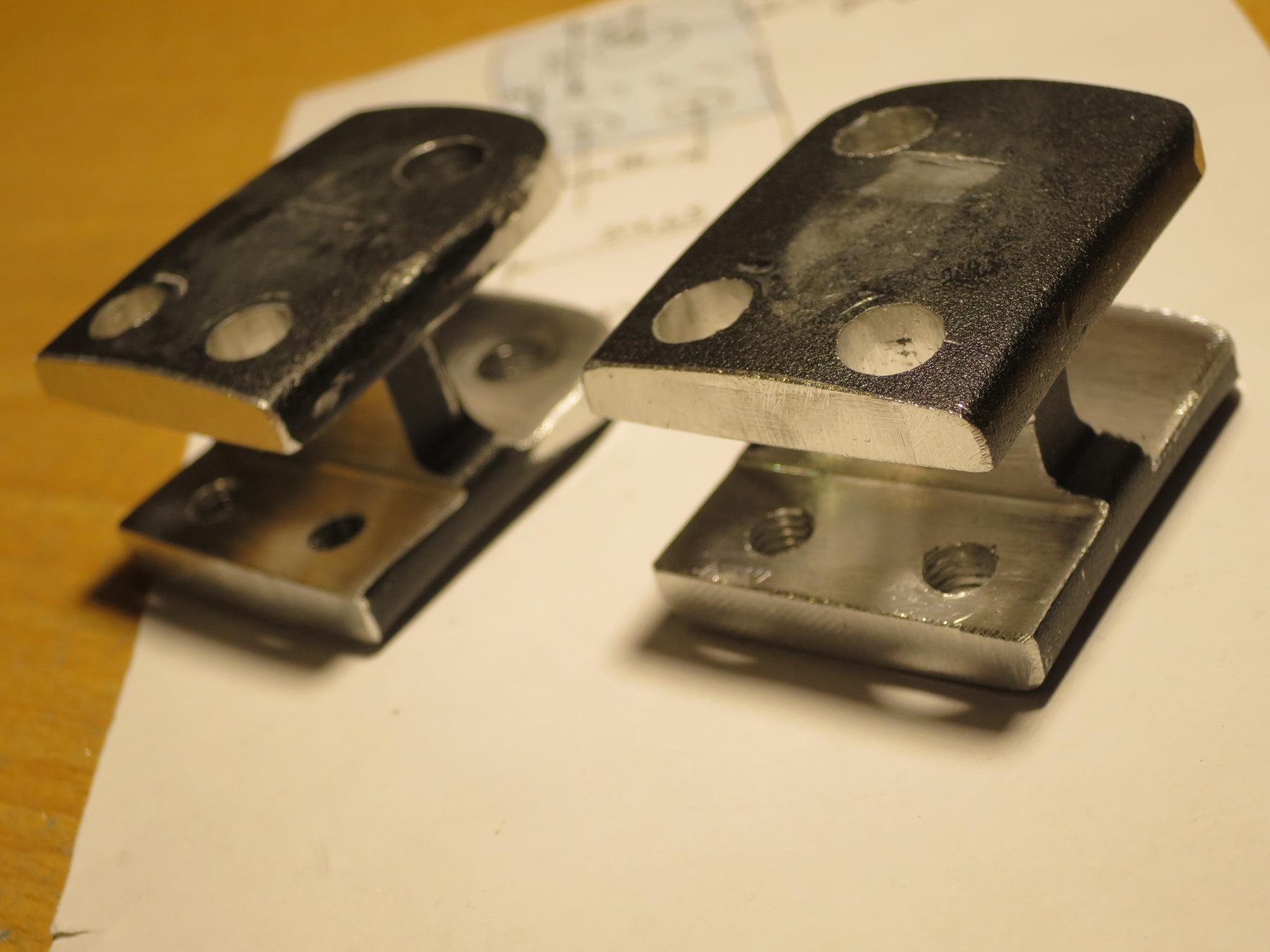

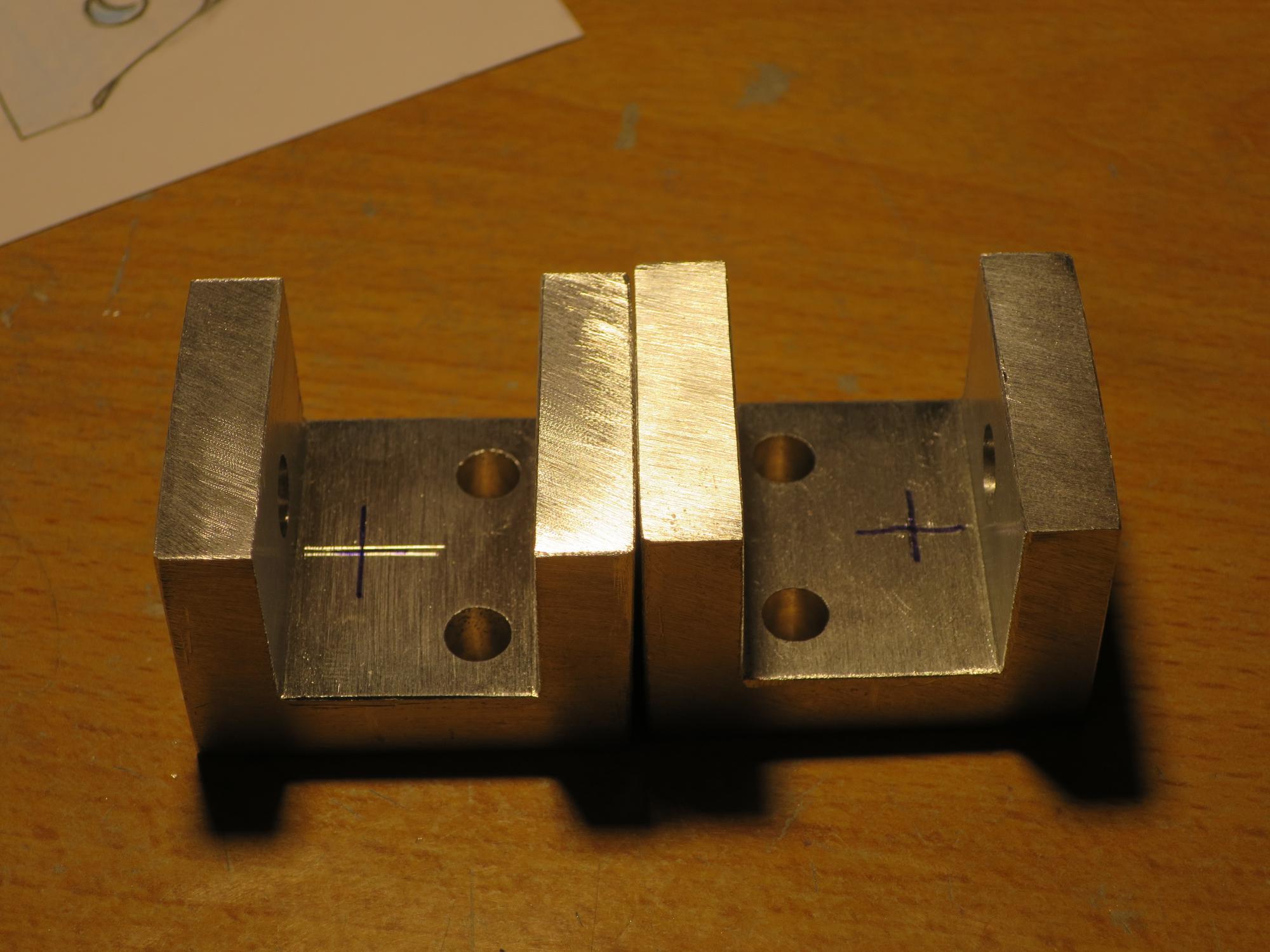

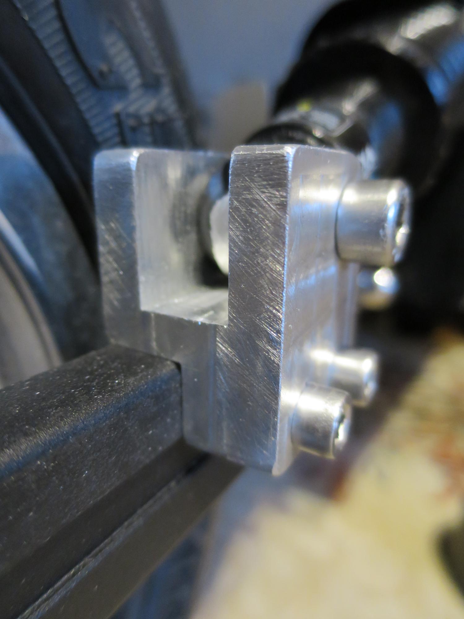

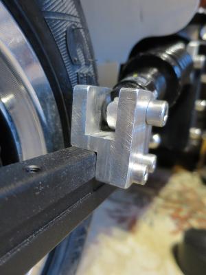

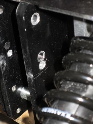

Пробую раздвинуть амортизаторы, сделать пошире , что бы резину можно было более широкую ставить.
Выложу сюда две фотки Focan.  Он тоже переделывал вроде.

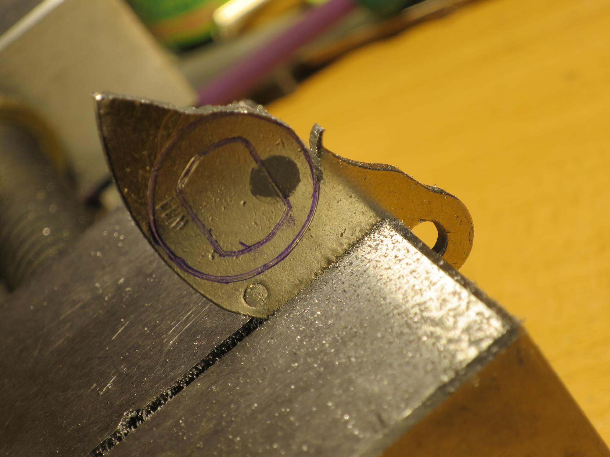

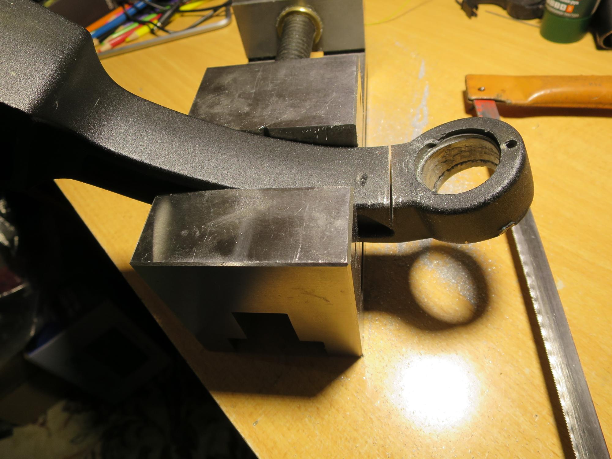

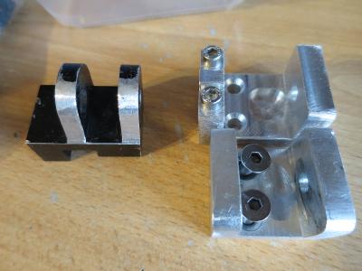

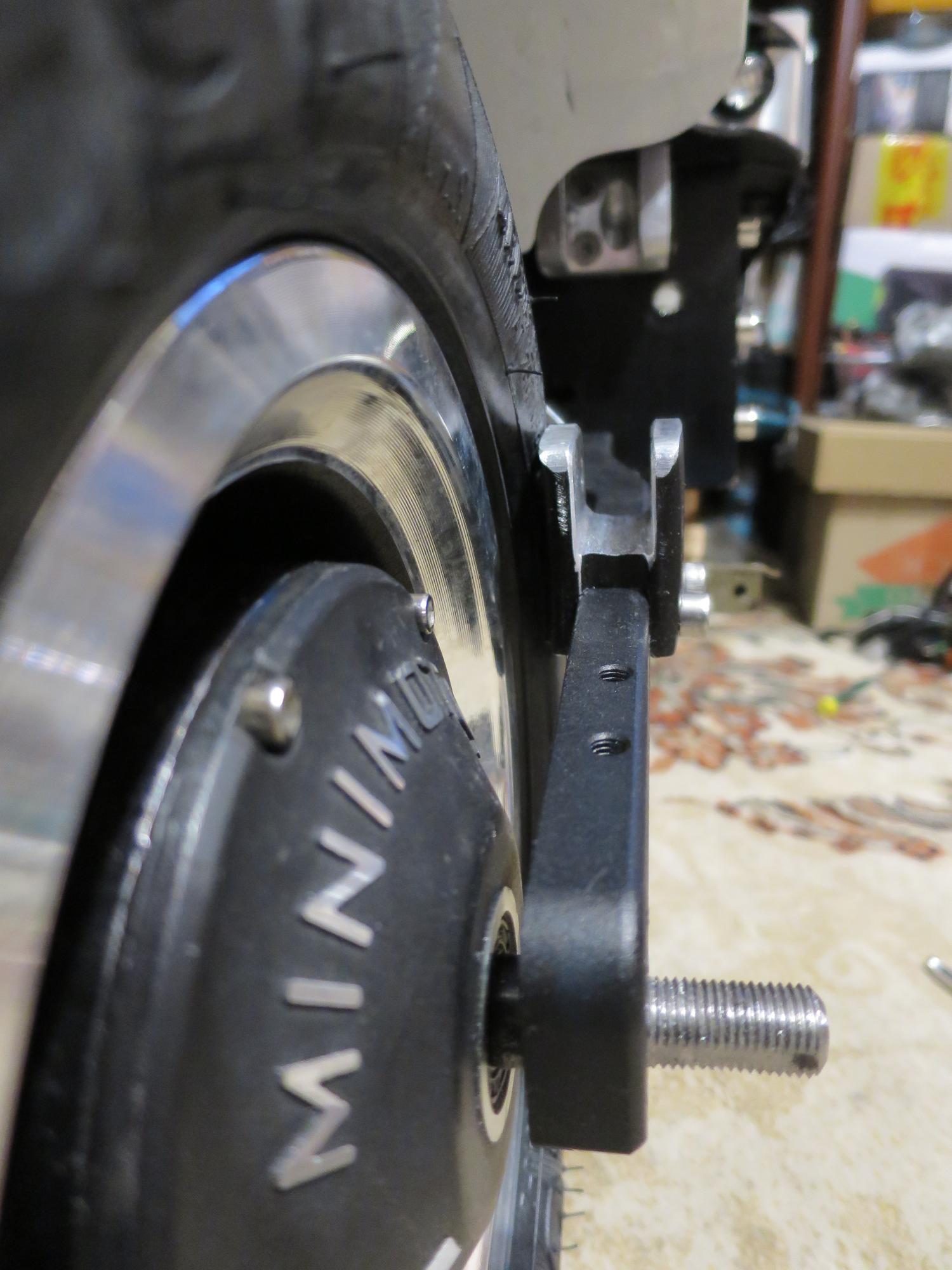

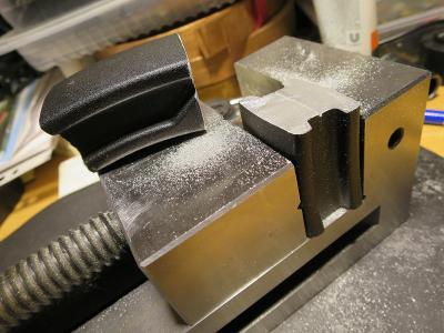

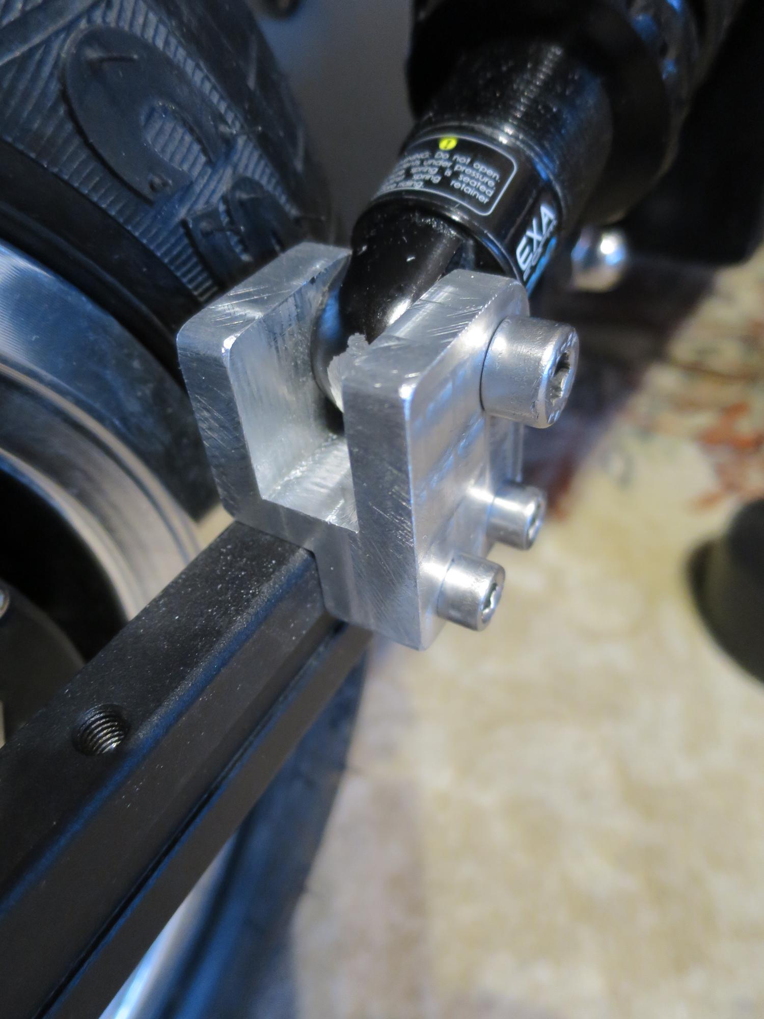

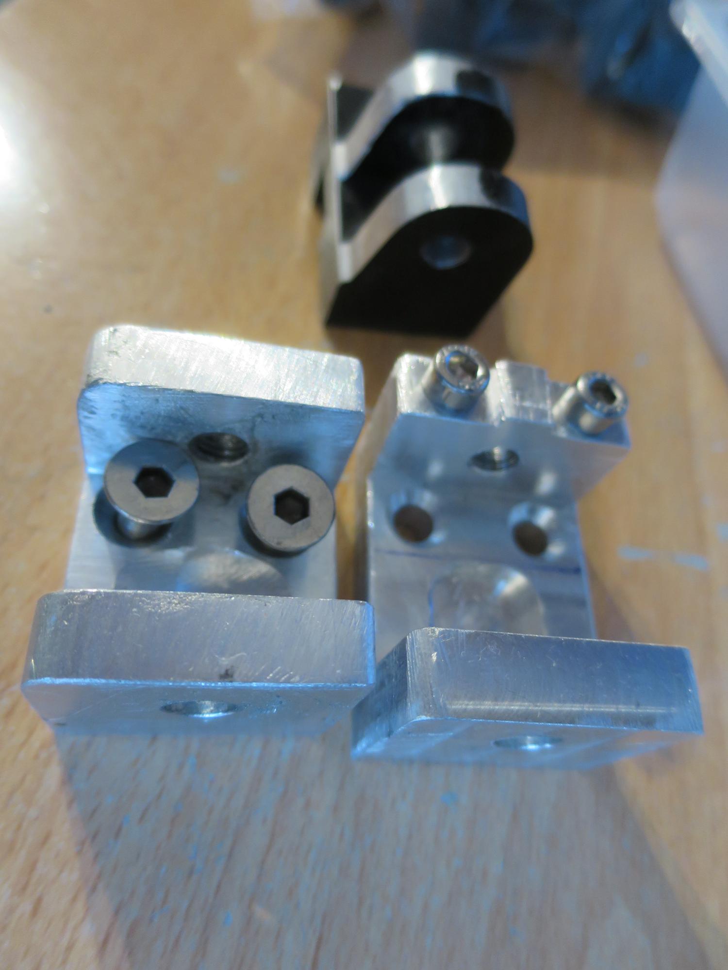

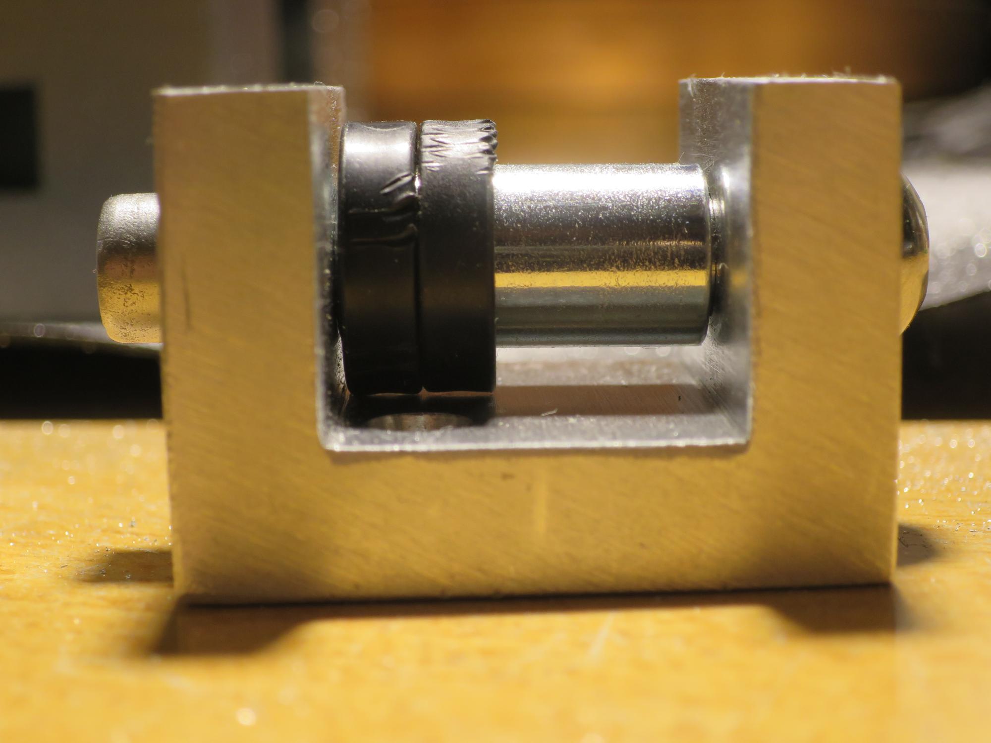

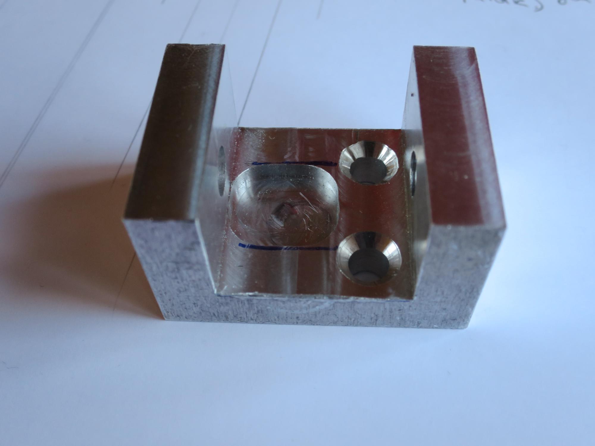

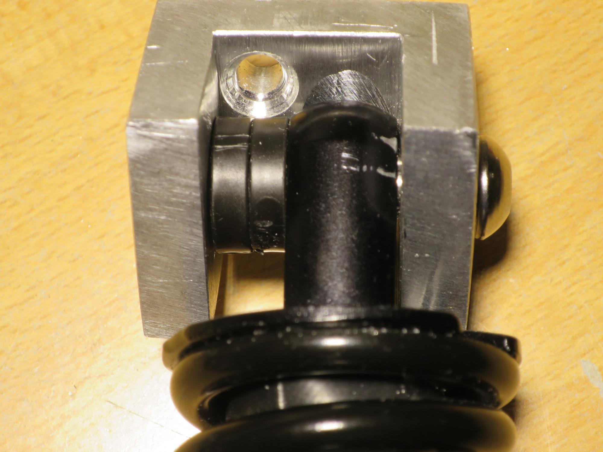

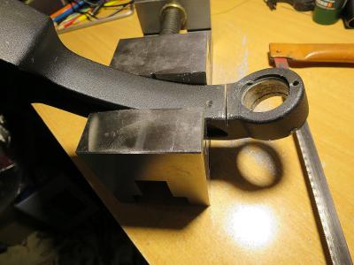

Решил изменить крепеж рычага, изготовил его из сломанного гуся другого самоката.
немного изменил его конструкцию, посадил его точно на рычаг.

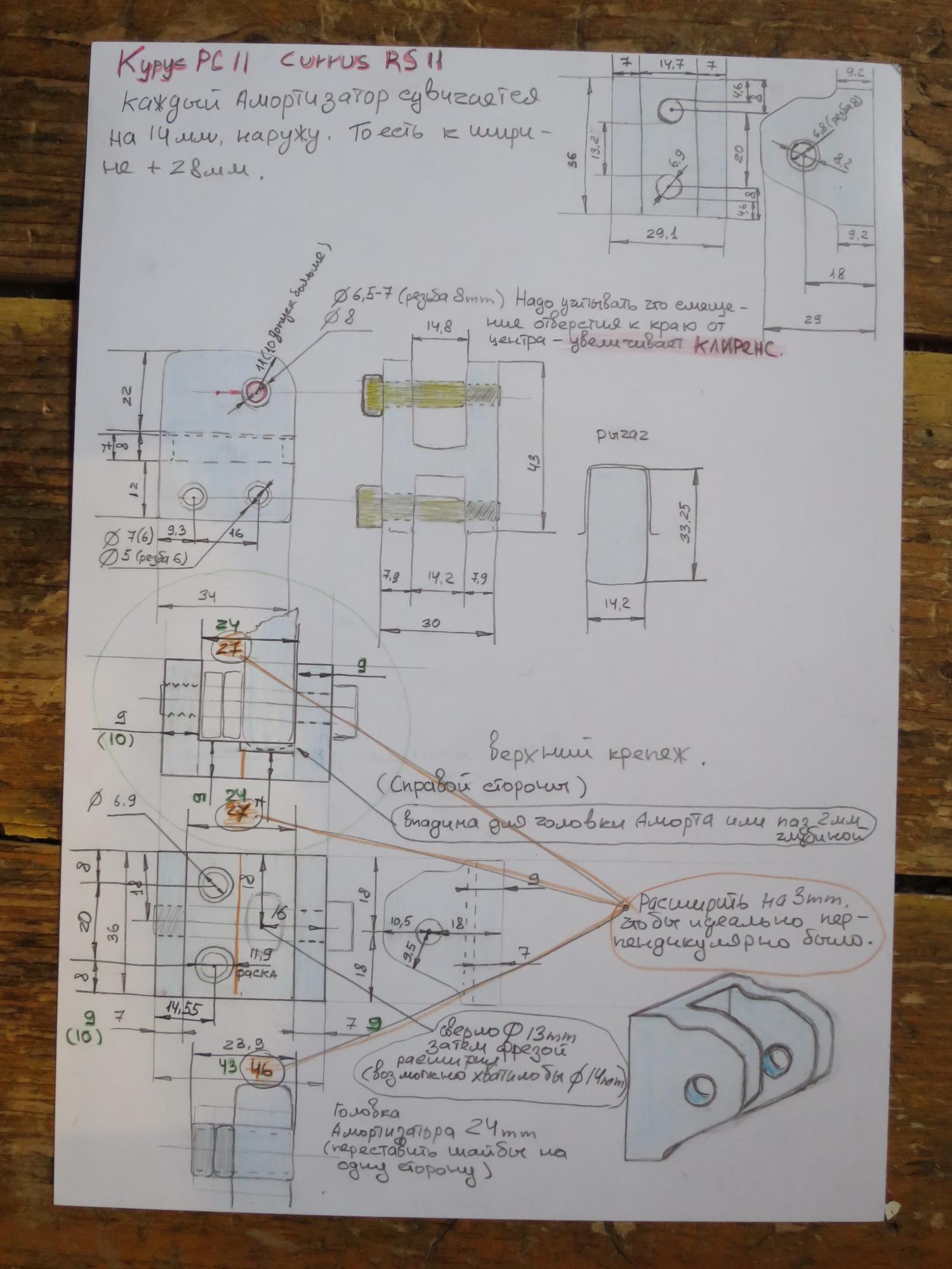

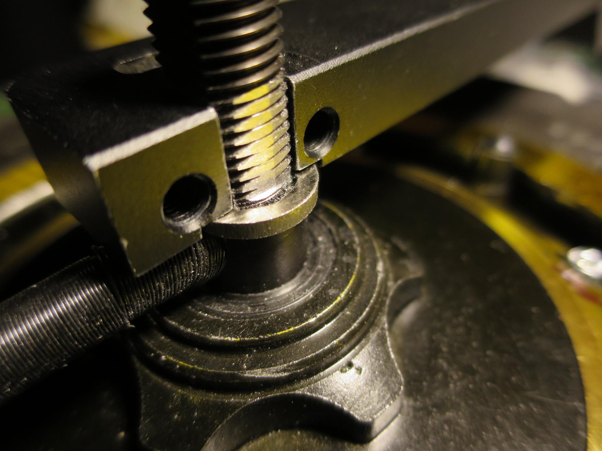

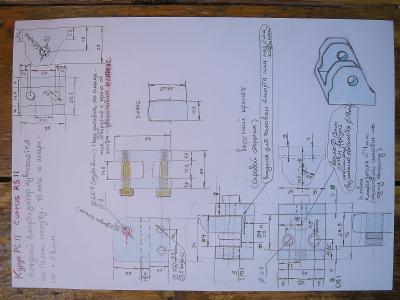

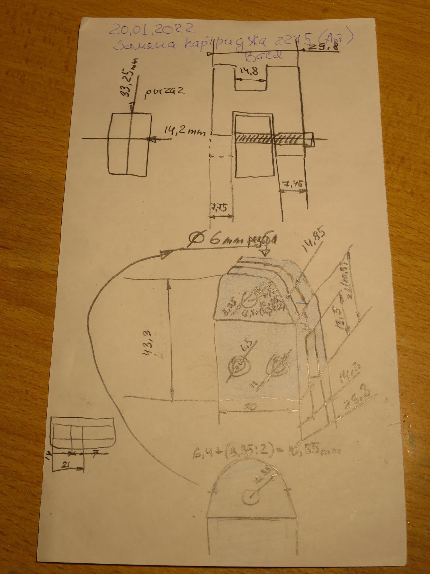

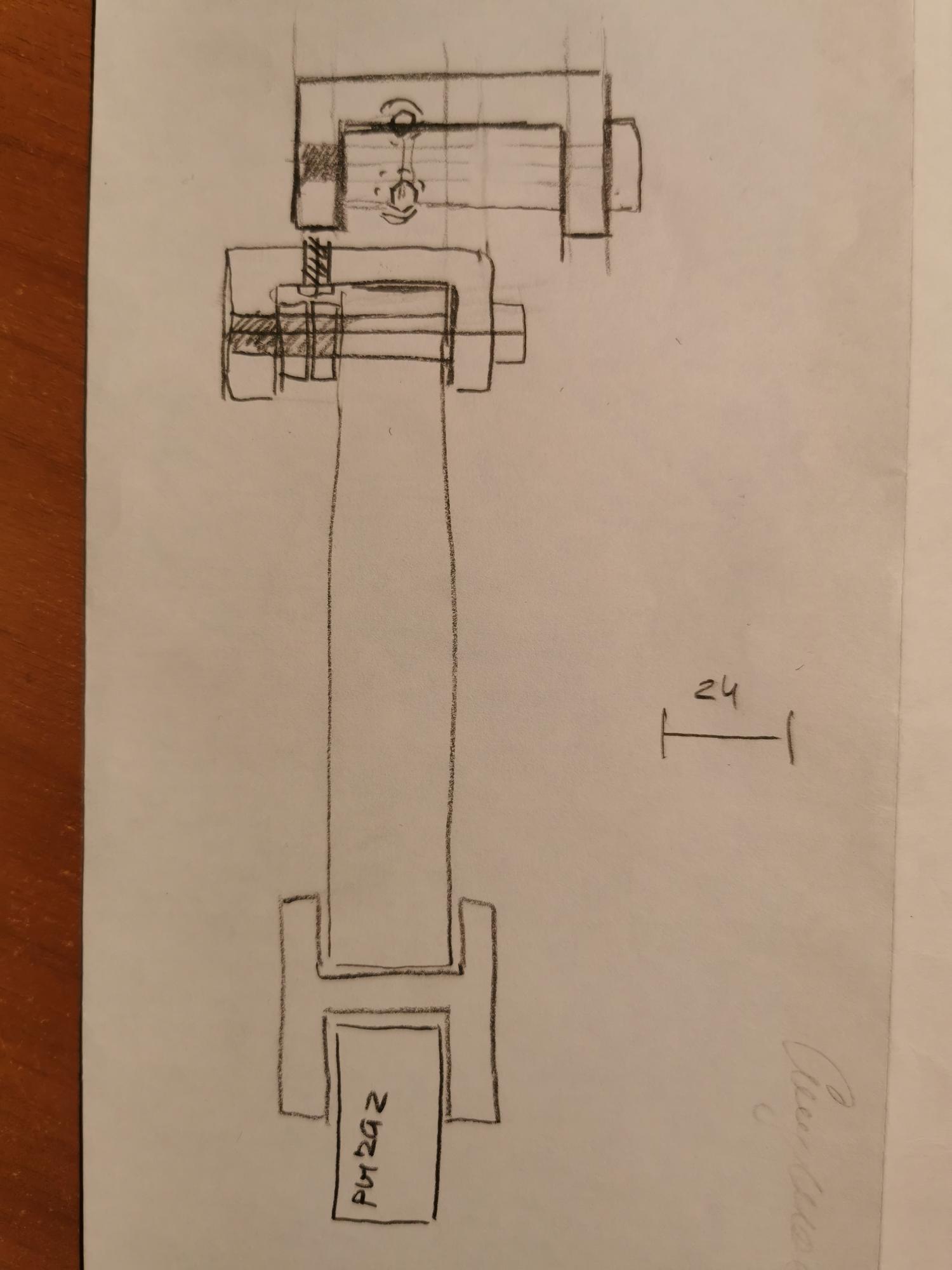

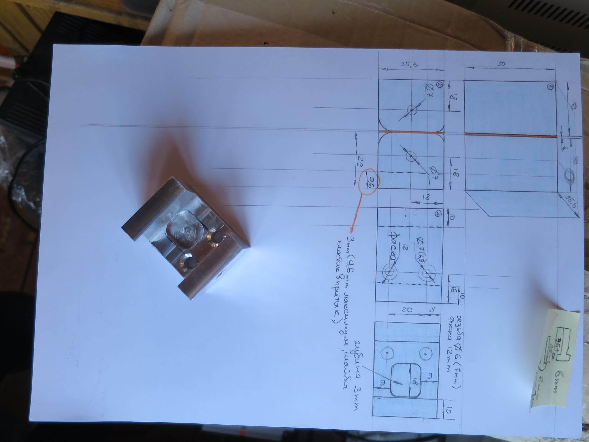

верхний крепеж думаю тоже сделать, причем под 24 мм, то есть под втулку с которой идет амортизатор с али экспресс. На 24 мм, только сдвинуть амортизатор наружу , а две втулки внутрь, тем самым посадочное место останется родным, ну можно конечно еще одно отверстие добавить за амортизатор - это усилит конструкцию, по крайней мере не ослабит.

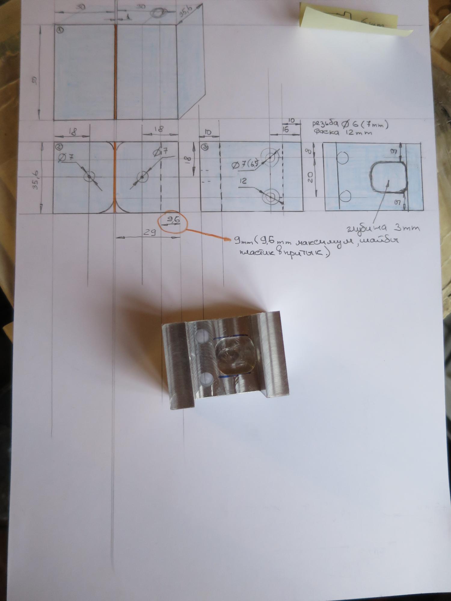

сверла на 5 мм. для резьбы 6 мм. и 7 мм для резьбы 8 мм.  так же 6,  8,  13   мм ( там где нет резьбы)
Не Забудьте - ВЕРХНИЙ КРЕПЕЖ будет переделываться ( чертеж родного сделал для обдумывания, может кому пригодится.)
возможны ошибки в чертеже, так что проверяйте, последний чистовой вроде без ошибок.

volodiaa

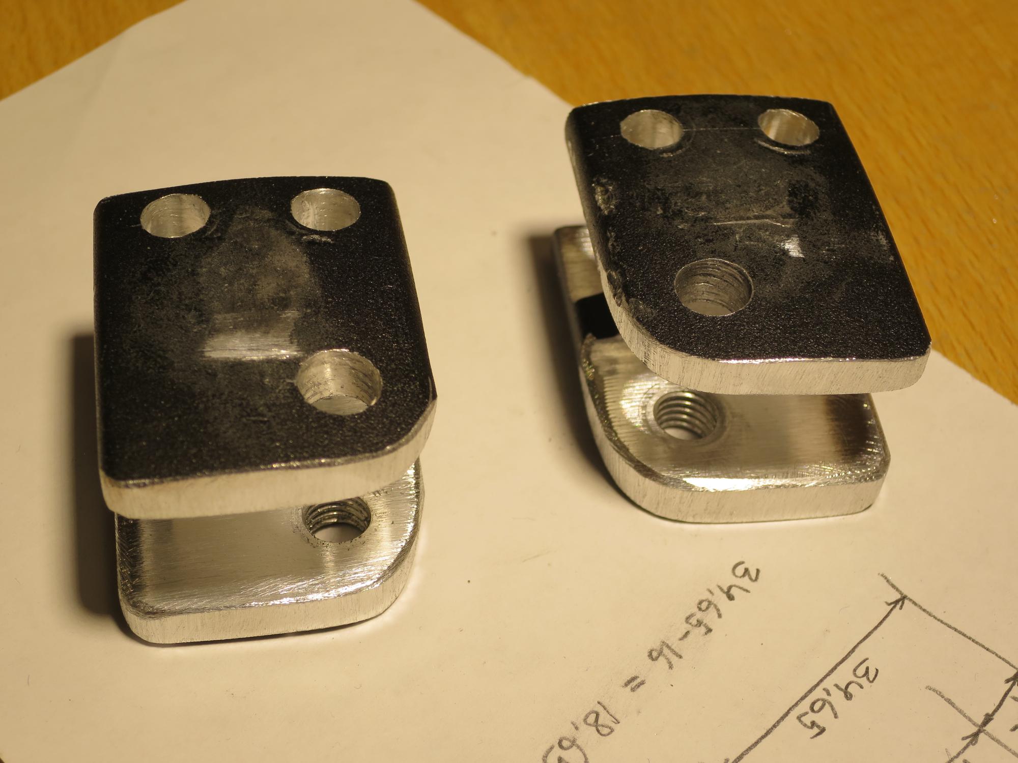

#2796

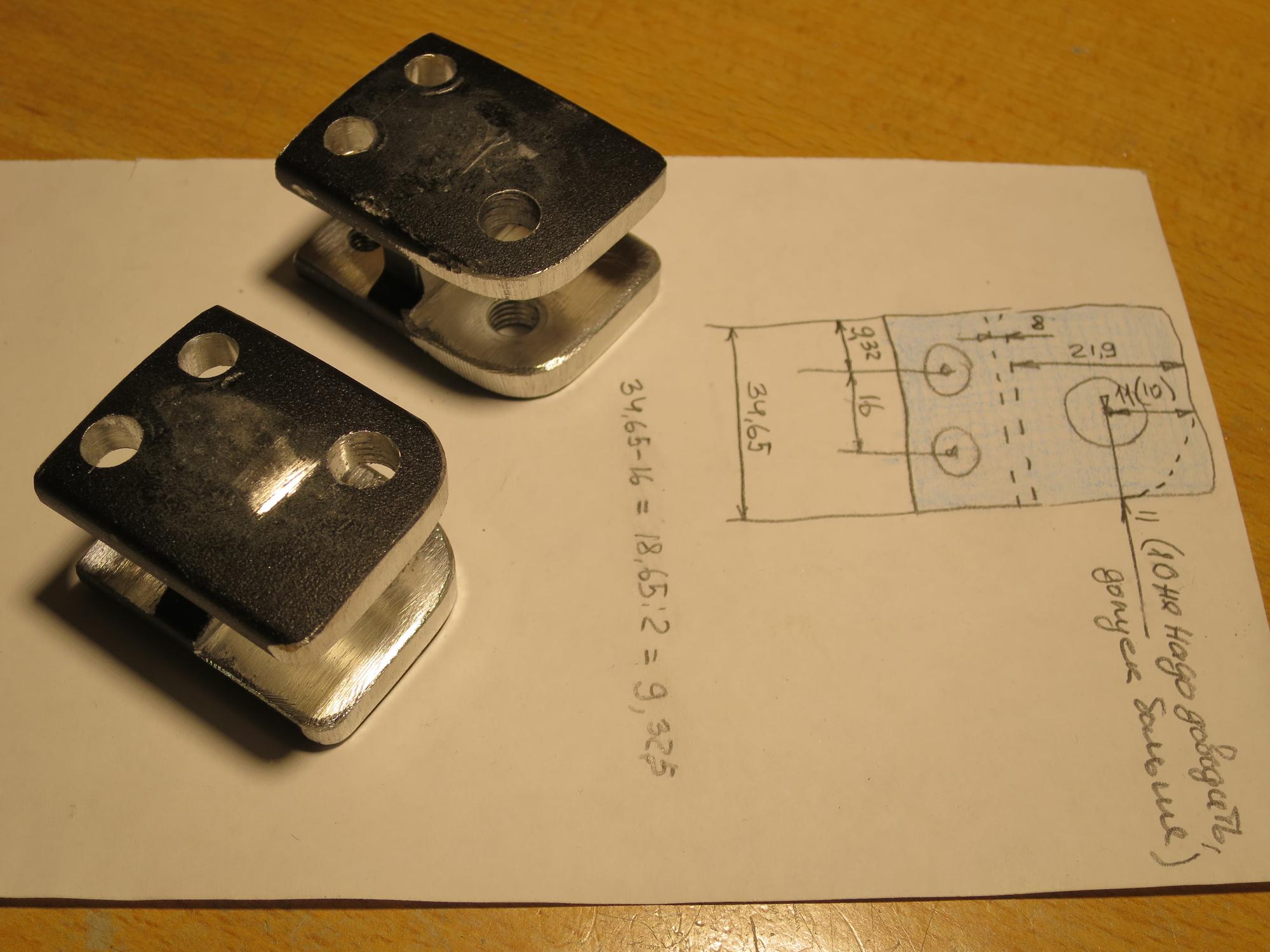

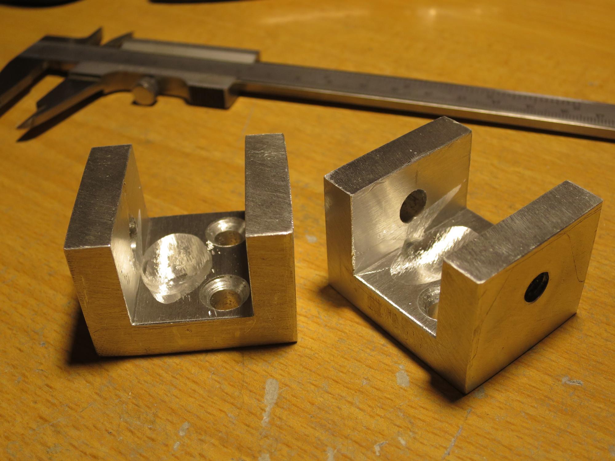

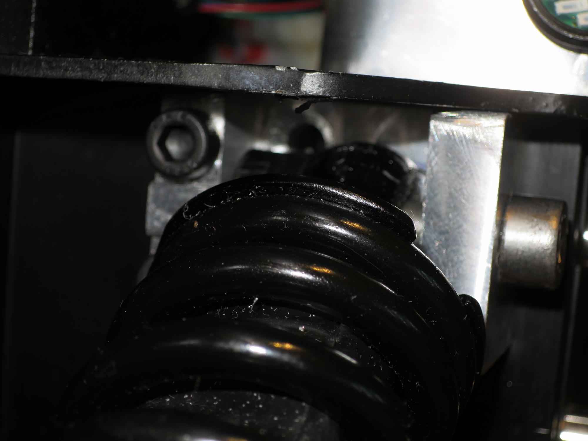

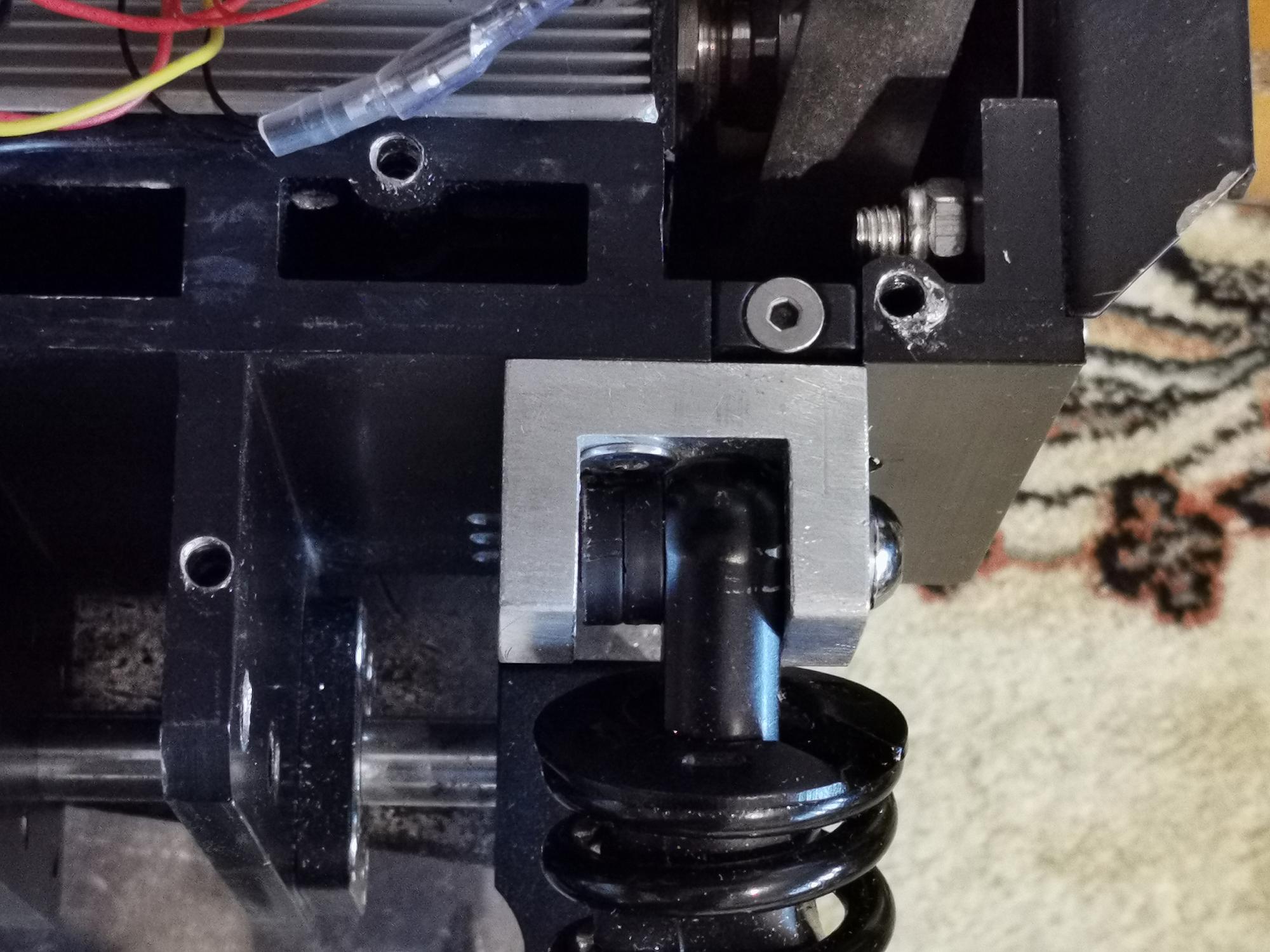

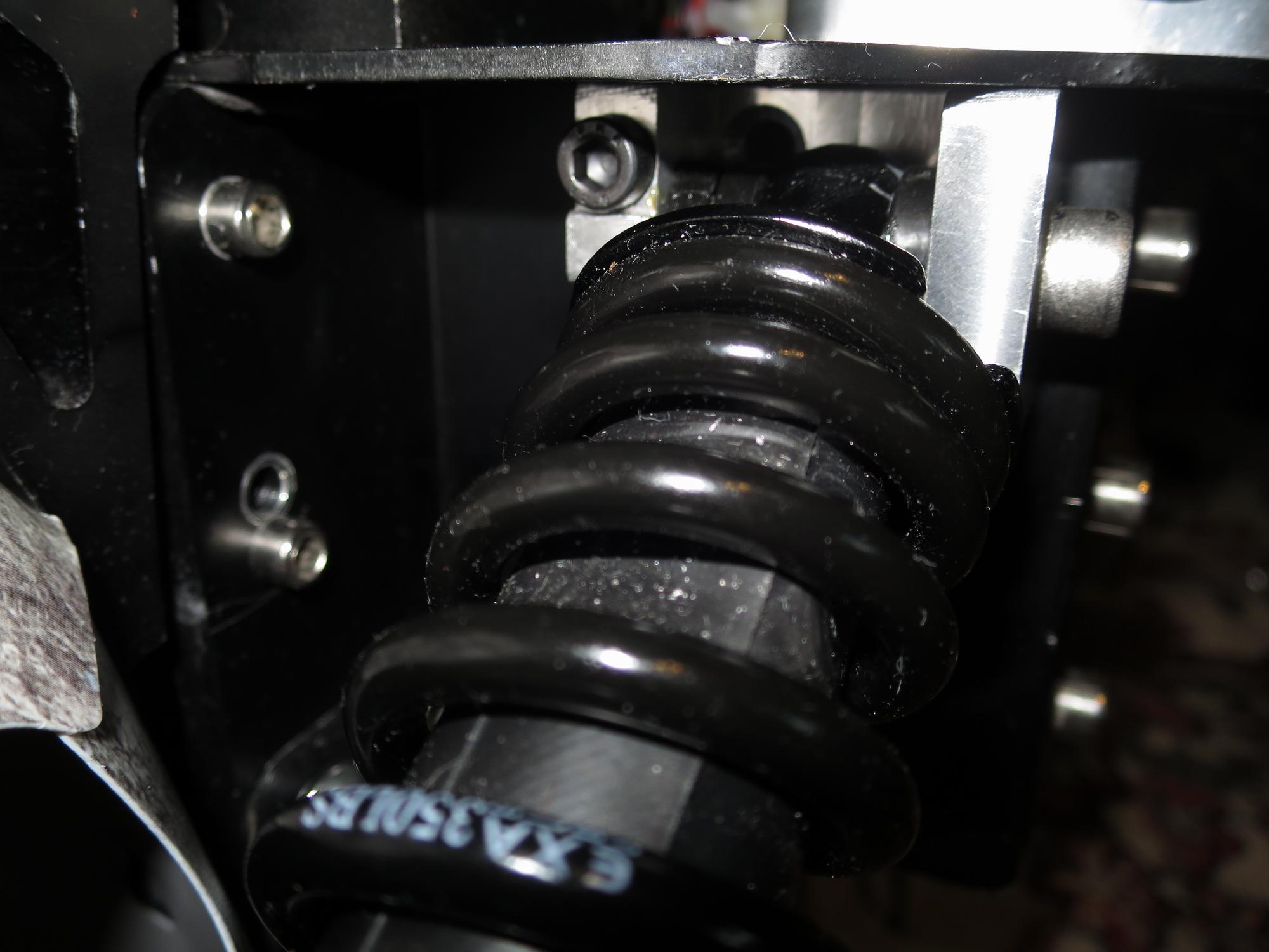

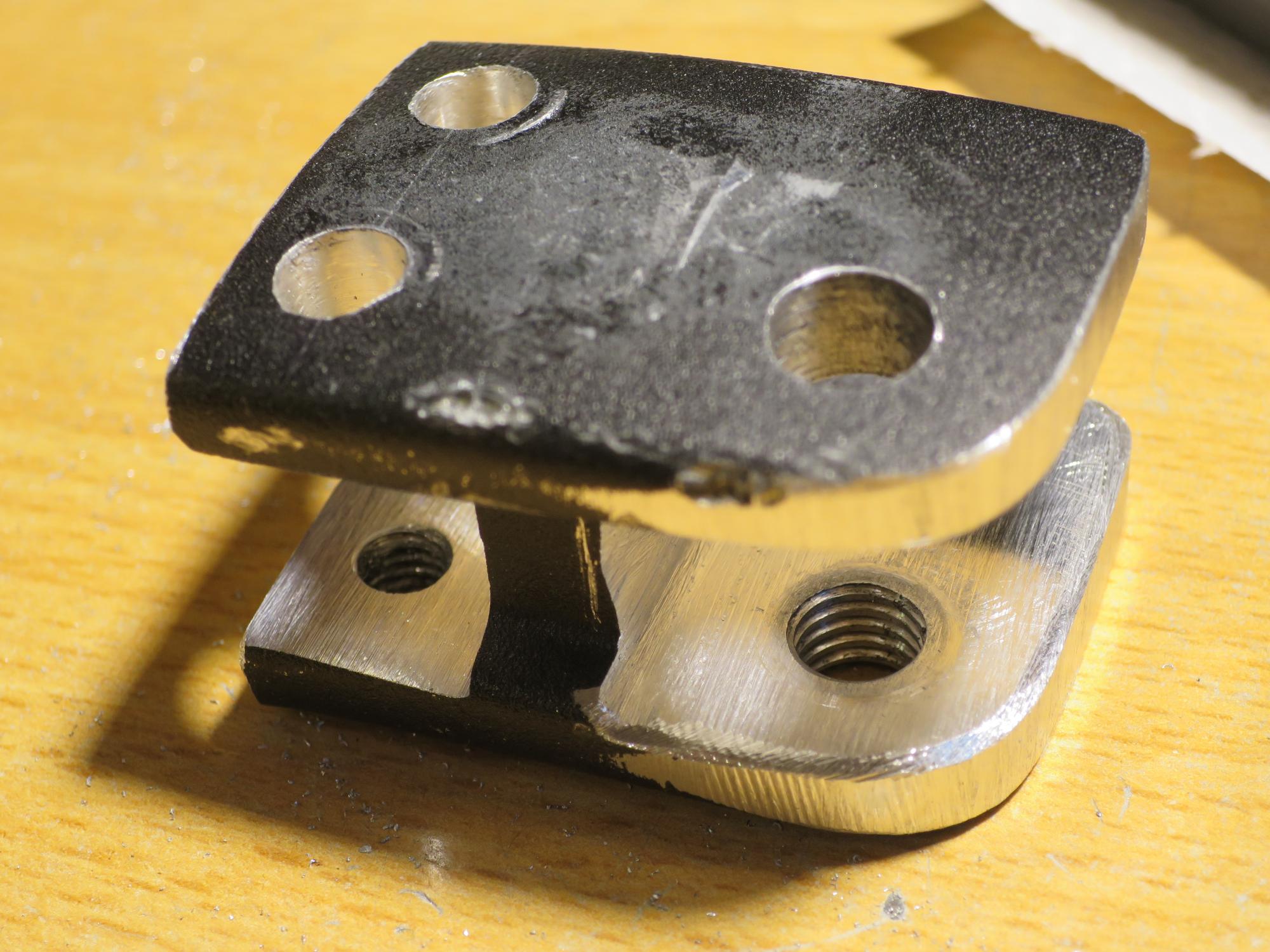

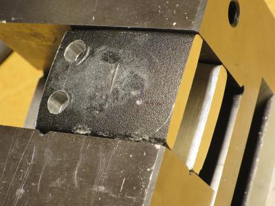

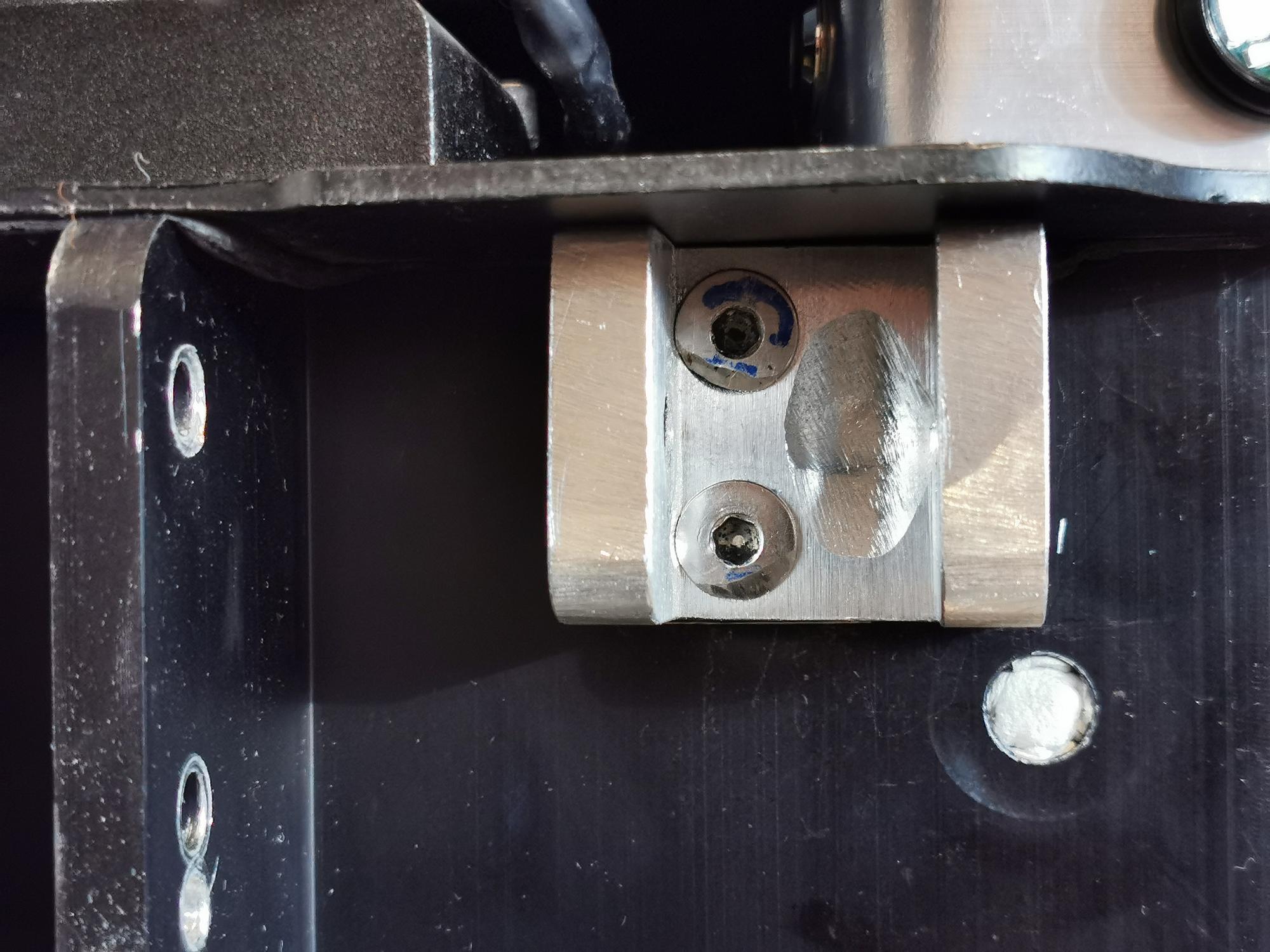

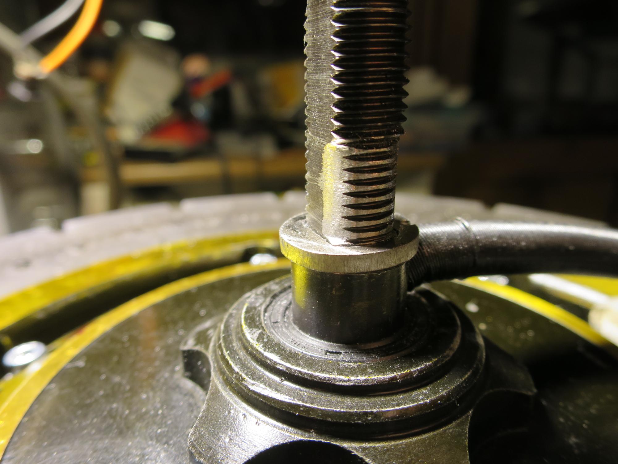

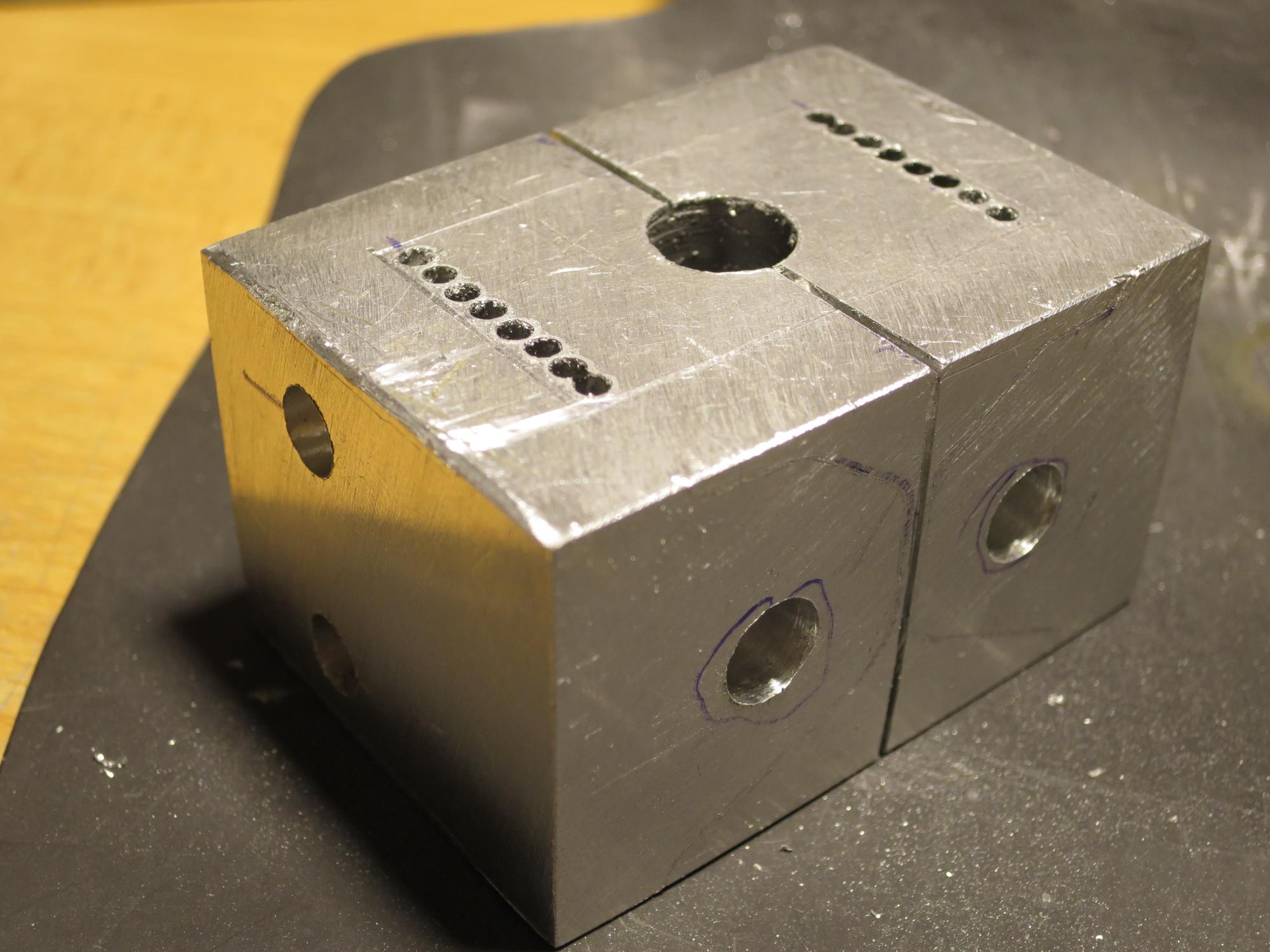

Доделал верхний крепеж для Курус РС11.
Углы обрезал по минимуму, так как и в таком виде работает хорошо.  Установить пока не получается, так как нужны новые болты (чуть длинней , чем родные)
1  резьба 8 мм , длинна резьбы 43-45 мм.
2  резьба 6 мм.  длинна резьбы 19 мм с головкой - это максимум ( хотя отверстие чуть глубже, но надо метчиком с тупым концом пройти если болт длинней будет) , 15 мм резьба ( головка на конус, 19 мм болт, резьба 15) .
При установке обнаружились неточности, которые особо не влияют на работу - верхушки амортизаторов немного сдвинуты в центр ( каждый на 3 мм) , надо увеличить внутреннее пространство с 24 мм до 27 мм. , то есть ширина крепежа будет 43+3 мм. , ну и придется добавить еще одну пластиковую шайбу. так  будет идеально перпендикулярно.
клиренс увеличился совсем немного.

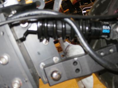

С левой стороны кабель заднего колеса  - крепеж перекрывает выход для провода - на 5 фото , на левом верхнем крепеже пометил синим маркером место снятия фаски с крепежа и немного проточить выходное отверстие (снять угол с наружной стороны задней стенки деки, на глубину провода), в моем случае это не надо , так как я пропустил провод выше.
Все собрал, подвеска мягкая - супер. верхние болты поставил те что идут с амортизатором ( их не совсем удобно снимать, они с двух сторон вкручиваются, втулка и болт) , в дальнейшем поменяю на обычный болт.
немного расширил крепеж

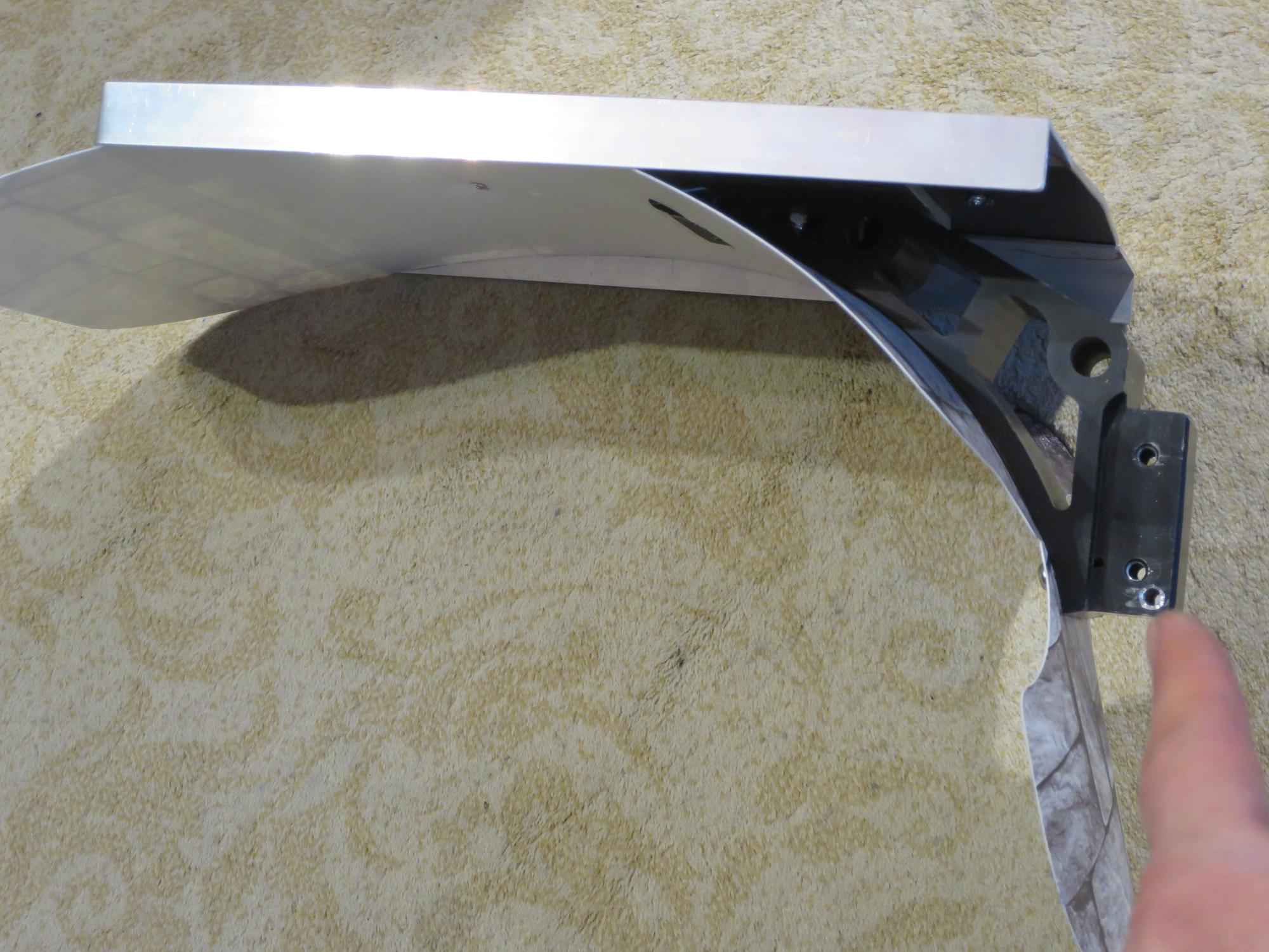

Так же немного задрал вверх заднее крыло, пересверлив нижнее отверстие крепежа и разверну его используя верхний болт как ось вращения

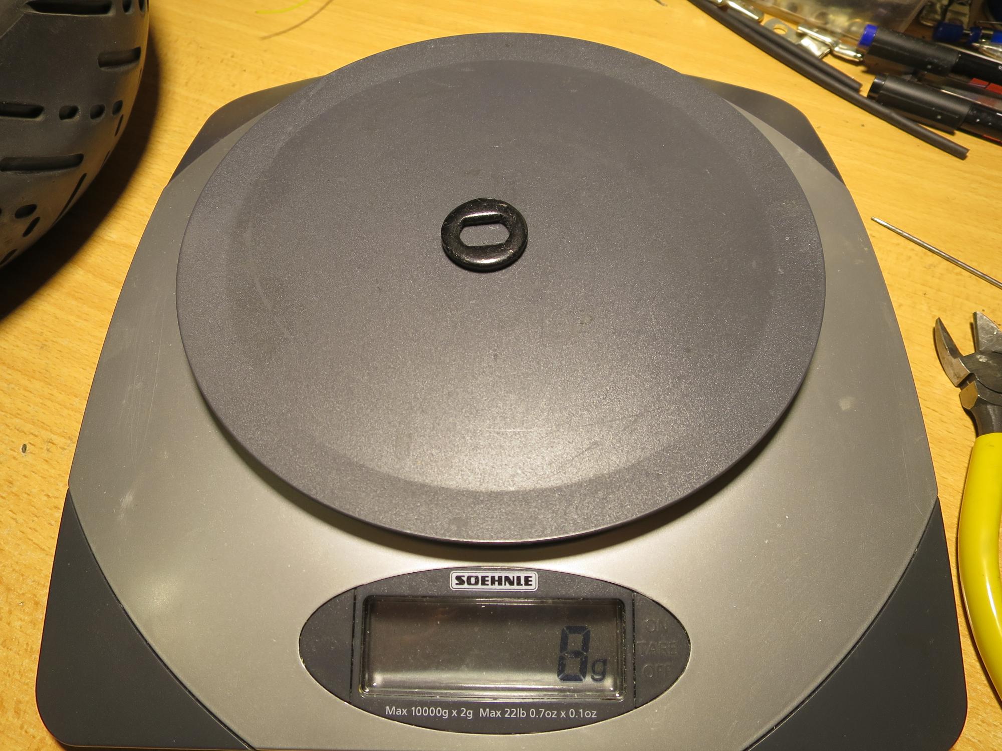

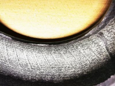

Износостойкие бескамерные шины 12x4, 50-6,5 для скутера, 12*4,50-6,5

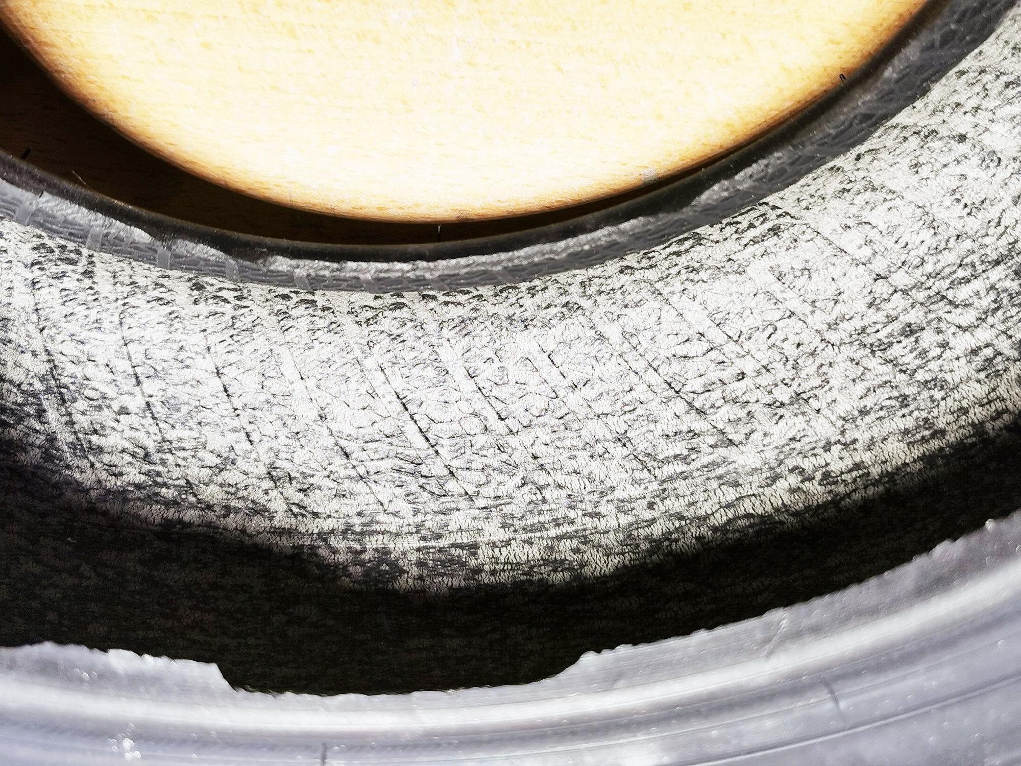

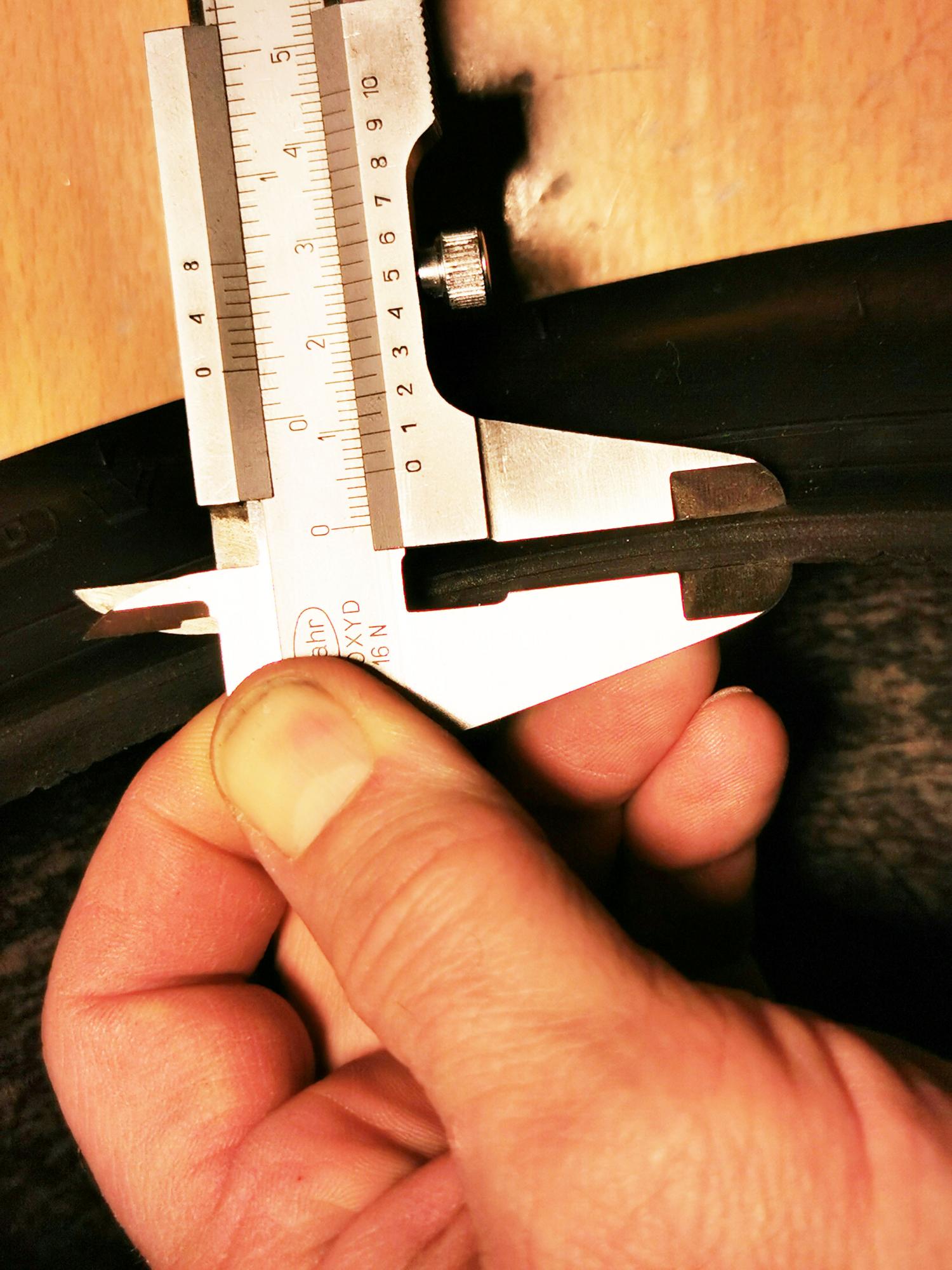

НЕ ПОКУПАТЬ ! -    https://aliexpress.ru/item/1005003189086302.html?sku_id=12000024574896965&spm=a2g39.orderlist.0.0.264d4aa6LtR7jy
Заказал две - обе пришли с обгрызанным кордом.
ЦитироватьМожет брак просто?
Может и брак и мне повезло две таких получить,  Правда продавец еще и с весом покрышки обманул, перед заказом я спрашивал сколько весит, он ответил около 1.5 кг, а прислал 1260 грамм. каждая  ( Открыл спор, вернул 1500 р. с покупки 3950). Брал и у другого продавца, так у него другая проблема , вес еще меньше и снутри чуть ли не нитки видны, резины не хватает, стремная, слишком тонкая, брал в России.  Похоже эта резина еще не на уровне, ляпают как получается.  Сравниваю с резиной от дуалтрон Х, так разница огромная и по жесткости и по качеству.

Цитата: volodiaa от 14 Фев. 2022 в 07:40прислал 1260 грамм. каждая. Брал и у другого продавца, так у него другая проблема , вес еще меньше
печально конечно, значит действительно левак делают :-(
У электросамокатчика 1425г весит:
https://m.youtube.com/watch?v=7yqoiyxTX30
у него же в описании ссылка есть, где он брал.

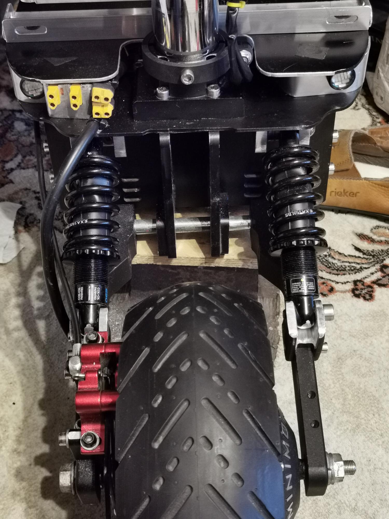

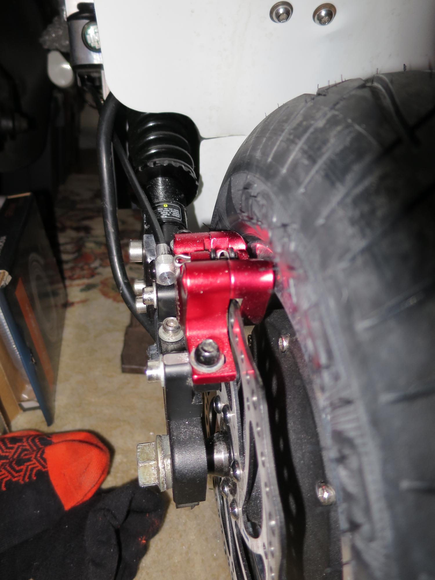

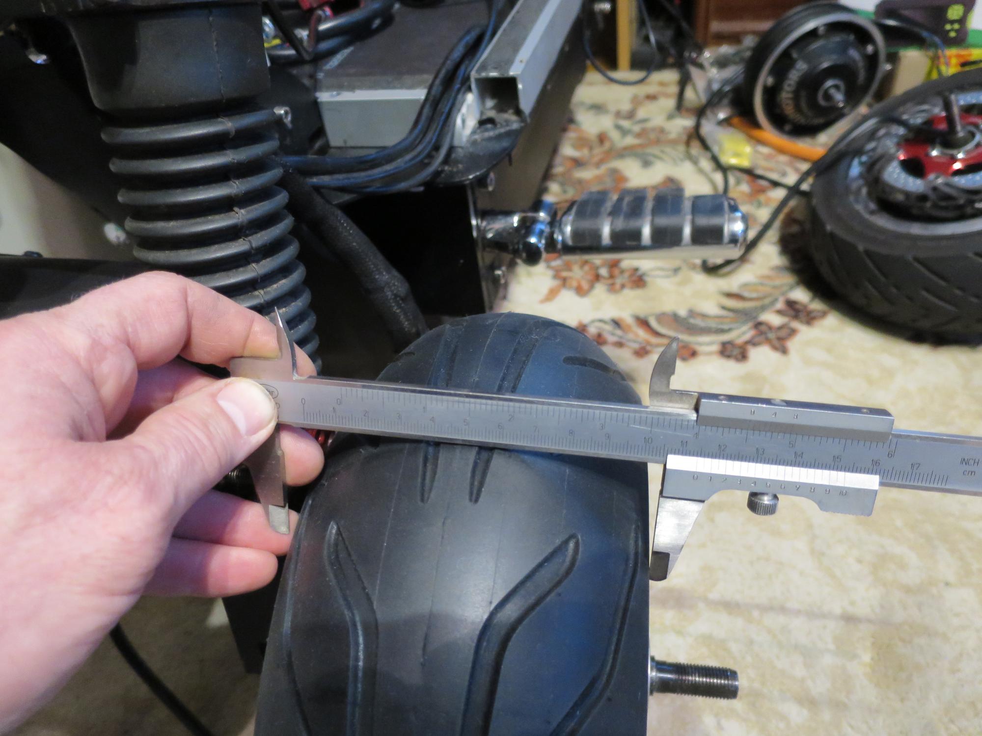

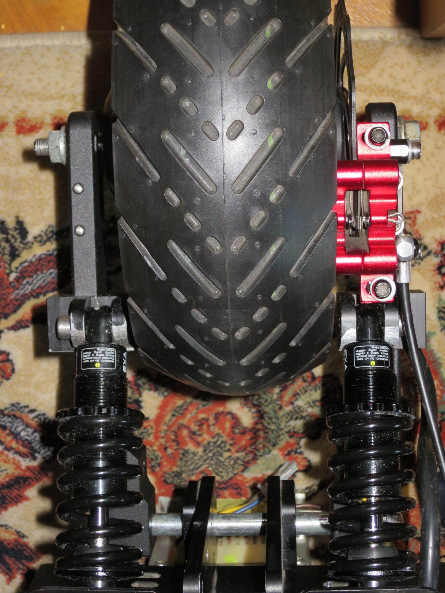

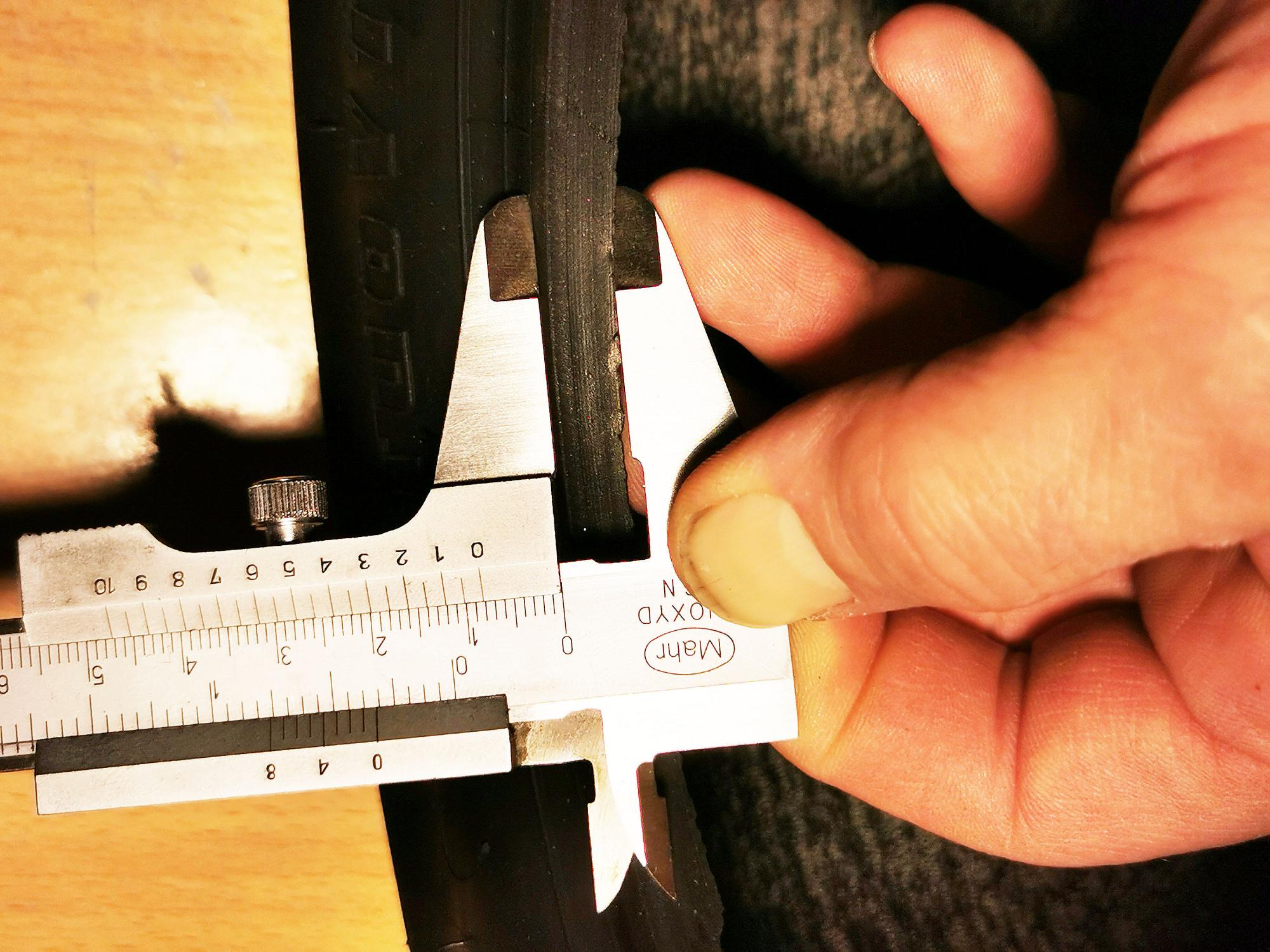

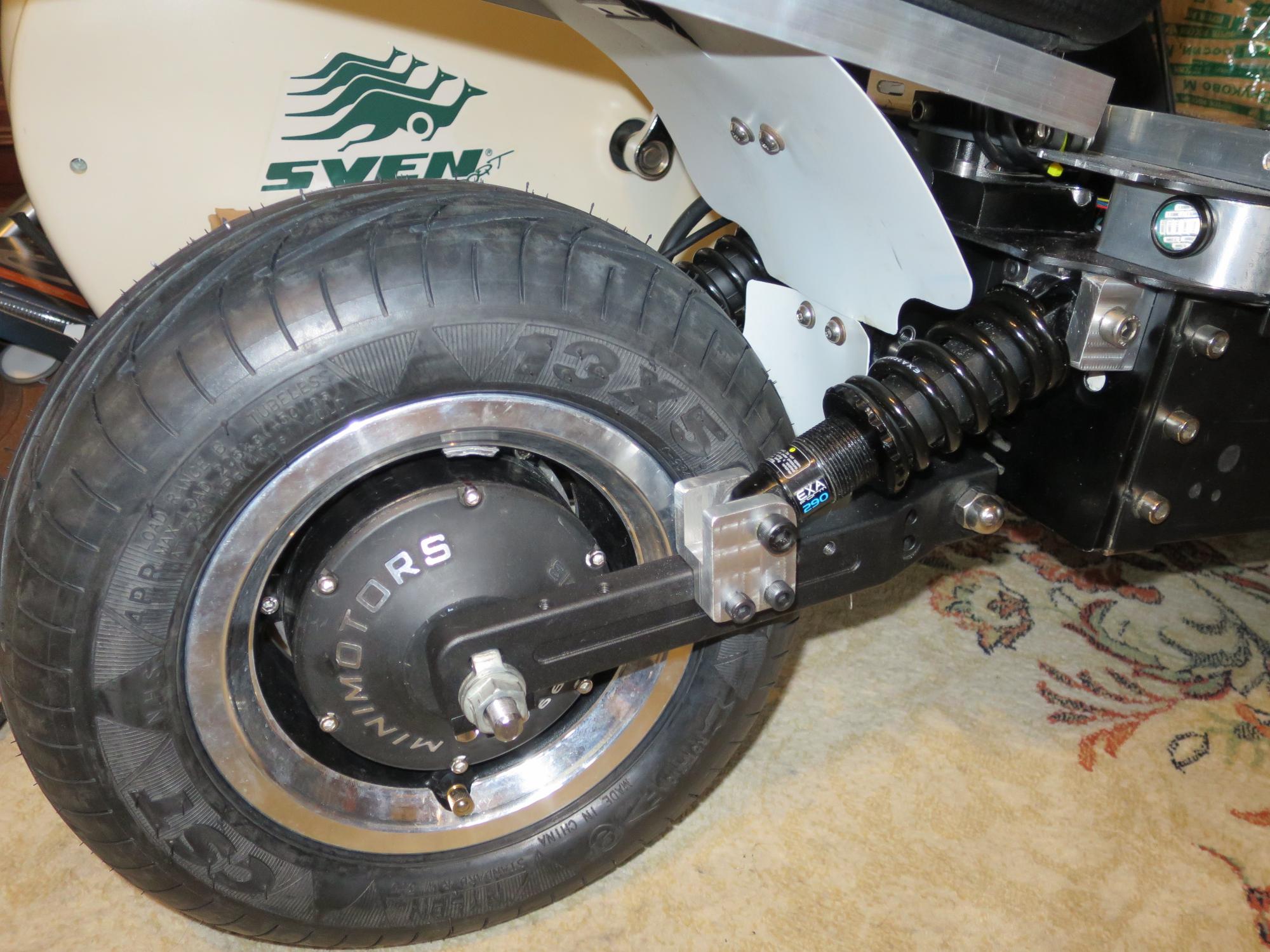

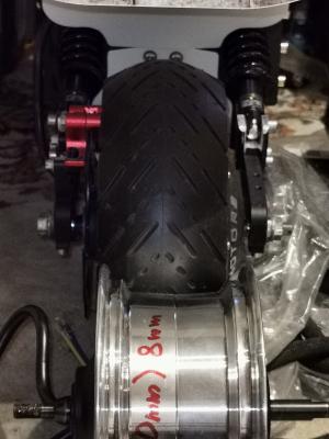

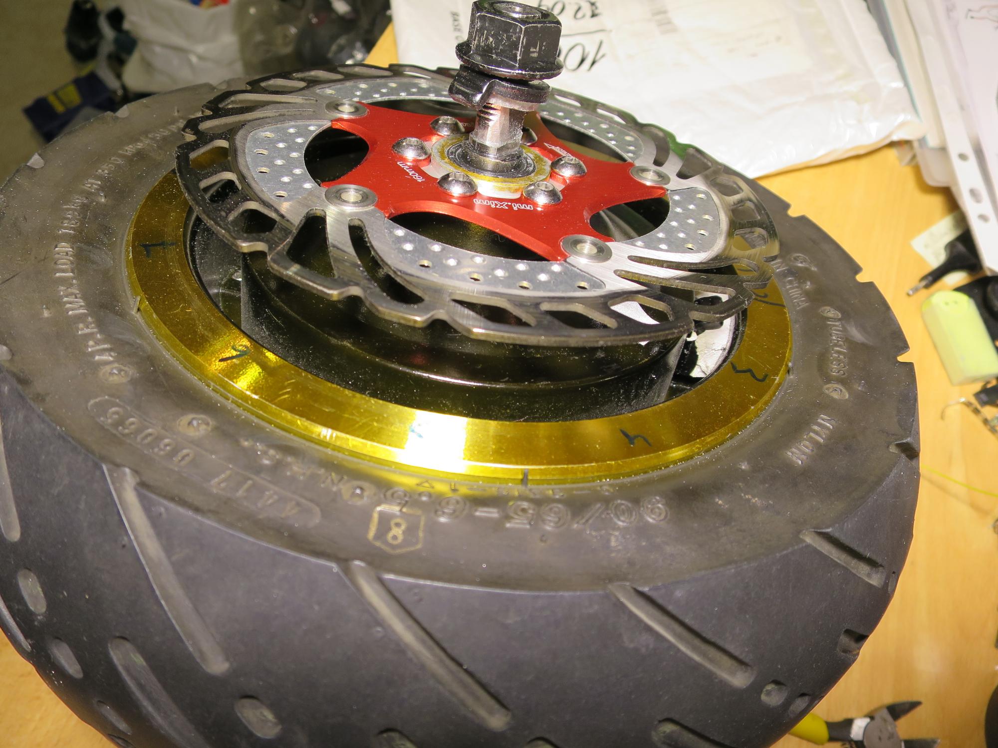

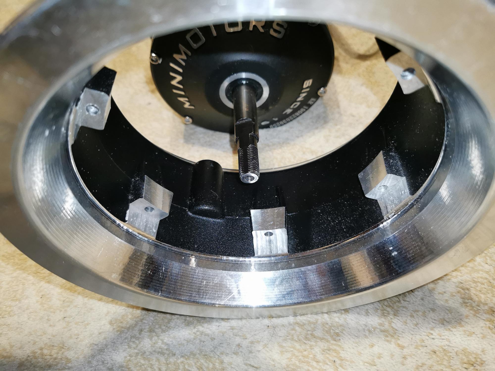

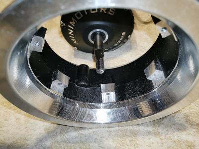

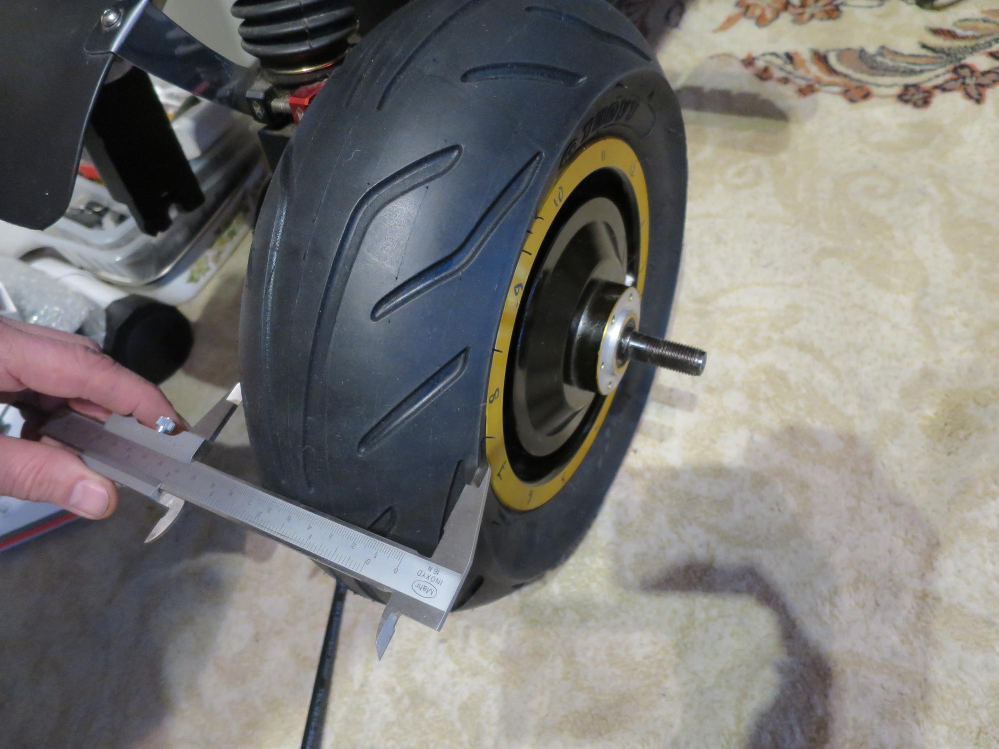

Есть такая задумка - поставить на заднее колесо резину и обод от дуалтрон Х, мотор уже поставил с ободом и резиной от тандера.
пока приставил колесо и посмотрел на просвет, вроде входит, но у икса обод смещен и что бы его поставить - нужно снять часть металла с посадочной поверхности обода, около 0,9 мм (примерно), на прочности это практически не отразится, он даже в таком виде будет крепче тандеровского.
по ширине вроде тоже проходит. (Справедливо к   подвеске моего, длинные рычаги и раздвинуты аморты) .
решение приму после того как прокачусь и опробую сначала покрышку на 11 дюйм, если скорости хватит , то и оставлю как есть, если скорость будет меньше, то буду устанавливать покрышку на 13.
при маленькой будет выше крутящий момент, возможно при этом скорость будет меньше   гасится ветром или в гору, будет равномернее на всей дистанции. так же дека ближе к земле, а значит центр тяжести, самокат устойчивей .
С большой покрышкой, скорость больше, мягче. клиренс больше.

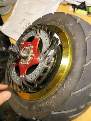

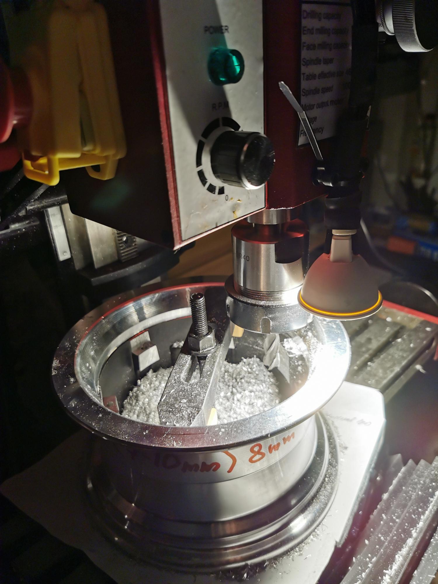

Обод дуалтрон Х  ( резина 13 х 5.00 - 7 )

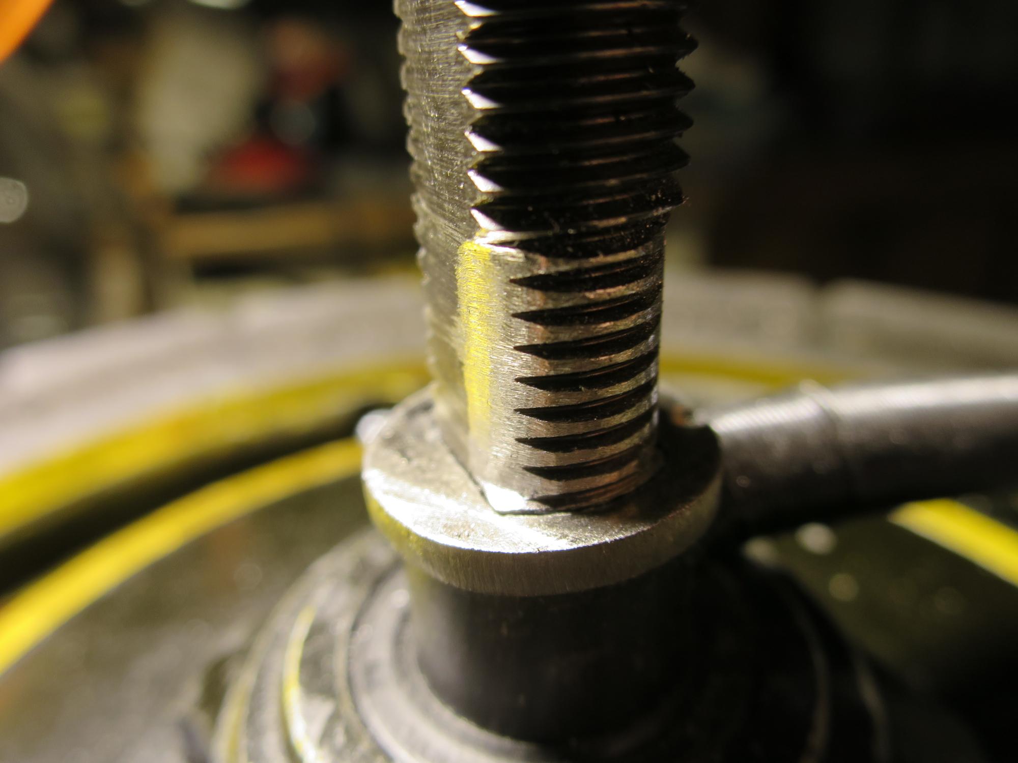

Снял [b-b]10 мм 11,5 мм [/b-b] с диска для установки на Курус,  надо снемать 19 мм для того что бы резина стояла ровно между рычагов, но этого делать нельзы, мало остается для крепежа диска.  Возможно придется сдвигать немного правый рычаг наружу.
требуется раздвинуть немного рычаг с правой стороны или переделать крепеж аморта, так как нижний крепеж уперся в покрышку, буквально - коснулся.
С левой уперлась резина в угол тормозной машинки, но там можно угол сточить или немного передвинуть тормоз, изменив его крепеж.
ПРОДОЛЖЕНИЕ - окончание работы с задним колесом.
В верхнем правом крепеже сделал дополнительные отверстия для крепления к деке,  в левой стенке крепежа. Это позволило сдвинуть крепеж наружу. Нижний крепеж пришлось изготавливать новый, сдвинул его также наружу.
Теперь колесо  не за что не задевает, смотрится намного эстетичней, а то раньше маленькая покрышка в большом объеме, рычаги ведь длинные и багажник поднял.
теперь осталось все перепроверить и заменить болты на более подходящие по длине.

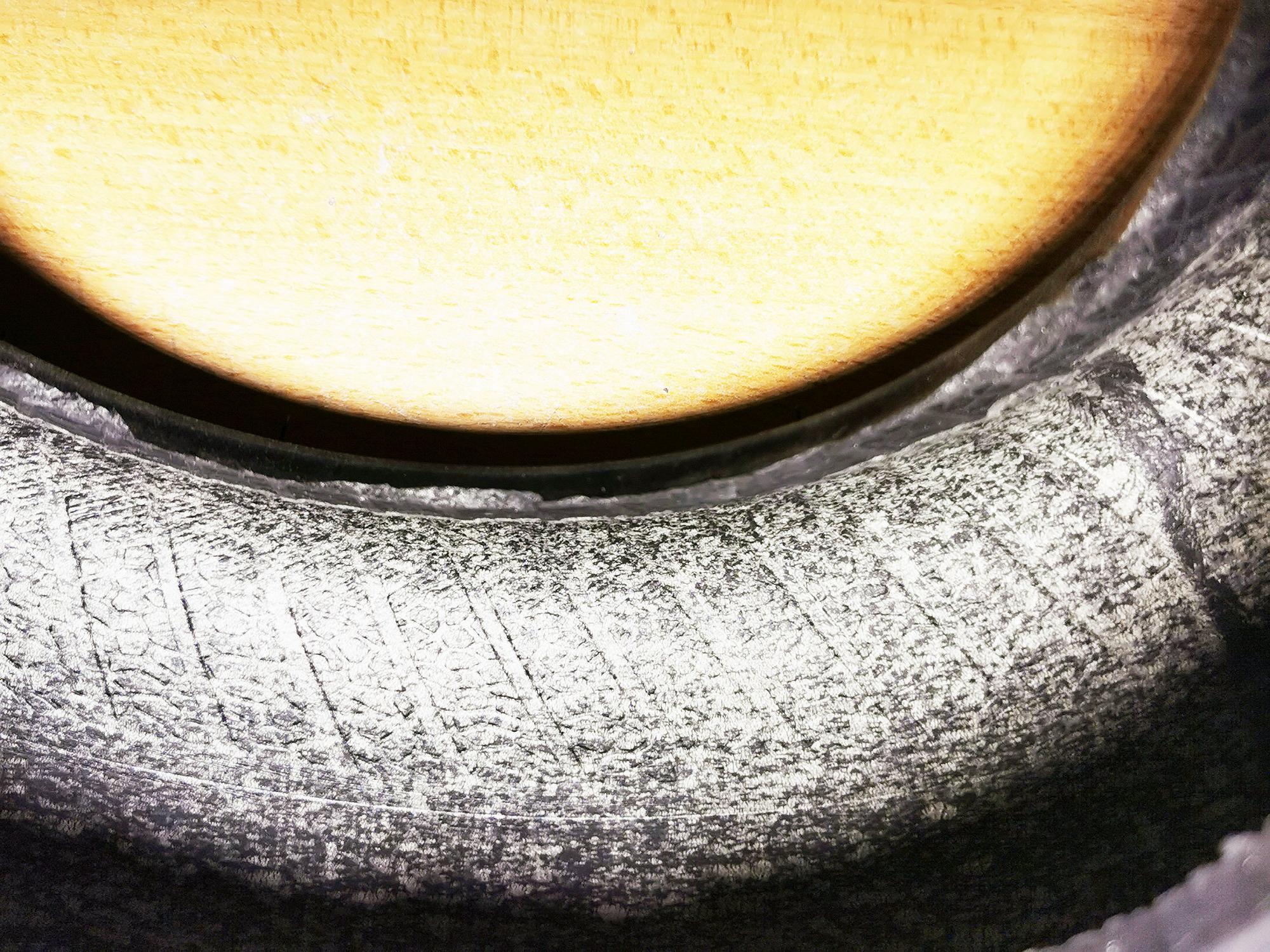

так же при бортировании колеса использовал полоски от столовой салфетки из пластика, она подкладывалась под фомку, что бы не портить диск, защитила хорошо.  главное полосы надо делать длинными, вытягивать потом легче, а то нарезал сначала прокладок и мучился доставая их  из покрышки.
так же рекомендую борт покрышки и обод смазывать - тряпку в мыльной воде, отжать, и намазать мылом хорошенько тряпку, те поверхности которыми протирать одновременно обод и покрышку, передвигая тряпку по кругу. Нельзя ! мыло разьедает алюминий . Использовал это для накачки уже одетой покрышки, мыло не только хорошо распределяет покрышку по ободу, но и убирает неровности через которые травит воздух.
Добавил грузик - напротив соска , для балансировки..
Сегодня 23.03 2022 Проехал на самокате 40 км затем зарядил 16 амперами и через 3 часа вернулся. на улице около 12 тепла.
Подвеска задняя - работает великолепно, не отбивает в задницу, лежащего проходит мягко.
Задний подкрылок - надо удлинять, забрасывает на спину.
