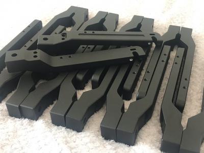

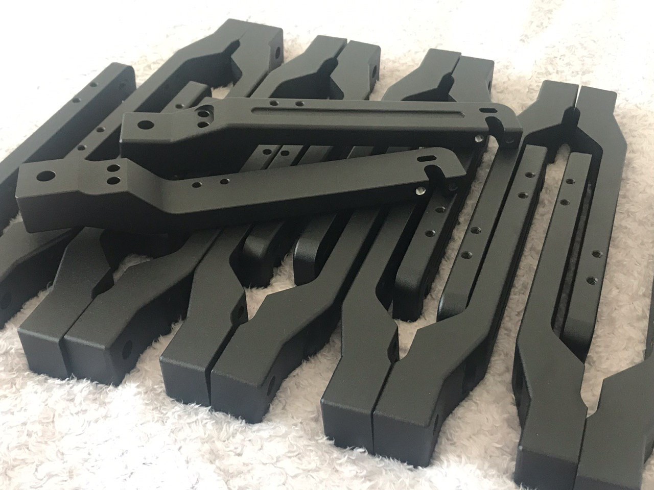

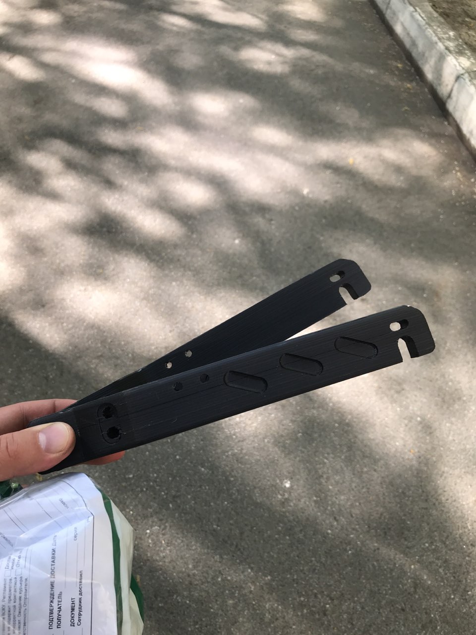

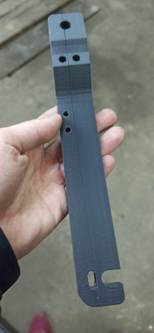

Как помните хочу поставить 13 покрышки и штатные рычаги были короткие. Прислали доработанную 3д модель . Ещё увеличитли дополнительно высоту и место для оси (штатная была 10*12мм новая ось мотора 10*14) Жду новостей с производства. Информацию о заказе комплекта для тюнинга будет позже в снятом обзоре после примерки и с прямыми ссылками, буду вас держать в курсе. А пока делюсь видео с вариантами модели. Можете принять участие для внешнего дизайна. Мне понравился вариант с тремя прорезями)

У кого куррус рс и тоже захочет перейти на 13 покрышки, рычаги повторить будет легче и быстрее, так как модель уже готова

У кого есть куррус рс, якомура или ртв и хочет на 13 или 14 покрышки перейти
Они уже в спб
Так как у меня тоже рс и буду ставить 13 покрышки
Есть возможность заказать и изготовить сразу партию рычагов
У мне скоро будут на руках модель из пластика для примерки

место крепления колеса не слабенькое?, может чуть шире (по высоте) рычаг сделать, скорости ведь большие, для безопасности. а рычаг получается больше за счет длинны, то и силы на изгиб сильней.
Fokan
#2759
[user]volodiaa[/user], там чуть толще получится место для оси чем на штатных, Высота рычага стала тоже чуть выше, за счёт увеличения вниз
Так как у меня новые моторы 10*14 ось
в углубление внутреннее со стороны мотора шайба уже все равно не входила и за счёт того что это углубление убрали получилось шире
Так же решил убрать лишнее углубление на рычаге и не используемые отверстия , так как то же не использовались

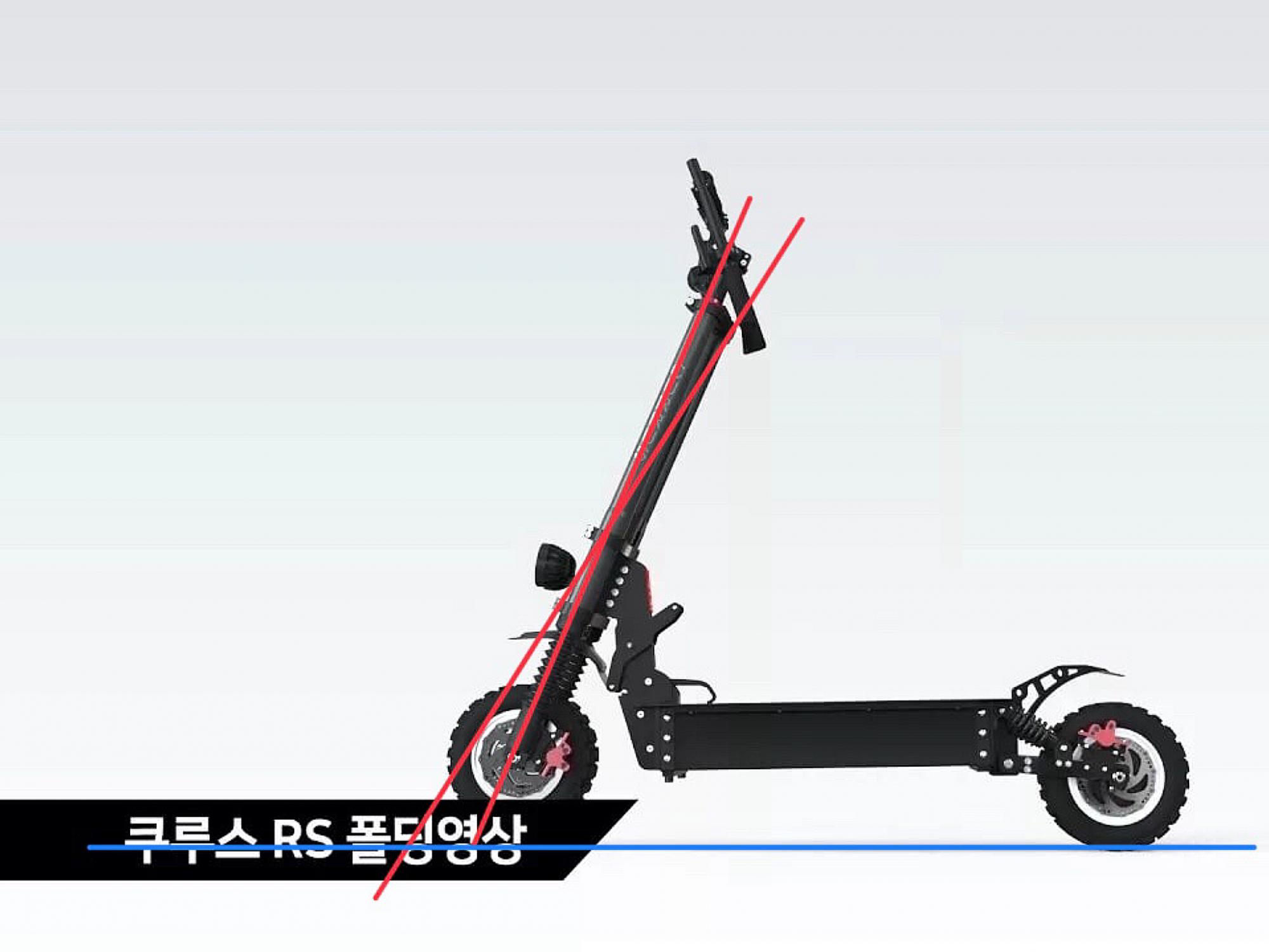

Видео хорошее, но интересно задевание колеса, когда вилка будет работать, колесо с прожатием вилки будет приближаться к гусю деки, возможно это можно поправить поднятием захватов на трубах вилки, правда при этом и перед деки будет подниматься.
Fokan
#2762
Спасибо, я думаю если чтоб ход аморта не ограничивать , эту вилку чуток опустить, на крайняк сделать удлинение части между гусем и вилкой, может ещё угол изменить

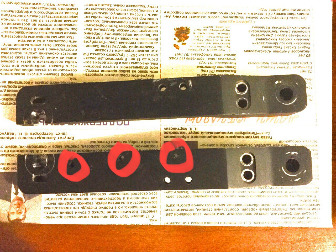

Новые рычаги получил от Дмитрия удлиннённые для 13 покрышек, сейчас короткий обзор запишу и сравнение со штатными, завтра на работу и все спят уже)

От оригинала остаётся все меньше)

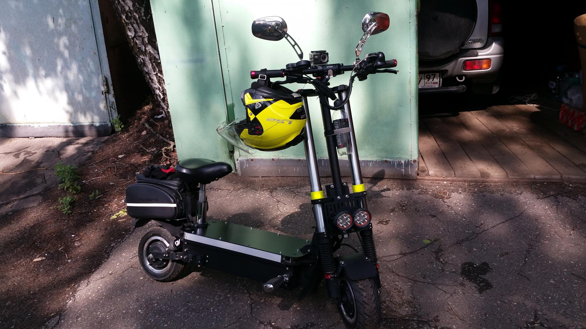

Проехал в жару 32 градуса 40 км на полную, переднее колесо 60 градусов, заднее 79 - 80. Магниты в колесах 60 мм. батки в самокате две, общей емкостью 68 ампер. Передняя подвеска сглатывает все ямки, а вот зад на воздушках скачет. думаю надо назад ставить масляные.
Появилось такое впечатление , что при 30 градусах тепла самокат едет быстрей примерно на 5 - 10 км. , возможно аккумуляторы при жаре лучше работают, чем при 20 тепла, но возможно разный ветер был, так что не утверждаю.
volodiaa
Стояли воздушные А5 аморты, поставил родные масляные и самокат перестал бить по заднице. В общем работают лучше.

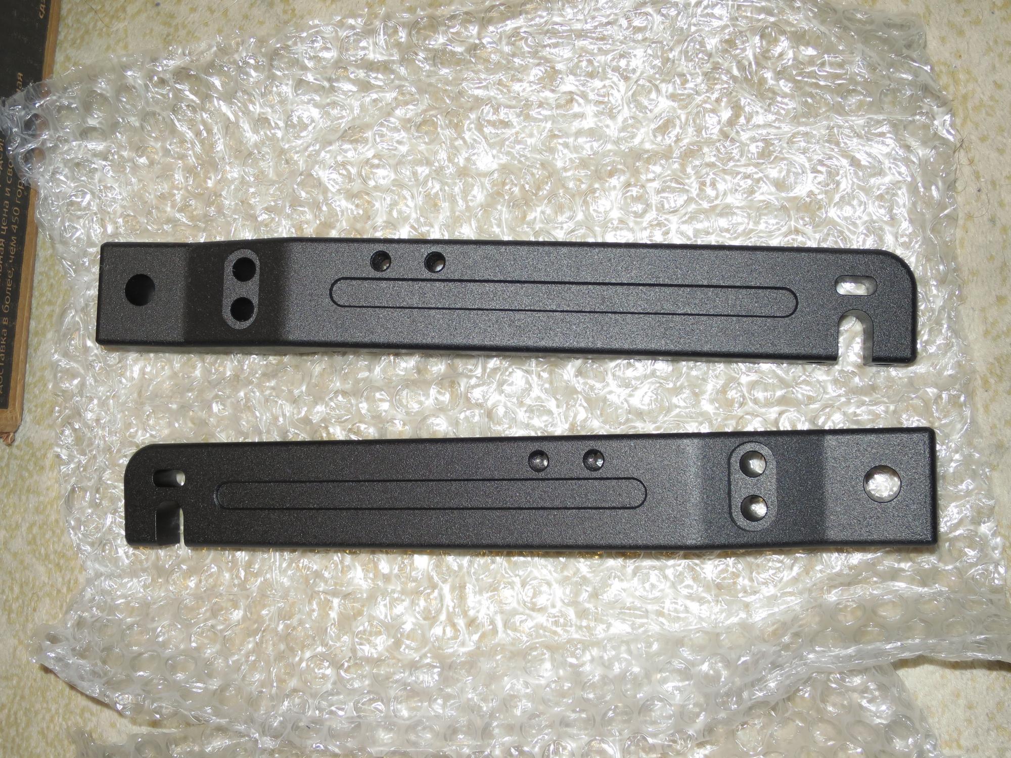

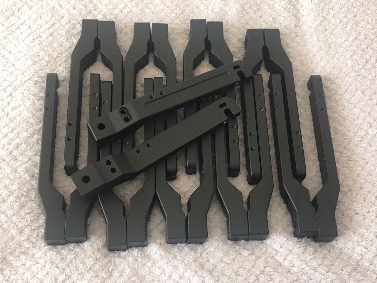

Рычаги готовы
Подойдут к куррус рс Якомура рс и ртв 2400
RS New Vision
Катаю на xiaomi 365 pro
volodiaa
#2771

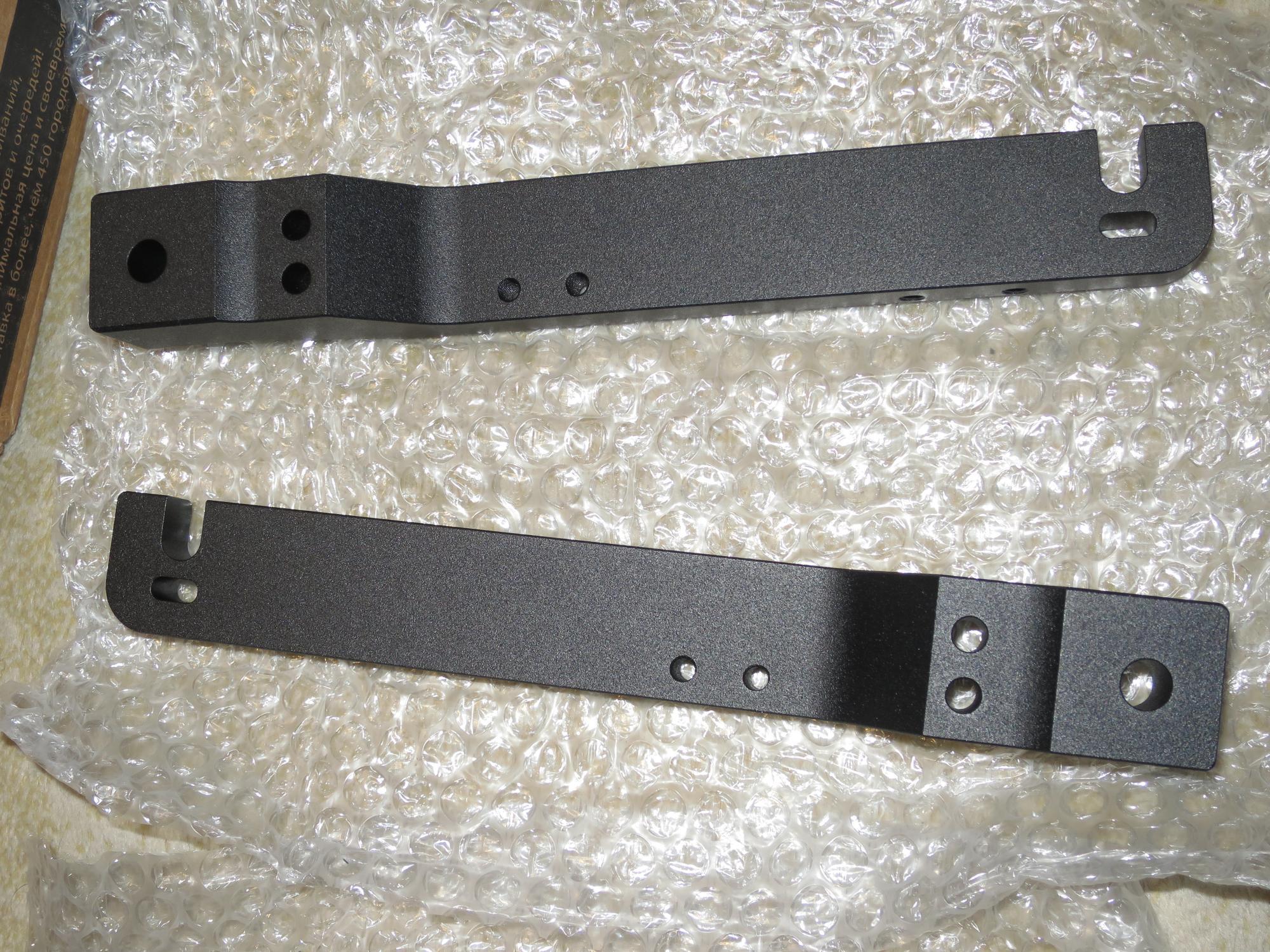

Спасибо Дмитрию за хорошую работу! Сергею за труд (примерки и замеры)
Свои рычаги получил, качеством доволен. Упаковка очень надежная.
Рычаги позволят  не только поставить большие покрышки, но так же увеличат ход подвески, а это позволит сделать подвеску мягче.
