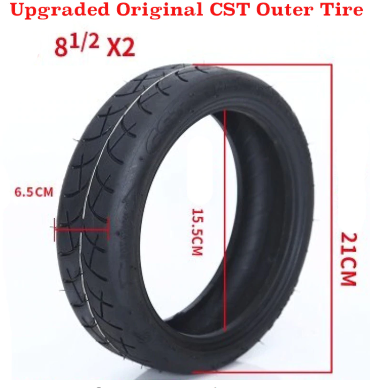

[user]igoree[/user], сток маятник мини4 не расчитан на 8.5 дюймовые колёсики )))
quadlike
сдается мне на этом новичке оьода 6 или 6.5 дюймов. 8" пневма на 5" оьоде смотрица ваще по другому. тут прям низопрофильная резя..
жаль русамокат не замерили диаметр или длину дуги этого мк

[user]quadlike[/user], на стоп кадрах маркировка видна достаточно хорошо чтоб найти размеры этих покрых )))
quadlike
[user]Бублик[/user], ну покажи раз увидел) только не наружный диаметр и ширину, а посадочный

Ахахах))) так посадочное почти как на сяо) там 156мм) а 6" 152... жаль

[user]quadlike[/user], это и есть покрыхи для сяо )) ток терь они и для мини дули будут  :-D
witbk
Ясно теже 10тки дулей , только на низкопрофиле.

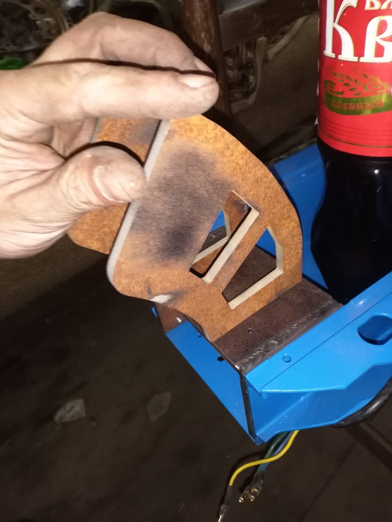

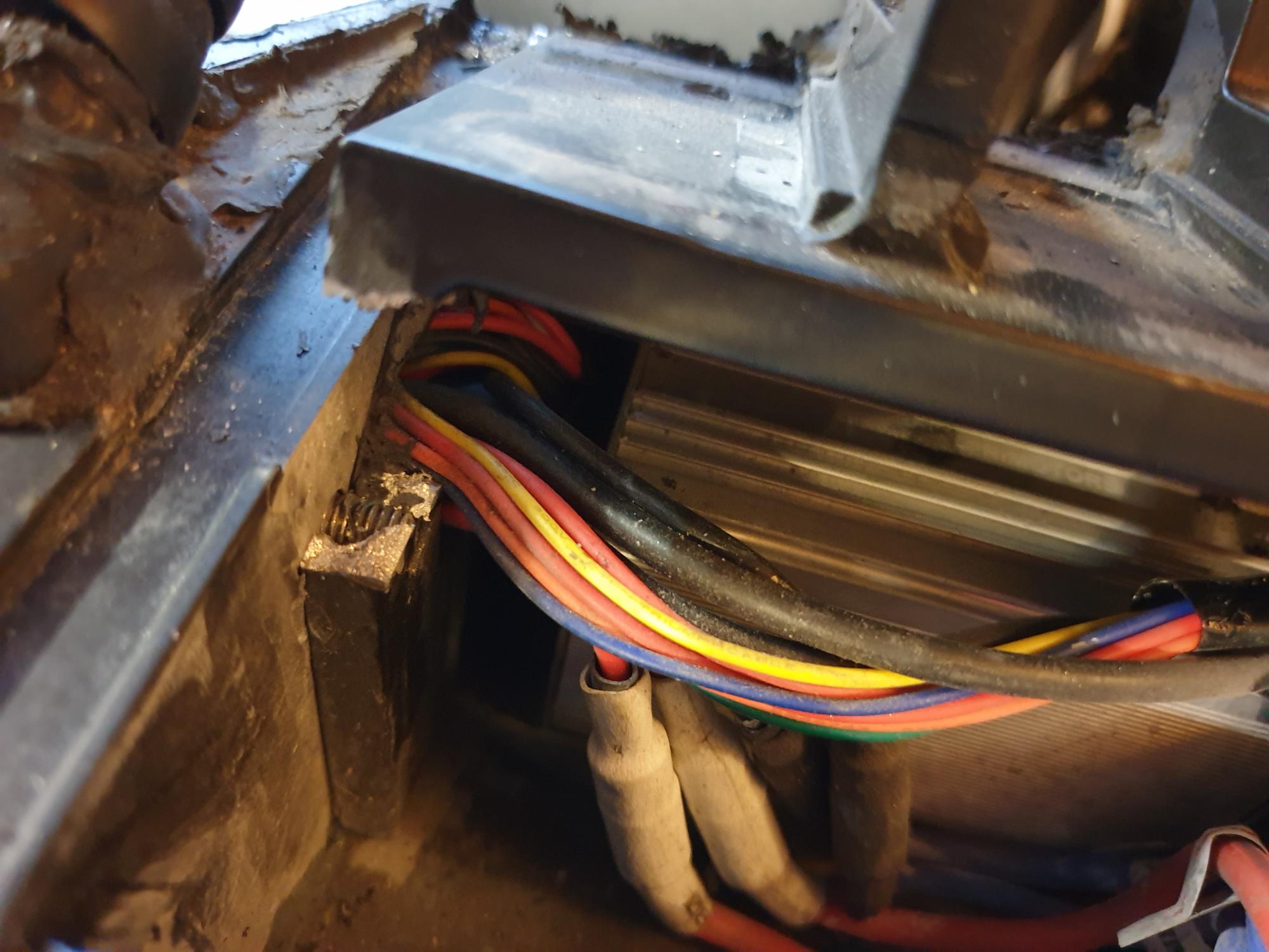

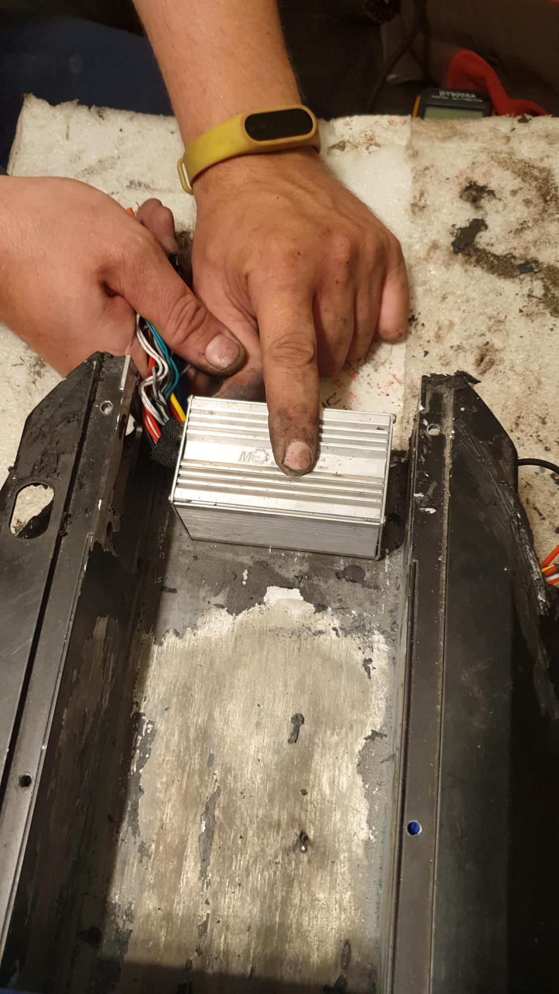

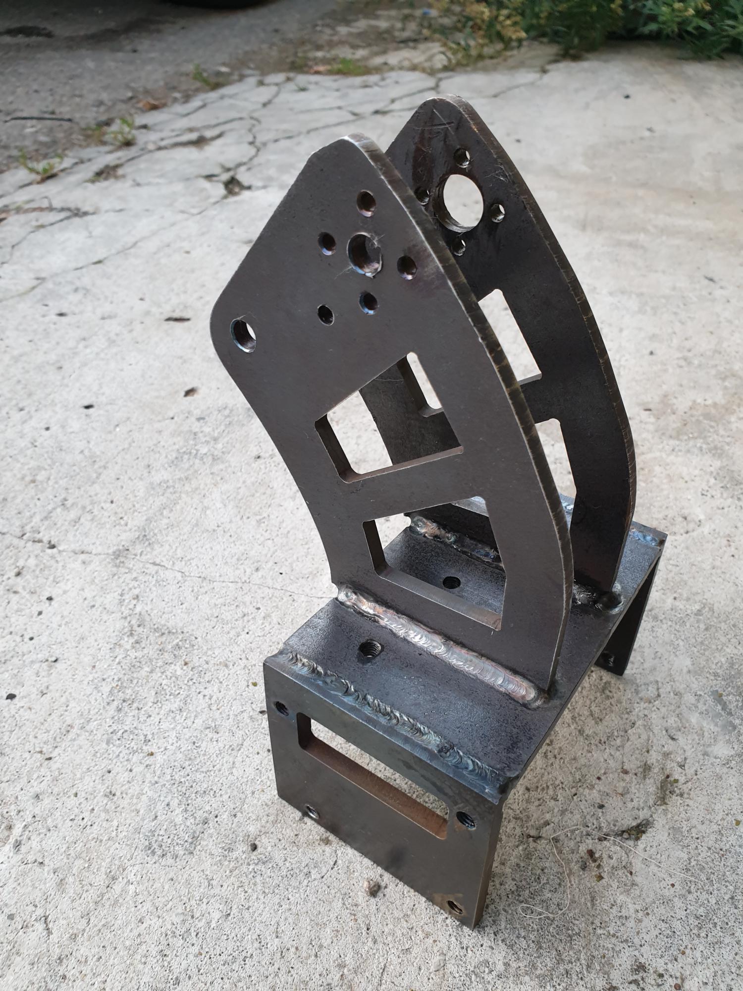

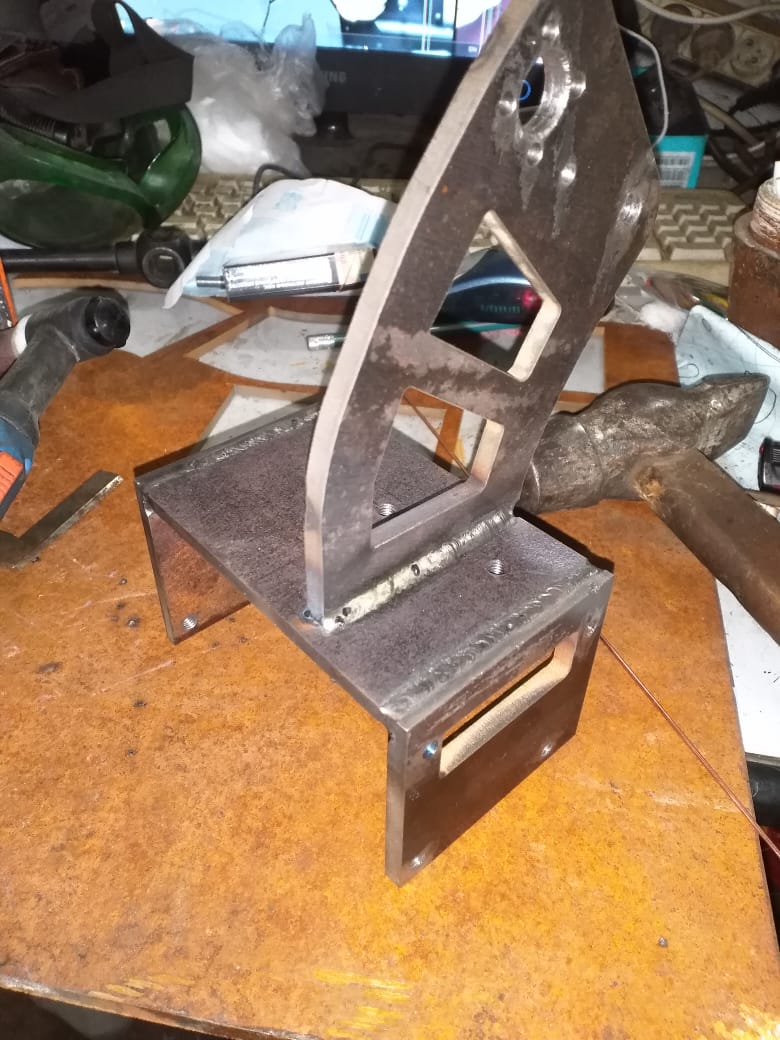

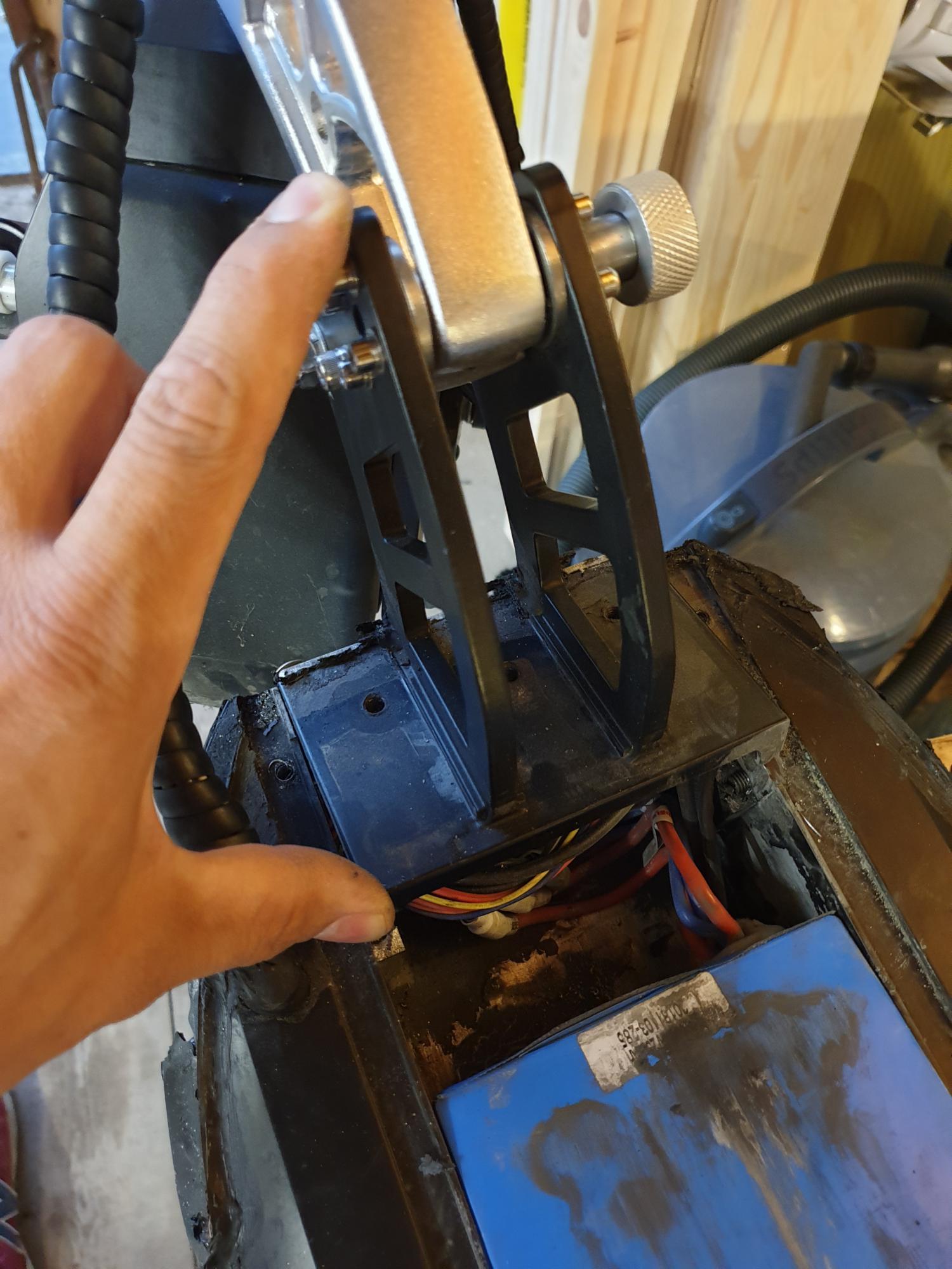

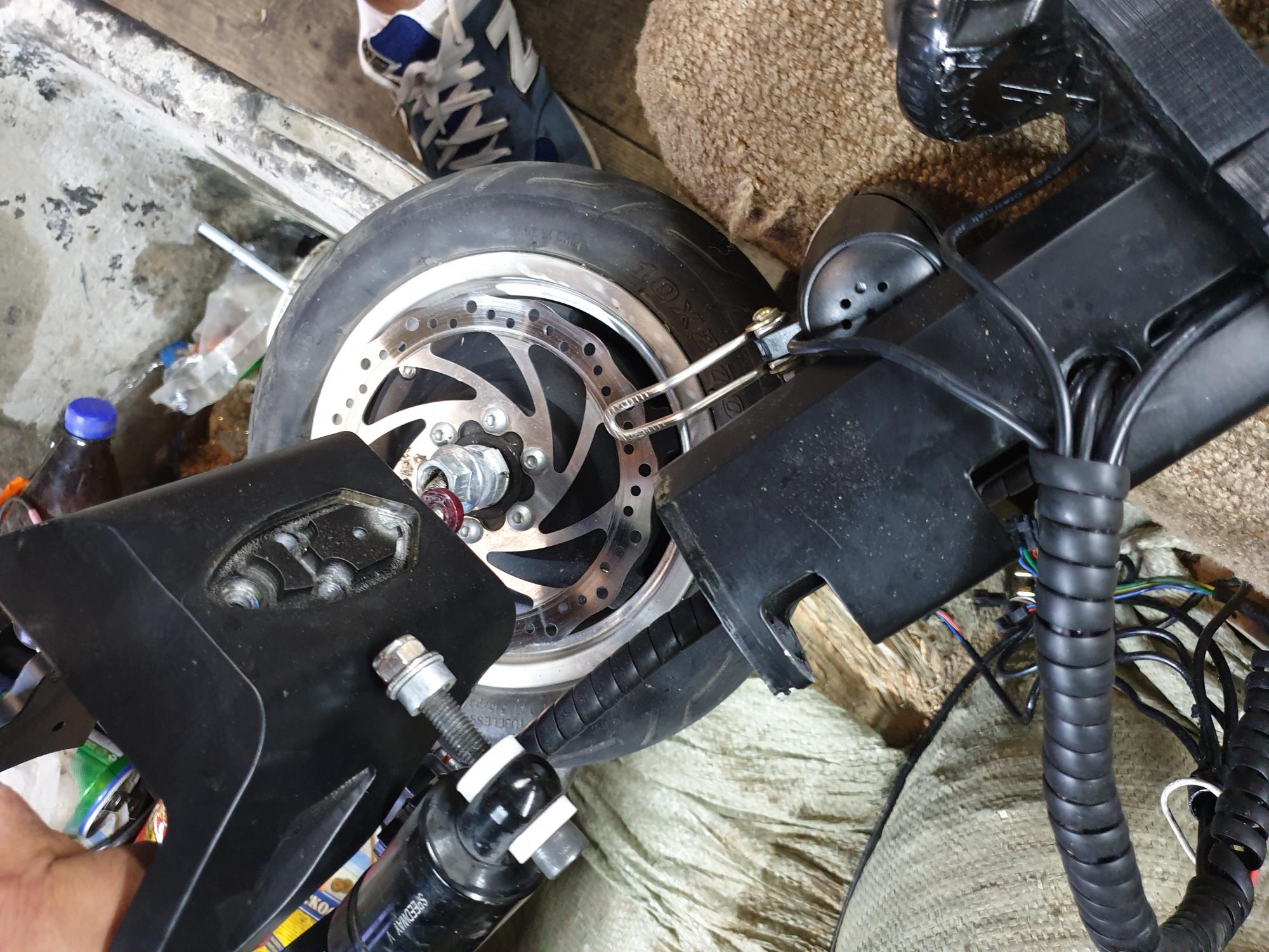

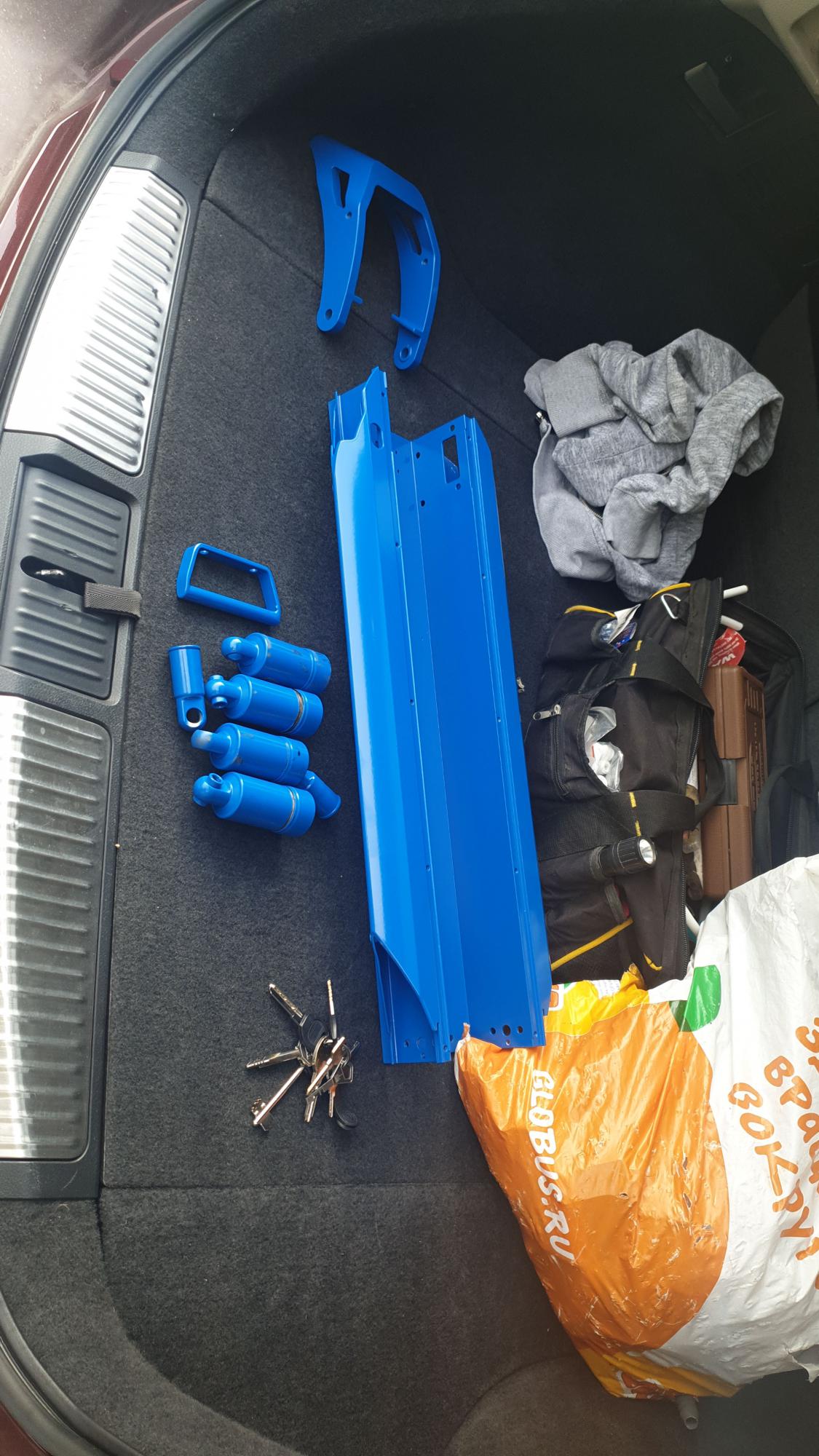

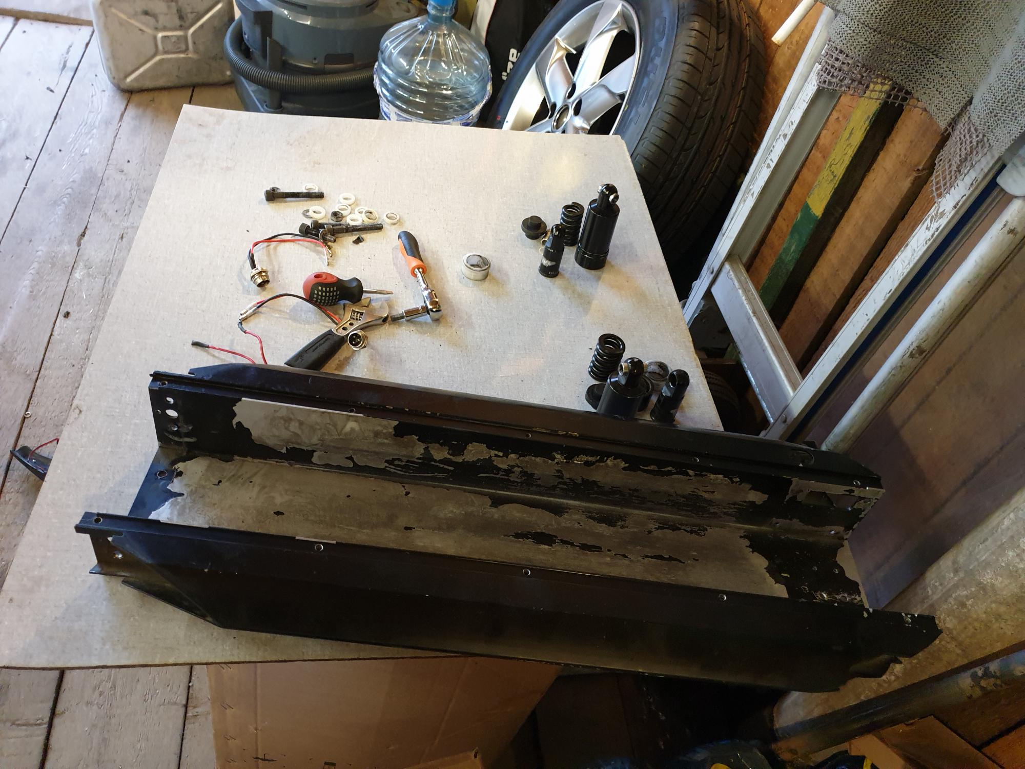

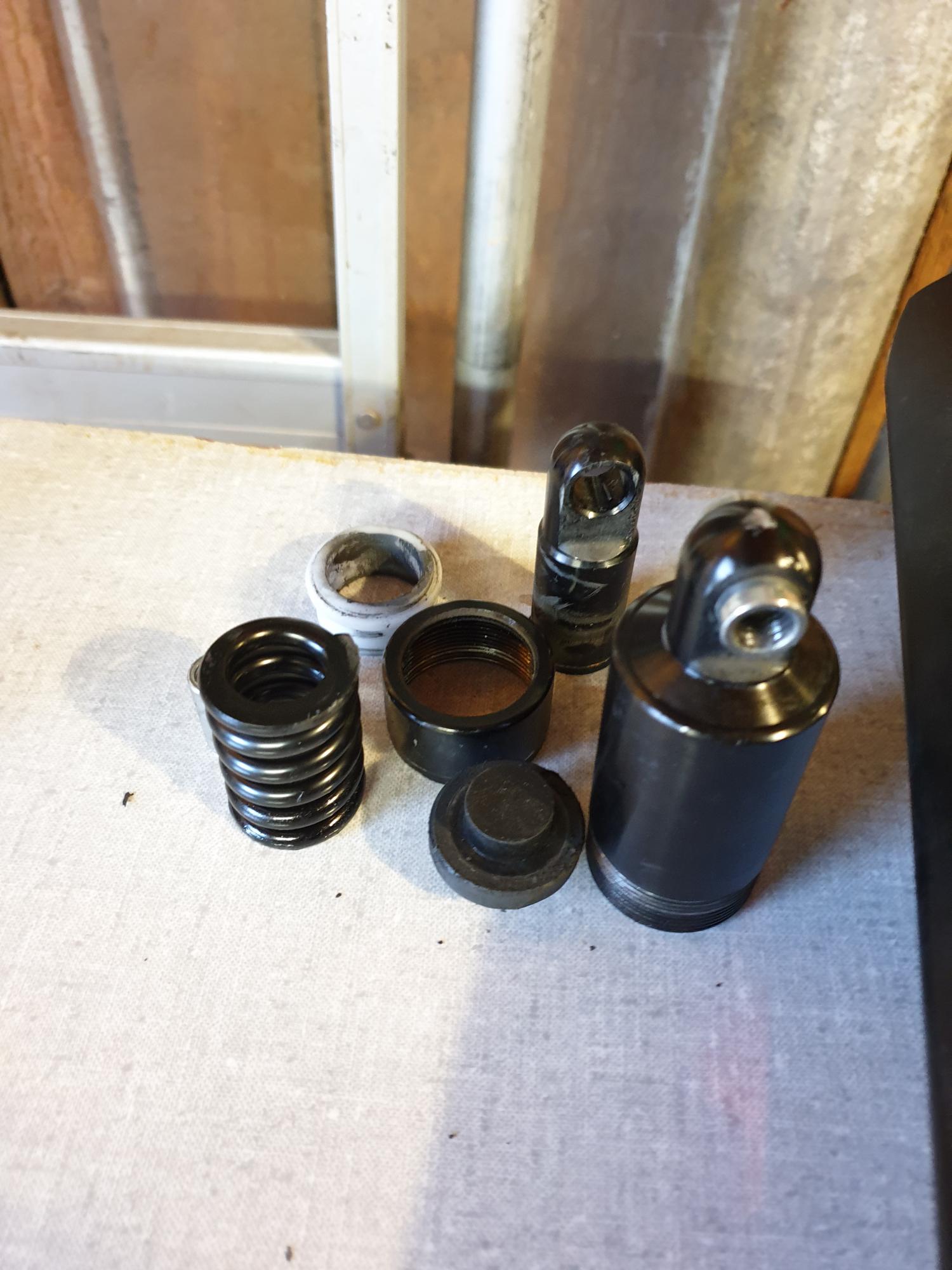

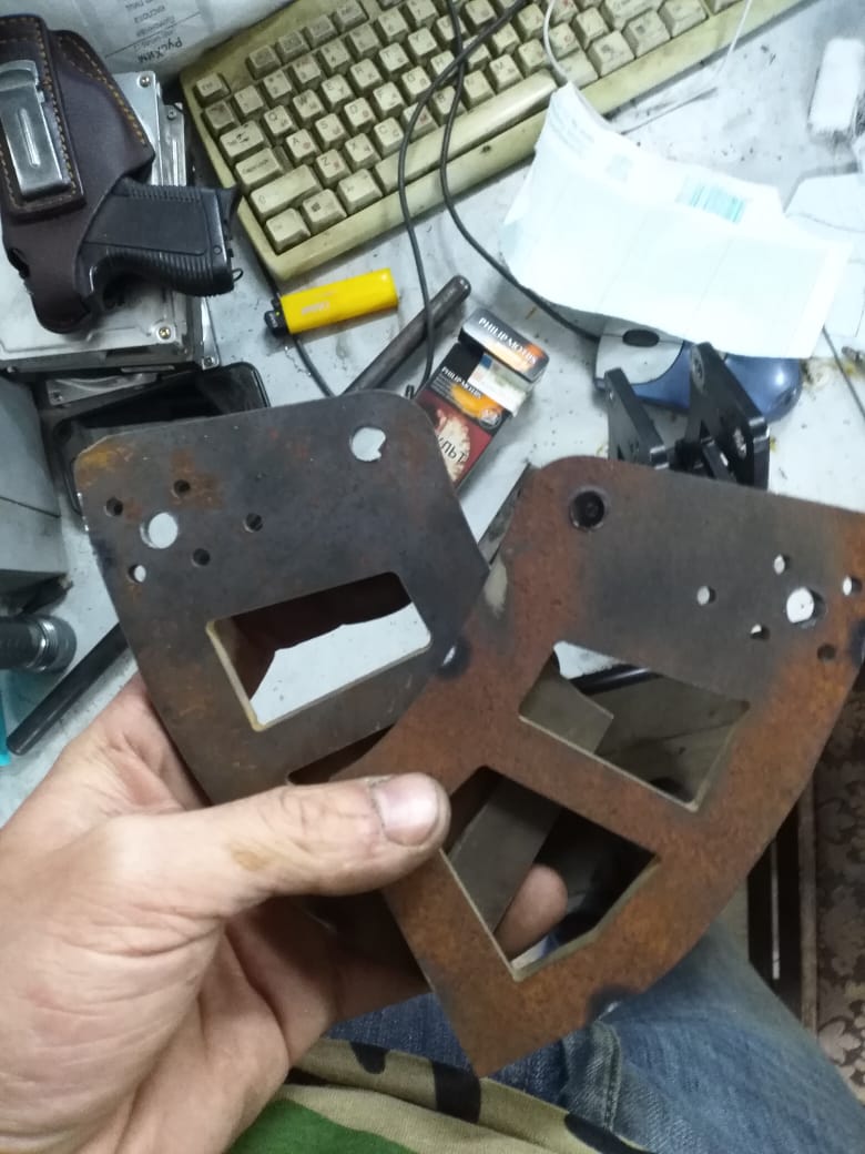

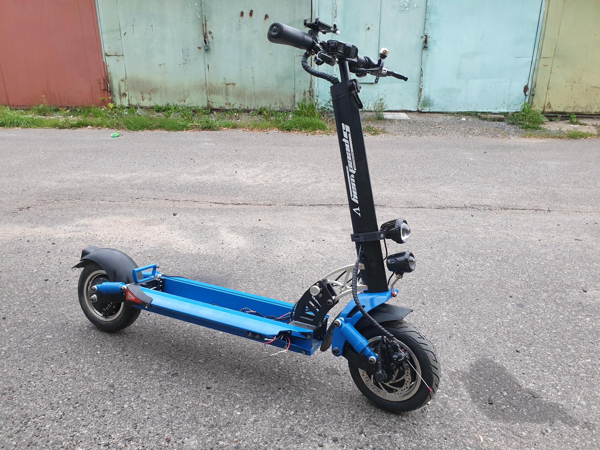

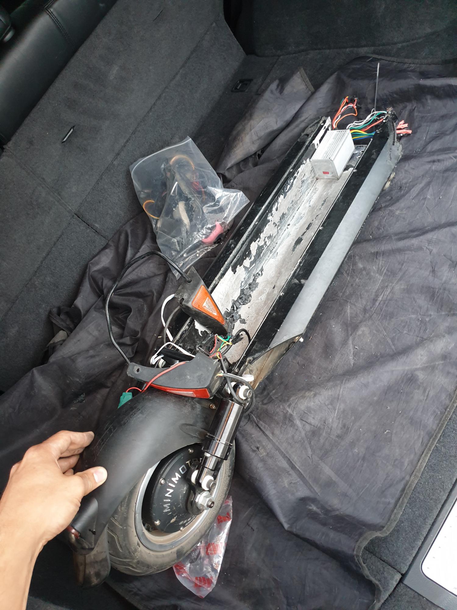

Сломал крепление деки к рулю. В итоге сварили новое из стали  обошлось в 9500 руб. Пришлось полностью разобрать электрику. Пока ремонтировал, решил покрасить порошковой краской. Получилось прикольно.
АлександрМ
#158
Цитата: Iskander-gafiatullin от 06 Авг. 2019 в 23:55Сломал крепление деки к рулю.
Перегруз, асфальтова болезнь, брак? Сами то не пострадали?
Цитата: Iskander-gafiatullin от 06 Авг. 2019 в 23:55В итоге сварили новое из стали  обошлось в 9500 руб.
А не дешевле было бы родное заказать или думаете так же сломается?
