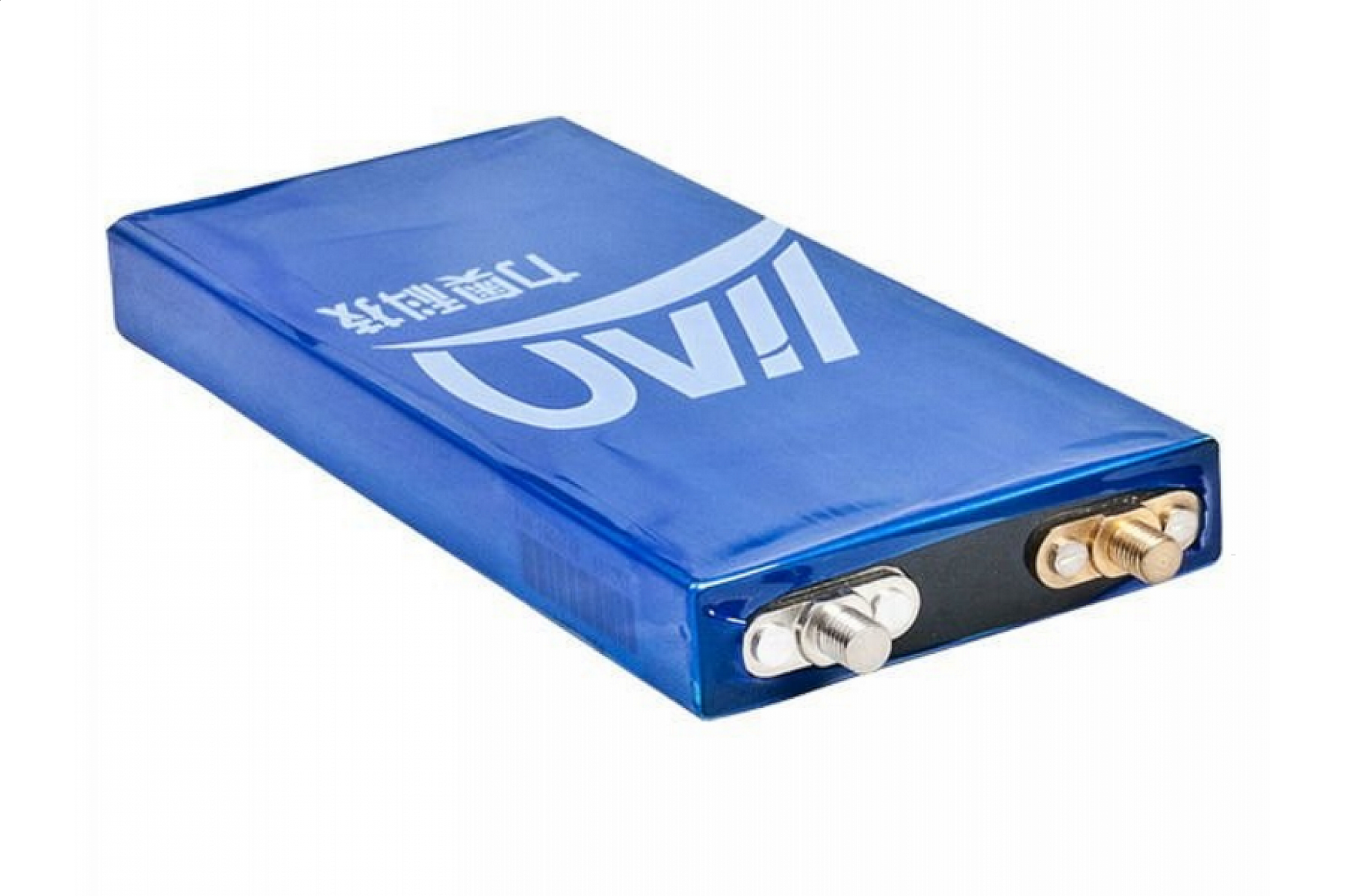

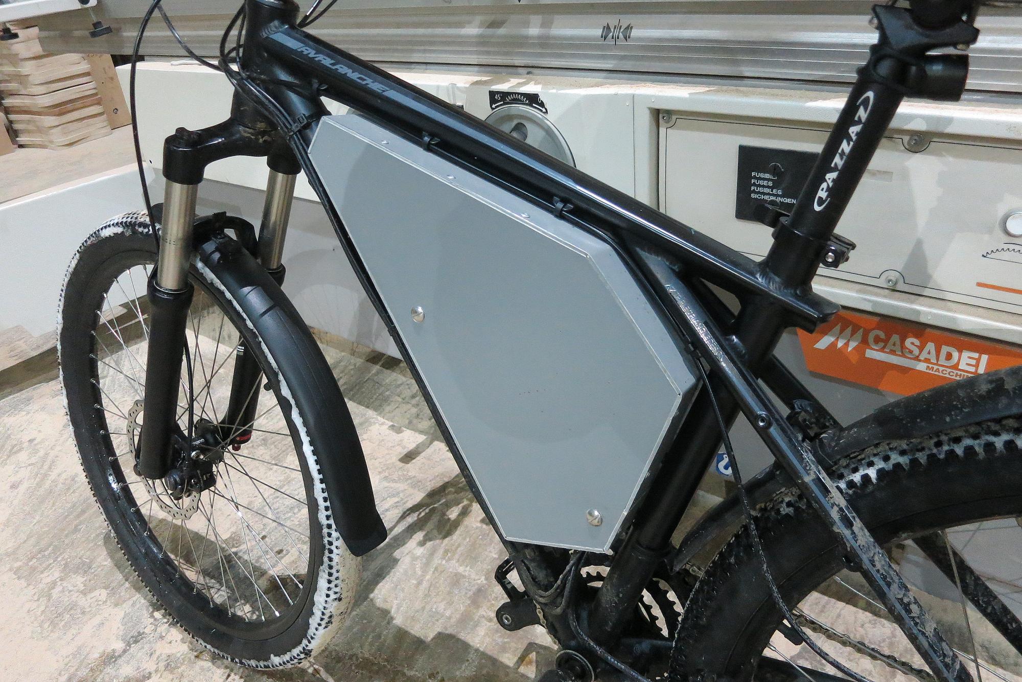

Всем привет!
Сначала собрал велосипед
А затем появились вопросы  :facepalm:
Вопросы такие. Можно-ли снимать оболочку с призматической ячейки Liao ? И чем чревато?
Зачем снял? Вообщем я их, 15 ячеек склеил акриловым скотчем 3М и поместил в корпус - так показалось правильно. Продавец сообщил, что проблем быть не должно. Но! Почему пробивает по корпусу (бьёт током), если корпус гальванически развязан от начинки?
А еще такой вопрос. На зарядку 15 ячеек через BMS я купил зарядку на 5А, на корпусе которого указано напряжение заряда 58,4В. А это 3,89В на ячейку, не много-ли?
Что скажете?

3.89 на ячейку много , если это лифер то там идёт 3.65 на ячейку , вообще не очень удачный выбор количества ячеек , обычно их ставят 16 штук , при 15 контроллер под большой нагрузкой будет отрубаться по нижнему напряжению , так безоглядно снимать изоляцию я бы не стал , если под большой нагрузкой внутри батареи прошьёт на корпус будет нехилый КЗ и феерверк
Архетип
Выбор 15ти ячеек был вызван компоновочными соображениями и, в числе прочего, с молчаливого согласия продавцов. Теперь понимаю, что поторопился
А разве BMS не контролирует величину напряжения на каждую из ячеек?  :sorry:
Заизолирую ячейки теперь точно. Спасибо за информацию

Ляо хорошие ячейки, неубиваемые) но перезаряжать не нужно. И оболочку назад вернуть) через корпус течёт ток, так как изнутри нету изоляции от электролита.
