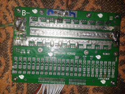

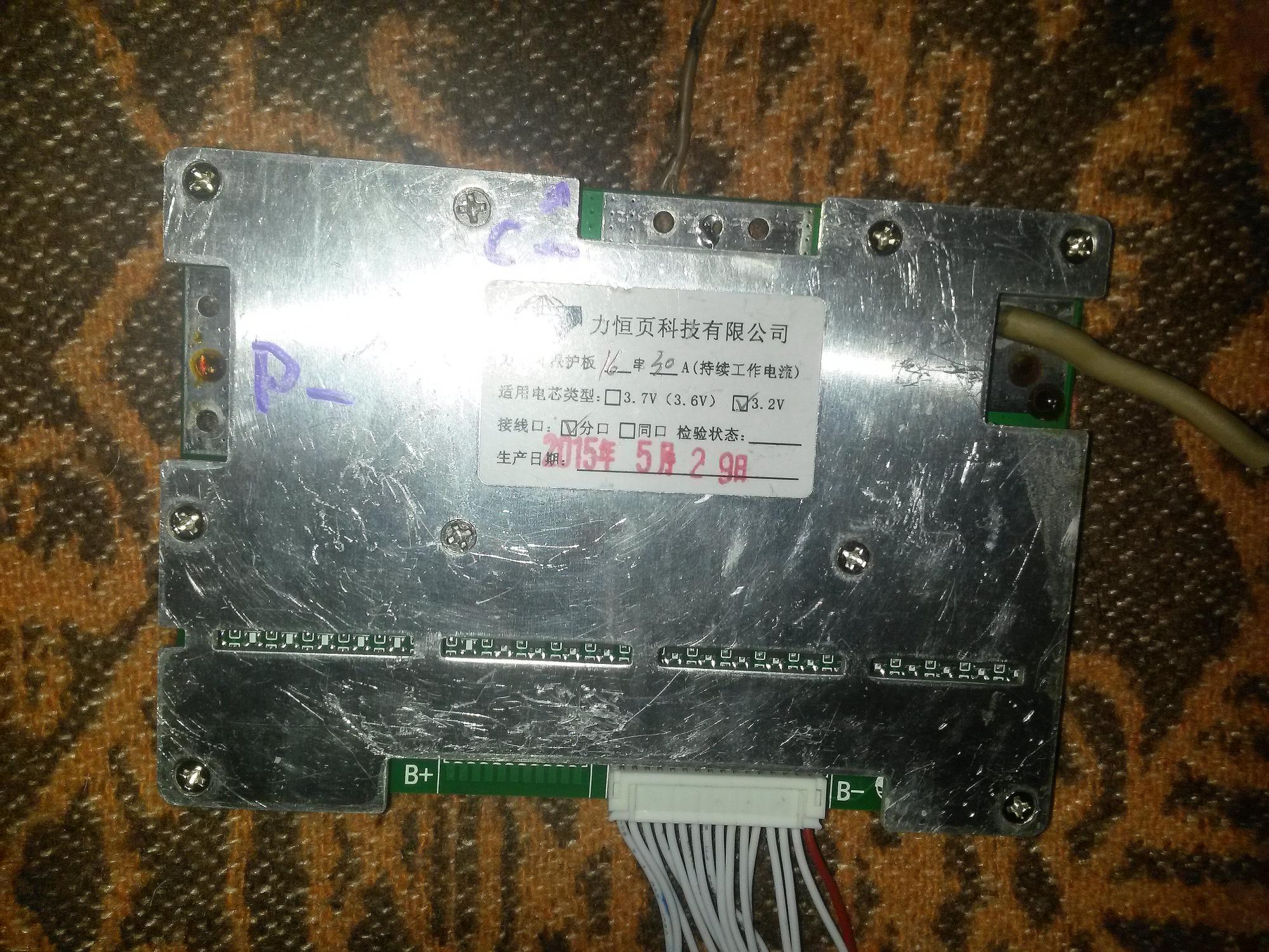

зарядка lifepo4 48 v 3ah и BMS lifepo4 GP 16s ver.2 бу рабочее все поменяю на контроллер с возможностью подключения LCD-3 дисплея.Самарская обл.

У вас защита от перегрузки по току отсутствует, ещё похоже перепаивали фет от перезаряда, вы уверены что эта бмс защитит от перезаряда и от аварии/пожара во время зарядки? Исправны ли все 16 каналов защиты от перезаряда, переразряда и балансировки.
Вот вы поменяете на неисправный контроллер из-за которого не едет электротранспорт, только и всего, но когда пыхнет аккумулятор из-за дохлой БМС это совсем иная ответственность!!!

кол собирал аккумулятор и бмс от него стоял на велосипеде  все работало

Цитата: crond от 14 Март 2018 в 16:05У вас защита от перегрузки по току отсутствует
обведено красным квадратом там должно быть ещё два резистора но вместо них впаяны жучки - это очень опасно. Про остальные 16 каналов защиты от переразряда и т.д. я уже написал.

кто разбирается возмет и резисторы впаяет стояла же 2 года на велике и с жуками
