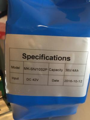

Всем привет! Помогите плиз разобраться с батареей. Достал из гироскутера батарею, с целью использовать ее в другом проекте. Батарея 10S2P.
BMS присутствует, но подключена как то странно, на фотках видно. Вопрос в чем, как мне ее заряжать, если от нее отходит только два провода — "+" и "-". И как она вообще раньше заряжалась?
[user]valad_les[/user], так и заряжать. Через эти два провода. Зарядкой на 42В и 1-2А. Скорее всего родная зарядка и должна подойти.
BattleCruiser
А в чем собственно проблема?
