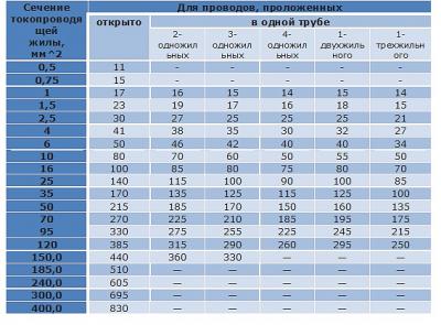

Ладно давайте по другому. Для вашего региона главное антиугон. Для нашего главное зимой завестись. 😉 цель у выше приведенной схемы чтобы основной аккум утром мог крутануть стартер. А в вашей же, чтоб у сигналки был автономный источник питания.
Цитата: Vova_n от 22 Сен. 2020 в 07:51некоторый подзаряд стартерного акб, в зависимости от того как настроить конвертор.
Vs
Цитата: krufel от 28 Сен. 2020 в 22:31обеспечивают и питание сиги при севшей основной АКБ и заряд резервной при работающем авто
Читаем выше, под схемой - цель dc/dc заряжать основной акб...
Добавлено 29 Сен 2020 в 03:51
Цитата: Vova_n от 29 Сен. 2020 в 01:05Похоже как и то, что свыше 90%

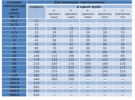

Приложите фото своего основного акб с клеммами.
Если там будет 18awg(ну хотя бы 10) можно продолжать разговор, и я неправ, если не будет, ваш случай неизлечим

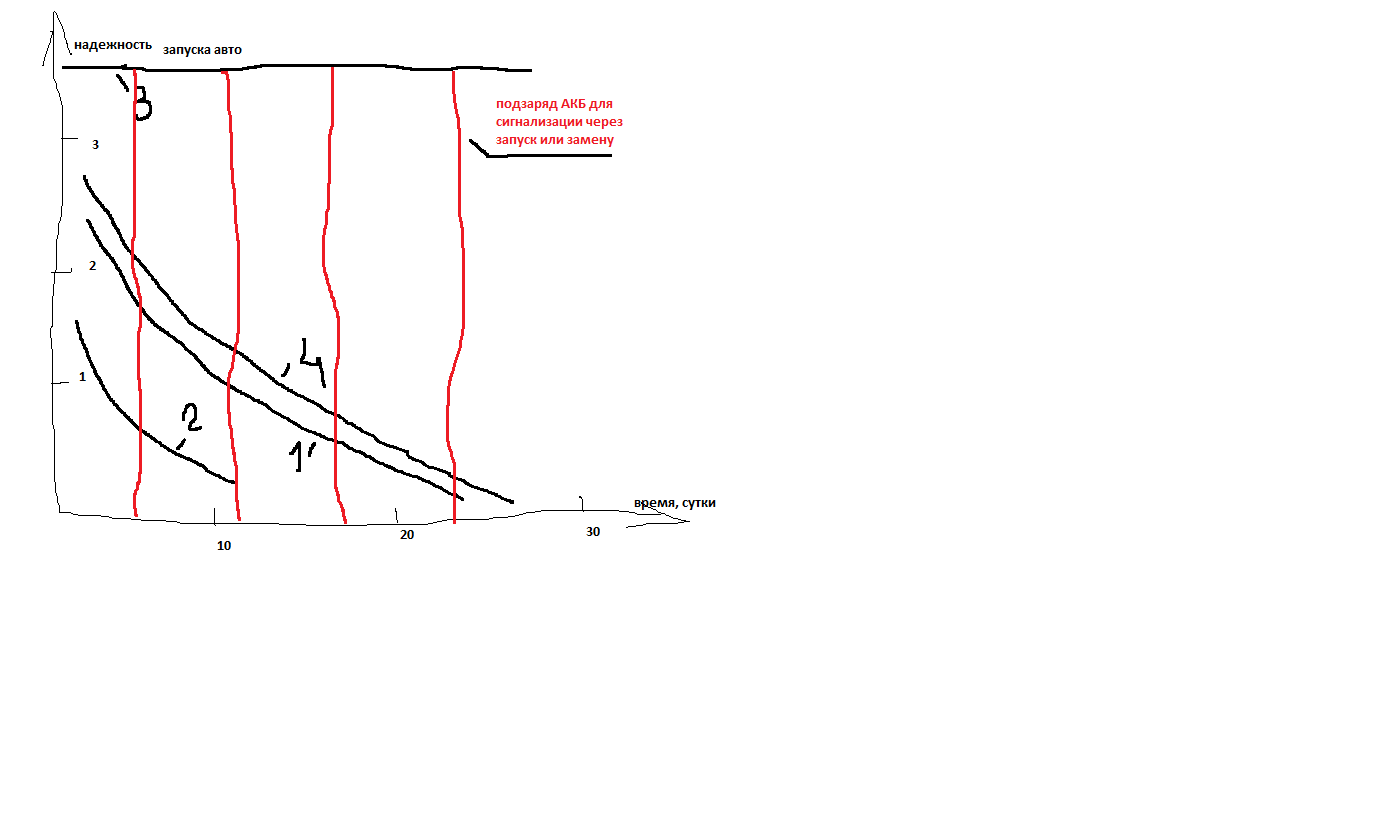

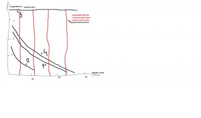

Теперь по схеме. [user]Vova_n[/user], я уже совсем запутался, для чего второй АКБ? Для сигнализации или для поддерки основного АКБ. Если для поддержки, то почему просто кинуть на прямую, если для сиги то диод шотки (или чего там) и питать от основного. Ну ведь просто и надежно. Да возможно игра с тумблерамии-релюхами для защиты, это не принципиально, но полезно для безопасности авто.
Берем  данные условно (плюс/минус). Если сига берет 3 Ач\сутки. тогда:
1 вариант: Только один 60Ач. От основного акб на 60Ач пускай хватит на 20 дней, но машину не завести.
2 вариант: Только один 60 Ач. Есть морозы. Не хватит и 10-15 дней.
3 вариант: Есть 17Ач и 60 Ач. Если кинуть только на второй акб с 17Ач, то сиги хватит на 5-6 дней, но машина заведеться полюбому. Даже при морозах.
4 вариант: Есть 17 и 60. Подпитываем схемой основной АКБ. Сиги хватит на сумму емкости 15-25 дней. Но возможность запуска авто стремительно падает.
Тогда при двухбатарейной схеме по любому у вас будет более легкий пуск ибо есть запас емкости.
Но время простоя не бесконечно. Или у вас исчезнет рано или поздно сигнализация, либо не заведется машина.
В итоге нам нужно приходить и заряжать АКБ на машине при вариантах:
1-м:  раз в 20 дней долго и мучительно набивать 60-ку. Можем машину и не завести. Сюрприз.
2-м: раз в 10 дней набивать 60-ку ещё более мучительно, пока не нагреется. Можем машину и не завести. Тоже сюрприз.
3-м: раз в 5-6 дней заводить машину для подзарядки второго 17 Ач АКБ. Сколько там ему нужно будет? Вопросик. Но машина заведется полюбому, и  в жару и мороз.
Да и тут у меня ещё мысля проскочила. Если при питании сиги только от малой АКБ даже в мороз мы всегда можем завести авто, почему даже через 5-6 дней не заводить машину, а просто снять второй номер и зарядить его в тепле и уюте. Сига в это время будет подпитываться через диод шотки. Или она начнет подзаряжаться при существенном провале малого АКБ. Сколько она там слопает за сутки? По любому  вы выигрываете на пуске авто.
При 4-м вариате: Время простоя большое, но шансы завестись падают медленно и уверенно.
Время простоя не бесконечно. Или у вас исчезнет рано или поздно сигнализация, либо не заведется машина. Сига обычно умирает последней, когда авто не завести. Хотя на современных там уже чего не придумали для мониторинга, не знаю, не интересовался.
Как вариант не заряжать 2-е АКБ для сиги, а заменять на заряженное №3, периодически. Машина стоит, заводиться может через большие промежутки времени, поддерживаем только систему питания сиги.
Наличие всяких преобразователей усложняет схему и понижает надежность.
Стоит накрапать график с осями по времени и надежности сиги и пуска машины. И анализируйте, какой вариант более уместен.
Уже и запутался... Давайте подумаем.  :pardon:
Вот накрапал. Не пугайтесь.  Извините очень устал. Рисовал в ущерб отдыха. Плоховатое кровообращение башки последнее время. Вижу мысли уже, но глубже.  :-D

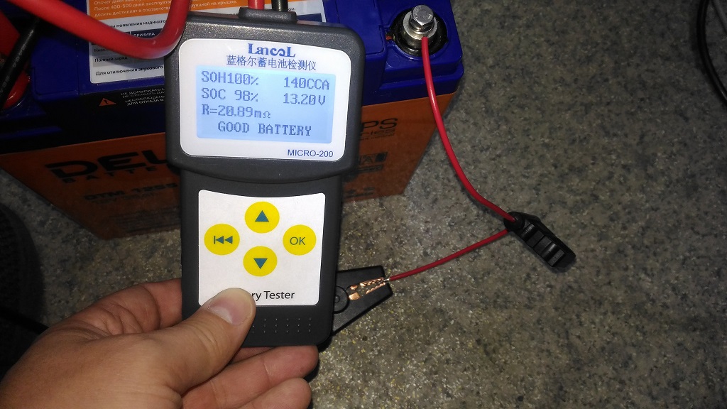

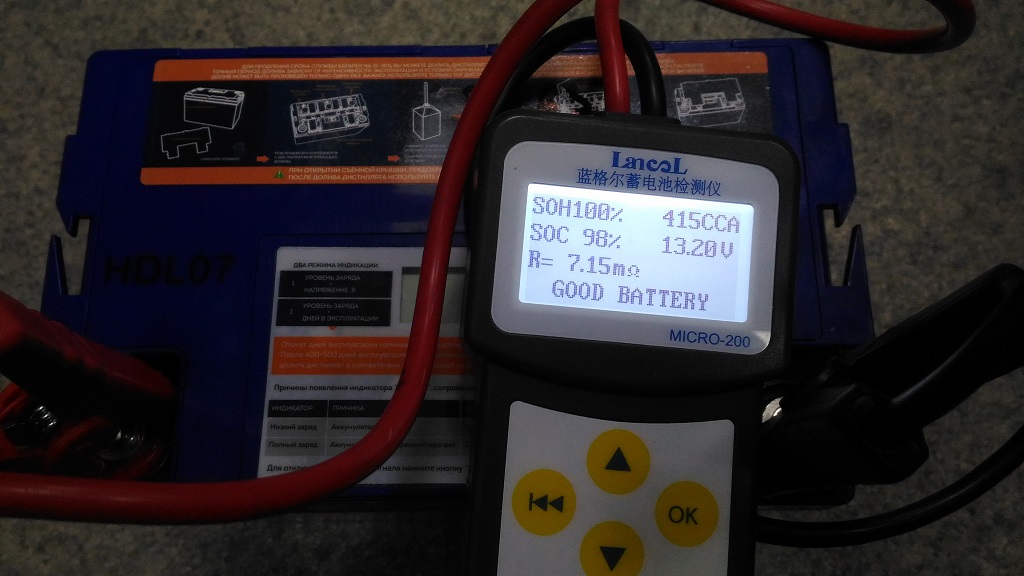

ОК..господа академики  :-) давайте совмещать фантазии с реальностью. Ещё пару замеров на акб с близкими характеристиками моего подкапотного.
И так выбранное мной реле на исходя из поставленных мной пред собой задач 30-40а и предохранитель на 30а с монтажными колодками.
И так по паспортам автомобильных реле на 30-40а которые мне удалось найти, я вывел пределы переходного сопротивления оного 30-50мОм, проверяем на практике.

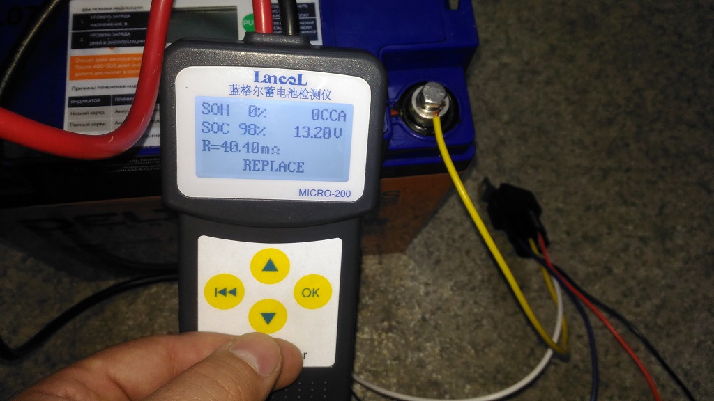

Смотрим на сопротивление акб.
Берём реде всборе с колодкой и узнаём его переходное сопротивление + путём элементарного расчёта получаем 33,25мОм, вполне сносное реле бывают хуже.
Берём предохранитель 30а с колодкой проверяем, получаем 13,74мОм, великовато переходное сопротивление скорее всего колодка из латуни.
А ещё туда надо включить сопротивление провода, переходных сопротивлений монтажа и кузова авто, разъёмного соединения акб. Так вот по моим приблизительным расчётам сумма всего этого это около 0,15 Ома, приблизительные они по тому, что точка ввода в бортовую сеть у меня будет в эл. блоке авто в салоне, где есть силовой провод провод идущий напрямую от акб.
Таким образом основная помощь от доп акб при параллельном включении будет ботовой электронике, а уже после стартеру.
На схеме я этого естественно не отображал, это не имеет смысла, так как каждый сам должен для себя решать основное назначение схемы, сам выбирать настройку бустера и точку ввода в бортовую эл.сеть в зависимости от преследуемых целей.

Цитата: Vova_n от 30 Сен. 2020 в 05:09Провод у меня заложен 2,5квадрата медь номинал тока 25ампер
Vova_n
[user]Paxxa[/user], Что у вас там за символ? он не читаем или вы просто под впечатлением от цифр? я вам помогу прийти в себя вот табличка знакомитесь.
Выже уже познакомились ранее с таблицами которые используют люди при сборке акб и расчете выбора медного провода как предохранителя вот тут это было https://electrotransport.ru/index.php?msg=1889461 если мне память не изменяет, вам там тоже как и тут казалось  и вы знали как лучше надо  ;-) :kidding:
Paxxa
Цитата: Vova_n от 30 Сен. 2020 в 10:15медного провода как предохранителя
Это вы про ссылку где человек собрал первую в жизни батарейку🤭😂
