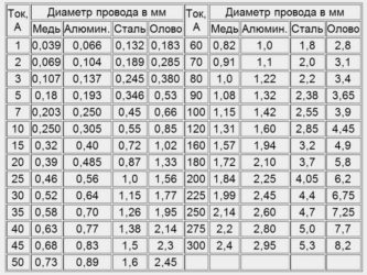

Цитата: Vova_n от 30 Сен. 2020 в 05:09Провод у меня заложен 2,5квадрата медь номинал тока 25ампер, пред я заложил 30ампер два штуки, дабы линия проложенная по салону в случае КЗ на корпус была отключена от акб с любой из сторон источника тока.
Эх Вовы-Вовы, так до Вас и не дошло о чём речь, но это не моя проблема, это Ваша беда.
Цитата: Vova_n от 30 Сен. 2020 в 05:25покойтесь с миром я вас не беспокою более.
Не, лучше уж как нибудь сами покойтесь.

Цитата: Paxxa от 04 Июль 2020 в 18:26Я ниче не пытался. Провода реально слишком тонкие.
Как предсказуемо [user]Paxxa[/user], прям детский сад или просто не в коня корм? и табличка реально не вошла? :-D
Мож от меня зайдёт, я тоже её использую в практике.
Paxxa
Цитата: Vova_n от 30 Сен. 2020 в 15:18Мож от меня зайдёт, я тоже её использую в практике
Все верно используйте моно-жильный вам на пользу
И повесьте над кроваткой. Мож сон будет спокойней.

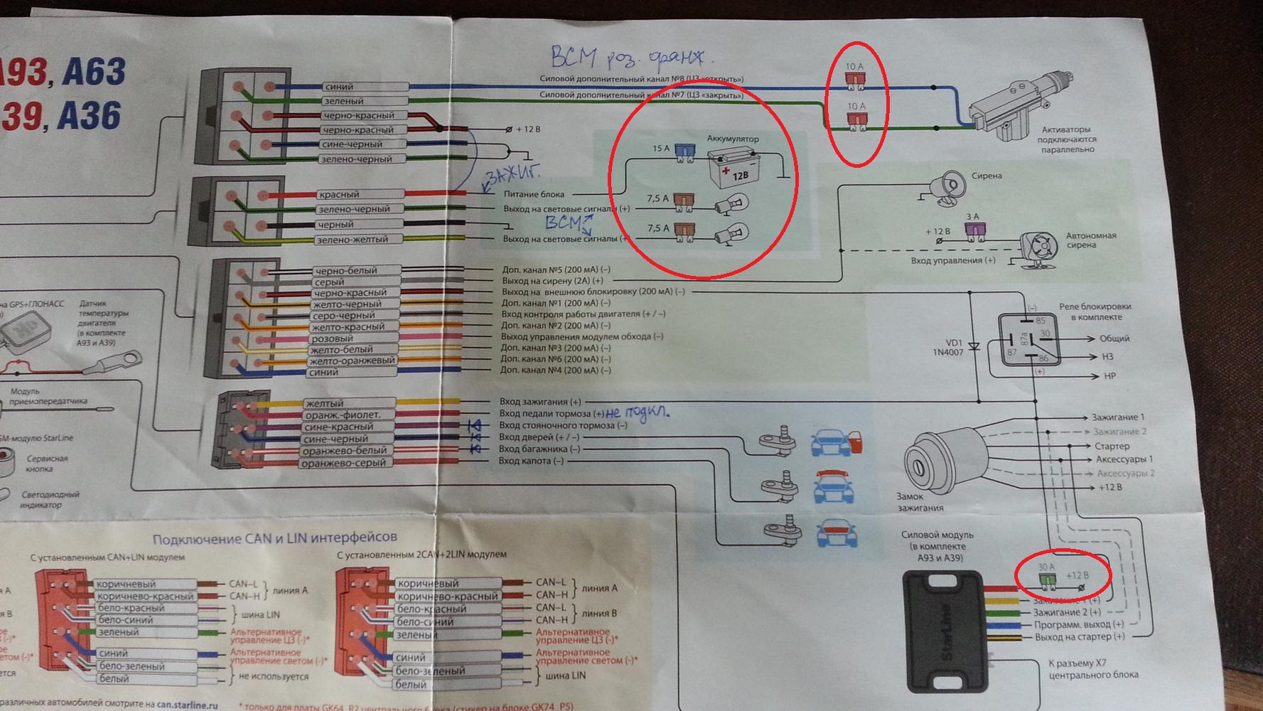

Ну и подходим а самой изюминке мероприятия. Вопрос, а имеет ли сигнализация функцию автозапуска?
И при условии тонких проводков и детских предохранителей, каким образом развязать силовые реле автозапуска с питанием от АКБ в 17АЧ максимальным током в 5А.
Добавлено 04 Окт 2020 в 04:20
И аналогичный вопрос умнику, который мнит себя модератором, видел ли он своими глазами провода сигнализации подключённые к замку зажигания. Может поведает о сечении данных проводков.

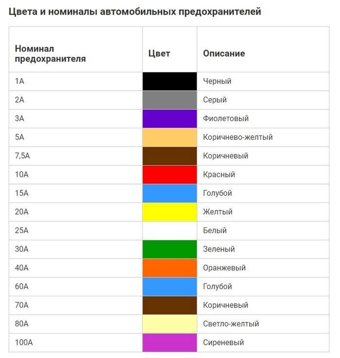

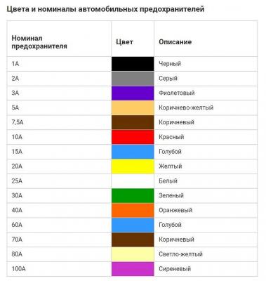

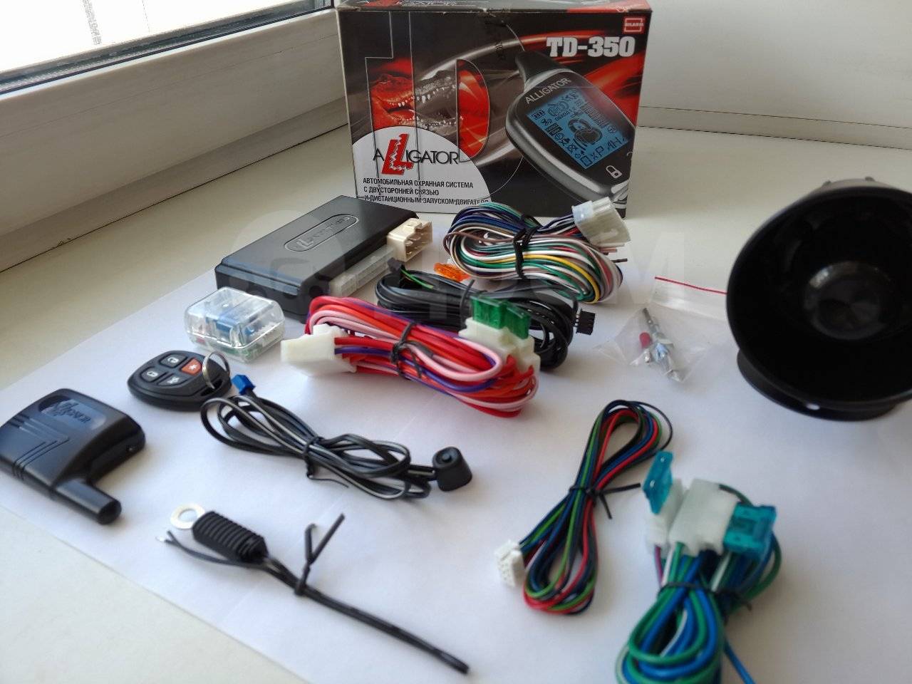

Цитата: Paxxa от 04 Окт. 2020 в 04:17видел ли он своими глазами провода сигнализации подключённые к замку зажигания. Может поведает о сечении данных проводков.
НЕ только видел я а ещё и монтировал, там те же 2,5квадрата на коммутационных контактах реле и предохранитель 30ампер, но я их не касаюсь и ни какого отношения к делу это не имеет.
Специально для вас обвёл предохранители красным, а то вдруг не разглядите.
На моей старой сигнализации имени ALLIGATOR TD-350 точно так же макс перд 30а и провода такие же.
Ну и что бы вы смогли различить номинал предохранителя их цветовая маркировка.
Вы в очередной раз публично расписались в своём невежестве, поздравляю вас с этим.
