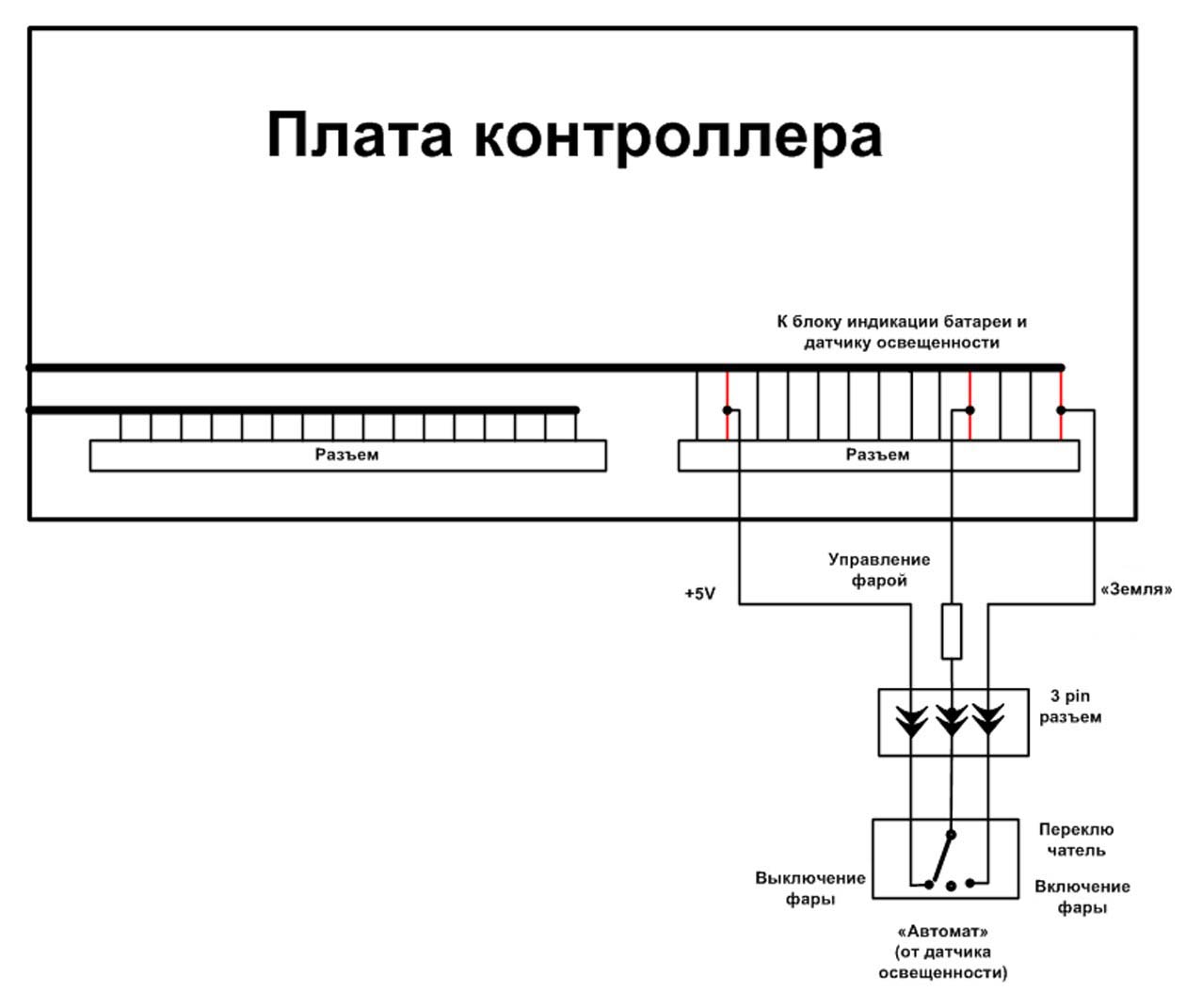

Индикатор температуры на собственной ленте колеса
Автор Taler, 25 Фев. 2018 в 11:27

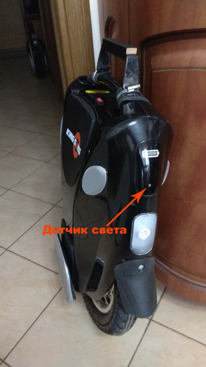

Я думаю надо делать не так - использовать лишь 6 делений одним цветом, но последнее постепенно меняет цвета, и переходит на следующее, когда накапливается.  Так более наглядна картина в общем. Не придется вспоминать "так, а зеленая полоса это у нас 20...30% или 60..80 :bw:."
Типа:
40%два синих
50%два синих и красный
60%три синих
70%три синих и красный
80%четыре синих
90%четыре синих и красный
100%пять синих
Taler
Это индикатор. Цель которого, в общем-то, просто обратить внимание пользователя на то, что происходит какая-то фигня. Достаточно вообще одного диода, на самом деле.
Диапазон 15-30 выбран не зря, пока лента зеленая, вообще париться не о чем, вспоминать ничего не надо. Когда мигает (любым цветом) - это паника-паника, срочно решать проблему.
А остальное так.  Ну, еще синий тоже хорошо заметен, и лучше при синем не катать.
Вот и все, собственно, что нужно помнить и для чего все это надо. Делать из этого шкалу термометра смысла нет никакого.

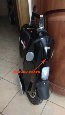

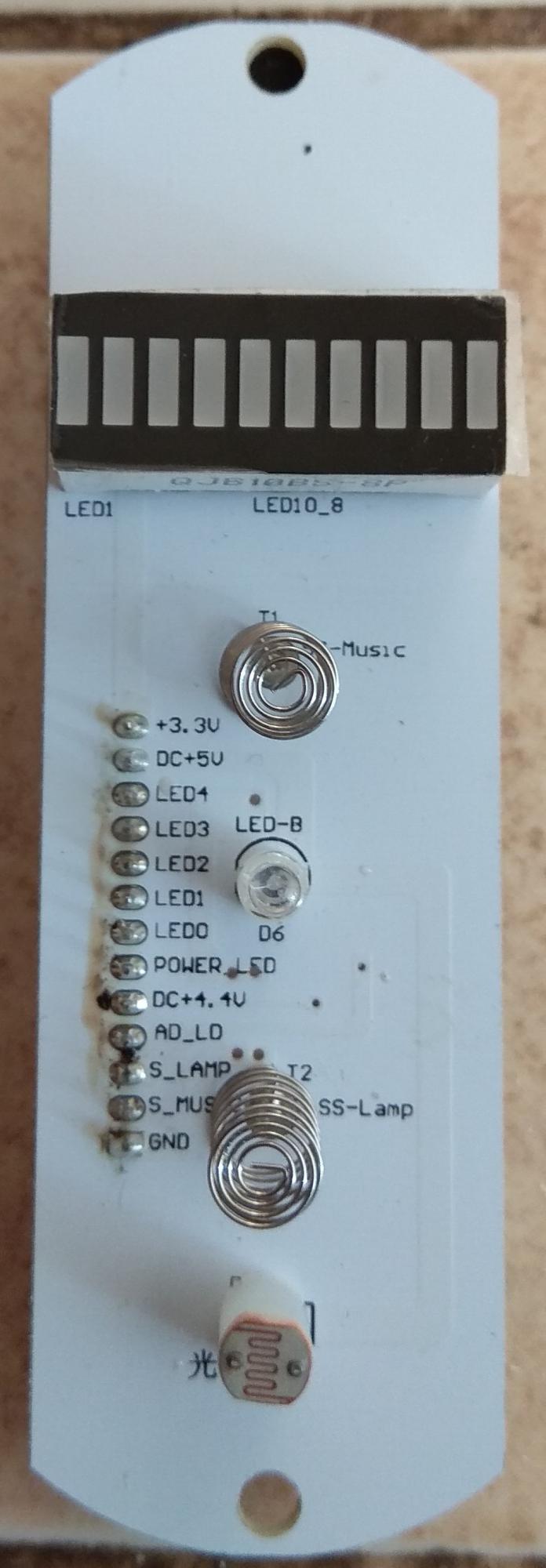

Отличный материал, к следующей зиме надо сделать. Только я, пожалуй, выведу индикатор сверху - в окошко вместо фоторезистора. Практика показала, что он вообще не нужен, и дырок сверлить не надо.

Я сам склоняюсь к тому, что это лучший вариант
