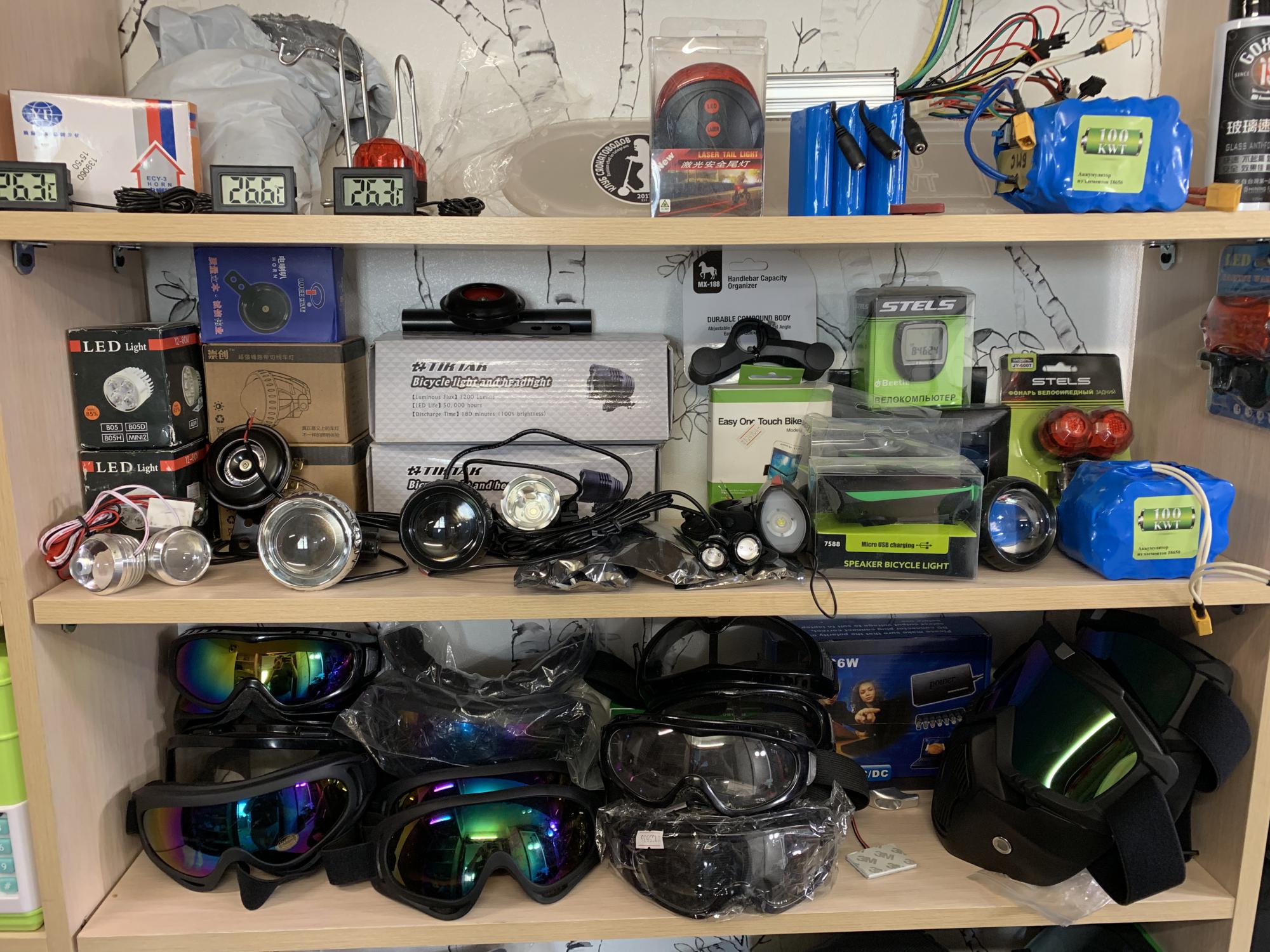

Цитата: Ivan 100KWT от 01 Дек. 2018 в 13:16
В наличии кучу света разного, в том числе и v1, заезжайте подберёте чтонибудь. Якорная 9
Вань, на второй полке слева это полицайки красно-синии?
Wanderer89
Ну с Краснодара далековато до вас ехать ))
