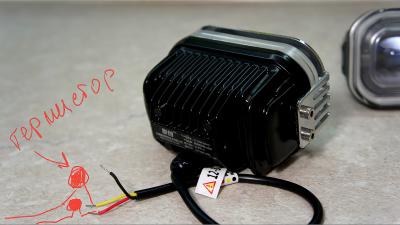

Термисторы припаивать последовательно на красный и жёлтый провода.
Я сделал проще. Там все проблемы из-за диода, который дополнительно включает ближний, при подаче питания на дальний (на кой такая схема вообще не ясно, но имеем что имеем).
Чтобы разгрузить этот диод - надо подключить выключатель дальнего последовательно с выключателем ближнего и можно обойтись без термисторов. По-крайней мере на 12В этот метод работает, хотя не вижу причин, почему бы ему не работать и на 80.
А 5 ом термистор я подключал на 12В - много. Долго прогревается и в итоге не выходит на полную яркость.

Хоть бы какой минимальный How-To с картинками сделали, был бы очень благодарен.
Фото
Ну как то так. :kidding:
Halten Lux 1200watt 52v/28,8 Ah гидравлические тормоза, мото-вилка.
Smok
Цитата: Геннадий от 15 Нояб. 2018 в 21:36Ну как то так. :kidding:
то есть просто перед фонарем поставить термистор? как я понял он сгладит импульс при включении?
ekross, 3kw, 72v 27AH,magura mt5e, kls7230s, marzocchi 888 rc3, DNM DV22AR, R18
Геннадий
Цитата: Smok от 15 Нояб. 2018 в 22:18как я понял он сгладит импульс при включении?
Совершенно верно 👍

Я имел в виду как починить фару которая не переключает ближний-дальний а светит всеми сразу
Геннадий
Уже только ремонт, менять чип, Василий описыаал несколько страниц назад, это ещё то удовольствие, а этот способ нужно ставить перед установкой, тогда всё ок будет.

[user]Vais Tech[/user], диоды выпаивать горелые. А разобрать её нетривиальная задача...
Vais Tech
[user]tmiaer[/user], да разобрал уже. Так диоды или чипы??
Я видел то описание. И в силу, видимо, природной тупости не могу понять что же всё-таки менять и какова процедура диагностики. Ну прозвоню я тестером диоды, возможно найду горелый, а как чип проверить? И надо ли? И как-то ну хоть минимально бы расписать. А то фару купил поставить даже не успел, пара тестовых включений и всё, не переключается. А покупал то только ради ближнего.

[user]Vais Tech[/user], диоды на входе. Читайте внимательнее посты. Чип у Васи сгорел, когда он на него 90 вольт подал. А диоды сами выгорают от пусковых токов.
Выдрать их и сделать независимое включение ближнего и дальнего.
