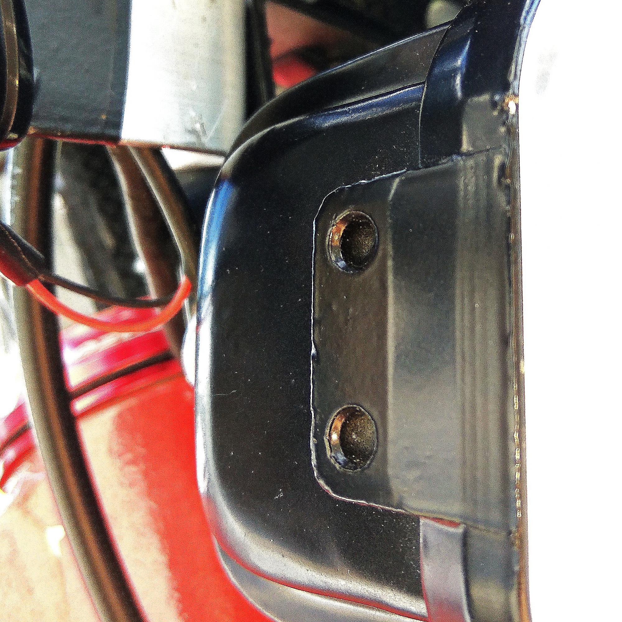

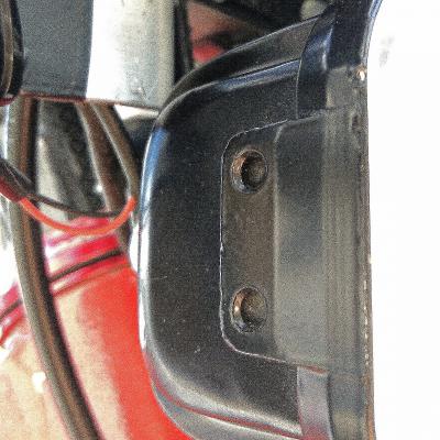

[user]bambirtuya[/user], о как, спасибо, как  раз вроде метчик на 4 мм завалялся.
Prof.Power
Цитата: quadlike от 24 Июнь 2018 в 14:55Prof.Power, готов ее забрать. Теплую
Резервируйте сами. Резерв открыт.
Цитата: Stanislavchik от 24 Июнь 2018 в 20:45мои 4 мм вкручиваются только на 1 - 2 оборота и клинят, думаю, может на фаре резьба нестандартная
При таком закручивании, скорее всего резьба действительно не стандартная.
Bafang 750W 48V 15,6 Ah
Dimentor-spb
По опыту установки птф от Хелла могу предположить что в корпусе нарезано только часть резьбы, далее вы комплектными винтом нарезаете самостоятельно, методом осторожного вкручивания онного. Но это мое IMHO а не руководство к действию.
Stanislavchik
bambirtuya
Ром, нет там резьбы от слова совсем. возможно, конечно применять самонарезающие винты(а-ля саморезы) с большим шагом, но проще нарезать метчиком под стандартный винт. только метчик нужно брать, который резать начинает сразу, а не с острым концом и плавным заходом. отверстие там 7мм глубиной.
Dimentor-spb
Да я уже понял по фото что там не все так просто :) Уверен для владельцев электротранспорта это не проблема, большинство продуктов сыровато и требует доработки.
