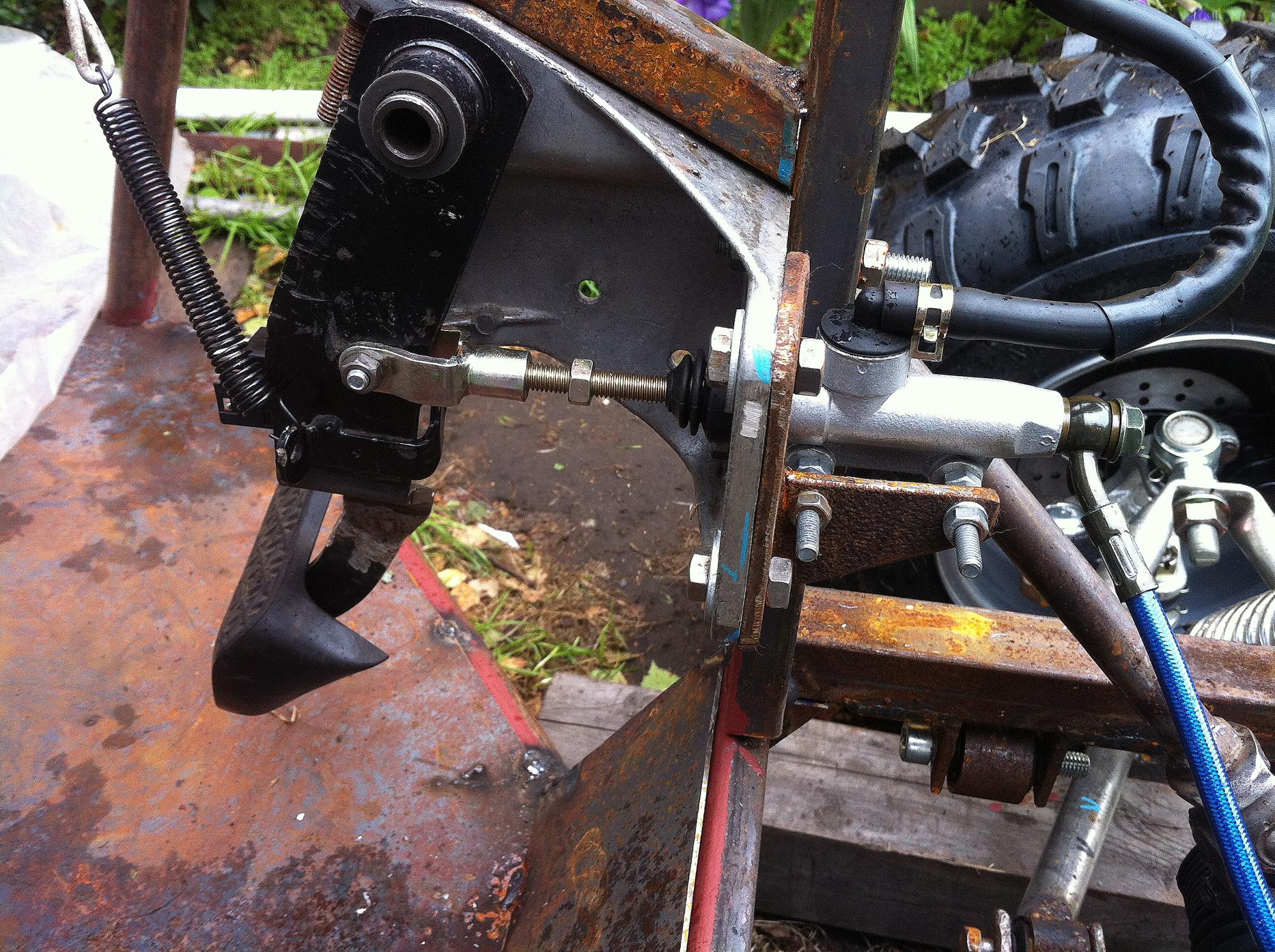

Коллеги, т.к. в этом сезоне перехожу на контроллеры Kelly KLS, то планирую воспользоваться функцией плавного электронного тормоза.
Судя по инструкции к контроллеру плавный электронный тормоз реализуется совершенно также, как управление газом - т.е. подачей напряжения 0-5В на соответствующий вход.
В проекте у меня уже реализован гидравлический тормоз. При нажатии педальки тормоза есть свободный ход (около 3-5 см), который я и хочу использовать для электронного тормоза. Т.е. при нажатии педальки на глубину 3-5 см - будет срабатывать эл.тормоз, а если давить глубже - уже гидравлика.
Вобщем, вопрос то смежный и по электронике и по механике. Могу ли я взять какой-нибудь датчик холла, приспособить его на неподвижной части педальки, а на подвижную - прилепить магнитик, и получить те самые 0-5В?
На каком расстоянии датчики холла реагируют на магнитики?
Я тут попробовал какой-то датчик - но он не работает на промежуточных положениях - или 0 или 5В и при смене полярности.

Да этот цифровой просто под рукой был. Моя задача - сделать плавный тормоз.
Вобщем, завтра куплю аналоговый холл (вижу, что в наличии в местном магазине есть SS495A - аналоговый), поэкспериментирую :)

Аналоговый работает примерно так: при отсутствии магнитного поля на нем примерно половина напряжения питания. При появлении магнитного поля одной полярности на нем будет смещаться напряжение в сторону увеличения, и чем больше магнитное поле - тем больше будет напряжение. При поле другой полярности все наоборот - напряжение станет уменьшаться пропорционально силе магнитного поля (магнитной индукции). Но эти датчики имеют рабочий диапазон от и до.  Если магнит будет слабый, не будет полного диапазона, если слишком сильный - диапазон работы уменьшится. Магнит нужно с продольной ориентацией полюсов. Поле должно плавно переходить с севера через нейтраль к югу. По этому там используют феромагниты.
У келли настраиваемые пороги с ручки газа и тормоза. Плюс возможность разместить тот или иной магнит на разных ручках тормоза, очевидно, разная. У меня в отпущенном положении ручки магнит прислоняется к датчику, загоняя его в минимальное напряжение, при нажатии просто отдаляется, поднимая напряжение с датчика до среднего уровня. И всё норм.
алабам
купите курковую ручку газа , механику отклонения  сами придумаете.
Просто , сравнительно не дорого , а главное без гемора по сопряжению магнита и ДХ.
big17
Курковая уже лежит, тоже для экспериментов куплена. Изначально ее и планировал приспособить, но надо посмотреть не получится ли громоздкой конструкция.
