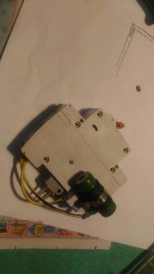

Автомат с резистором сделал. И на подключение к контроллеру и к зарядке искр нет.

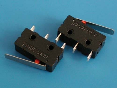

Резистор и микропереключатель. Автомат по току батареи или больше взять.
Добавлено 18 Фев. 2018 в 11:58
Микрик  в радиодеталях, с лапкой нажимной.

[user]Dimm5[/user], а можешь поподробней схему нарисовать, что за автомат, на сколько резистор [user]Dimm5[/user], собрал монстра) 5вт резистор 100ом
[user]markovdmitryyy[/user], проще зашунтировать автомат снаружи резистором на 1-5кОм 1Вт без всяких микриков.  Время предзаряда кондёров при этом - несколько секунд. Воткнул при выключенном автомате, подождал пять сек, включил. Это при подключении батареи к контроллеру. При подключении зарядки не вижу смысла всем этим заниматься, проблема решается банальным соблюдением очерёдности подключения: сначала в розетку, потом к батарее.
