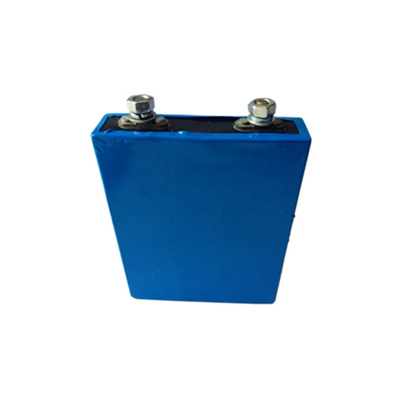

Изучаю предложения на тему покупки комплекта пакетов/призм для постройки батареи 40-50 Ач 60-72 В (с парой запасных ячеек). Номинальный ток 50 А, кратковременный 100 А. Рассмотрю варианты готовых батарей. Интересна возможность контролировать состояние ячеек, а не ждать пока само себя проявит, т.е. какой-либо вывод информации наружу, аналоговой или цифровой не суть. Срок не поджимает.

Что подразумеваете под контролем ячеек? вам необходимы ячейки на 40-50 Ач каждая или все таки параллельные соединения рассматриваете? И как тогда хотите контролировать параллельные соединения?
[user]DragonTM[/user], Человек вполне корректно формулирует хотелки.
Как правило, есть два основных способа контроля, 1) выводы колодок под селлоги, что на практике неудобно и создает риск попадания воды+коррозия.
2) БМСка с голубым зубом и выводом всех напряжений на экране смарта.
Посолиднее, оказывается даже дешевле, чем покупка 2-х нормальных селлогов.

ЗЫ: контроль нужен изредка, в черном ящике с торчащими плюсом и минусом о проблемах я могу узнать слишком поздно. Если буду собирать сам, то вопрос с контролем я решу по своему. А вот для тех, кто захочет предложить готовую, я свое требование озвучил. И мое мнение, что лучше потратиться один раз на возможность иногда следить за состоянием ячеек, чем потом кусать локти.

[user]Дмитрий71[/user], зачем вам сварочник?
Покупайте призматики с болтиками.
Их сборка- оч. проста, как в детском конструкторе.
Подсоединение БМС, это на час работы, если делать все оч. медленно.
Сэкономите кучу денег на услугах профилюбителей.  :kidding:
Igor_Bettery
Добрый день
Есть в наличии 44 ( возможно 48) призматиков по 24-25ач, на болтах. Ток отдачи 3С, ток заряда 1С. Размер 70*27*180 ( вместе с болтами). Год производства 2015. Тестировал выборочно, все отлично. Цена по 1100 р. Если интересно - напишите пожалуйста в ЛС. Титан тоже могу привезти по хорошей цене.
