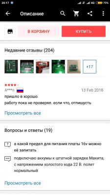

felcinger
[user]vel5[/user], читайте отзыв по этой БМС:
Добавлено 15 Фев. 2018 в 20:20

[user]felcinger[/user], не надо так делать. Бмс конечно выдержит напряжение на входе минимум в два раза выше, чем номинал батареи. И отключит её при перезаряде. Но что если всё-таки она решит умереть?
vel5
Цитата: felcinger от 15 Фев. 2018 в 20:18vel5, читайте отзыв по этой БМС:
Всё правильно, я же не знал о какой BMS Вы говорите, поэтому и написал
ЦитироватьBMS может быть ничего и не будет
и предложил BMS которая должна наверняка выдержать это :-)
