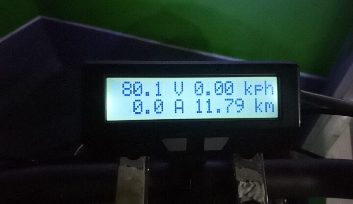

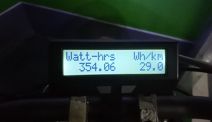

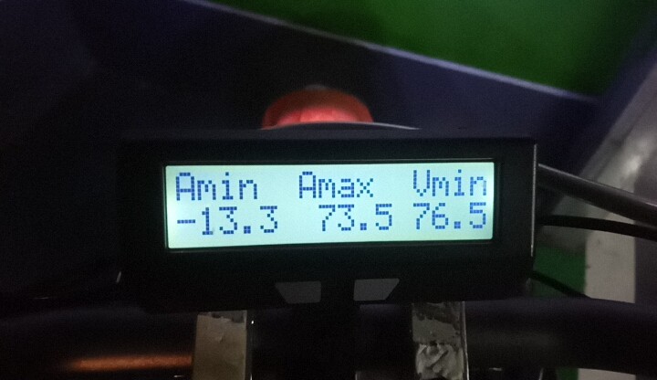

Сегодня опять немного поднастроили контроллер deco65
двигатель DA90S W2 (5000 оборотов в мин)
мотик РАШ3 - (тяжелый который)
Дорога: город, небольшие подъемы, спуски, светофоры, не экономил сильно, но и не гнал,
ну вот результат:
Принимаем оплаты в биткоинах

Ну так для увеличения момента и делалось это. И первый вариант намотки был правильный и второй, просто как показали тесты на живом мотоцикле - для конкретной мототехники - второй вариант намотки более оптимальный оказался, даже есть ли бы была возможность увеличить на много момент - за счет потери скорости - мы бы все равно пошли на это - на мотоцикле если что можно компенсировать потерю скорости (при большом) моменте увеличением передней звездочки. И даже если например: 1 вариант передняя звездочка 10 зубов, а во втором передняя звезда 14 зубов - но при этом мотоцикл будет ехать с одинаковыми показателями - то второй вариант всегда предпочтителен - потому что чем больше диаметр передней звезды - тем меньше шум от цепи, и меньше износ цепи.
и On4ip - правильно сказал - что мощность не изменилась.
Мы просто оптимизировали использование этой мощности - если так можно сказать.
