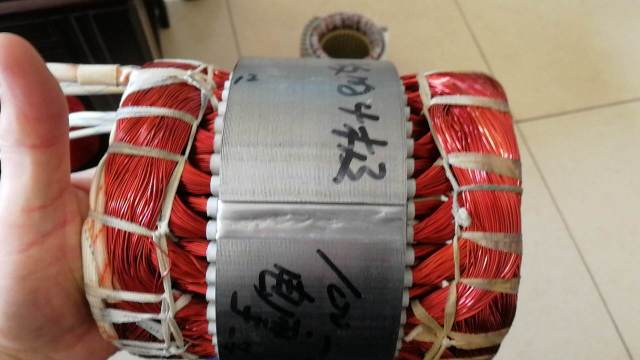

Цитата: kor от 27 Июнь 2018 в 15:36Скажите пожалуйста, какое сопротивление обмоток между выводами фаза-фаза этого протестированного мотора?
35mΩ
На серийном уменьшится немного, лобовые части станут меньше по одному см с каждой стороны, у предсерийного, они перестарались когда мотали обмотки.
on4ip
Мне кажется что не верная величина, при таком сопротивлении вы с батарейки должны были видеть 4 квт потребления при 70Нм и нуле скорости.

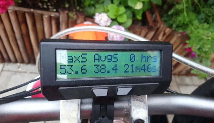

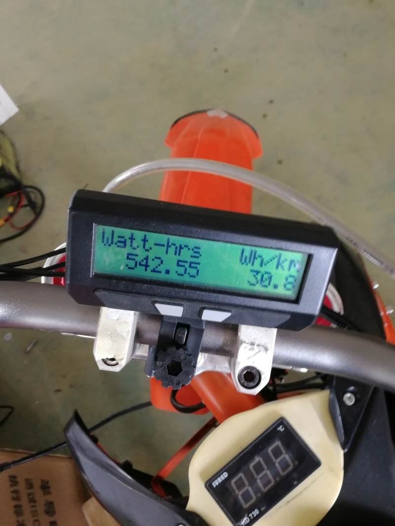

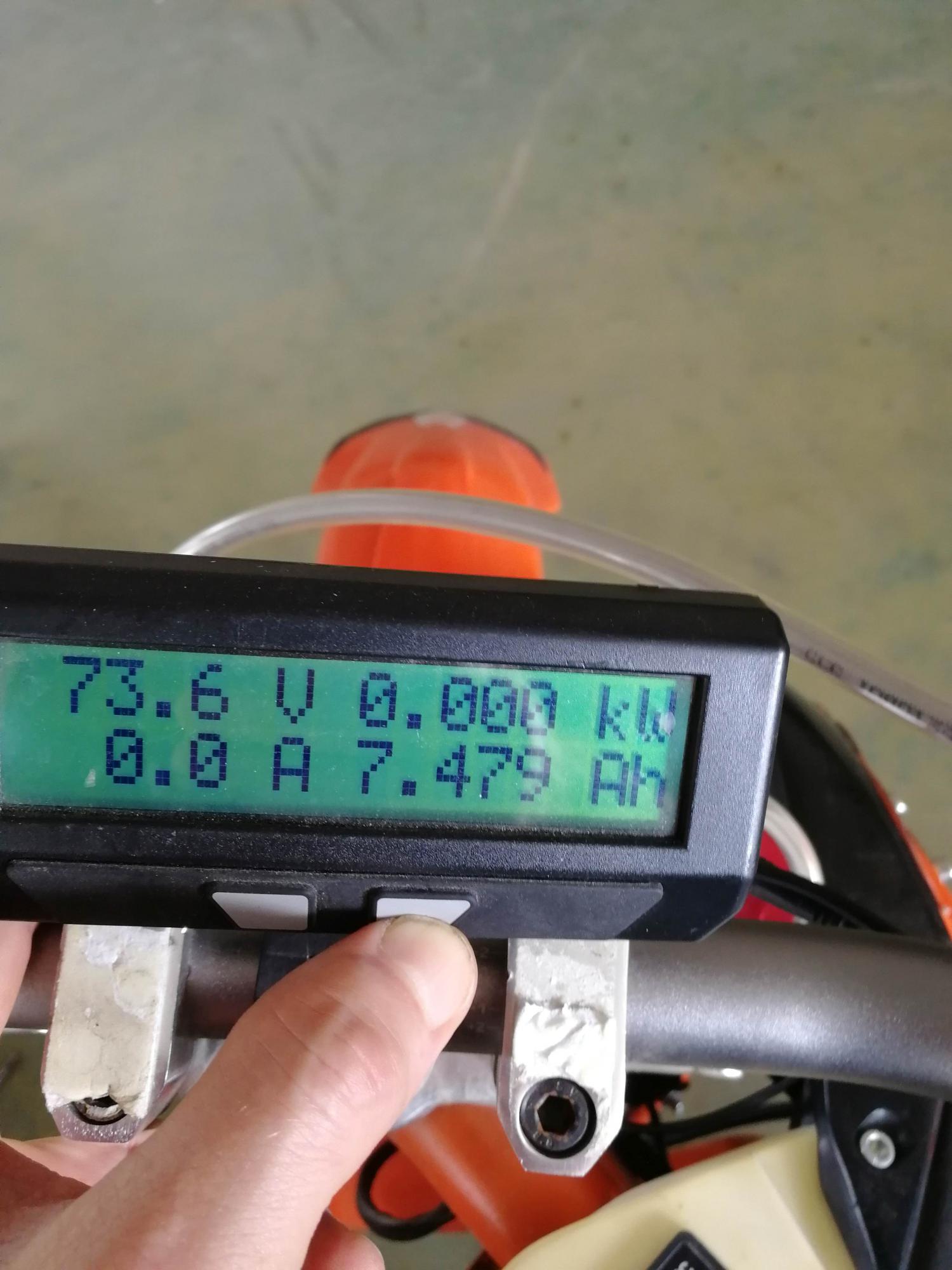

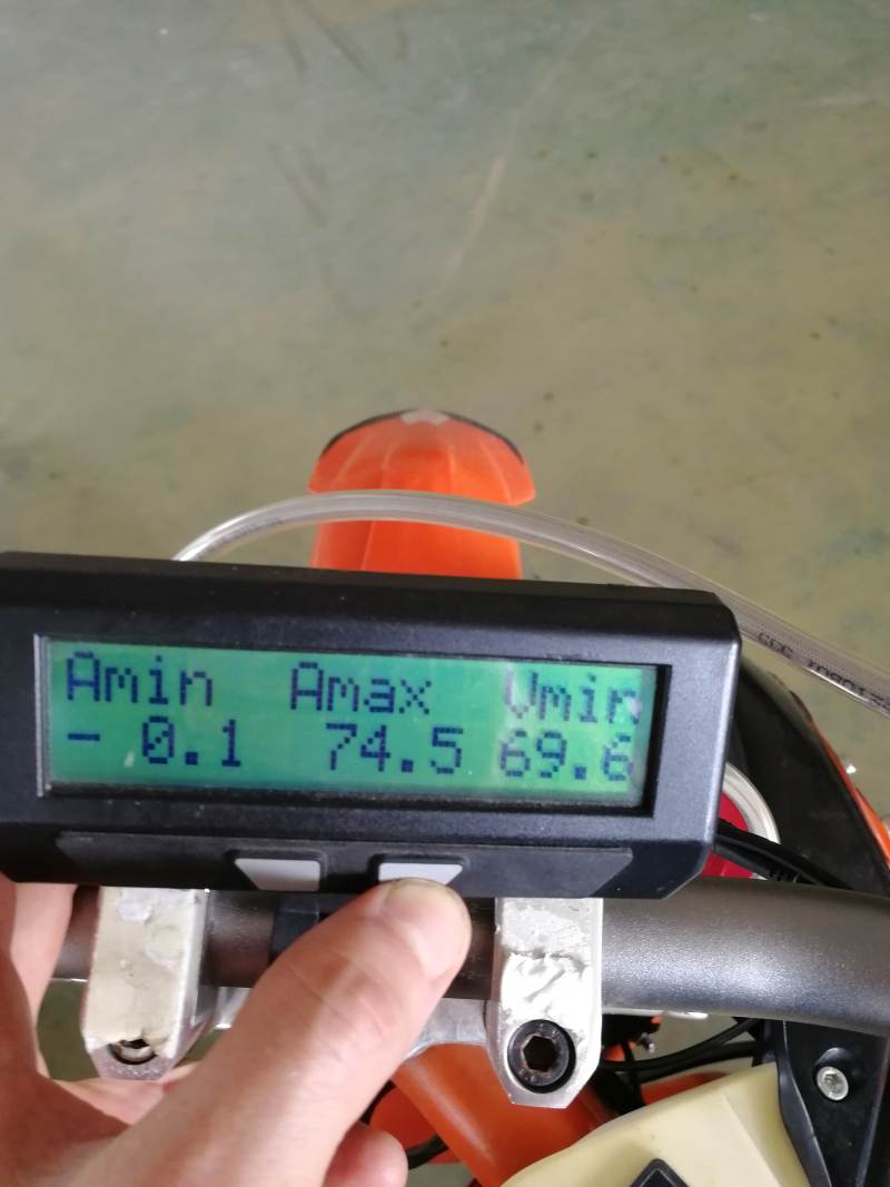

Последние три дня занимались отладкой контроллера.
В контроллере есть два режима, эко и спортивный.
Эко режим ограничен скоростями 3200 оборотов 60 км/ч (их можно менять по желанию) и токами 150 А, для комфортной городской езды.
Соответственно и расходы низкие. Для обычной езды, чтобы получать удовольствие спортивный режим. Ним мы больше всего и занимались.

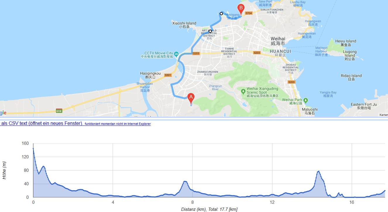

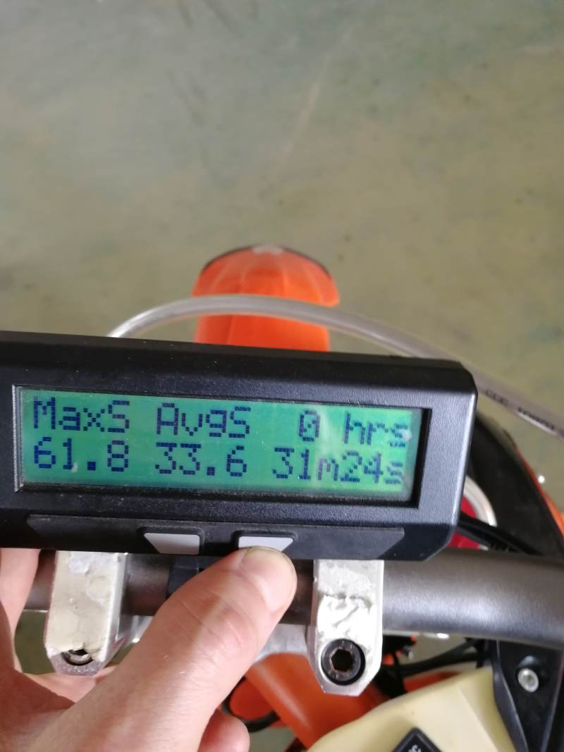

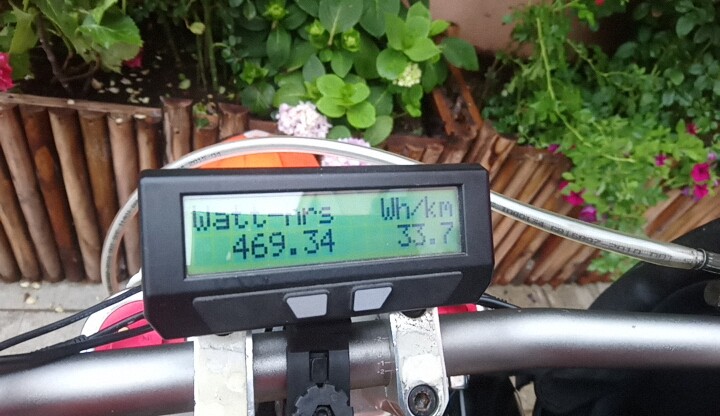

Вот уже реальные расходы и показатели при поездке по городу более полу часа.
Средний расход 30,8 Ватт часов на км.
максимальная скорость 61,8 км/ч, средняя 33,6 км/ч (обычный средний городской режим скорости, вечером когда движение не большое можно и побыстрее и остановок поменьше.)
Основная часть маршрута практически равнинная, и только три участка подъёмы и спуски.
На этих плоских участках прошлый раз и снимали показания с БМС по токам и скоростям. Лучше места не найти.
Эти же дороги используем для отстройки контроллера по скоростям. Ещё работа предстоит. Отстройка ослабления поля по скоростям , чтобы выставить оптимальные параметры на скоростях выше 60 км/ч.
С учётом, что это не лёгкий велосипед а мотоцикл и не трассовый а для бездорожья, то результаты хорошие.

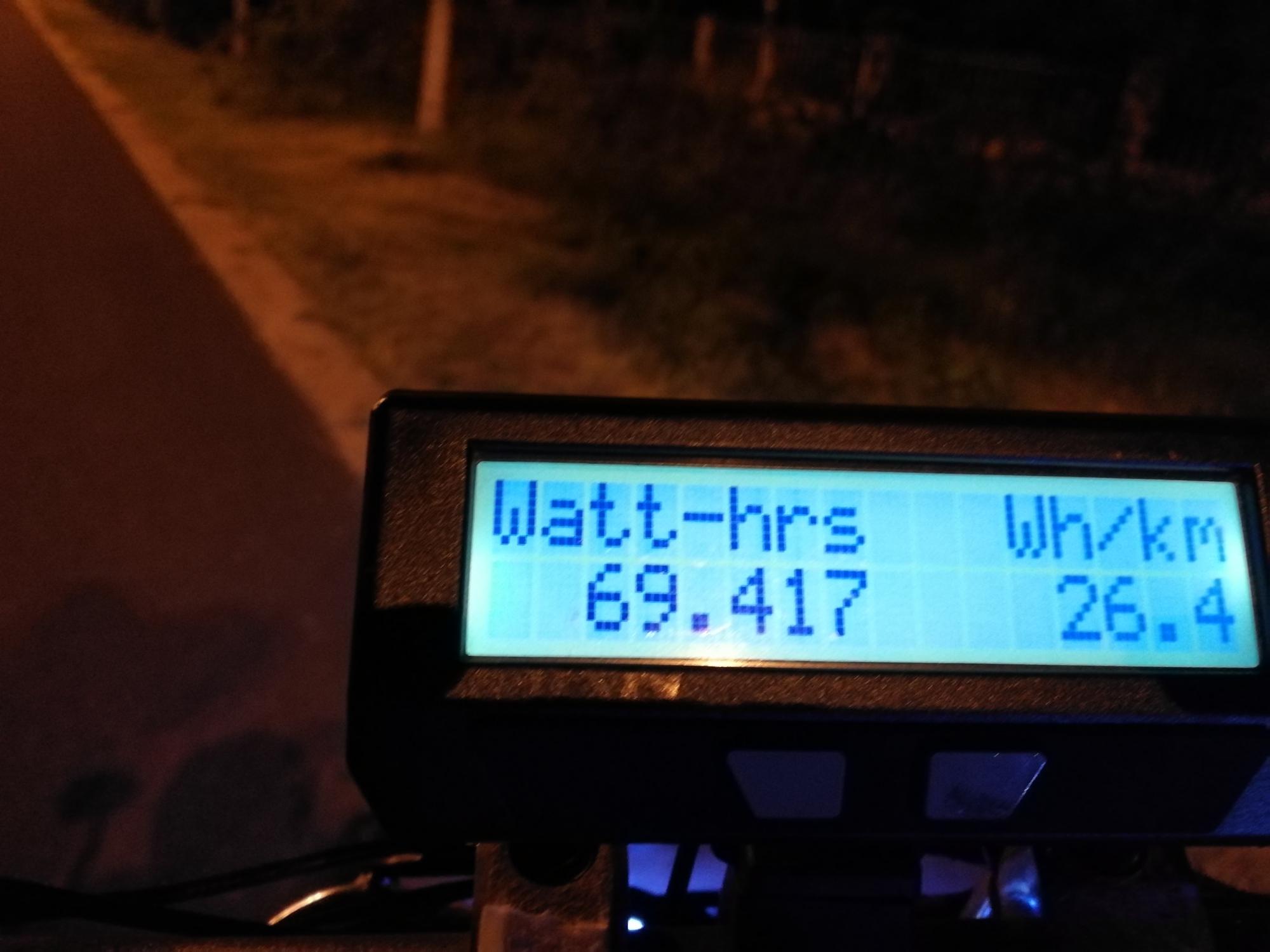

Дублирую здесь пост который разместил в теме контроллеры denzel DECO, тк. он имеет отношение к данному двигателю:
Сегодня мы внесли изменения не большие в параметры контроллера - теперь едет быстрей и расход на больших скоростях снизился.
На 70кмч - (по ровной дороге при постоянной скорости) 45А-55А - просто сложно точно держать скорость, в прошлый тест на этой скорости потребление было около 65-70А, также немного изменился звук двигателя - стал мягче.
Снизилось очень заметно потребление на высоких и низких скоростях а вот на 40 кмч - потребление осталось как былою
На испытуемом образце:
контроллер DECO65
двигатель DA90S
Результаты измененных параметров сохранены в файл и данный файл можно самостоятельно загрузить на контроллер - грубо говоря мы будем рассылать постоянные обновления.

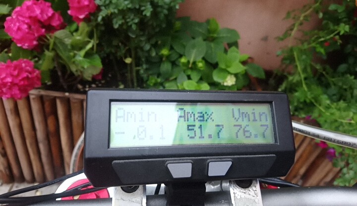

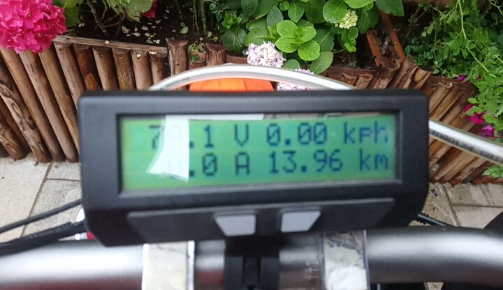

Пока делается железо - а именно делается заказные крышки двигателя - мы пробуем разные варианты намоток двигателя - очередной вариант DA90S - мы уменьшили максимальную скорость с 6000 об/мин до 5000 об/мин, и увеличили крутящий момент на 15%.
Сегодня первый заезд на РАШ3 (торнадо) - еще не вполне адаптировали контроллер под новые параметры двигателя, скрины циклоаналиста:
Напоминаю для справки: вес мотика с райдером - более 200 кг
На мотоцикле не вполне отрегулированы тормоза - немного зажимают тормозные диски.
Контроллер DECO65 (65А номинальный ток и 165А пиковый), контроллер немного задушен до 150А пикового и 50А номинального), при этом старт и ускорение очень бодрое - сегодня дождь - особо не поснимать было.
Если завтра погода позволит - сниму ускорение.
