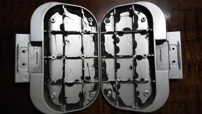

Всем привет!

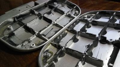

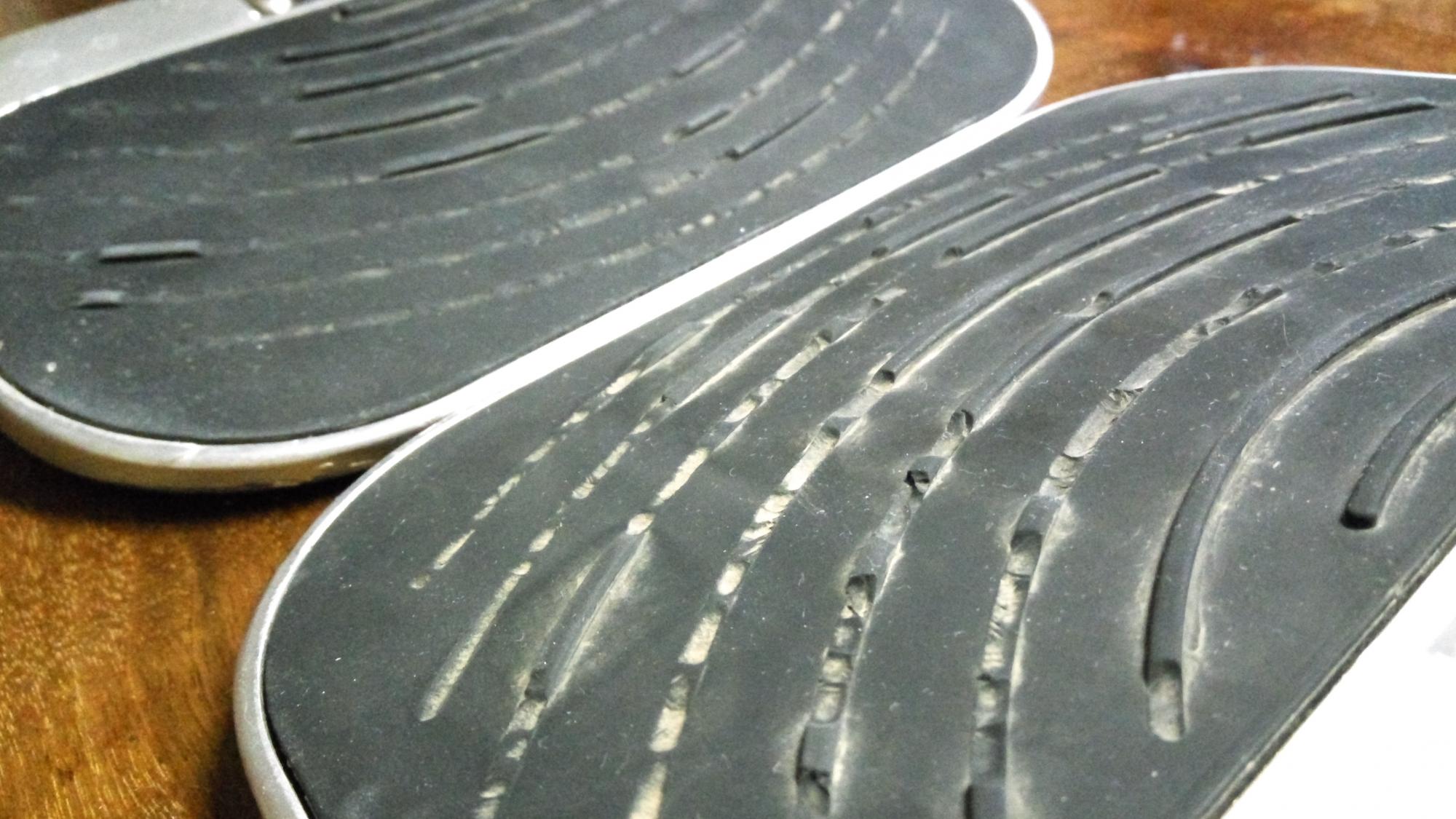

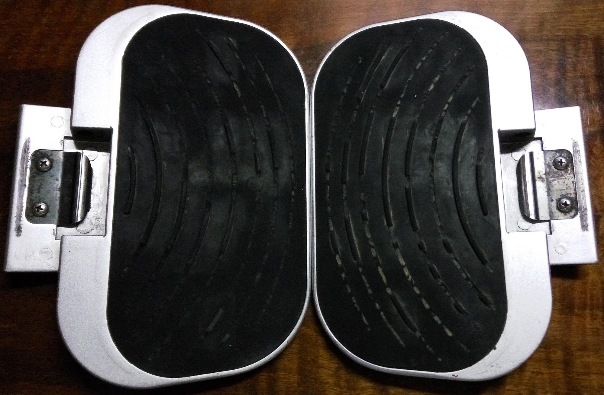

Несколько месяцев я катаю на моноколесе КС-16. За это время рельеф подножек стал отличаться от оригинального, поистерся. Он и в первоначальном виде не очень хорошо удерживал ногу, особенно в сырую погоду.

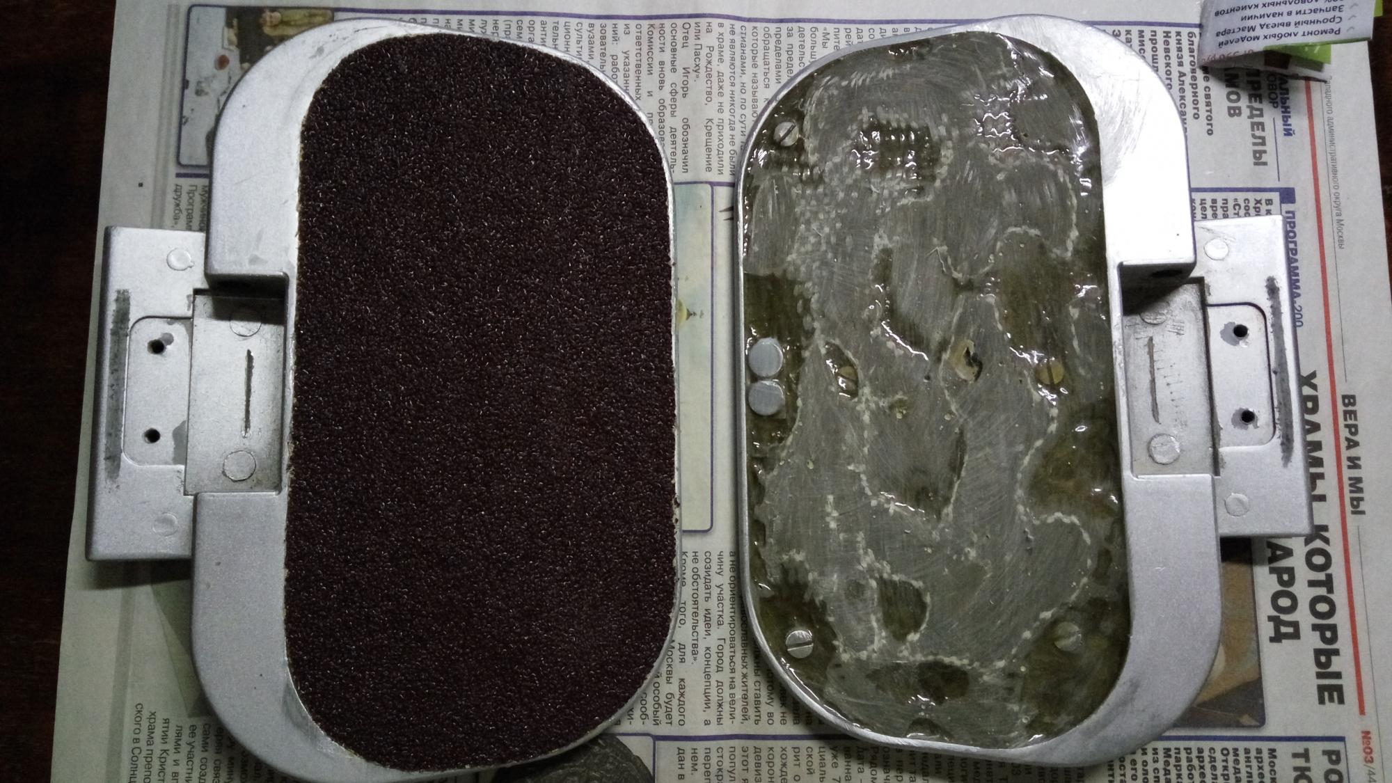

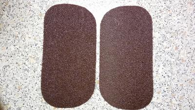

Решено было переделать. Поставить шкурку водоупорную на тканевой основе. А так же убрать металлические пластины, а фиксацию в сложенном состоянии осуществлять с помощью магнитов.
По задумке шкурка приклеивается к плоской поверхности твердого материала с помощью клея титан.
Поверхность создавалась с помощью заливки всего объема эпоксидкой.
Для этого ризинки были вынуты, в отверстия с резьбой я вкрутил шурупы для большей фиксации заливки.
Заливка ЭД-20 + Этал-45М + стеклоткань.
Дальше стандартно - зашкурил, намазал клеем, приложил, придавил.
Мне нравится как получилось и по внешнему виду и по эксплуатационным свойствам.
Это уже вторая пара модернизированных подножек. Первая ходит с начала зимы - по виду как новые.

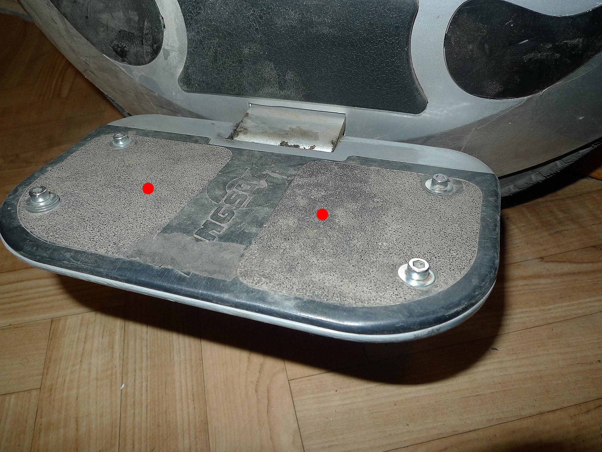

Сделал шипы из винтов DIN 912 4х8. Чтобы не раскукожили пластик, подложил шайбы. Там где три шайбы, резьбы винта на 8 мм не хватало. Пришлось использовать винт на 12 мм.
Держат кроссовки и трековые ботинки хорошо.
Есть желание сделать еще пару таких шипов ближе к середине педали, там где отмечено красным, но, однако, придется сверлить педаль насквозь, чтобы закрепить винты...
Dennis
Цитата: Zhule от 10 Окт. 2018 в 18:10придется сверлить педаль насквозь, чтобы закрепить винты...
Если выкрутите те шипы что стоят, то снимнтся черная пластиковая накладка, вот её и надо сверлить, а не педаль.
