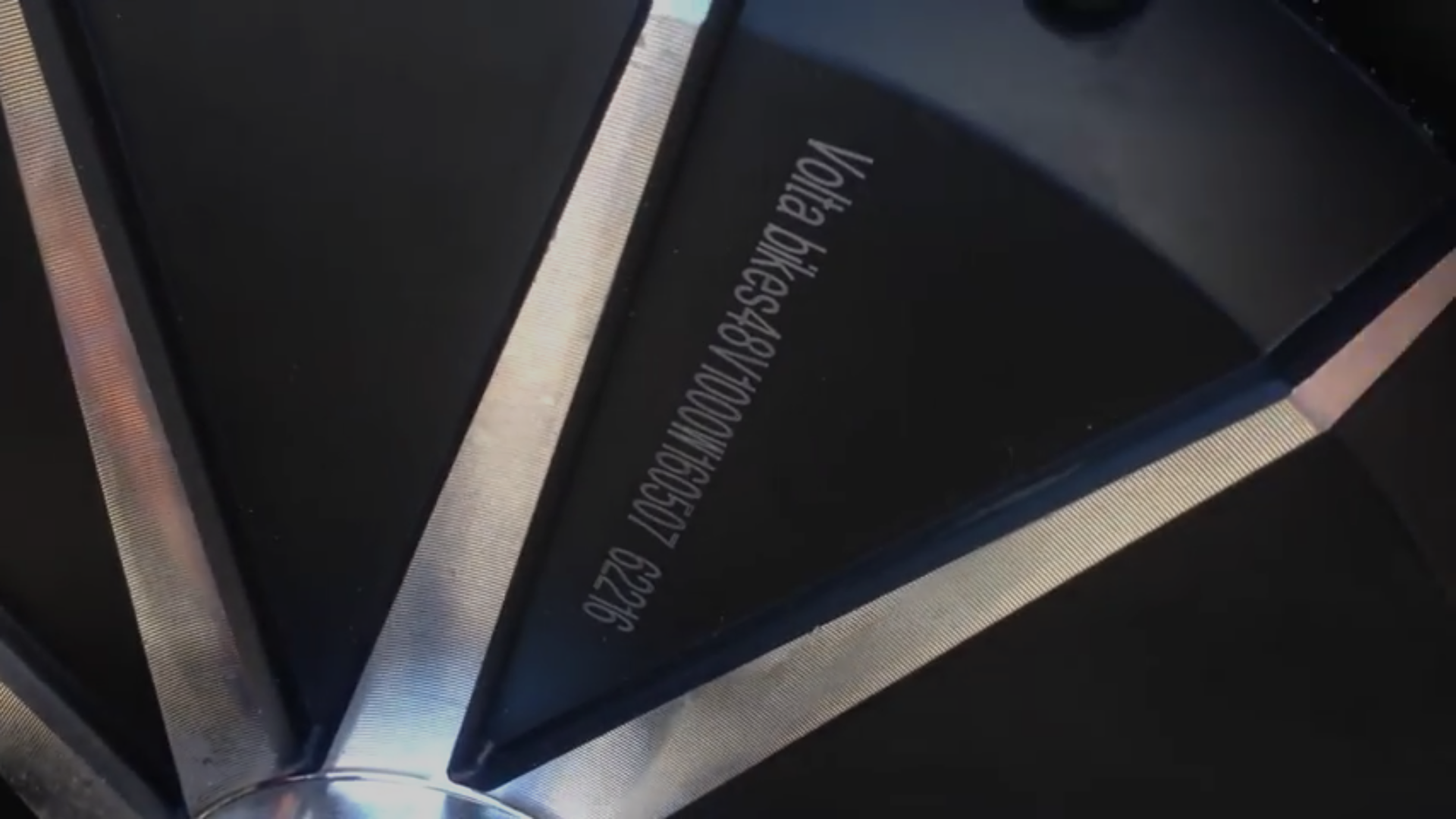

[user]tmiaer[/user], https://youtu.be/fSbNxTvVm6Q   собственно почему я и обнадежился 2мя кВт. В видосе на 1.5 и техника двигается, правдо так и не показали как едит те 10 метров что проехал както не дают понимания.

[user]tmiaer[/user],  там есть момент они приблизили и видно маркировку на моторколесе 1.5кВт.

кстати на видео даже не 1.5, а 1кВт моторколесо.
вот скрин с видео.

бюджета еще нет, все так в фантазиях и прикидках. вопрос изначально стоит потянетли двиг на 2кВт(из первого поста ссылка) мот иж если его установить вместо обычного движка на раму чтобы он цепь крутил и колесо вместе с ней. т.е. по сути больше ничего в конструкции не меняя. А про 2кВт я надумал посмотрев видос(ссылка выше) где стоит мотор колесо всегото на 1кВт
