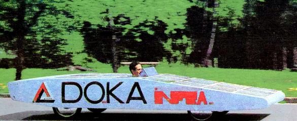

stels
Весной 1989 года солнцемобиль построил творческий коллектив под руководством А. Кноха, финансируемый Центром НТТМ «ДОКА» в подмосковном Зеленограде. Летом 1989 года его сопнцемобиль демонстрировался на Всесоюзном конкурсе самодельных автомобилей в Набережных Челнах, а затем был отмечен серебряной медалью ВДНХ СССР на Всесоюзной выставке «НТТМ-89».
А. Пополов, кандидат технических наук (За рулем №1, 1991)
И скажите чего в нём такого что нельзя собрать сейчас самому?
