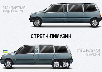

Вот я почти на 100% уверен,что заявленный электромобиль (34 км ежедневного пробега на солнечной зарядке) можно сделать из такого реального донора ( для нас не реального):
Наша любимая удлиненная Ока.
http://electricmobile.org.ua/forum/go.php?http://shockauto.ru/oka-nestandartnyh-razmerov/
А ведь из обычной Оки сделать удлиненную,как в стандартной модификации,не такая уж трудная задача.Задние боковые двери не обязательны.Режем пополам Оку и удлиняем.
А двери одной задней ( багажной)достаточно.

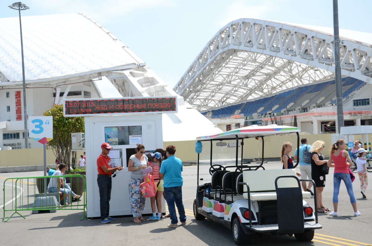

в Сочи гоняют гольф кары на СБ на половину дня говорят хватает потом от тяговых а вечером все равно на якорь приходится вставать
владимиррр
#8
deniska_aa.....в Сочи гоняют гольф кары на СБ...
Как я понял,34 км в день они легко от солнца могут?

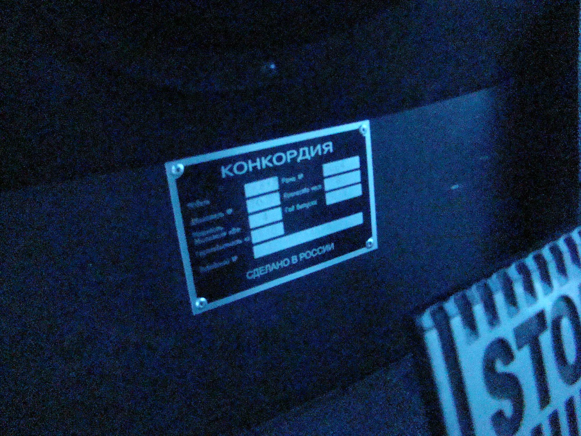

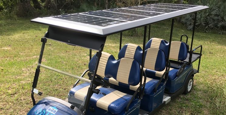

Утилитарная машина, предназначена для перевозок пассажиров, оснащена трансформируемым задним сиденьем. Может использоваться как 6-и местный пассажирский гольфкар, либо грузо-пассажирский хозяйственный электрокар с пробегом до 75 км.
Технические характеристики:
Система питания   Двигатель общим напряжением 48V с рабочей мощностью 5.0 KW AC.
6 шт. 8 вольтовых аккумулятора Trojan T105, общим напряжением 48V
Встроенное автоматическое зарядное устройство, питание от 110V/220В, 50Hz.
Контролер CURTIS с плавным притормаживанием при отпускании педали газа.
Корпус и рама   Высокопрочный корпус из усиленного композитного материала, оцинкованная рама.
Грузоподъемность   640 кг
Тормозная система   Гидравлические тормоза повышенной эффективности
Рулевое управление   Руль с шестерней и самокомпенсирующейся одноступенчатой рейкой.
Сиденья   Двухместные сиденья с влагоустойчивым покрытием
Центральная панель   Панель с информационным табло (аналоговое) уровень заряда батареи, выключателем зажигания, переключателем переднего/заднего хода, электронное табло пробега в моточасах.
Длина   4380 мм
Ширина   1180 мм
Высота   1890 мм
Масса   738 кг
Максимальная скорость   32 км/ч
Запас хода на одной зарядке аккумулятора   до 75 км
Угол преодолеваемого наклона   20°
Уровень шума   <50 --50--="">
Коробка передач   Автоматическая, с переключением переднего и заднего хода
Батареи   Обслуживаемые
Клиренс   120 мм
Колеса   10 дюймовые широкие, с легкосплавными дисками
Производство: Россия

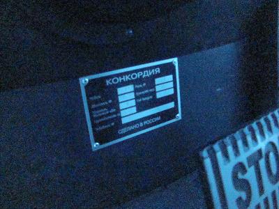

Шестиместный пассажирский электромобиль "Конкордия ГК6+2" предназначен для перевозки пассажиров по закрытым территориям (парки, гостиничные комплексы и т.д.). Электрокар отечественного производства оснащен солнечной панелью 185W, тонированными фарами, защитой пассажиров от ветра и осадков, комфортабельными влагостойкими сиденьями, ремнями безопасности и 10 дюймовыми легкосплавными дисками, 4-мя подстаканниками, держателем карты и 12V розеткой уже в базовой комплектации.
Широкая и мягкая резина с низким давлением на грунт, позволяет передвигаться по дорожкам с любым покрытием, не повреждая его. Мощный двигатель и эффективные тормоза позволяют использовать гольфкар даже на самом сложном рельефе. В качестве опции предлагается адаптация машины для работы при минусовых температурах.
Солнечная батарея 185 вт при таких размерах,мало.Может реальная мощность указана?
Тогда паспортная будет 400 вт?Как то желательно бы узнать что за панели,их там 6 штук,кпд.
Нашёл в инете мощность панелей до 500 вт.Вот это похоже на правду.Этот гольф кар способен за день накачать энергии,чтоб проехать наши 34 км.По крайней мере без пассажиров должно получиться,ведь вес его 738 кг.

водила не больно распространялся,
типа "ничего не знаю я тока водитель"
шустрые это точно ! сам видел !
и опять же,
только на закрытых площадках
и только по асфальту

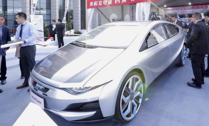

Китайская компания Hanergy готовит серию электромобилей с солнечными панелями
https://autoreview.ru/news/elektromobili-na-solnechnyh-batareyah-novaya-volna-iz-kitaya
SerKornet
Всё это не для нас, точнее не для нашего климата. Нет у нас необходимой выработки энергии от солнечных панелей.
Так для Эмиратов и Калифорнии со Флоридой.
