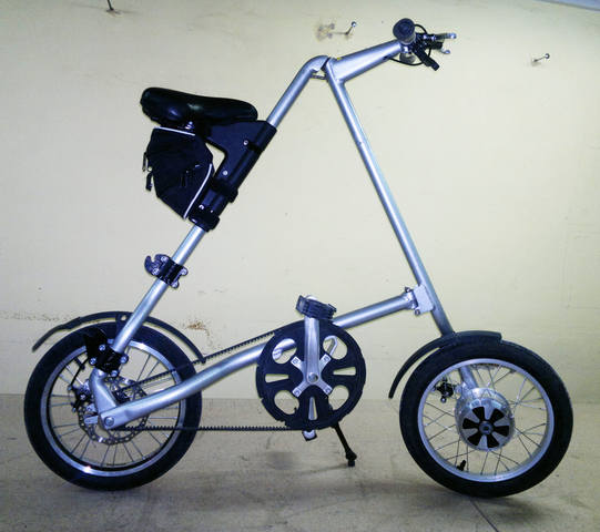

Всё так и сделал  и всё ожило - заработал вентилятор в ЗУ.
Батарея быстро зарядилась за пару часов.
Но проблемы продолжились.
У меня на хранении электровелосипед на 48в.
Вернул батарею на 48в в родной электровелосипед к своему контроллеру, управляющему дисплею и электрогазу, мотор-колесо отключил, а подключил к трём силовым проводам свое мотор-колесо от Стриды.
Включил дисплей - индикатор показал полный заряд и попробовал газануть -  ни какой реакции.
На дисплее стал переключать девять режимов-скоростей, ни на одном режиме мой мотор даже не дёрнулся.
А батарейка на 48в. интересная, когда я её от всего отсоединил в ней стала гореть красная полоса, пробиваясь через упаковочный полиэтилен.
Как будто там проводка раскалилась - так и оставил в цеху - может к утру цеха не станет?...   ;-D

Красная полоса это скорее всего светодиоды БМС индикация балансировки. Нагрева же нет? (в смысле раскалилось докрасна)
Вам проще было эту АКБ 48В зарядить до 50-51В и сразу к 36 В контроллеру подключить на стриде. По идеи он не дожен сгореть.
Описание выше плохо понял , но как я понимаю провода от датчиков холла МК стриды не подключали к контроллеру.
Подключения только фазных проводов недостаточно.

ЦитироватьПодключения только фазных проводов недостаточно.
Это точно, особенно если холлы не отключены от велосипеда. Холловский разъём может быть сильно разным и придётся изрядно помучиться с ним, но подсоединять надо обязательно.

Ну кажется поехала ЭлектроСтрида по настоящему.
Просто заменил батарею 36в. на батарею 48в. И моторчик преобразился и поехал как надо.
У меня на моторном колесе установлен спидометр.
На холостых максимальных оборотах при 36в. показывал 49км.ч.
теперь на 48в. показывает 65км.ч.
Электросистема отключаться перестала.
spb-e
значит проблема в АКБ гирика была , отрубала защита или от перегруза или от просадки. Нужна АКБ нормальная на 36В
48В ставить смысла нет на мой взгляд . Нужны испытания  среднего расхода Вт*ч/км  чтобы понимать насколько сильно страдает КПД.  Возьмете Ваттметр и проедите прямолинейно со скор 25 км/ч на газу км 3-5 . Посмотрите сколько Вт*ч сожрало. И можно будет прикинуть расход

Средний расход не показателен, поскольку для мелкого ДД основная потеря во время старта, относительная доля которого мала.
[user]М-Велосипедист[/user], а рекуперация или электротормоз есть? Как с накатом?
Цитата: spb-e от 17 Фев. 2018 в 17:57
может мотор для след проекта побольше взять ;)  более тяговитый
Можно переключить обмотки на в два раза большее число витков. В чуть более, чем половине случаев это реально. И будет от 48В как раз 30 кмч с бодрым стартом. Больше этому велу не нужно.

Тут ещё такая мысль есть: перейти на 24в. (батарейка компактнее легче и дешевле)
"Можете просто попробовать от одной батареи на 24 вольта .... для этого нужно на тонкий красный провод (замок зажигания) подать напряжение более 31 вольта.
Подключаете батрейку на 24 вольта ..... а между толстым красным и тонким красным (замок зажигания) воткните ещё одну маленькую батарейку или аккумулятор на 9-12 вольт.
Контроллер СМ-310 будет работать и от 24 вольт тогда....."
spb-e
Чтобы ехало нормально от 24В нужно  контроллер должен выдавать не менее 17А (17*2=408 Вт)  лучше 20-25А
Может вообще с места не будет трогаться.
А вообще 24 В это такой неудобный формат. 36 в самый раз.

Только ёмкость во столько же раз меньше. :(
Про перекоммутацию обмотки предложение интересное, но в таком маленьком моторе это может запросто вывести за границы возможностей магнитной системы и результата не будет.
С рекуперацией не пробовали возиться?

По совету Никиты оснастил КРОНУ двумя проводками и присоединил к разрезанному красному проводу идущему к клемме "ключа зажигания"
"Плюсом" к контроллеру "минусом" к аккумулятору 24в.
И моя ЭлектроСтрида бодро поехала на батарейке в 24в.
У меня к мотор-колесу присоединён спидометр и можно померить обороты холостого хода выраженные в км.ч.
Цифры интересные.
Использовал три аккумулятора разных напряжений вот такие цифры:
24в - 34км.ч.
36в - 49км.ч.
48в - 65км.ч.
Сегодня долго катался по коридору на 24в. ,  мотор ни разу не отключался, разогнался до 15км.ч.
У контроллера имеется вывод на три скорости и я его попробовал и получил интересные цифры холостого хода на спидометре для батареи на 24в..
1 скорость 25км.ч.
2 скорость 34км.ч
3 скорость 40км.ч.
У меня вопрос: эта самая КРОНА на 9в. быстро истратится или её потребление незначительно ?
Можно ли её заменить на КРОНУ-АККУМУЛЯТОР и будет ли она заряжаться одновременно с основной батареей на 24в. ?
