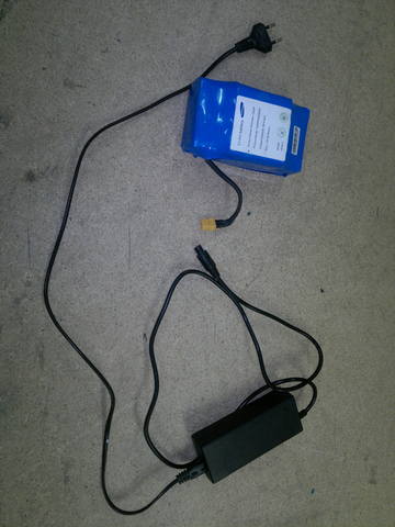

Сегодня ещё покатался по коридору, он длиной метров 25.
Примерно на 30-м метре мотор на полном ходу полностью отключается и больше не тянет. Отключаю - подключаю аккумулятор - мотор снова хорошо работает, но через 30 метров отрубается - опять . Переподключаю батарею вновь - опять работает - так делал раз 10 - всё одно и тоже...всё электрооборудование холодное, в том числе и мотор - запаха гари нет...
Что -это значит???

Ещё проблема:  у аккумулятора только выход - как заряжать?
туда же втыкай:-)
spb-e
и полярность не путайте а то ЗУ бахнет
Что -это значит???
Если в акуме есть БМС то похоже на типичное поведение по БМС по просадке какой либо из ячеек. Она пытается спасти ваш акум...
М-Велосипедист
От чего спасти? Что не так?
MoRoman
Цитата: М-Велосипедист от 12 Фев. 2018 в 12:09От чего спасти? Что не так?
от просадки напряжения на одной паралели.
Вскрывайте батарею и замеряйте напряжения на паралелях, они должны быть одинаковыми или очень близкими...
У [user]М-Велосипедист[/user], напряжение не пропадает на выходе батареи. По крайней мере он об этом измерении писал, хоть и обещал перепроверить.
Slider
Ну тогда если холлы по прежнему не подключены, контролер уходит в защиту из за рассинхрона...
