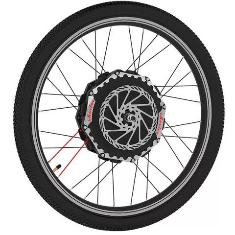

Моторы собраны и резво заработали - теперь самое интересное, установка спиц:

Установили 36 спиц на фирменный обод от колеса велосипеда Стрида диаметром 18''. покрышка и спицы тоже от Стриды.
newsky526
Цитата: М-Велосипедист от 24 Сен. 2019 в 00:08Установили 36 спиц на фирменный обод
Ой ой,а сосок то не там где обычно его размещают.  ;-) При спицовке это надо учитывать.  :hello:
А так конечно неплохо.  B-)

Это уже сложно рассчитать.  :exactly: При первой самоспицовке так обычно и выходит.
М-Велосипедист
Цитата: newsky526 от 24 Сен. 2019 в 00:16Ой ой,а сосок то не там где обычно его размещают.
Ох, действительно не обратил внимания. Надо было там где спицы разбегаются в разные стороны, Там немножко просторнее. Ну ничего разница не очень большая.
Спасибо за грамотное замечание.
Заинтересовался этим моментом , посмотрел картинки в интернете, оказывается многие на это не обращают внимание.
Вот например на этой картинке также сосок не совсем грамотно расположен:
Это рассчитать проще простого. Надо начинать спицевать от соска.
Другое дело, что на первой спицовке об этом факте не задумываешься, если нигде такой совет раньше не попадался)
