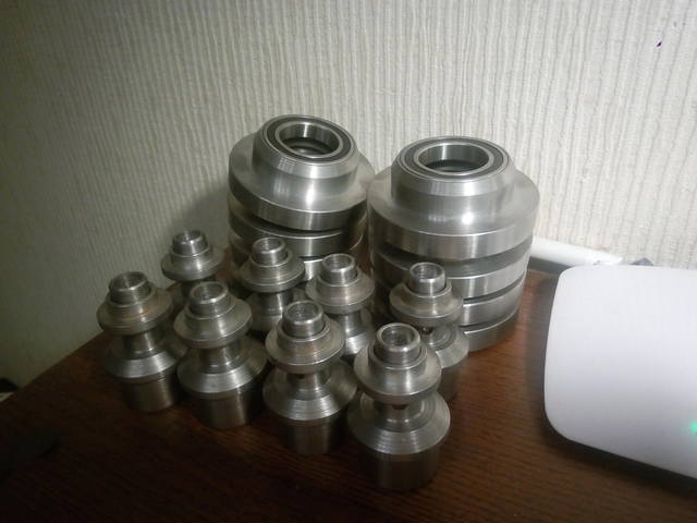

А какой подшипник применяете в двигателе?

Цитата: GreyK от 23 Март 2020 в 01:42М-Велосипедист, я спрашивал про номер подшипника. 6006?
Один подшипник имеет размеры 15х35х10
другой 30х47х9
Вот эти секретные детали превращают гирроскутерное консольное  колесо из ''папы'' в ''маму''

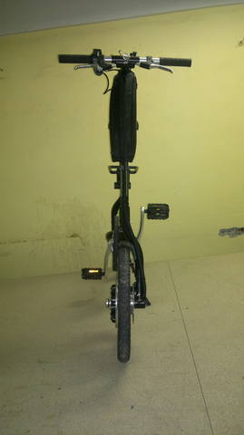

А заднее колесо так и осталось левее, чем переднее. Ну или переднее правее заднего?
Это нормально, или это авторский изыск?

Почему вы решили, что что-то левее или правее?

Попробуйте доказать обратное. Даже по рисункам, которые недоконструктор называет чертежами это - очевидно.  Впрочем, фрикам-покупателям это ПОХ. До поры до времени...

Доказать это нетрудно.
Видимо вы  в чертежах и картинках плохо разбираетесь.
Что бы переднее и заднее колёса были в одной плоскости необходимо мотор-колесо заспицевать особым способом - ''зонтом''.
Спицы правой стороны должны быть длиннее спиц левой стороны/
Вот смотрите чертёж:
А вот и картинка:
B-)
