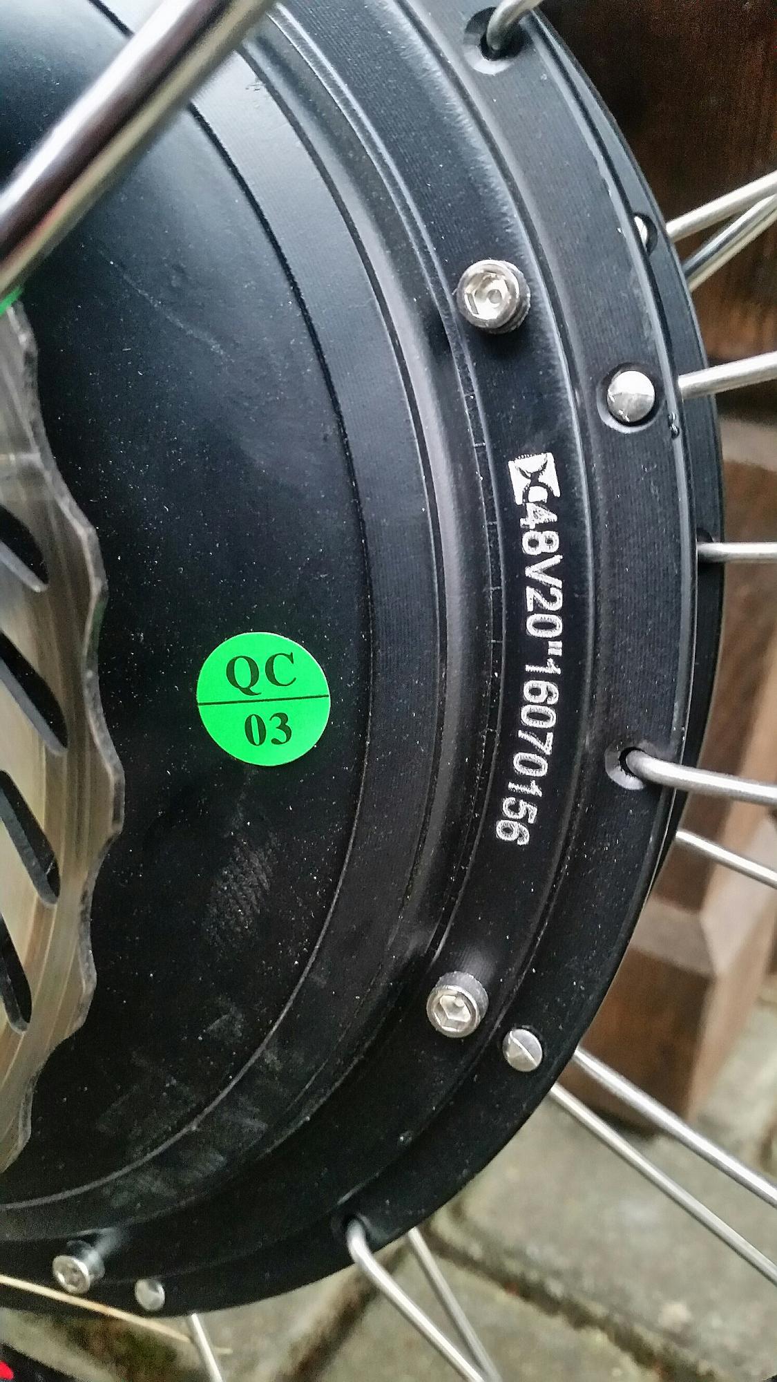

igors kobenko
Точно тот же самый вопрос !!!!!!!
Помогите опознать... может кто-то сталкивался
Добавлено 30 Янв 2018 в 16:16
это единственное, что написано на колесе, ни названия фирмы, ни мощности!!!!!
Добавлено 30 Янв. 2018 в 16:17
это единственное что написано на колесе, ни названия фирмы. ни мощности.....

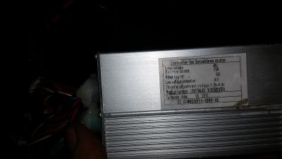

Есть к нему контроллер

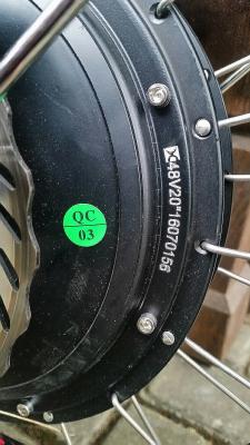

igors kobenko
Какой то значок перед 48V. Может кто-нибудь встречал такой?
horrorlv
Китайские DD MK делаются на нескольких заводах, что там написано не имеет значение. Как разное вино из одной бочки.
Все их можно отсортировать по весу +-500гр.
500-750w - ~6кг (25мм магниты)
750-1000w - ~ 6,5кг (27мм магниты)
1000w - ~7кг (30мм магниты)
1500w - ~7.5кг (35мм магниты)
1500-3000w - ~8.5-9.5кг (40-45мм магниты)
3000-5000w - ~12кг (50-55мм магниты)
