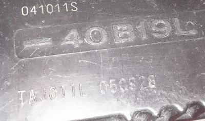

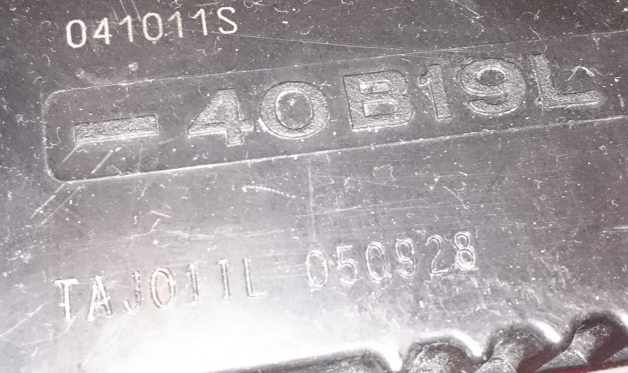

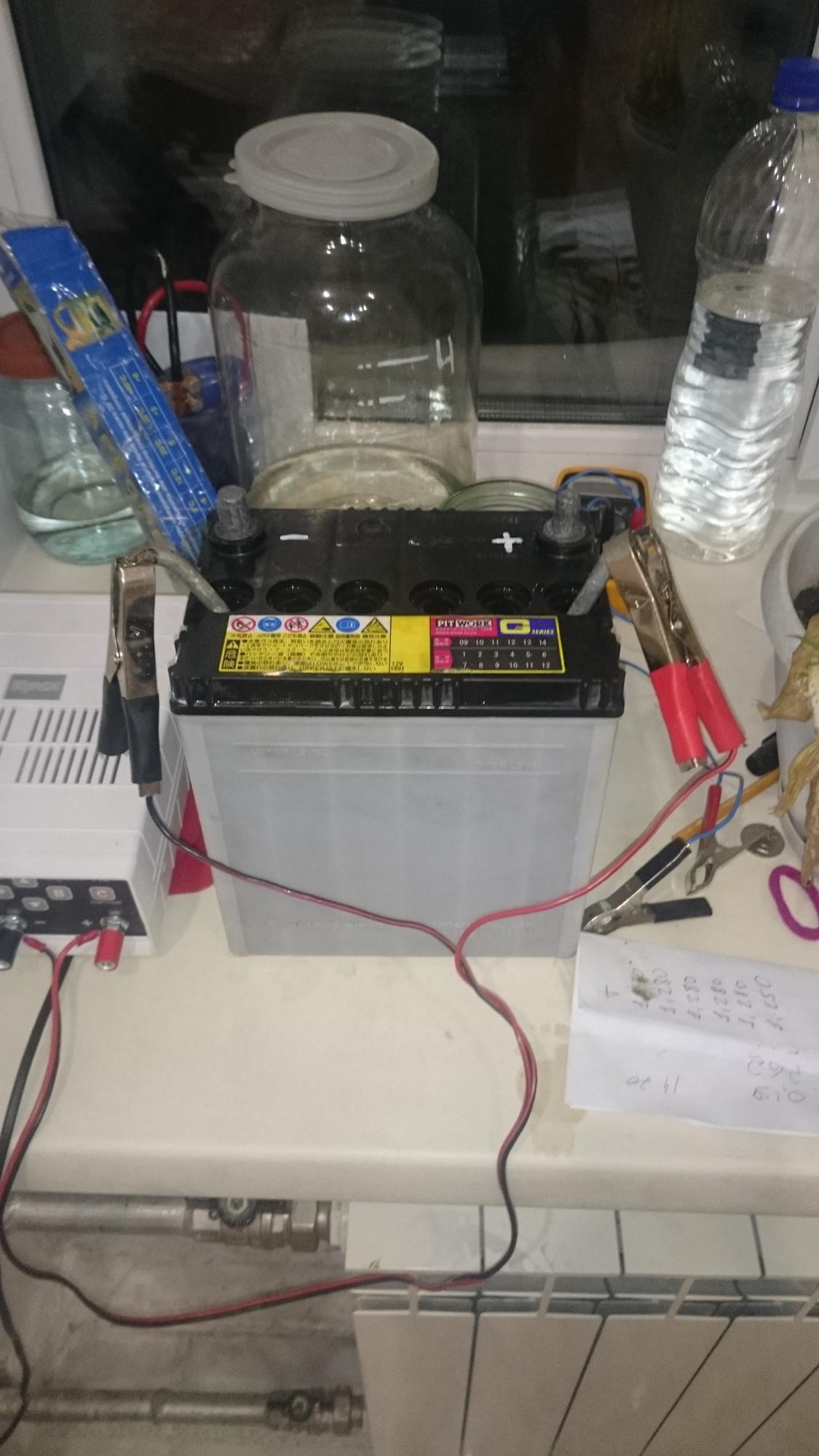

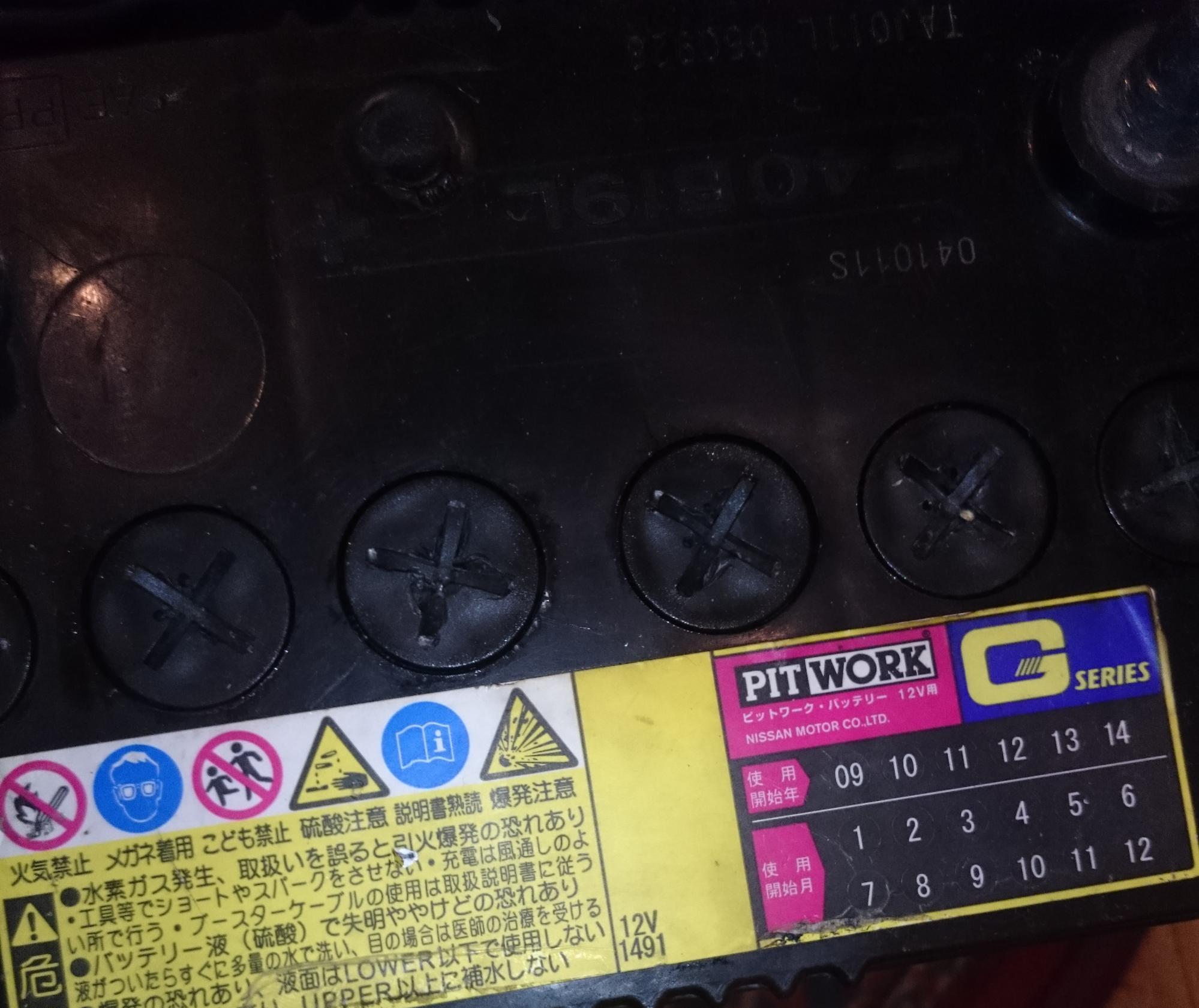

Некролог или отчет о переполюсовке акб:
40B19L PitWork G Series (Nissan, Shin-Kobe Electric)
Об акб:

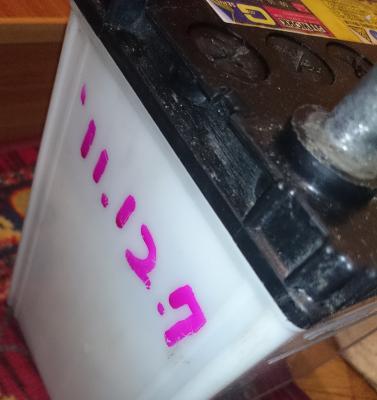

Пациент 2007г.в (на борте фломастером) 40Ач японец, пригонял со своей хондой 2008г.в у нас проработал года 2.
Потом заменен на новый, лежал 2 года в гараже без подзаряда. Пол года я над ним издеваюсь.
Проблемы:

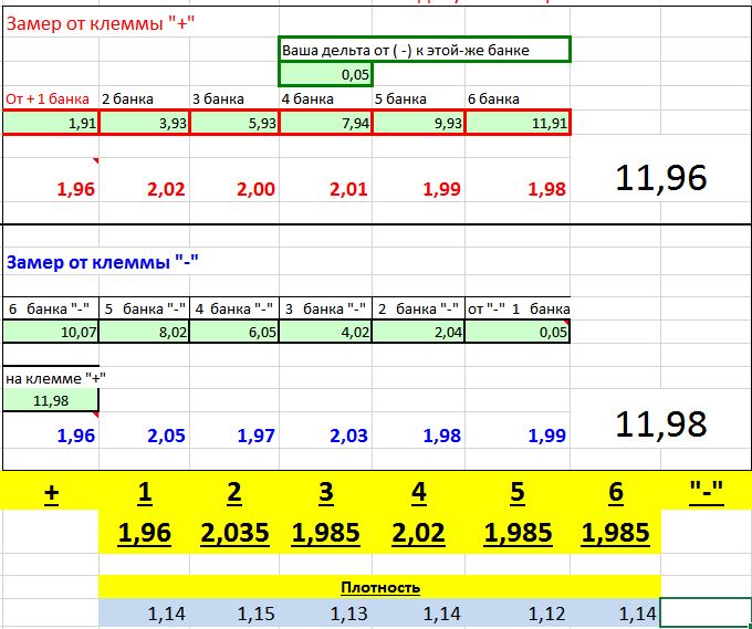

1) Первая от минуса банка, разложившиеся пластины с мутным электролитом емкость 9АЧ (пол года назад 14ач),
2) Вилка 225А - 9В
Плотность по банкам + 1.28 1.3 1.3 1.3 1.26-7. -.
Фото подопытного:
Видео на заряде, побаночное:

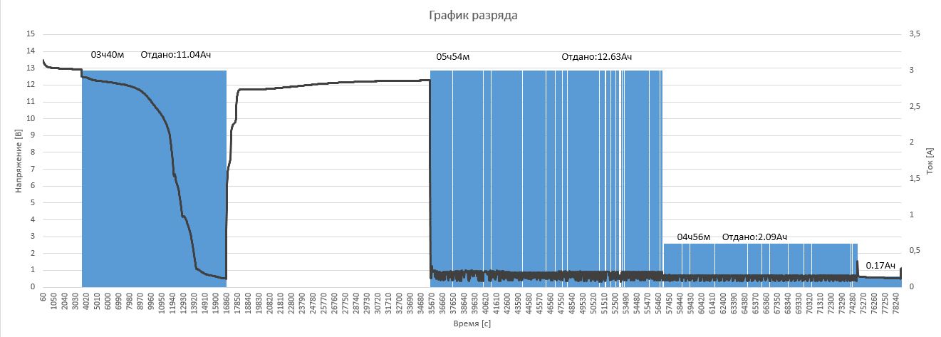

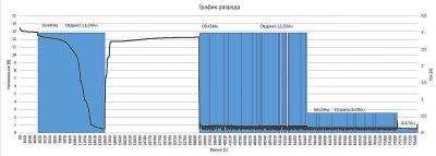

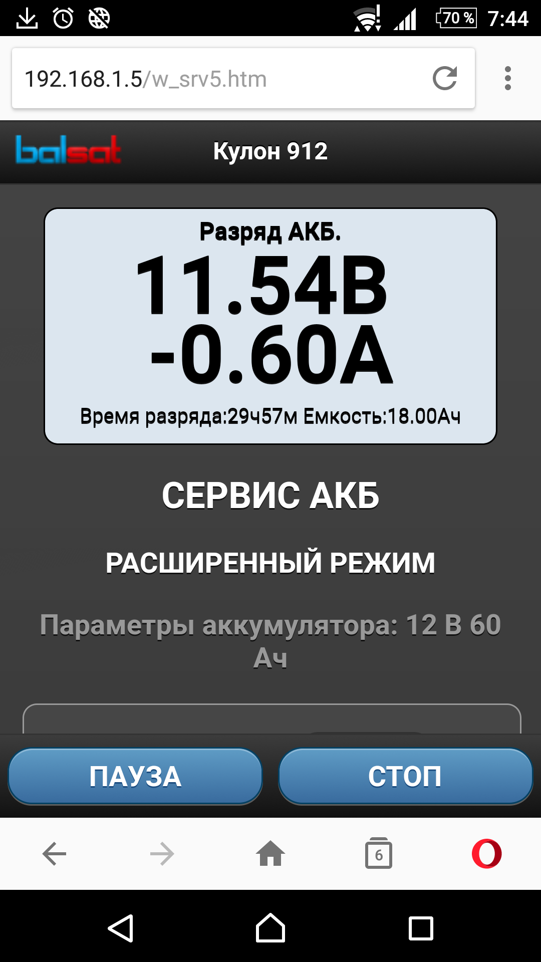

Сделал график разряда по логам:
Интересно как себя повело напряжение после первого разряда до 0.5В и 11ач слитых
Восстановилась до 12,27В за пять часов!
Потом качелями слито еще 12Ач (не путать с ватчасами).
Начал разряд.
Пока поставил его на разряд Кулоном912 до общего напряжения 0.5В ток 3А и качелями в конце.
Провожу разряд уже 20 часов:
СС 3А до 0.5В - 11.4Ач
Качели 3А до 0.5В - 18Ач
Качели 0,6А до 0,5- уже 1Ач выкачали, еще продолжают.
Но, плотность по банкам - 1.21, 1.22,123,1.22,123,1.21.
АКБ с замкнутыми контактами стоит уже 14 часов.
1.2 1.21 1.21 1.225 1.22 1.18
Напряжение нрц 3 мин 0.8В

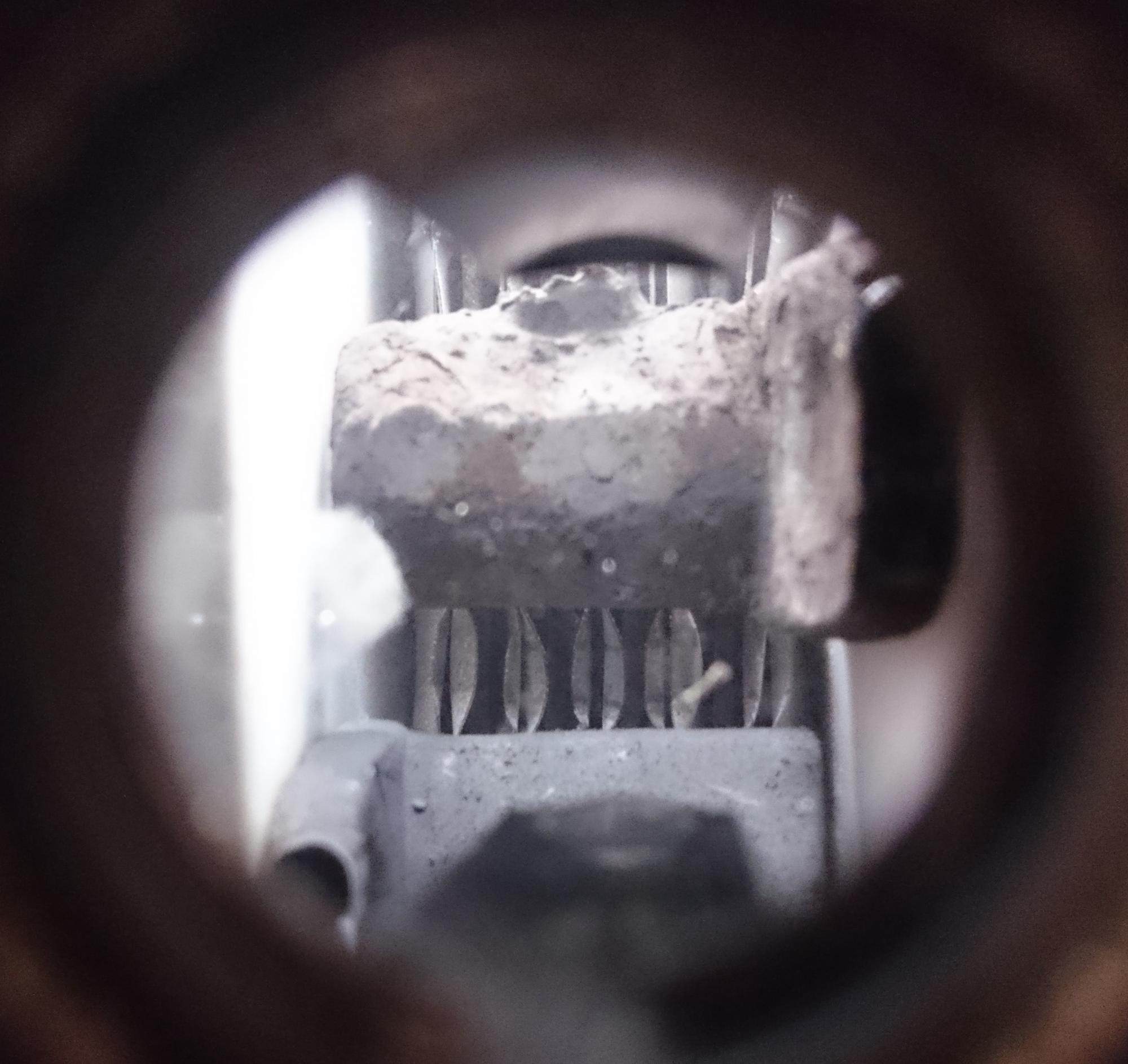

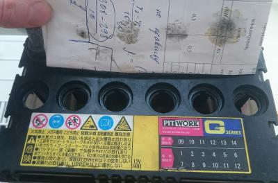

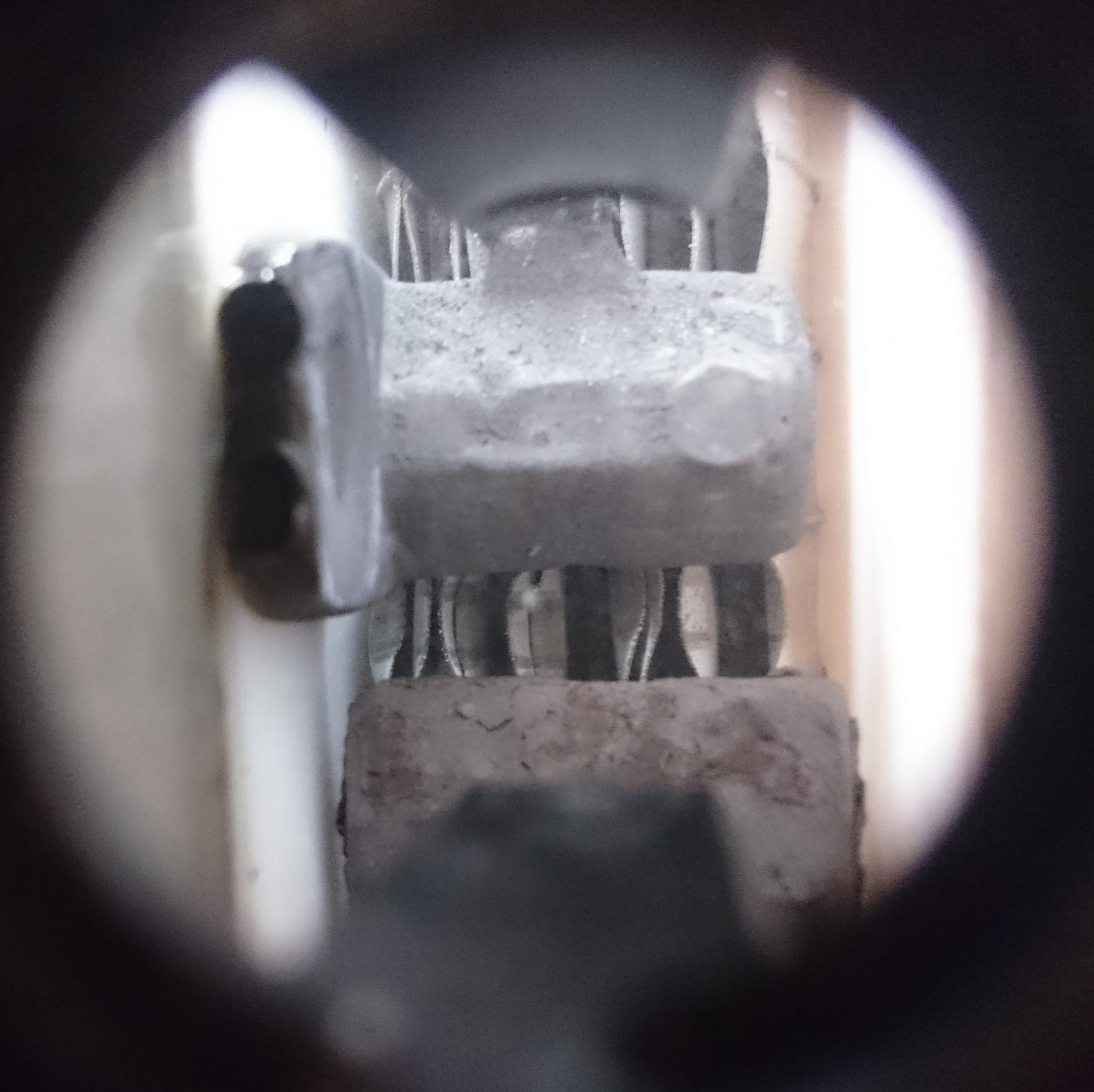

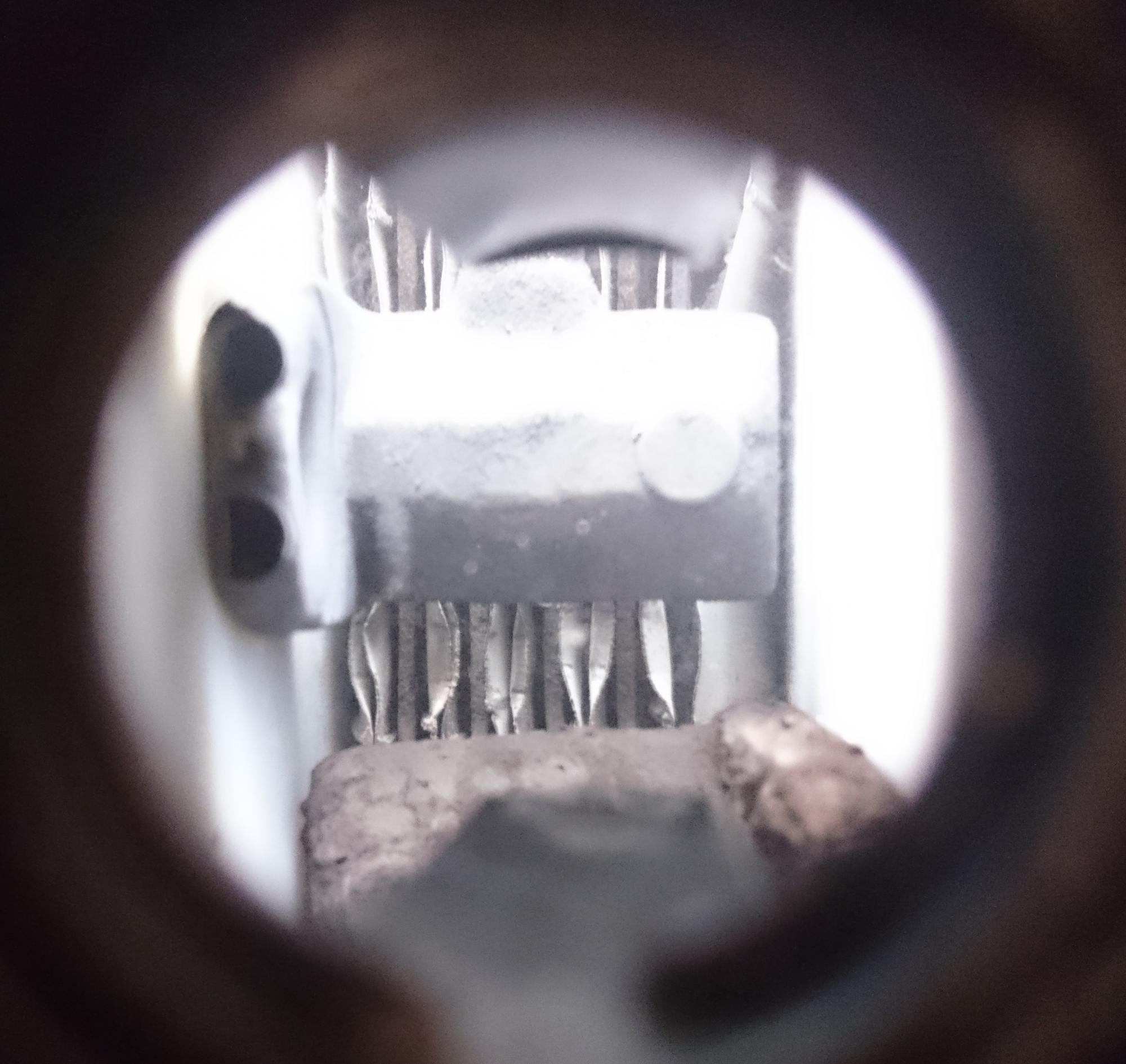

Фото банок после разряда:
Лог файл, для гурманов разряда во вложении:

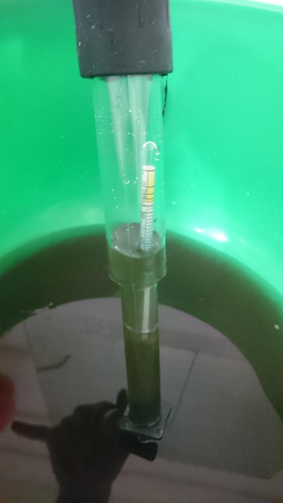

xeus
Замена электролита:

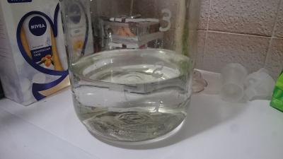

В общем поехали, слил старый электролит, т.к. старый был с плавающим мусором.
залил самодельную дист воду, вошло 1.3Л
Общая плотность старого электролита 1.22

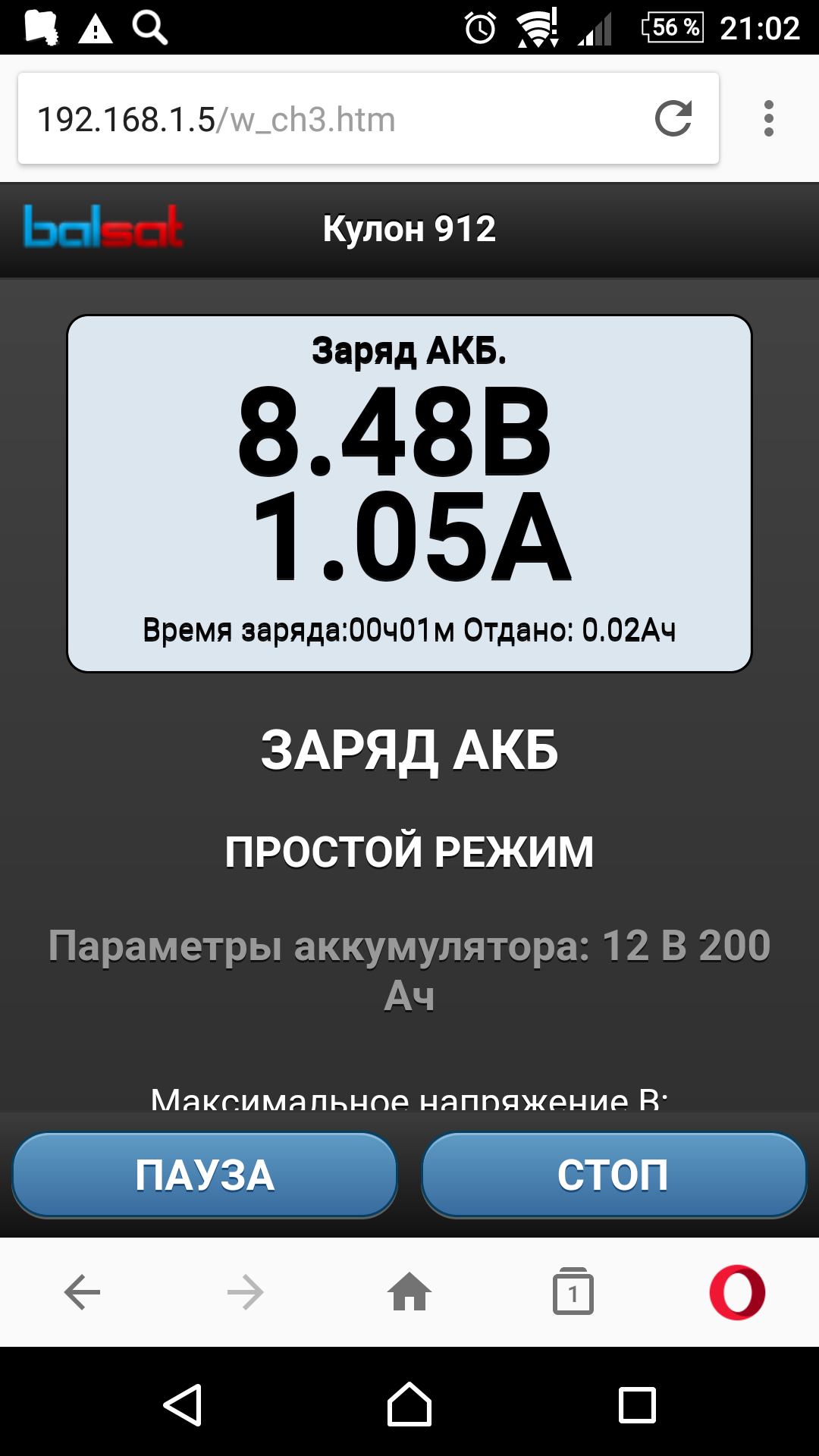

Поставил Аймаксом в режиме NICD 0.4A на заряд.
Как напряжение стабилизируется до 5В поставлю под кулон912.

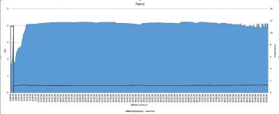

1й Этап   Заряд 6 Часов 4А.
Акб нагрелся до 40 градусов. Пришлось уменьшить ток до 0,4А
2й этап 0,4А то 95 часов непрерывного заряда.
Температура была комнатная, газовыделение 1й и 6й банки появилось около 11.3В
Под конец напряжение начало прыгать 11.7-11.3.
И упало до 10.9В. Заряд прекращен для замера нрц.
Общий график:

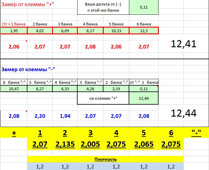

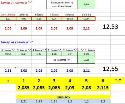

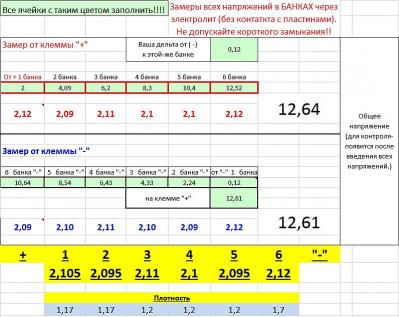

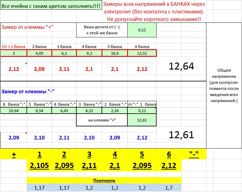

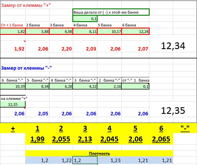

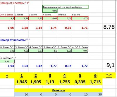

НРЦ  и плотность после 3х часов простоя:
Лог для гурманов:
Alex_Soroka
три банки из шести - разбалансировка и заниженные параметры  :-(
одна банка из шести (пятая)  - вообще в дровах...
Без работы с каждой банкой - эксперимент не имеет смысла.

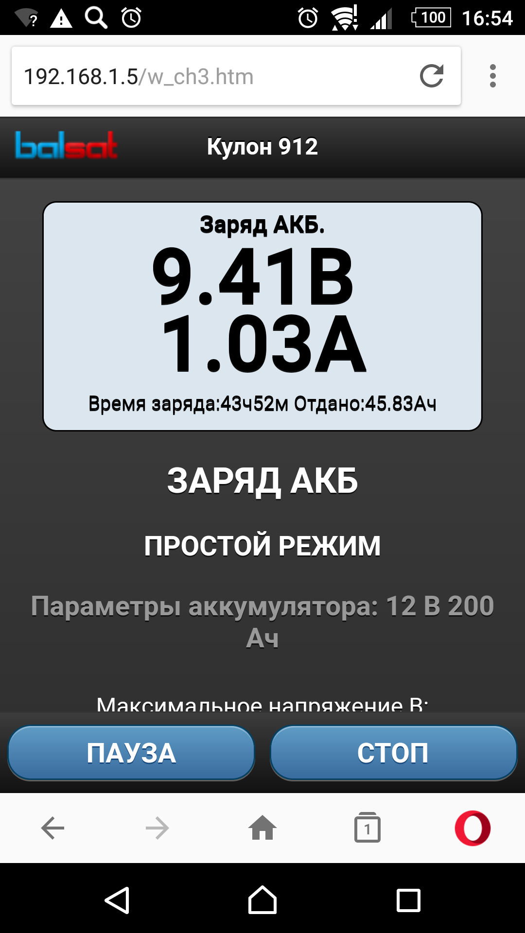

[b-b]31 Янв 2018[/b-b]
Отключил от заряда 2 3 4 банки. Начали так же булткать как 1 и 6.
Напряжение поднялось с 8,5 до 9,4
Время,"Напряжение","Ток
00000:00:00,"08,03","00,00"
00043:53:31,"09,39","01,03"
,,,,//АКБ заряжалась:43ч53м   Отдано:45.84Aч

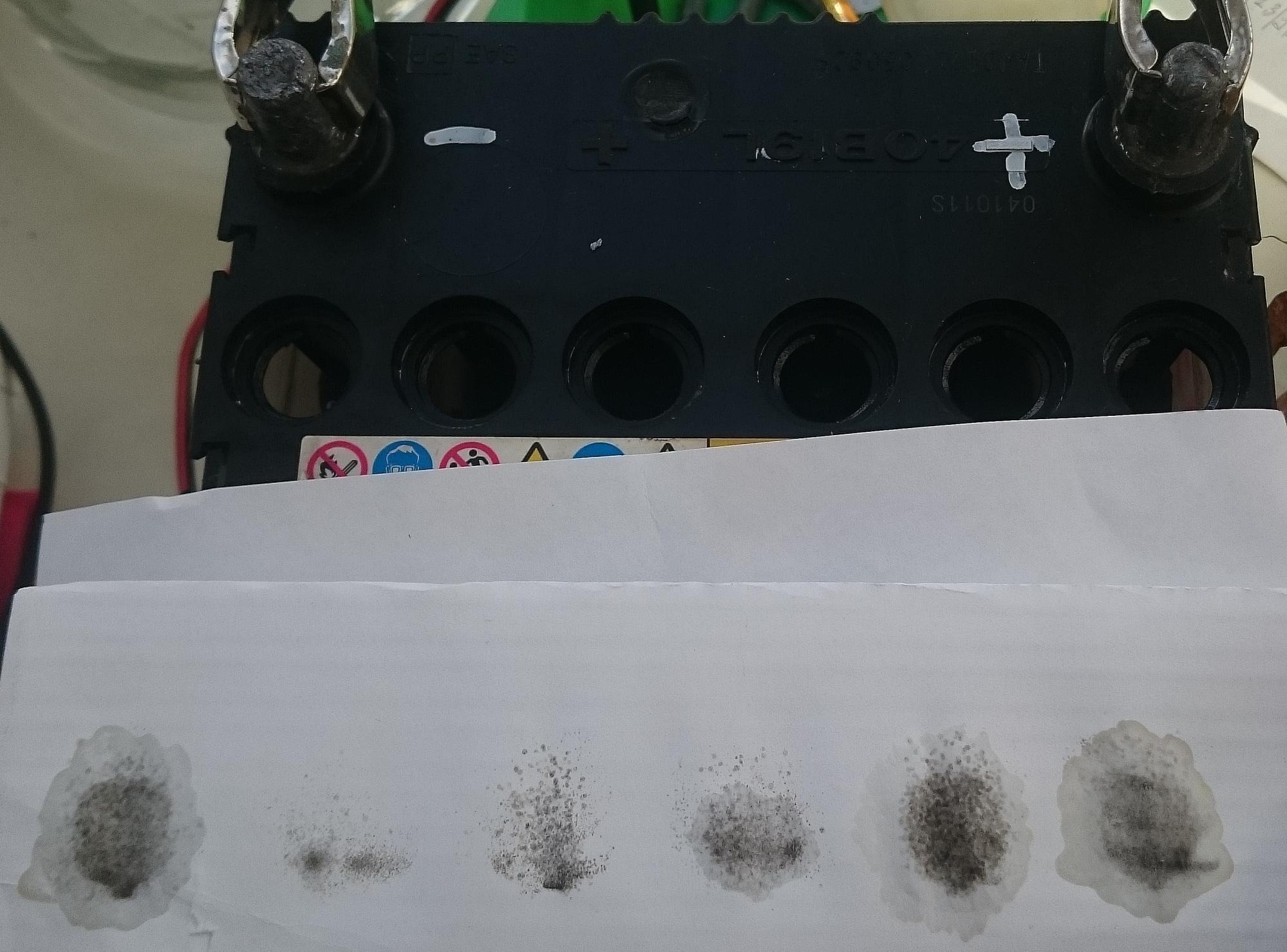

На бумаге,  как на трафарете видно как 4ая банка от+ опаздывает.
Послн отдыха к ней подключу.

По трафарету видно что 4,5 отстают:

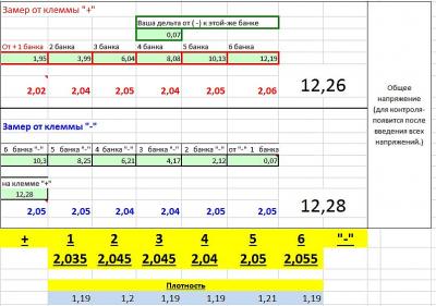

После 30 часов отстоя:

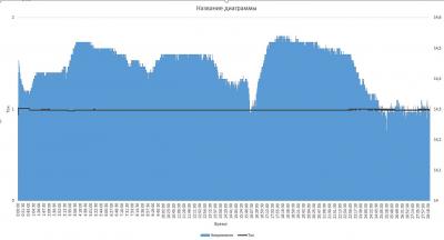

//Максимальное напряжение:14.70В. Напряжение начала снижение тока:14.60В.
//Максимальный ток: 1.0А.
//АКБ заряжалась:28ч24м   Отдано:28.22Aч
График заряда:
После заряда акб простоял 24часа:

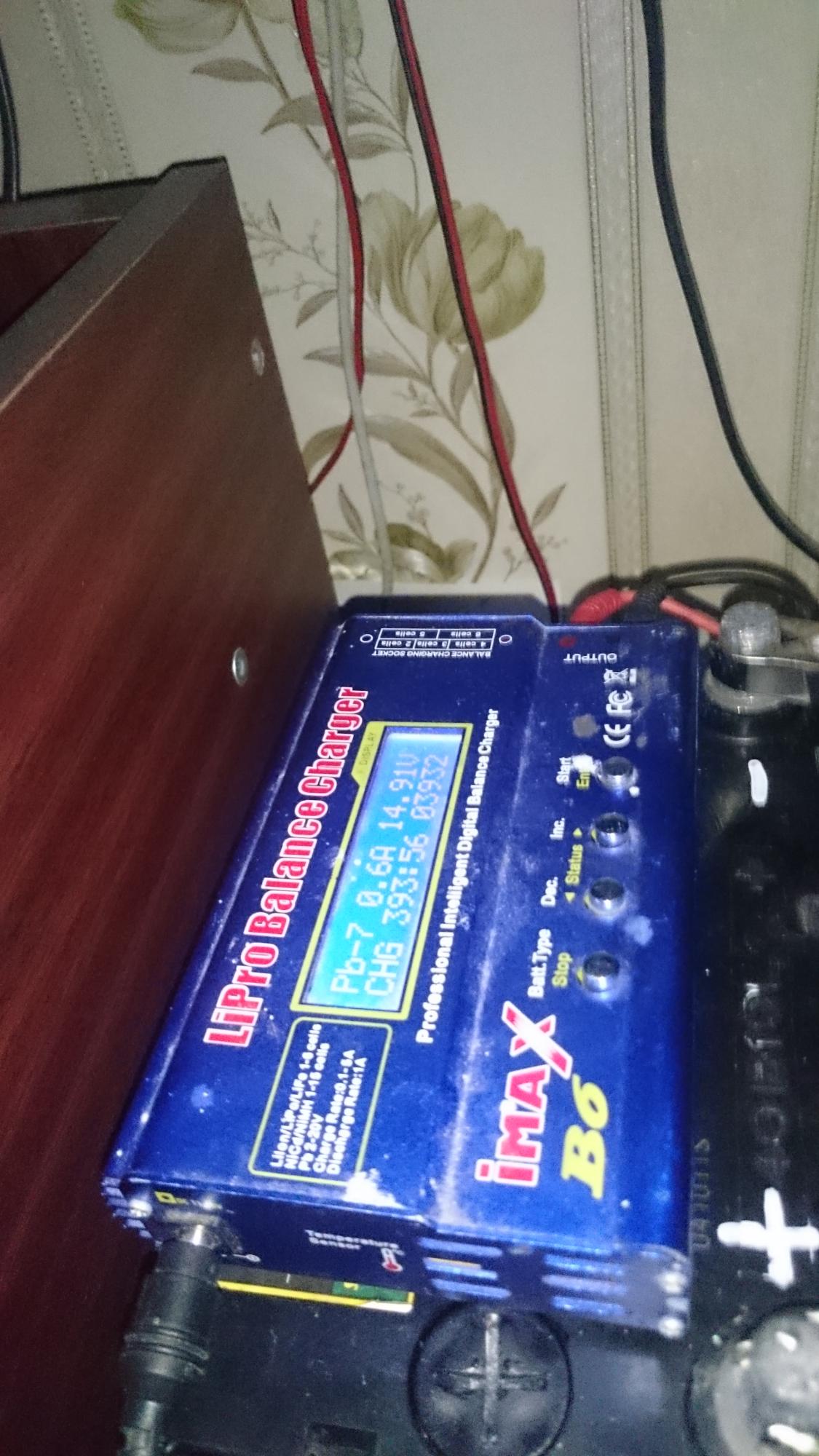

Снял с кулона (он нужен для КТЦ форда) поставил на аймакс тококм 0,6А.
Планирую с недельку его так подержать.
xeus
Цитата: xeus от 12 Фев. 2018 в 15:38поставил на аймакс тококм 0,6А
Продержал больше 5ти суток, закачано порядка 70АЧ током 0,6А.
решил вилкой проверить. 200а. Плотность электролита 1,2.
После вилки поставил на заряд 0,6а и впервые увидел 14.9в.
Может ктц провести?

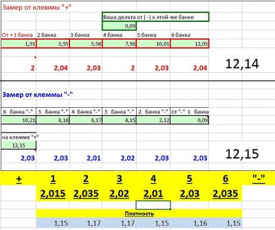

Цитата: xeus от 19 Фев. 2018 в 07:27После вилки поставил на заряд 0,6а и впервые увидел 14.9в.
Простоял он день, закачал в сумме 14Ач. НРЦ 8 часов:
Долил воды в банки, в 1й и 6й был мин уровень
Вечером поставил на КТЦ Кулоном.
К утру он уже разряжался:
Удивлен результатом. При электролите 1.2.
В планах после заряда после КТЦ.  поставить под ток 0.6А на пару суток.
После поменять электролит на 1.27.

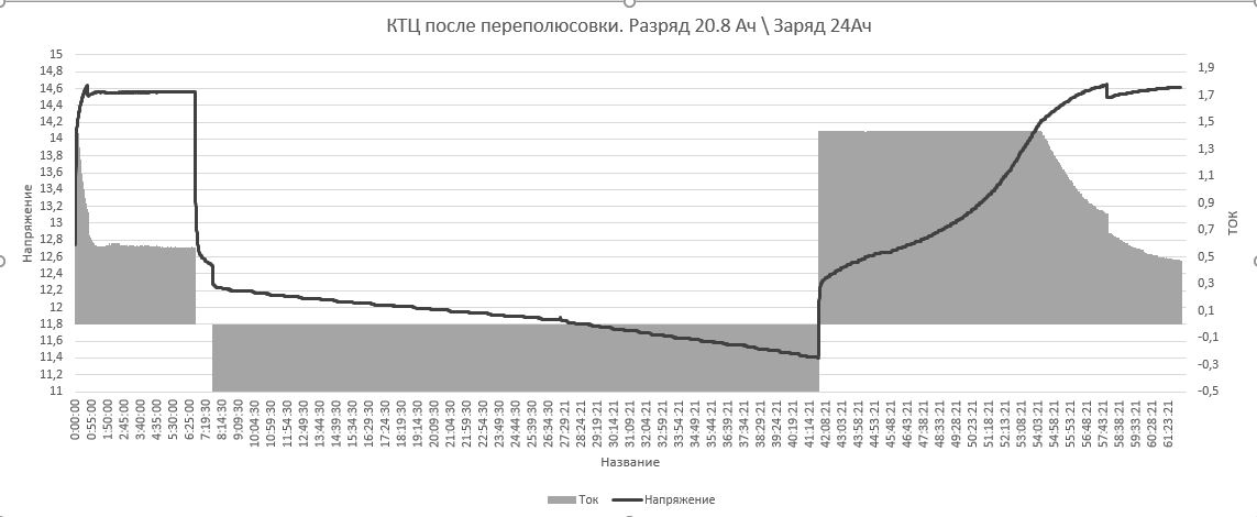

xeus
КТЦ закончен.
Вот такие результаты:
//АКБ заряжалась:06ч43м   Отдано: 4.30Aч
//АКБ разряжалась:34ч01м   Отдано:20.44Aч
//АКБ заряжалась:21ч13м   Отдано: 24.80Aч

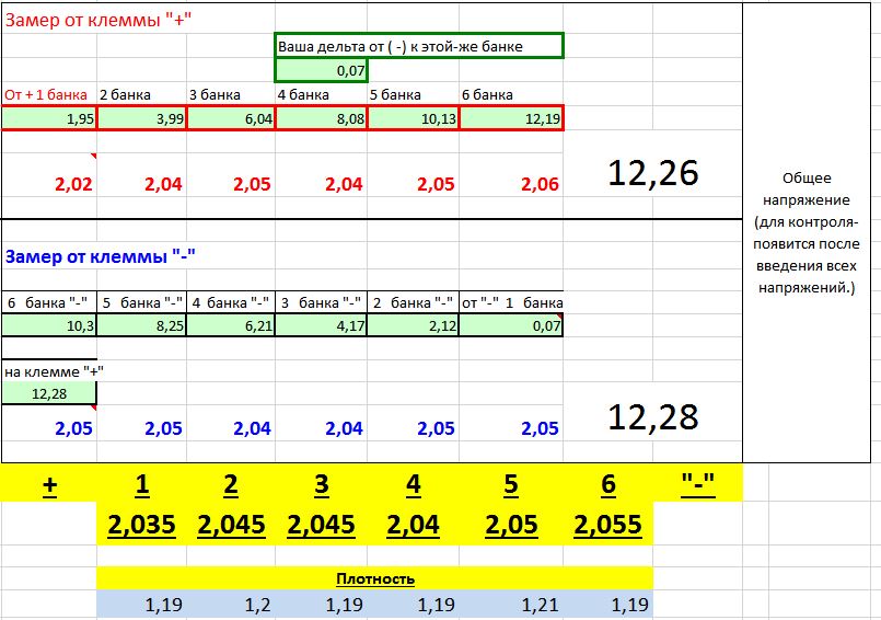

НРЦ после 8 часов КТЦ.
Плотность меньше из за долива воды в банки. Уровень в 1 и 6й был минимальный. Перед КТЦ.
________________
Поставил на ктц, токи 2А.

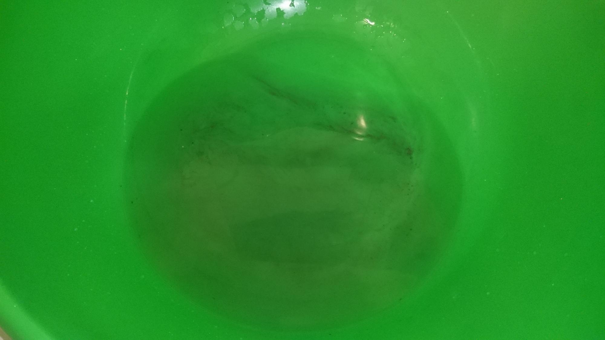

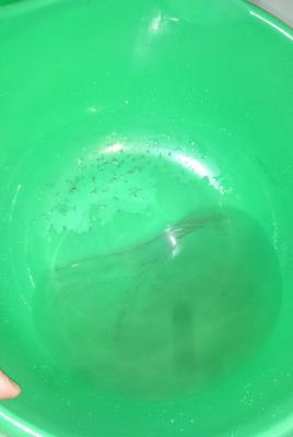

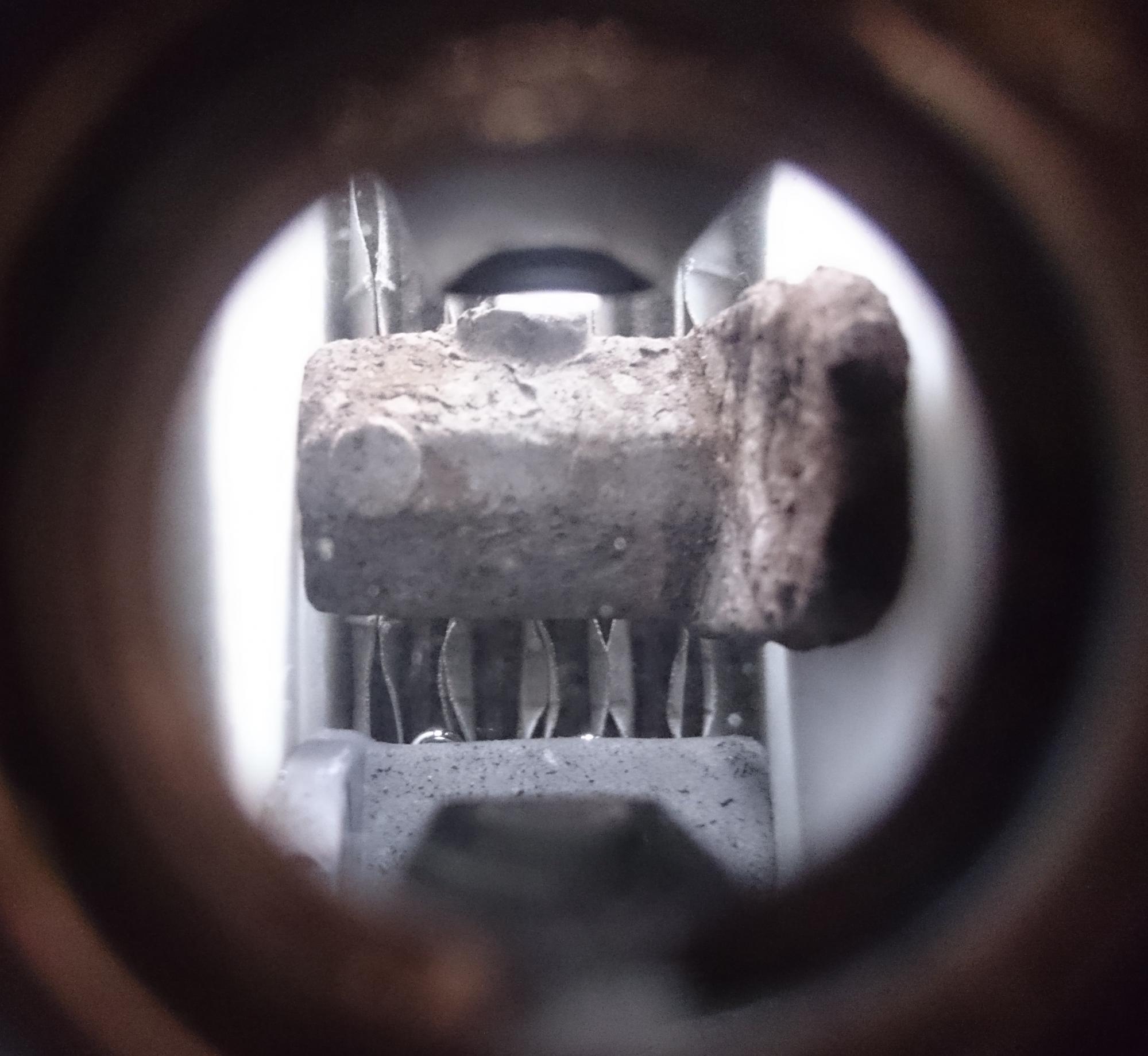

По этому решил заменить во второй раз электролит.
И на мое удивление, он не мутный, даже твердые включения как таковые отсутствуют.
В этот раз я его слегка покачивал в перевернутом состоянии, чтоб слить побольше. Но влезло опять в районе 1.4Л
И это после месяца непрерывной переполюсовки с обильным газовыделением!
Камень в огород некоторым товарищам.
Электролит залил 1.21, т.к. другого не было.
НРЦ 12.81. Оставлю на ночь отдыхать.

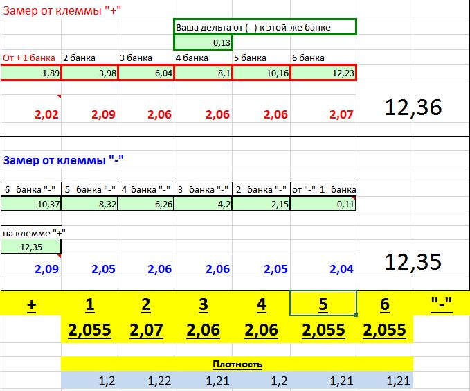

//АКБ заряжалась:12ч37м   Отдано:22.57Aч
НРЦ 12,55 и плотность после [b-b]15[/b-b] часов отстоя:
xeus
#14
Изначально при токе разряда в 3А было:
до 10,7 было 5.67 Ач
до 9В  - 6,575 Ач
Емкость возрасла в 3 раза.

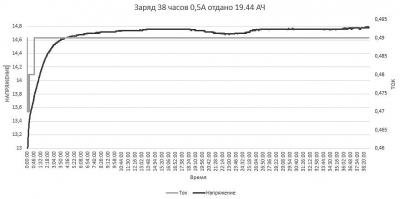

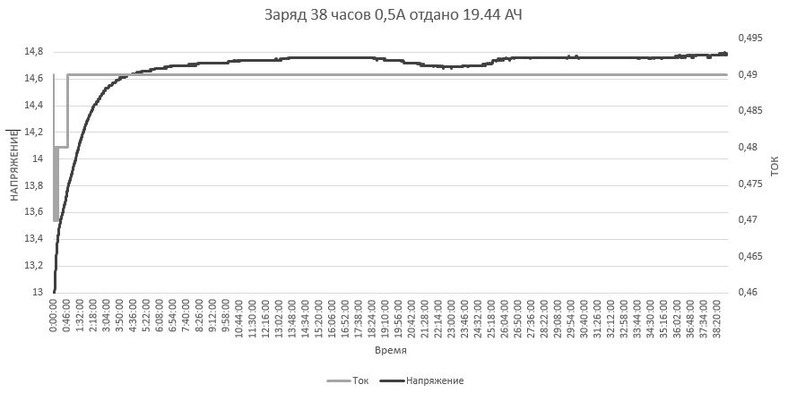

Цитата: xeus от 24 Фев. 2018 в 06:46Поставил на пару суток током 0,5А
Итак АКБ стоял под током 0,5А [b-b]39 часов[/b-b]. За это время в него залилось [b-b]19,45Ач[/b-b]
График заряда:

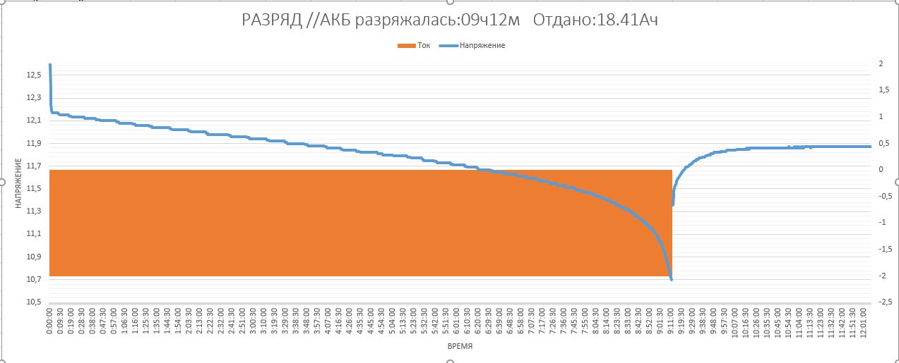

После заряда поставил его на [b-b]Разряд[/b-b]:  //АКБ разряжалась:09ч12м   Отдано:[b-b]18.41Aч[/b-b]
График разряда:
В общем АКБ считаю переполюсованным. Впереди заряд и замена электролита на 1,27.
Потом еще раз КТЦ и конец.

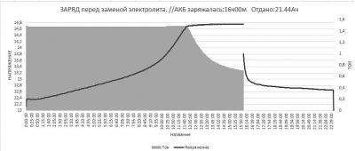

xeus
Цитата: xeus от 26 Фев. 2018 в 16:35заряд и замена электролита на 1,27.
Сказано, сделано:
[b-b]Зашло 21.44Ач. [/b-b]
Без добивки, моргалки и прочей фигни.
Отстоялся он 7 часов НРЦ был 12.6.
[b-b]Слил старый электролит[/b-b]:
Мути опять нет.
В третий раз залил электролит - теперь плотность 1.29

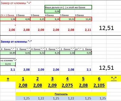

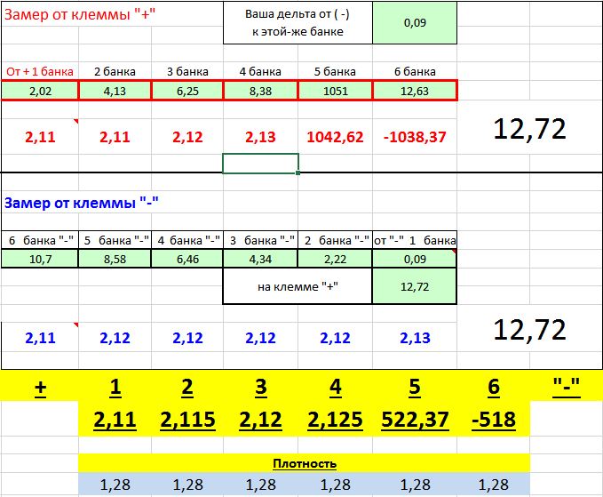

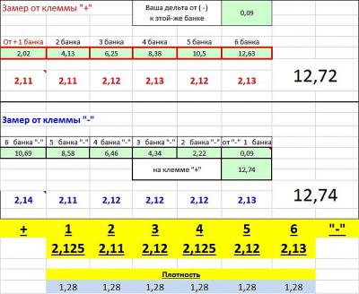

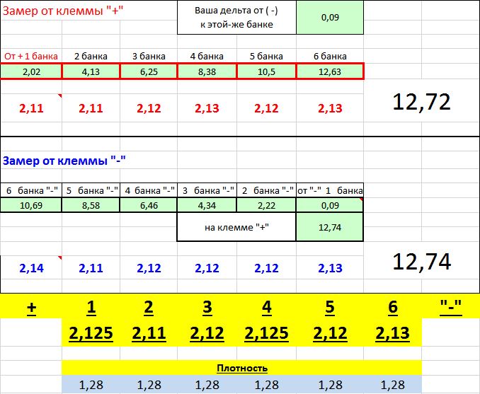

[b-b]НРЦ  и плотность по банкам через 16часов, НРЦ 12.74В и плотность по банкам 1,28:[/b-b]

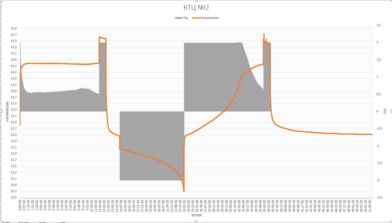

Запустил [b-b]КТЦ #1[/b-b], результаты такие:
,,,,//АКБ разряжалась:08ч00м   Отдано:16.02Aч
,,,,//АКБ заряжалась:26ч59м   Отдано:28.67Aч
После [b-b]30 часов[/b-b] отстоя НРЦ 12.72В и плотность по банкам 1,28:

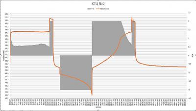

[b-b]КТЦ #2[/b-b], результаты такие:
,,,,//АКБ разряжалась:13ч09м   Отдано:18.68Aч
,,,,//АКБ заряжалась:22ч58м   Отдано:24,43Aч

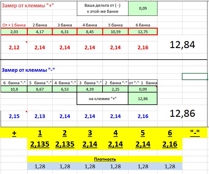

После [b-b]суток[/b-b] отстоя 06.03.18 [b-b]НРЦ 12.86В[/b-b] и плотность по банкам 1,28:
Такого большого НРЦ еще не было.
