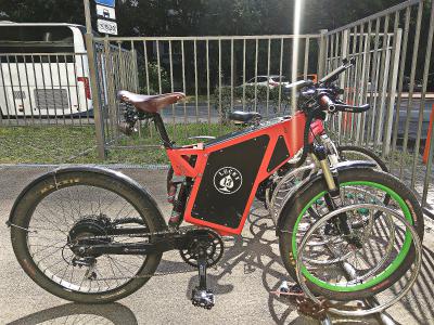

Начал активно катать на веле.
На педалях очень прикольно и легко катается, но с маленькой звездой спереди неудобно держать скорость выше 30 кмч. Ведомая звезда на задней трещётке, перекочевавшая с центуриона также начинается с 14Т, что неудобно. Так что продолжим поиски разборной трещётки на 11T.
Переднюю звезду 60T заказал у Веломастеров, ждём пока.
Спереди осталась одна совсем маленькая звезда, по сути для галочки, так что пока катаем на курке. Удовольствие и ощющения от езды на педалях с торком, говорит мне о том, что решение имеет право нажизнь, однако требует доработки в части настроек контроллера, так что ждём от [user]VasiliSk[/user] обещанных доработок.
На педалях удалось одномоментно выжать из контроллера порядка 18А. С текущими настройками сделать вилли на педалях пока не получится. Также требуется раздельные настройки для курка и торка в части порогов и нарастания и затухания сигнала, + одновременная работа обоих источников управляющего сигнала, что на текущий мемент не поддерживается контроллером.
Также  на пирожке + Васин контроллер максималка оказалась ниже, чем на Финике.От 60В едет чуть больше 40 кмч. Ждём от Василия синуса и OVS для исправления проблем. Может с углами Холлов поиграть для исправления данной проблемы?
Ещё проблема - перегрев движка на большой дистанции, если таковым можно считать температуру 110 градусов. От чугунного пирожка такого не ожидал, ну да ладно, появился повод поиграться с маслом и герметиком на выходных.  Продувка предполагается пока для МАКа.

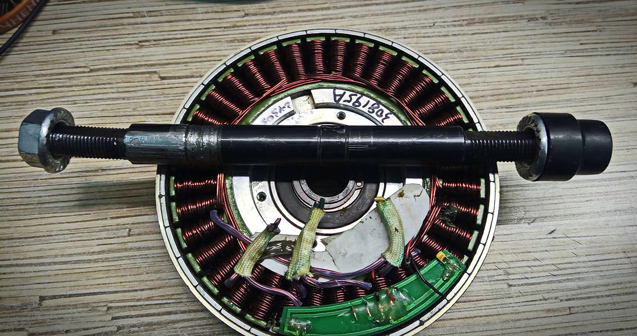

В очередной, третий раз и первый за сезон накрылся датчик холла, из-за нехватки времени пока катаю в бездатчиковом режиме, холл нашел, осталось заменить, с прошлого года лежит запас на такой случай.
Может кто подскажет как удалить белый герметик, использованный Кулибиным для фиксации холлов? Греть?

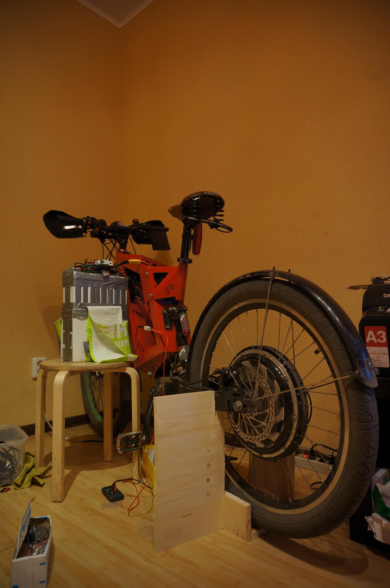

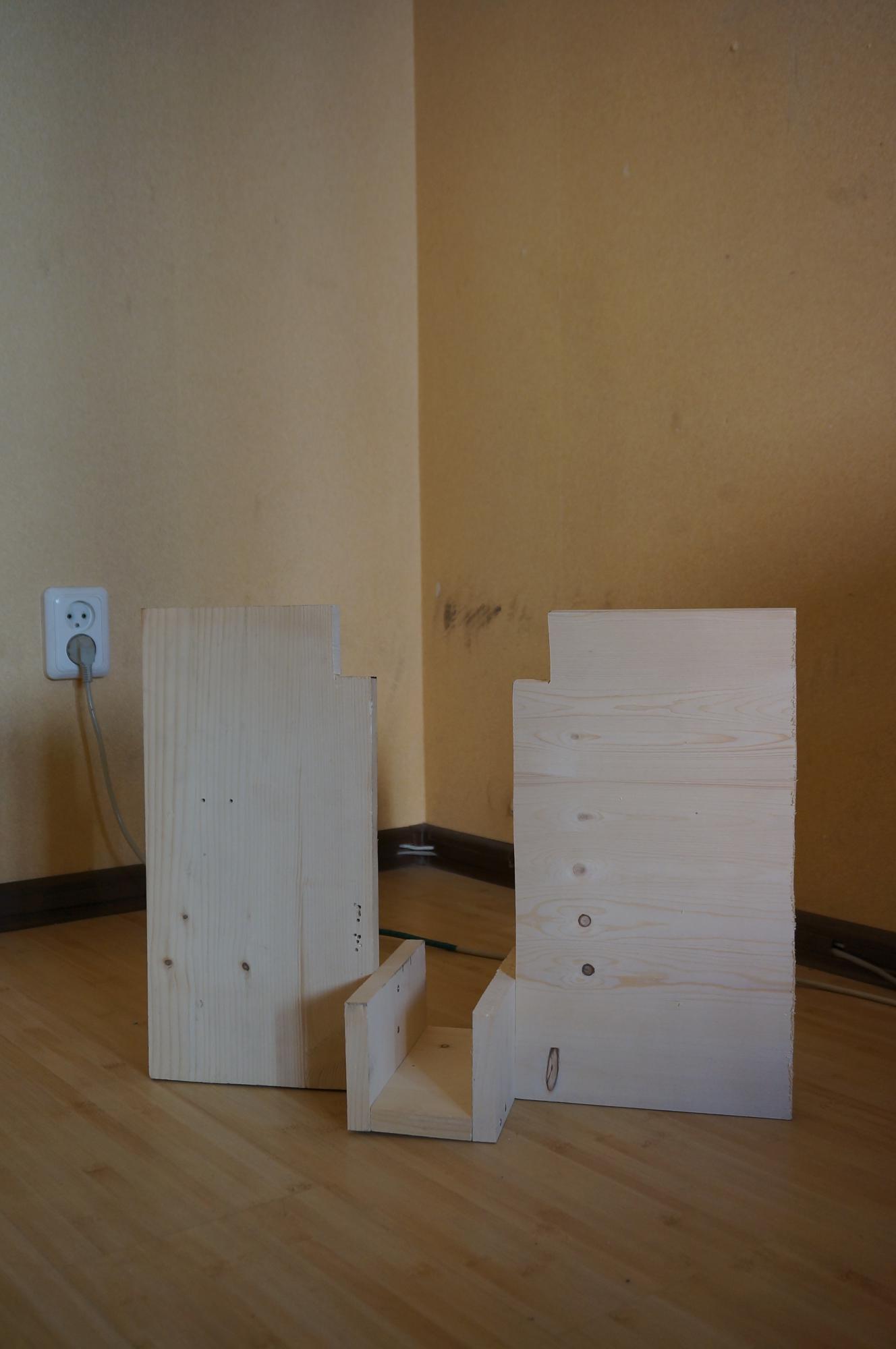

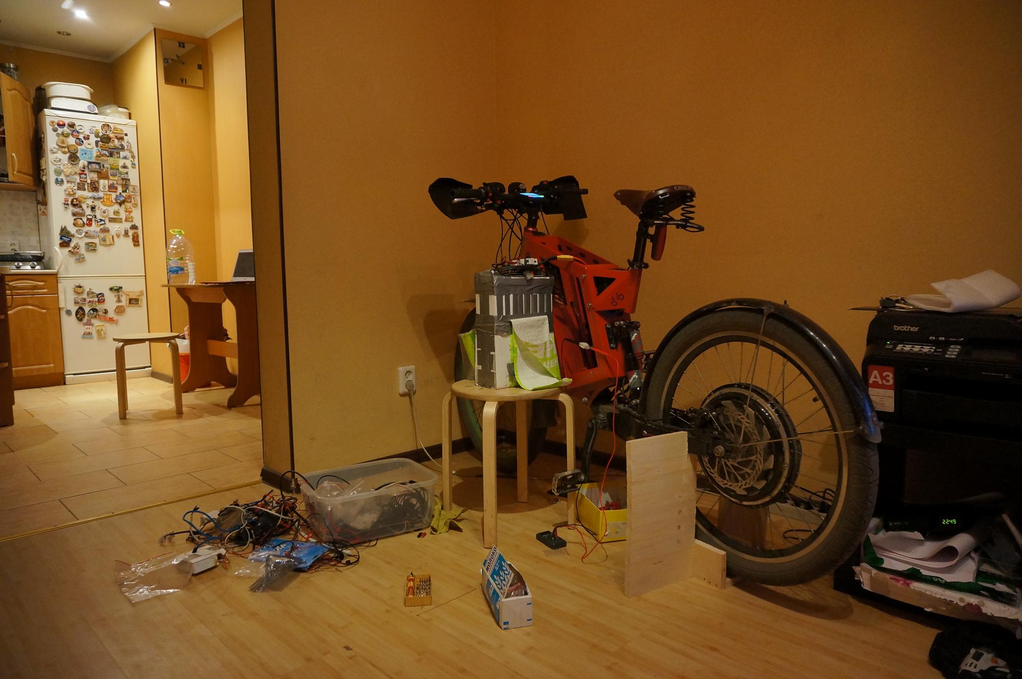

Для тестирования холлов и вообще для колупания велика наконец-то соорудил стойку:

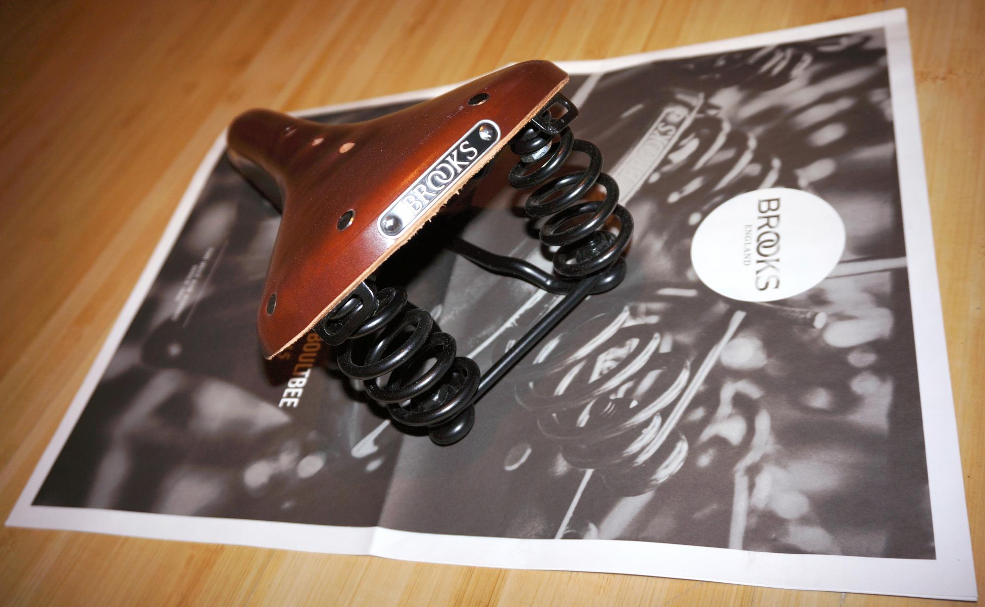

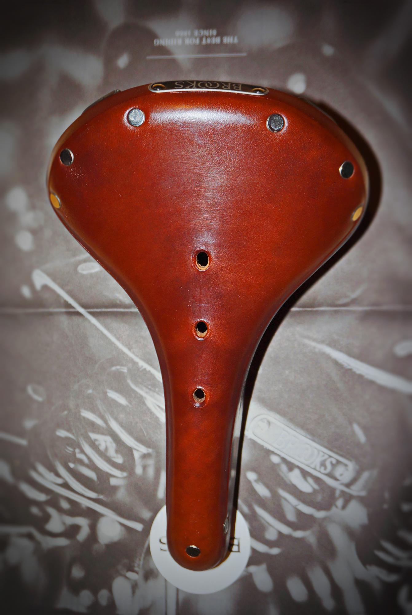

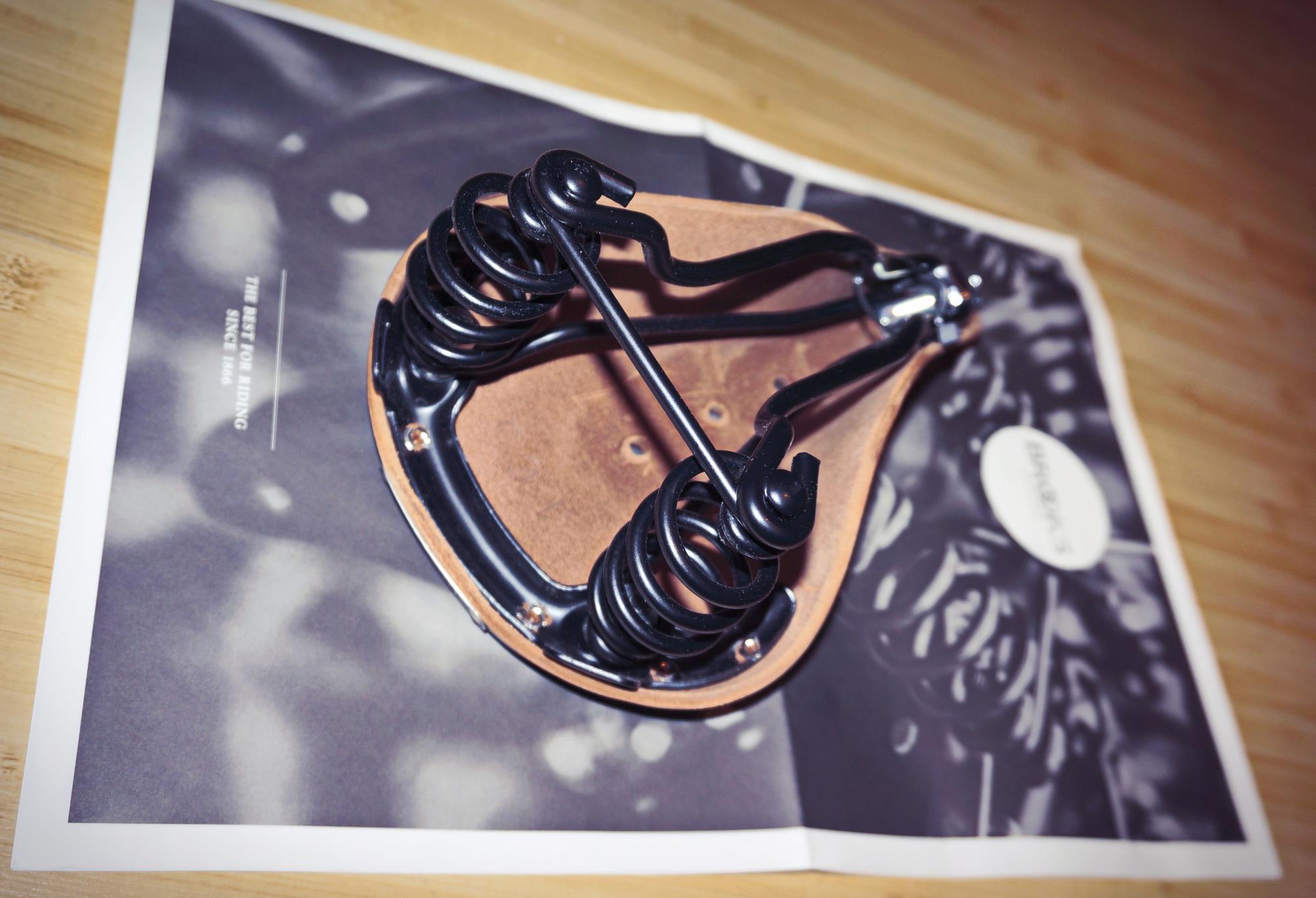

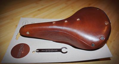

Также поддался фетишу и обзавёлся бруксом "Flyer':
Да, удобное и красивое, но лишний гемор с пропиткой и влагой имеется:

Первый подход к масляному охлаждению неудачен, плохо промазана крышка, залил маслом всё по кругу.
Появился люфт двигателя на оси - нашёл мастера на замену подшипников.
Появился воблинг, похоже благодаря ушатанным подшипникам.
Первый раз в жизни заменил датчик холла,  :dance: заменённый холл снова сгорел в первый же день. Пока не лез в двигатель снова, грешу на люфты двигателя разбившие датчик, либо на плохую фиксацию герметиком. Либо на то и другое. Так что пока катаю на бездатчике, после майских каникул замена подшипников, перепайка фазных в треугольник, замена холлов самостоятельно и повторная чистка, герметизация и заливка масла с расточной заливного отверстия, лить масло через иголку слишком муторно.

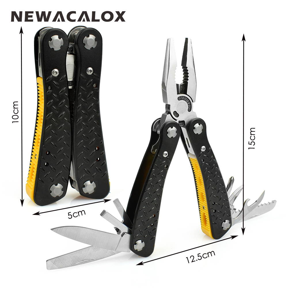

Чтобы снять заднюю крышку пришлось откручивать осевой болт, которым экран крепится к выносу. Подобраться с ключом к болту под экраном почти нереально. Хорошо был с собой китайский мультитул с кусачками и насадками.
Годный тул:

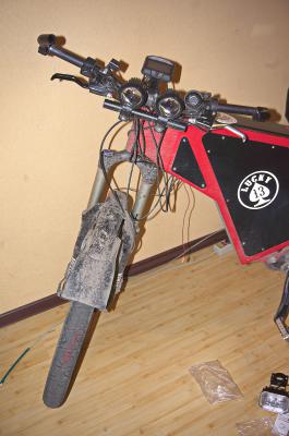

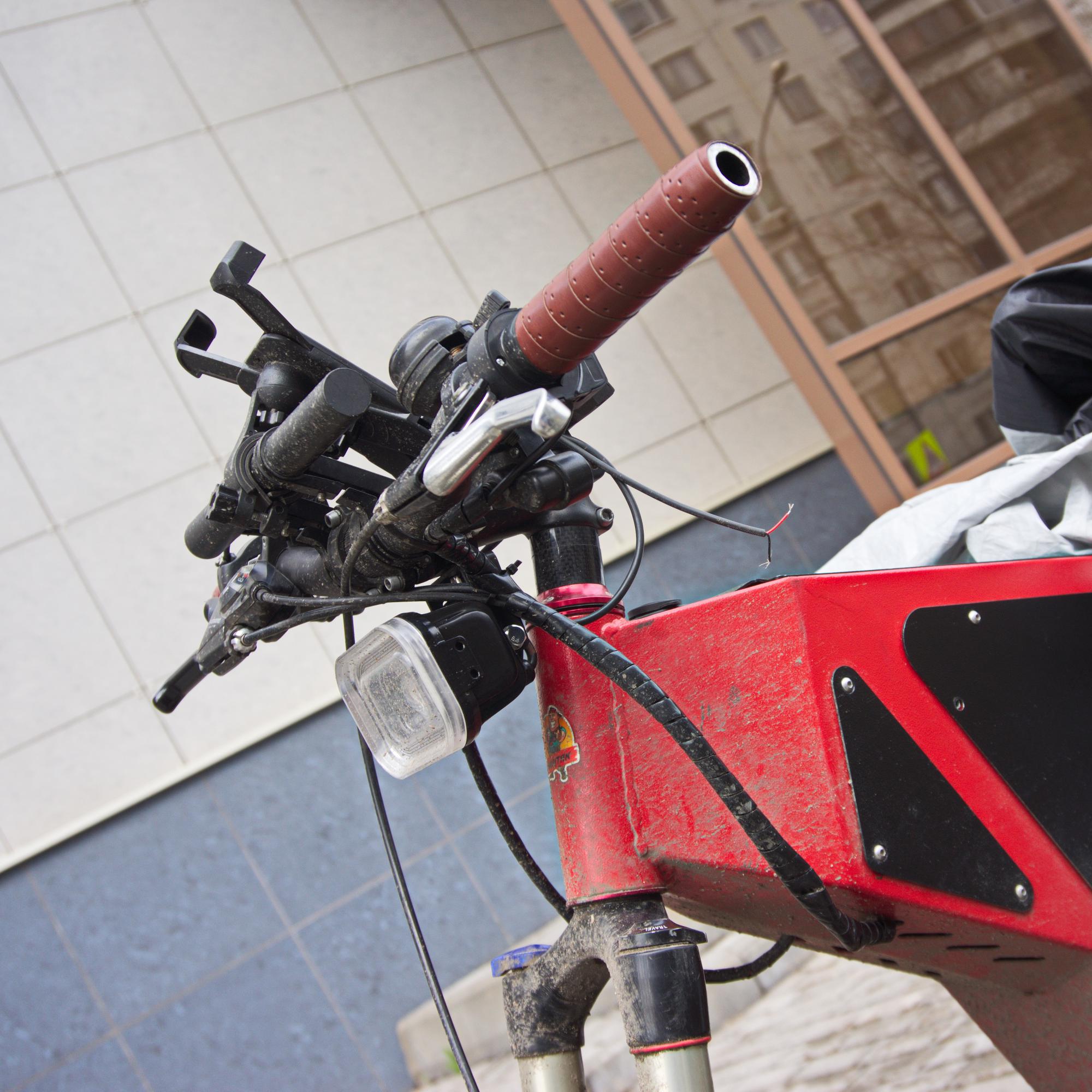

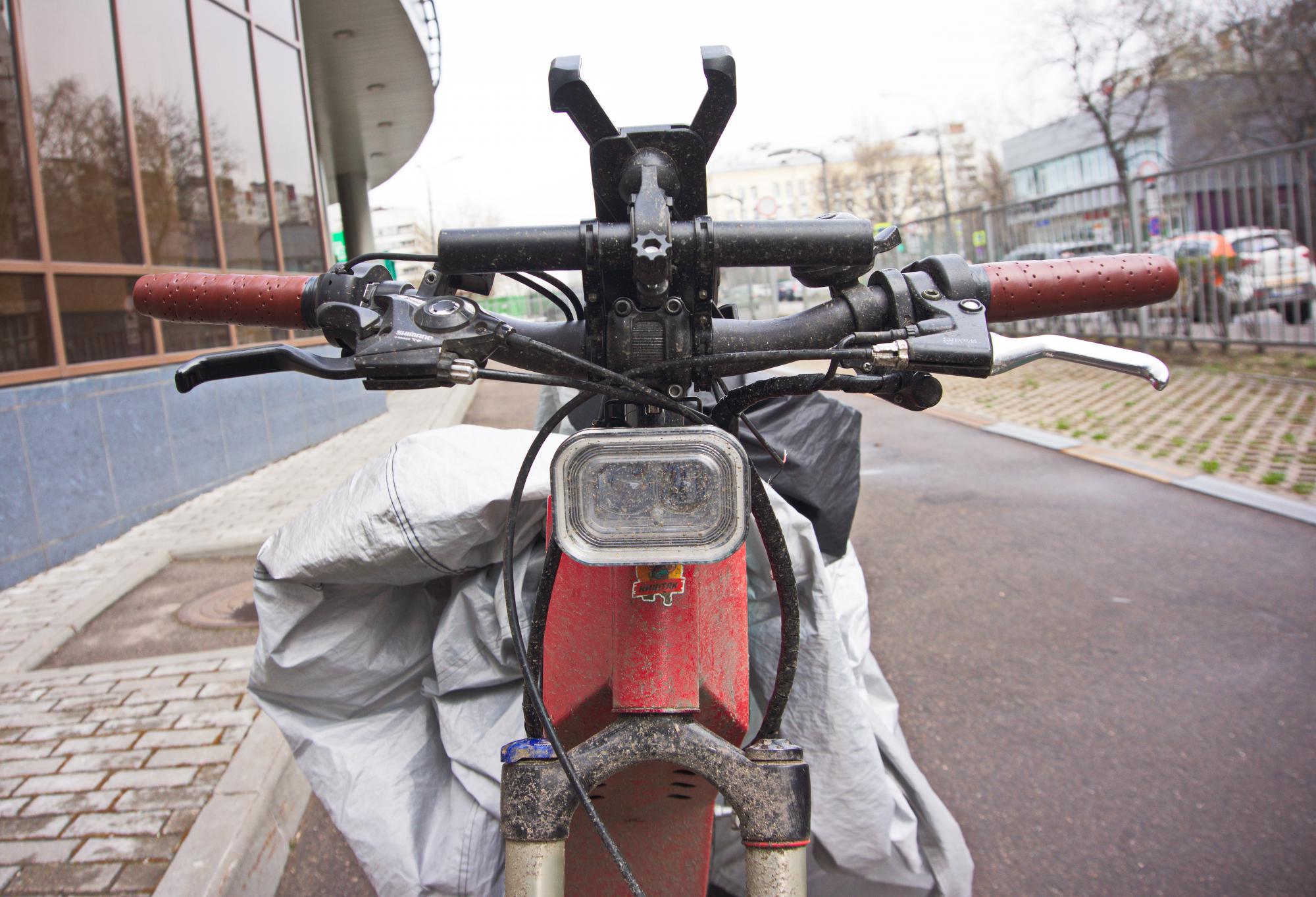

Поставил новую фару от Ивана:
https://electrotransport.ru/index.php?topic=53089.msg1320555#msg1320555,
Фары до и после:
Сидит хорошо, светит удобней, больше широкого угла, повысилась заметность на ДОП, попутные водилы охотней уступают.

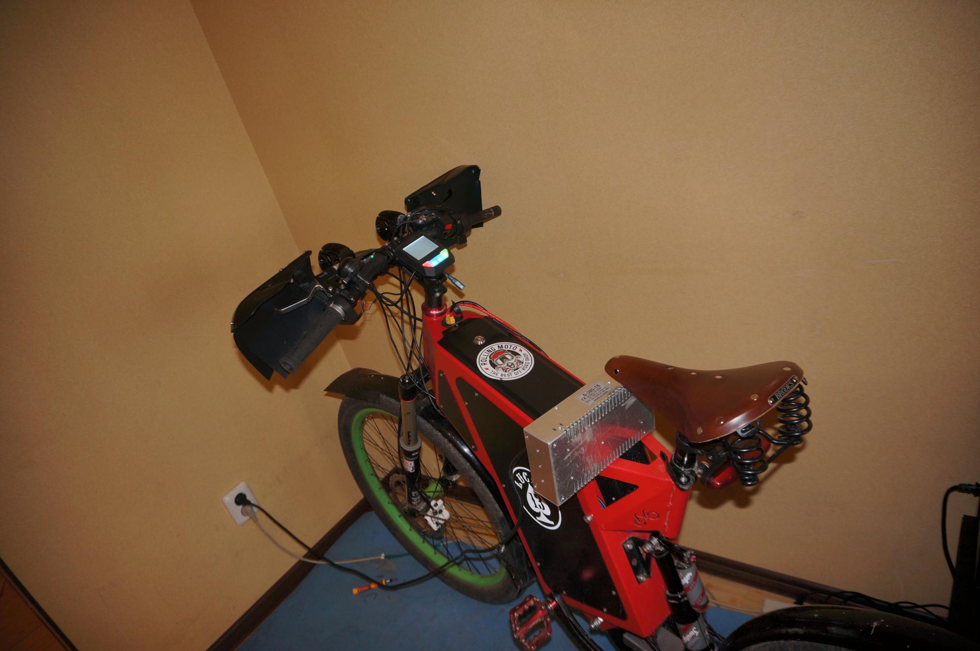

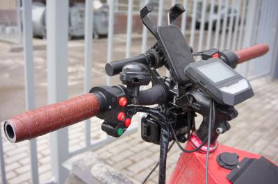

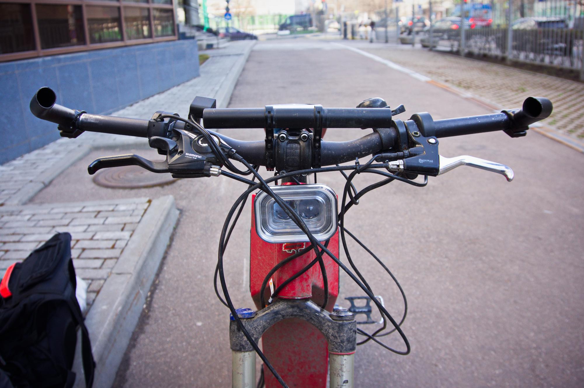

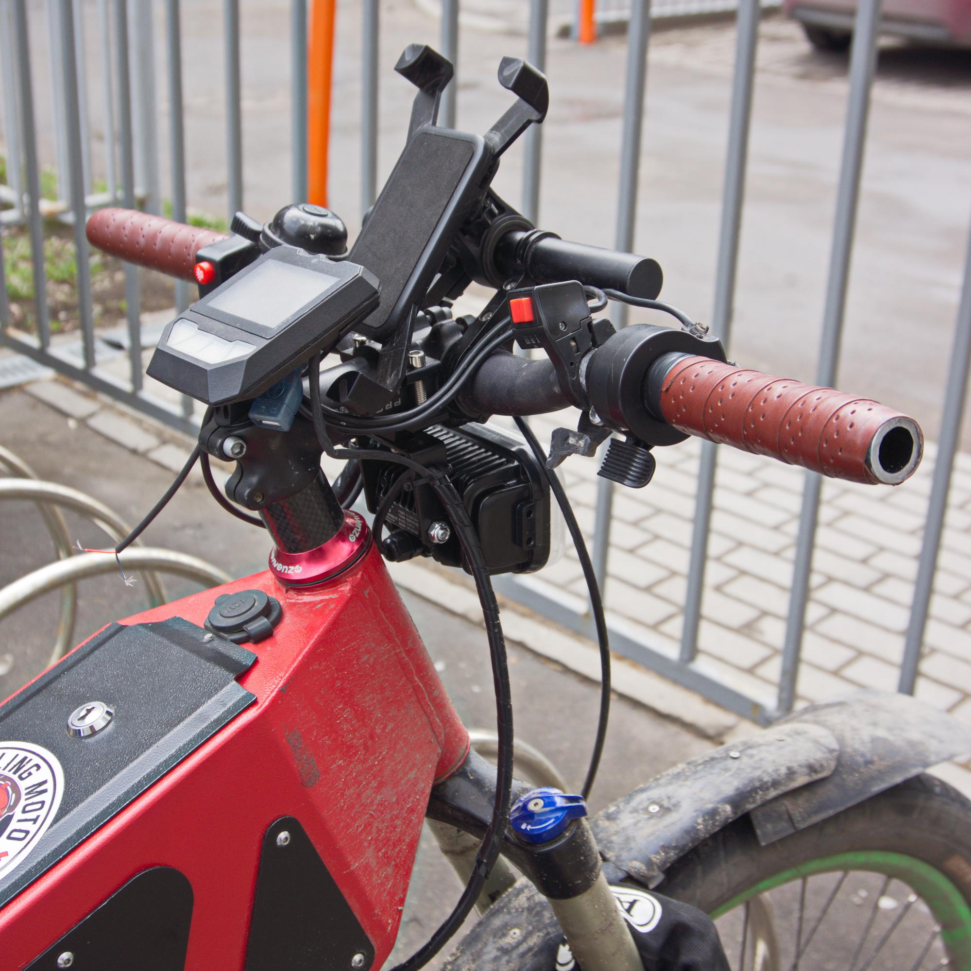

Тестируем спиральный органайзер взамен дешманской чёрной изоленты и хомутов. Пока не до конца. Надо докрутить проводку на руле и выдержать симметрию 2х жгутов по краям рамы. Не понравится - на балконе лежит черная гофра.
Накрутил обмотку на руть из кетайского полиуретана, по ходу сломав заглушки в руль, которые оказались очень малы. Оказались очень удлобные и приятные.
Взамен купил заглушки на шестигранниках.
Проводка было:
Проводка стало, но будет лучше:

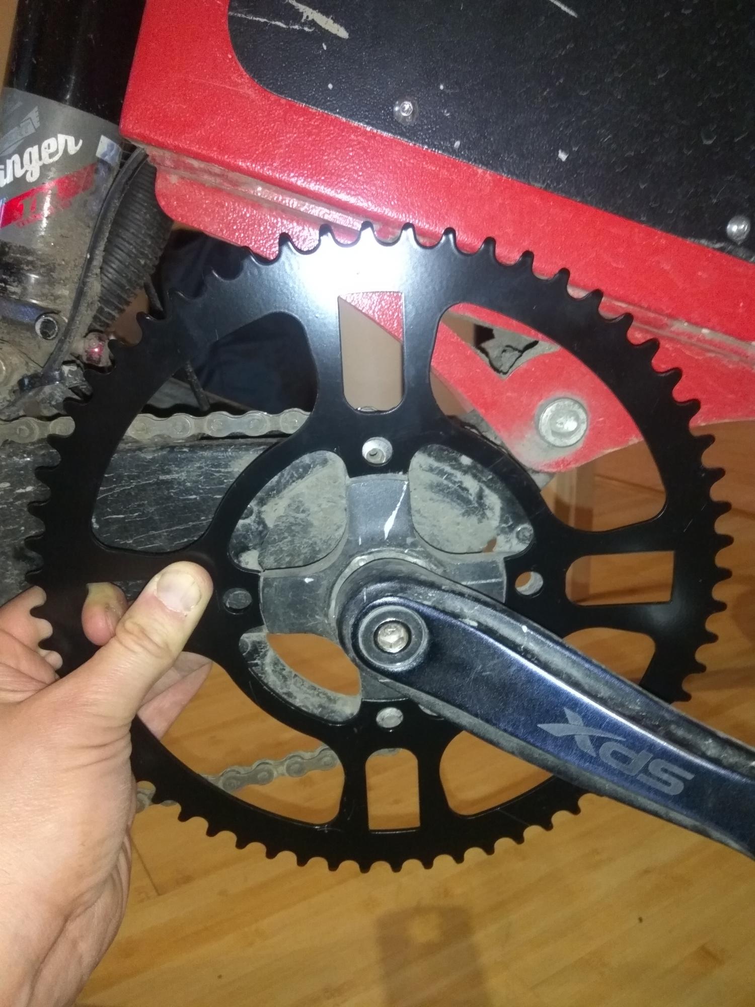

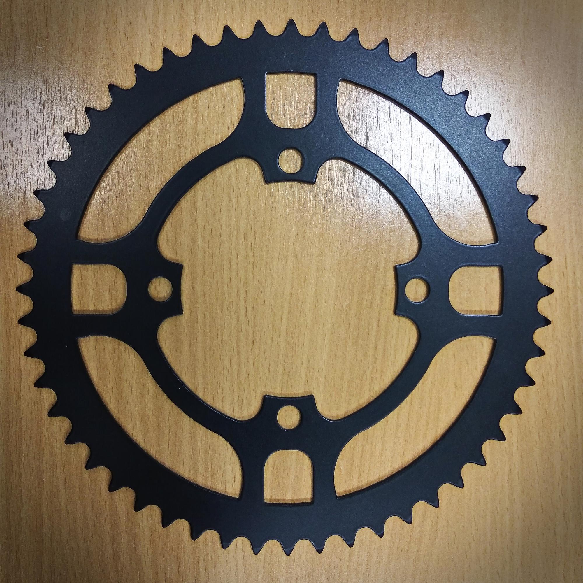

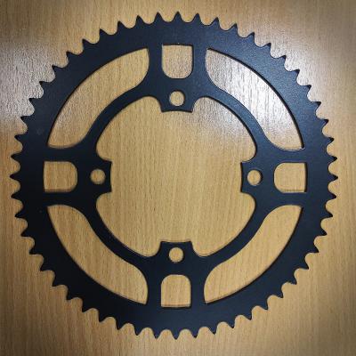

Пришла звезда, но фокус не удался, звезда налезает на бокс:
Будем ставить поменьше, вариант с переваркой крепления бокса отложим на зиму.
Stanislavchik
А ведь можно поставить под звезду шайбы, чтобы её отодвинуть от бокса на несколько мм, нам ведь как раз нужны малые звёзды, делал ли кто-нибудь так? Может выточить проставочное колько, или ограничиться шайбами?

Вернул пока звезду 42Т и заказал новую 52Т.

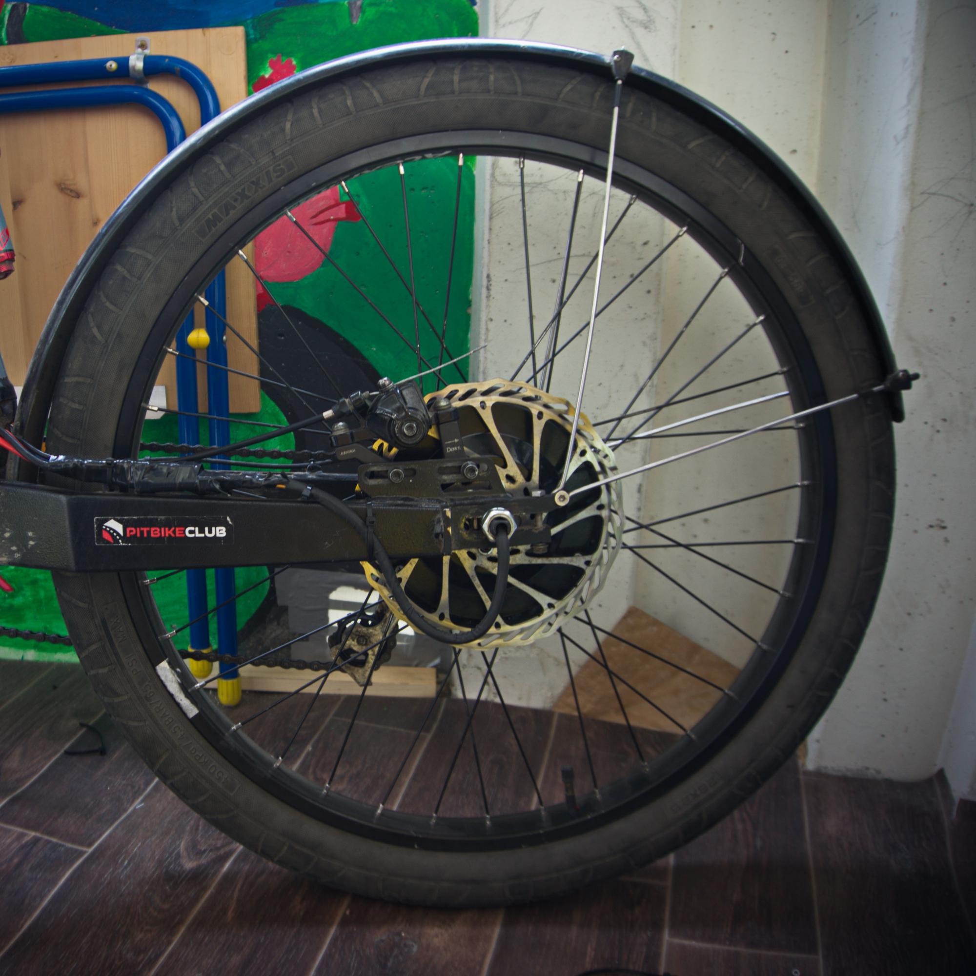

Задний тормоз отказал, и это послужило поводом наконец-то купить гидравлические тормоза, что посволит больше не беспокоиться о сложностях проводки тормозных тросов внутри батарейного блока.
По случаю взяты Magura MT5e с концевиками. будем скоро ставить и вероятно снова переходить на тормозные диски меньшего диаметра.

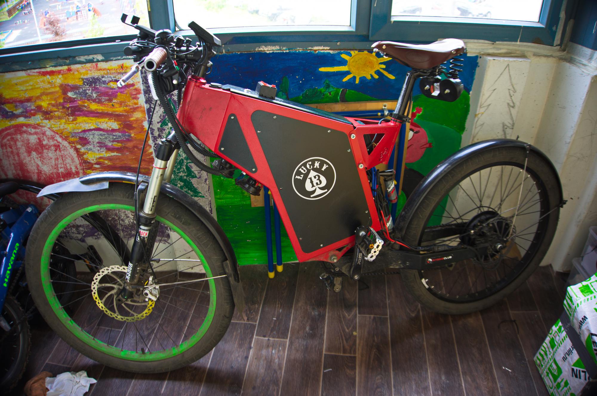

Сделан существенный шаг к завершению аппарата, отремонтирован и установлен MAC, на котором я доехал вчера вечером до дома из ECZO.Bike.
Первое ускорение и требуемая скорость выше 60 кмч, легко достигнута, как и требуется.
Работа двигателя значительно тише пирога в безсенсорном режиме, особенно на старте благодаря синусному управлению.
Далее начинаются недостатки, связанные с форматом данного двигателя. Конечно температура начала стремительно расти.
При настройках 15/30 батарейного и фазного тока температура постепенно росла, ближе к дому я перестал способен ехать даже на 40 кмч, и под конец температура превысила 100 градусов и почти не снижалась.
Ну чтож, продувка следующим номером, кулера закуплены, принтер до сих пор не готов, так что воспользуемся сторонними мощностями.
По пирожку есть идея перекоммутировать в треугольник, если он ещё ремонтопригоден. Будем искать подшипники понадёжней.
Пара фоток текущего состояния:

Цитата: Stanislavchik от 19 Июнь 2018 в 17:56По случаю взяты Magura MT5e с концевиками
Может сделаешь фото , как там концевики устроены? Я тоже купил МТ-5 , но обычную. Ещё едет с курьером ко мне.

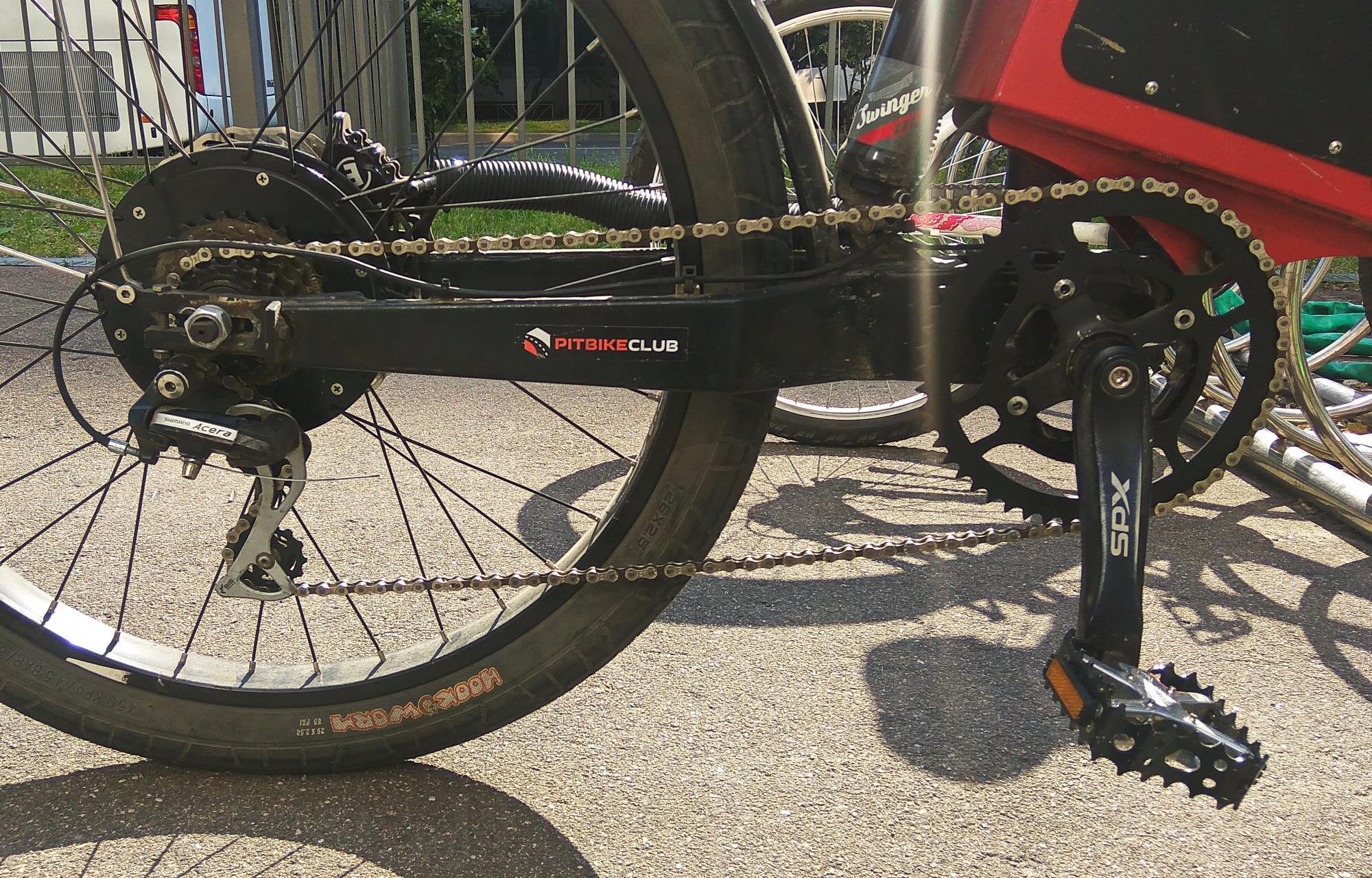

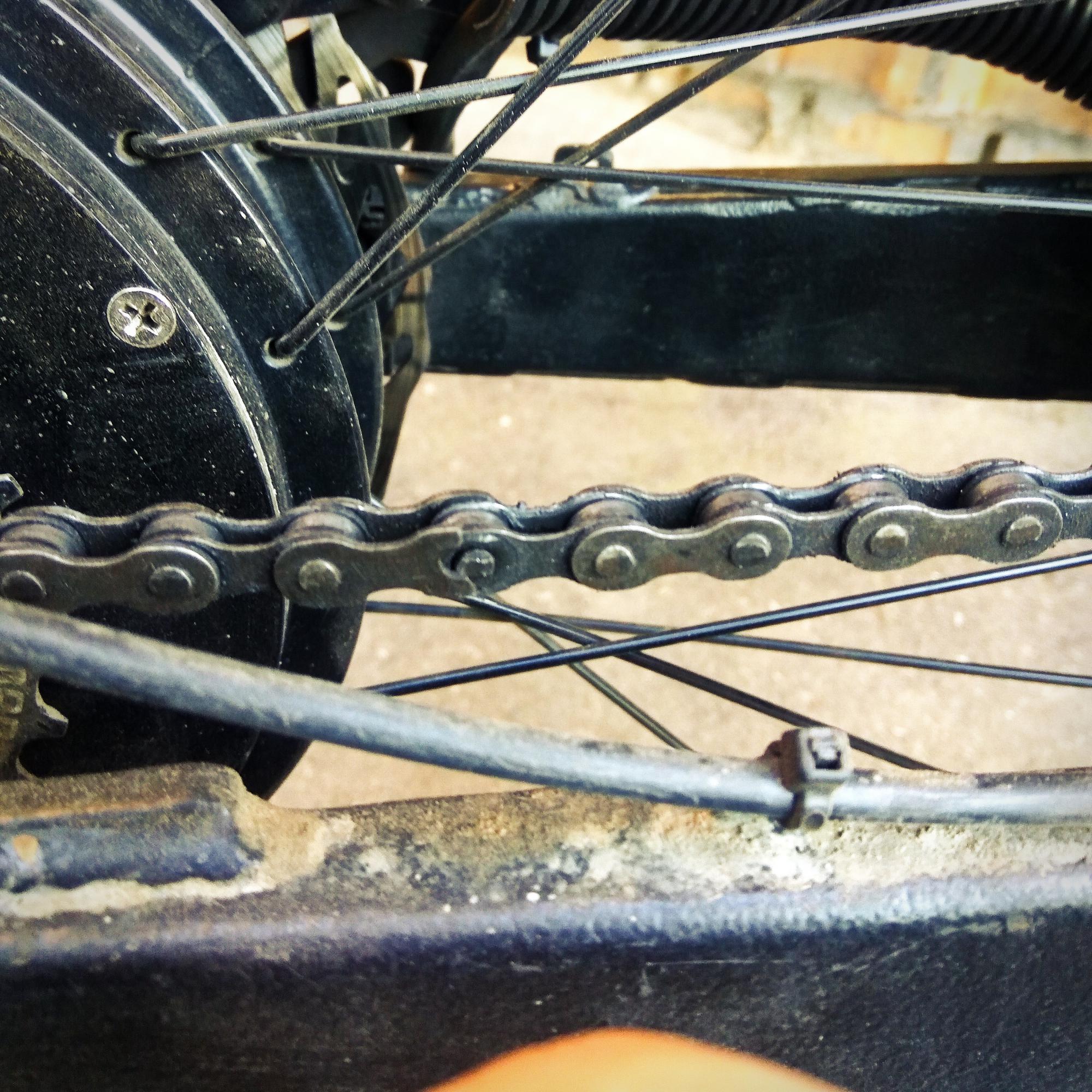

С цепью сегодня обнаружилась беда:
И приехала новая звезда, 52Т:
Stanislavchik

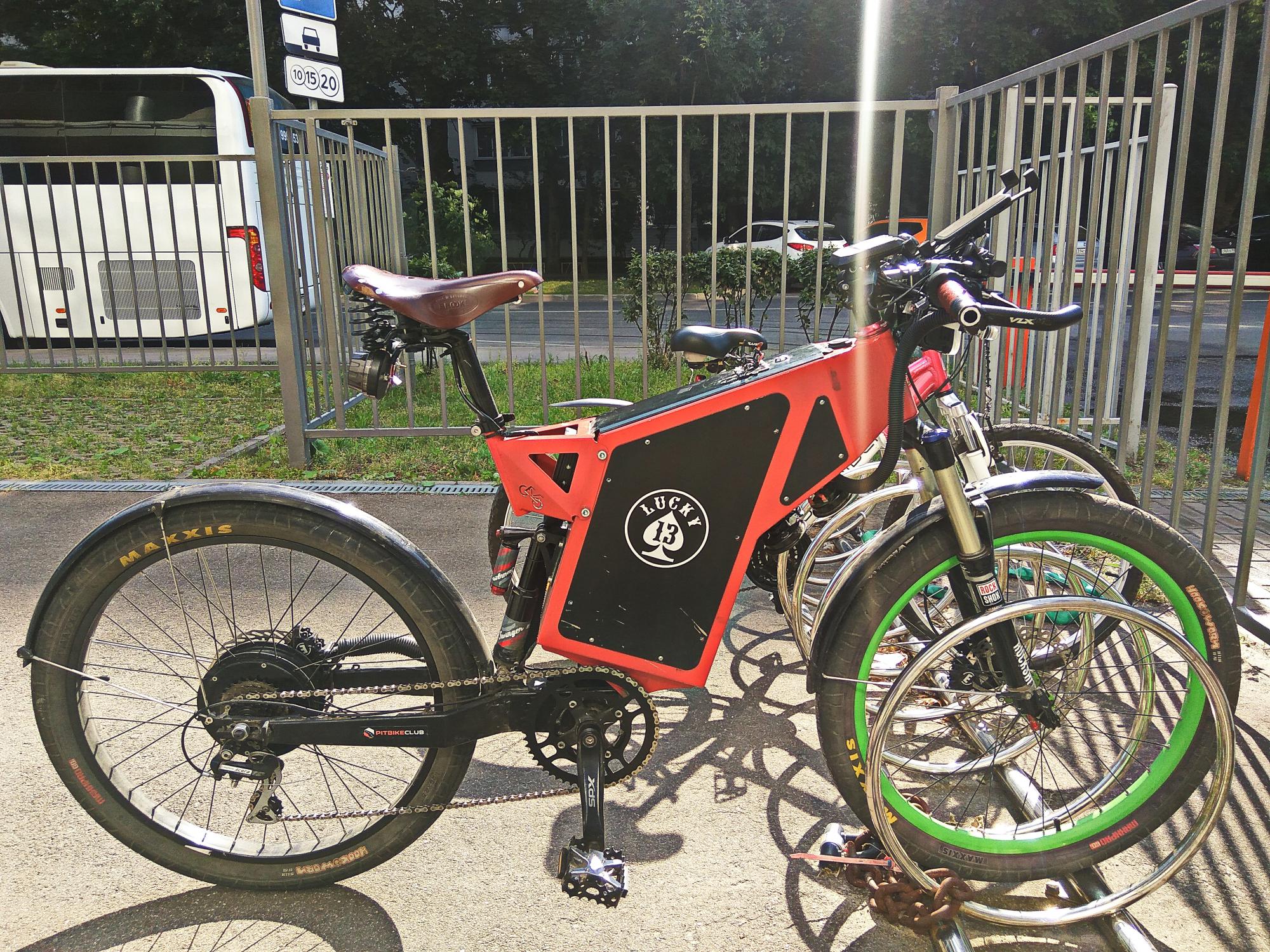

Временно поставил 52 звезду:
Звезда обошлась в полтора рубля с покраской.
Заодно поменял цепь. С первого раза не вышло, не хватило длины, пришлось в соколях брать вторую такую же.
Цепь продавалась с замком.
Купить Shimano HG40 не вышло, отсуствует в продаже  :-(
Цепь эта:
Пока катаю на 3 звезде, до тех пор пока не сменю трещётку, которая дожидается своего часа, после чего решим что делать с передней звездой.

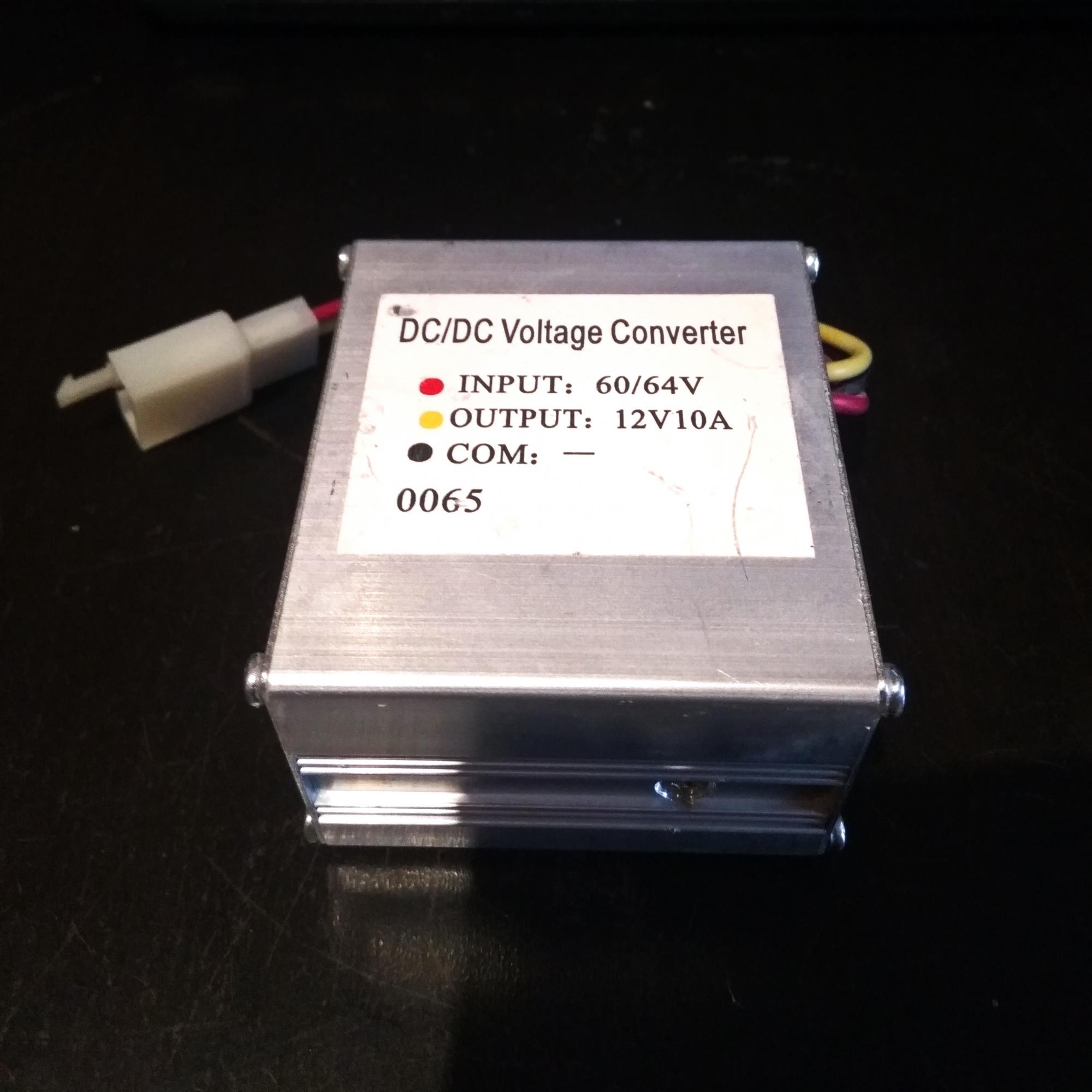

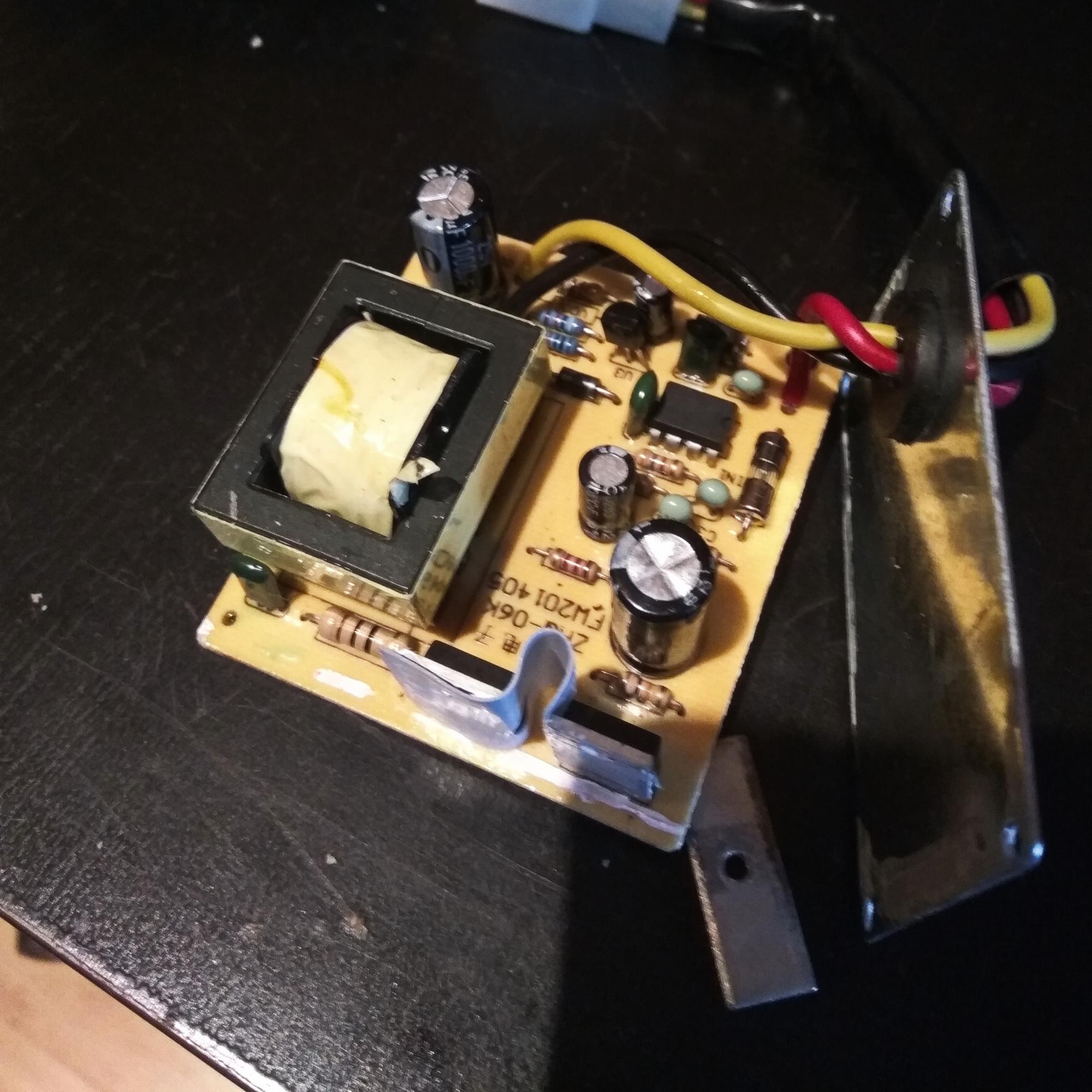

За один день под ливнем накрылся мультиметр, штатная дисишка, экран ЯКонтроллера.
С последним проще всего - опять выскочили шнурки, стояли внатяг, будем удлинять.

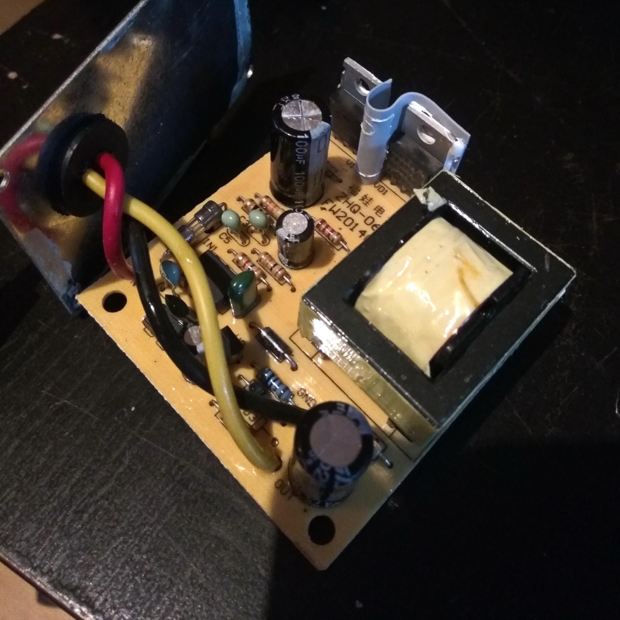

Дисишку оперативно купил в эльтреко в тот же день на распродаже неликвида, взял чугунную неизолированную от какого-то трайка с фиксированного напряжения 64В. Стоило 450р.

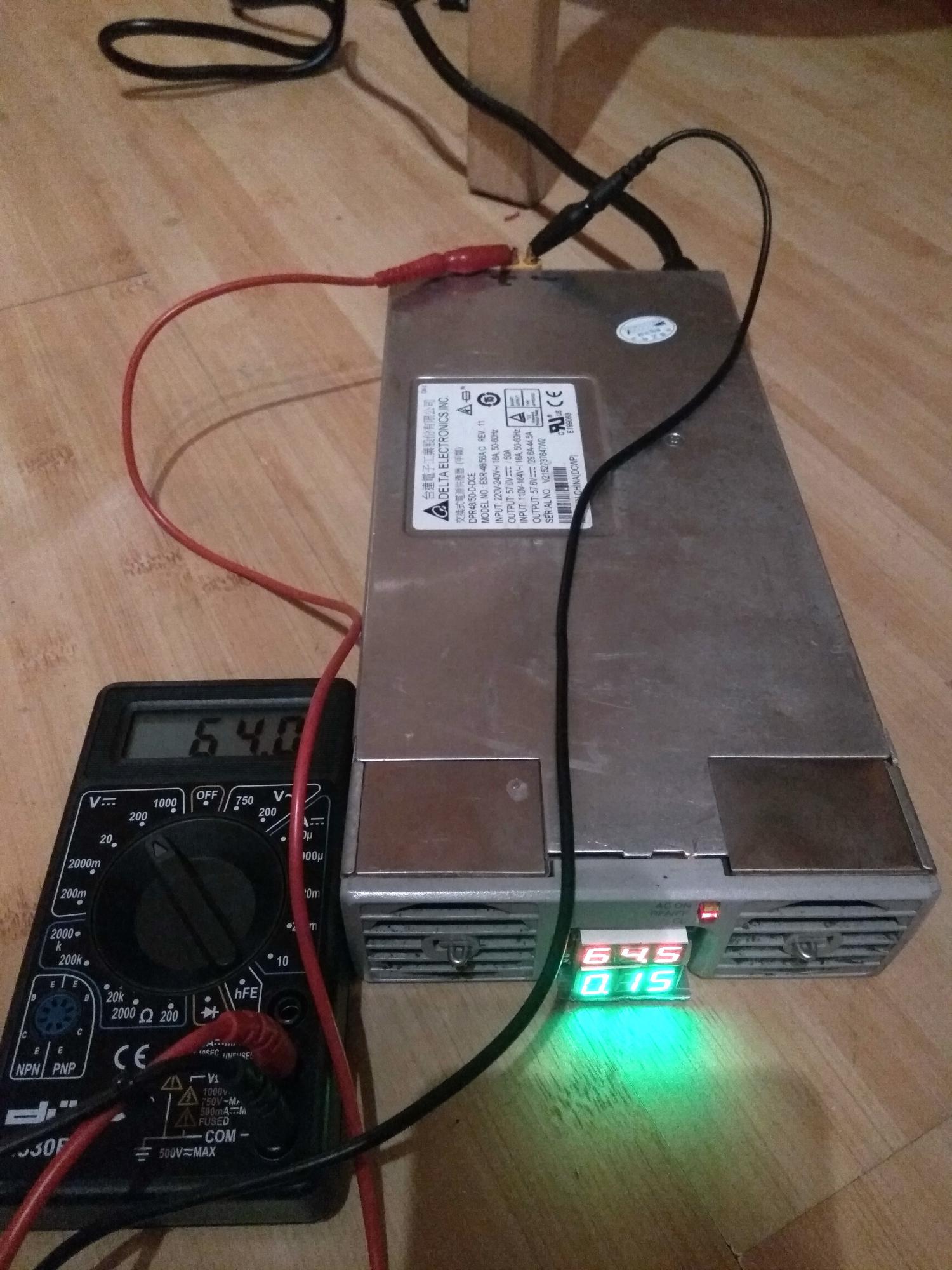

Забрал с северного терминала деловых линий зарядку на базе Дельты, не утерпел, надоело ждать хуавей. Лишний раз ненарадуюсь большой батарее, дающей полную свободу действия в Москве.
Зарядка оказалась с ножевой розеткой и разъёмом xt60. Переделал всё и попытался начать зарядку. Пару минут шла зарядка, затем отключение БМС по перегреву и дымок. Требуется улучшить охлаждение БМСки для таких токов. + Смартовой БМСке за корректно  работающую защиту, но источник дымка остался неизвестен, и что будет, если всё это оставить без присмотра - большой вопрос. С другой тсороны мощная зарядка позволяет зарядить батку до ночи, програмка прямо в режиме реального времени показывает, как растёт запасённая энергия в батке.
Дисишка:

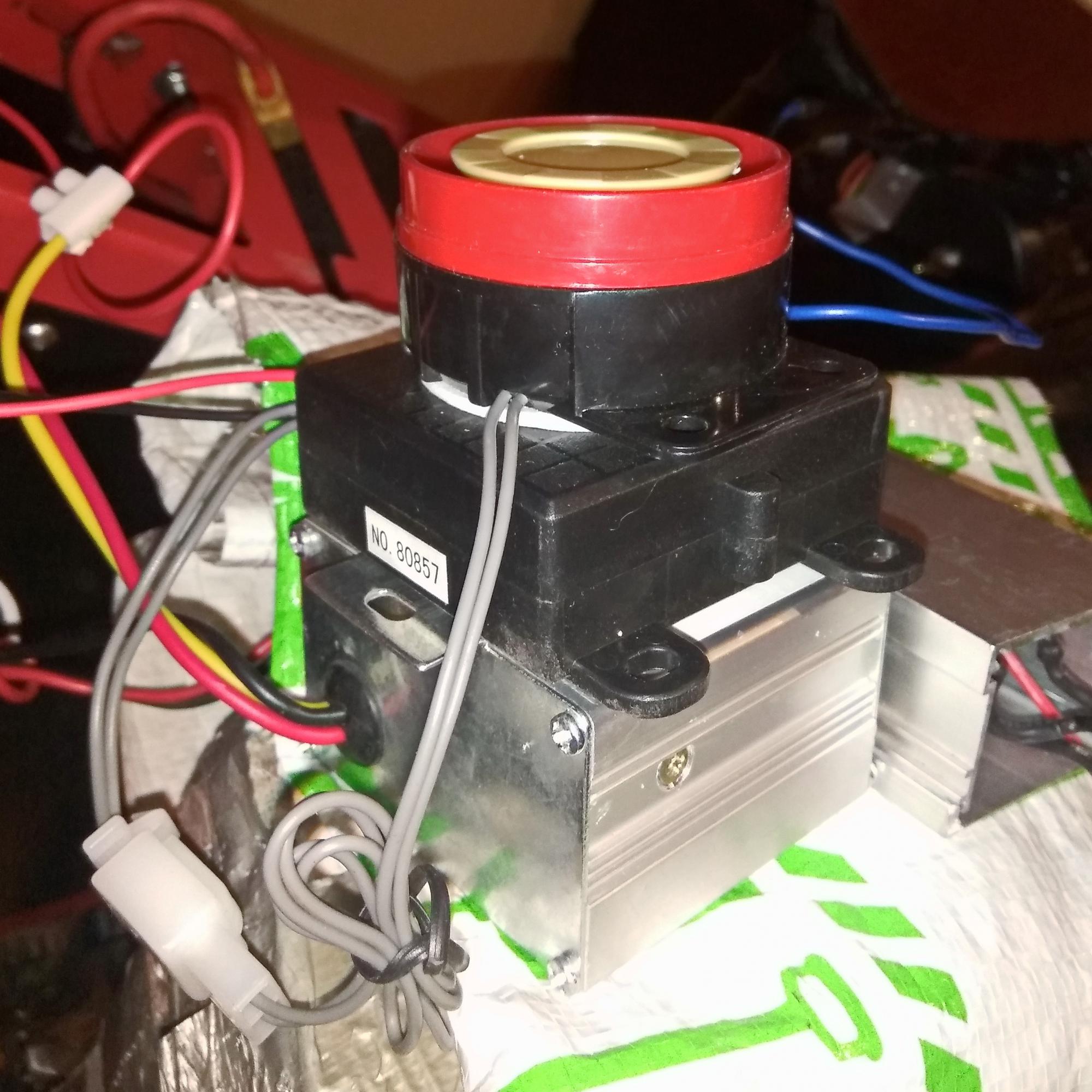

Бутерброд из дисишки, сигналки и динамика:

По зарядке.
Покупалась по известной ссылке https://shop106007563.world.taobao.com/
Посредник china-towns.com
Стоимость: 4450р + доставка до России 720р + доставка деловыми линиями +520р.
В стоимость доставки была включена страховка 80р, но стоимость товара была указана 150р. Вразумительного ответа по данному вопросу посредник не дал, однако страховку, да и выбор ТК можнго было оговорить заранее. В следующий раз повезу CDEKом до своего района.
И да, после прогрева она безумно РЕВЁТ!
