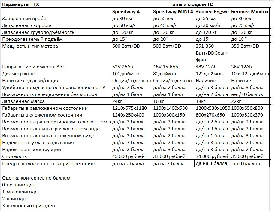

Для представления ТТХ отобранных во втором чтении образцов электротранспорта, в соответствии  с предъявляемыми ТУ  была составлена таблица:
Как сообщалось ранее ввиду урезания целевого бюджета до 40 000рублей (а, точнее до 35 000, но возможно привлечение региональной помощи в 5 000рублей из других проектов), выбор ТС заметно сократился.  :-(
Итак, претенденты:
Из эловелов, предпочтение отдаётся вот этому китайскому чуду:
В качестве альтернативы (ну, так, чисто поржать и для соответствия условиям тендера):
- Складной электробеговел с наклейкой Minifox
Ну, и конечно, не нуждающиеся в представлении:
- Speedway 4 – как один из идеалов самокатостроения;
- И его доступный "младшенькай" братик - Speedway MINI 4
Собственно, таблица сравнений (Хез, возможно, что-то не учёл):
Цитата: Vinden от 26 Янв. 2018 в 18:44Потому что представить невозможно, как гуманоид на это может удобно сесть.
- А, как гуманоиды садятся на электросамокат с седушкой? Хотя мне самому интересно.  /:-)
Ведь один из пунктов ТУ – как раз подбор ТС для передвижения сидя. В, основном.  :bn:

В том-то и дело, что субъективное мнение каждый своё рисует. Седушку я подниму, под свой (170см ?) рост – сие не проблема. Заодно аморов если, что добавлю. Китайский друг осторожно намекнул, что там 251-350W может быть. На присланной фотке контроллера от этого эловела обозначен ток в 12А:
Пока курю форум любителей эловелов, тематика про необходимую мощность – мнения достаточной мощности для города сильно  разделятся. :bored:
Или тупо взять Speedway MINI 4 с седушкой?

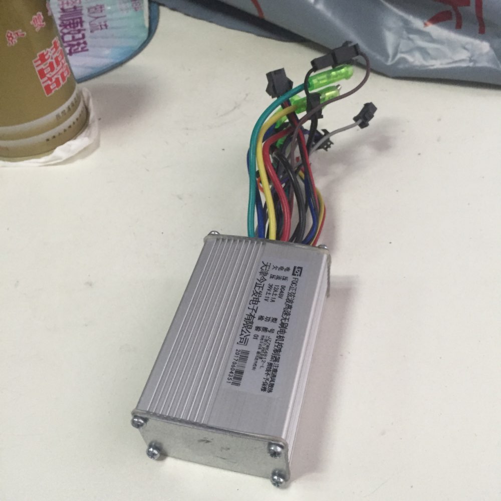

ИМХО, для 48В конфига  теоретически это будут 350Вт, но, скорее всего, даже у имеющегося у Вас самоката токоограничение контроллера 15-18А. (У моих 48В 350Вт контроллеров токоограничение 18А). Поэтому в горку, наверное, будет ездить более напряжно(если будет). Да и педалями на согнутых ногах будет неудобно мощность добавлять, как уже выше [user]CReDo[/user] писал.

Цитата: ReSharVladimir от 30 Янв. 2018 в 17:29ИМХО, для 48В конфига  теоретически это будут 350Вт, но, скорее всего, даже у имеющегося у Вас самоката токоограничение контроллера 15-18А. (У моих 48В 350Вт контроллеров токоограничение 18А)
Угу. У моего "садоката" - 17А при 36В и заявленной мощности редукторного МК в 350Вт. У "чуда" 48В 12А и МК 250Вт. Выше напруга - ниже ток.
Курю тему про разгон 250Вт МК.
