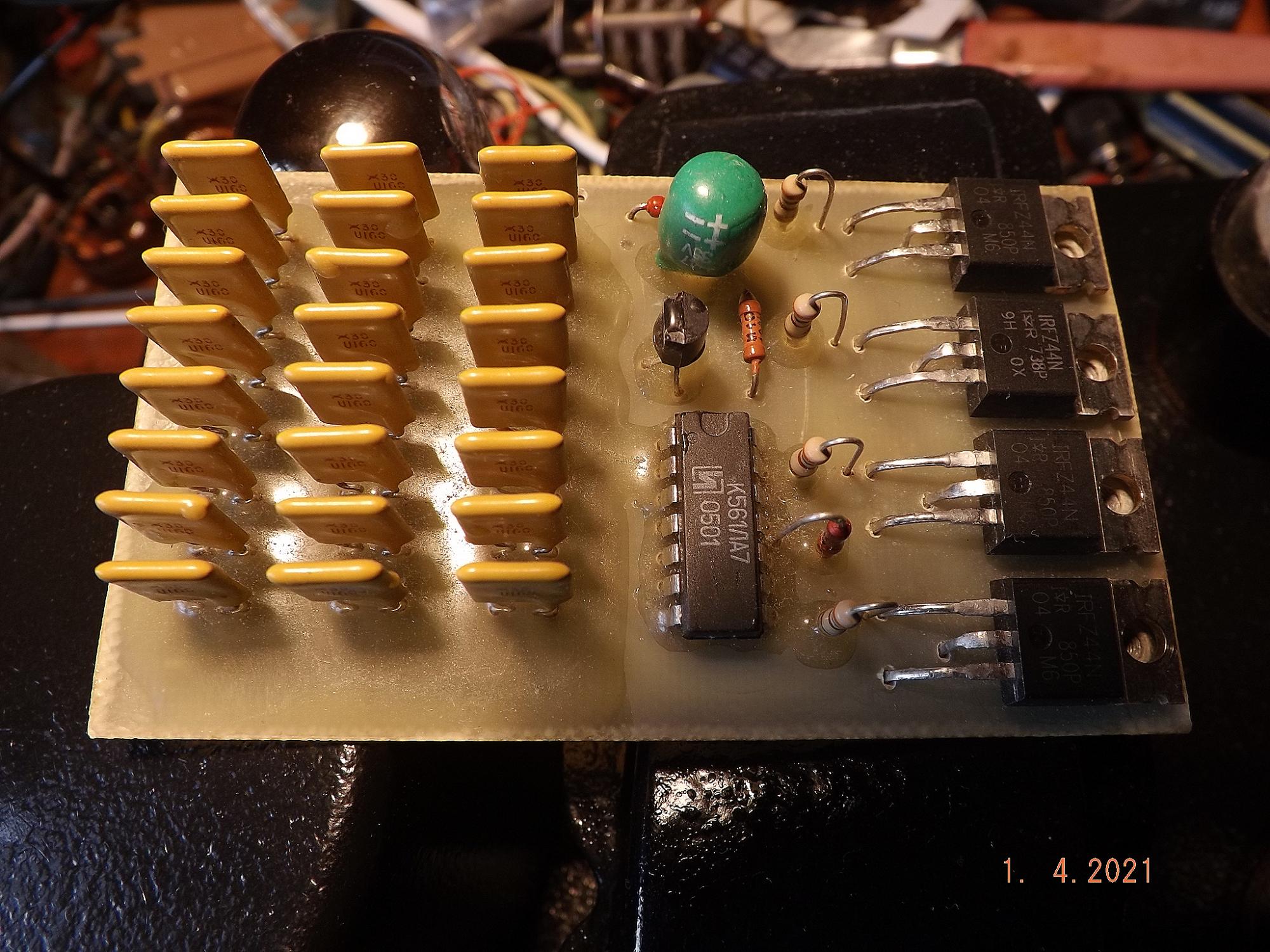

alexeypz
#78
Цитата: Водномоторник от 29 Апр. 2021 в 23:19Со свинцом сложно, 12 вольт, а из лития можно что угодно накоммутировать.
Как осуществлялась защита батареи? Имею в виду БМС.
Водномоторник
Защита по разряду и току только при 12 вольтах, вот такой платой, отключает при 10 вольтах микросхемой кр1171сп10.
Кучка жёлтых полупроводниковых самовосстанавливающихся термопредохранителей на 1,6 ампера каждый, выключают мотор при токе примерно 38 ампер, травы намотал и встал.
На меньших напряжениях усадить 200 а.ч. током 8 ампер трудно, можно не контролировать, хотя на выходе есть ЖК вольтметр, по нему всё видно. Балансир в зарядном устройстве.
